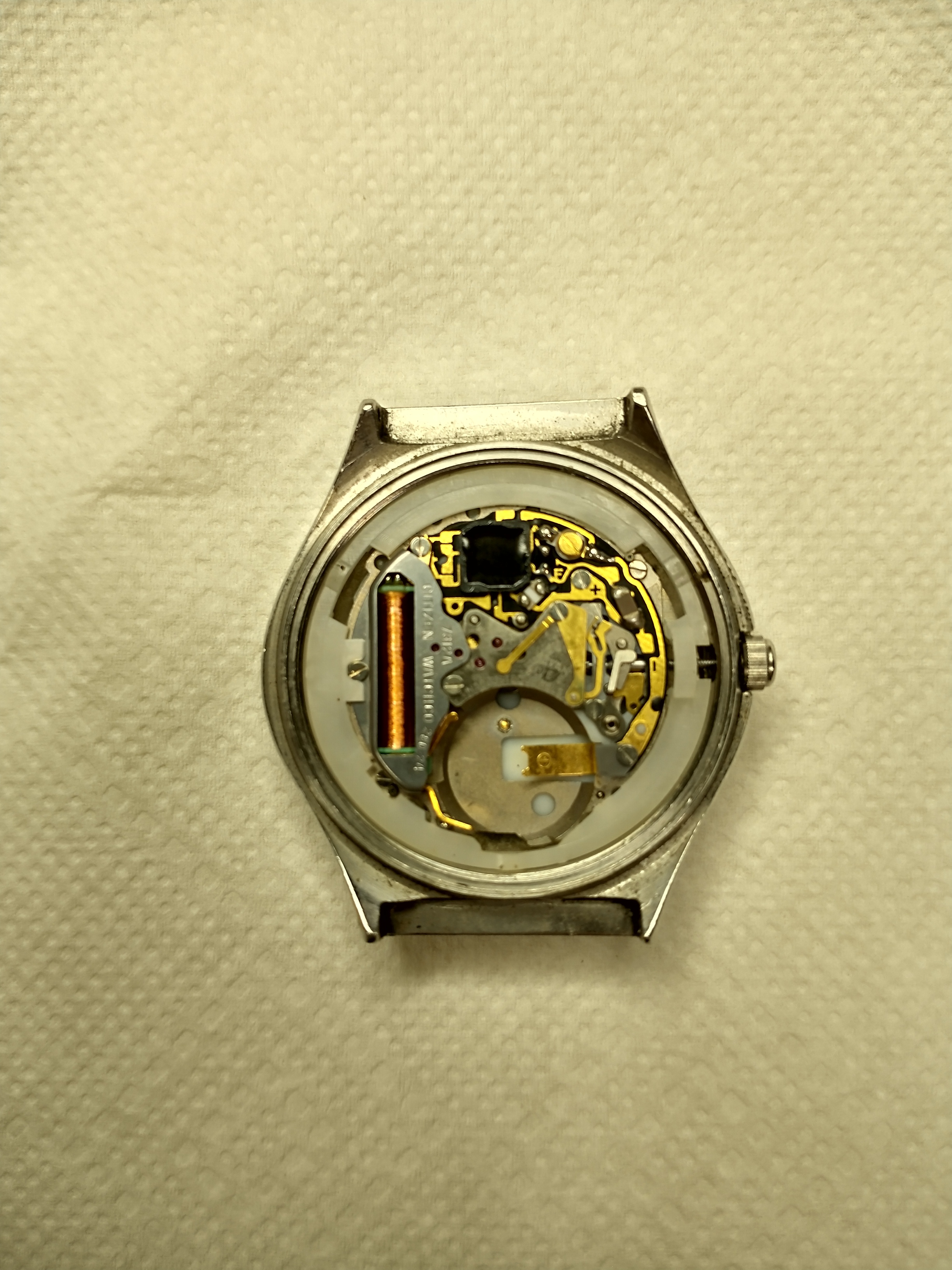

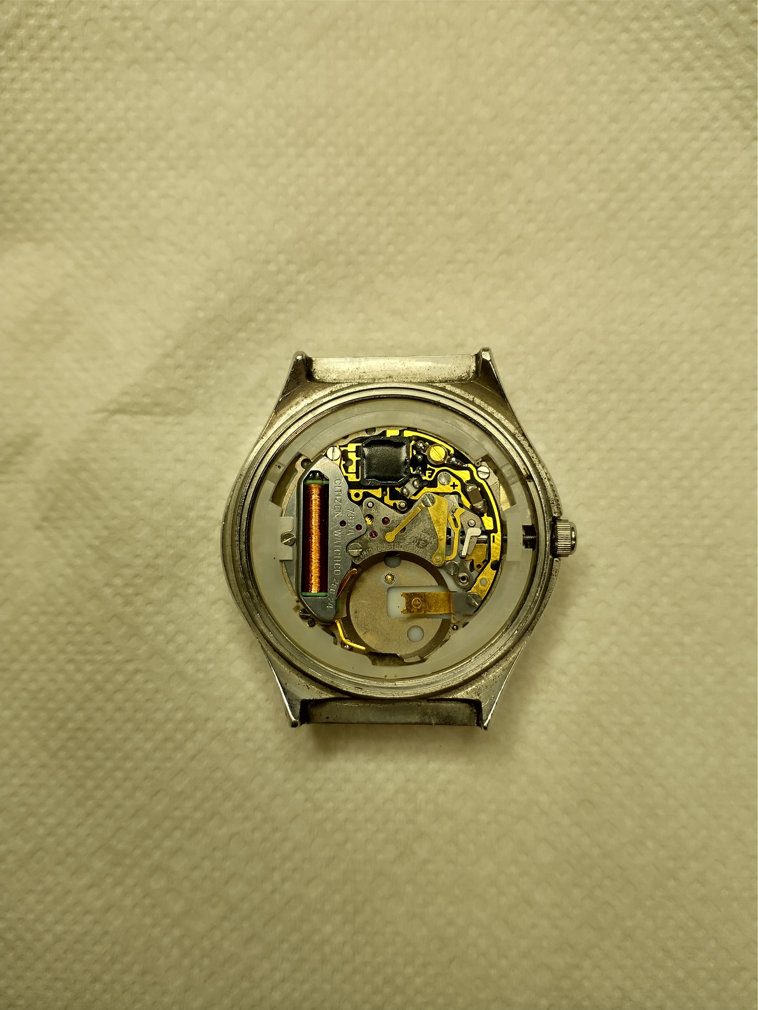

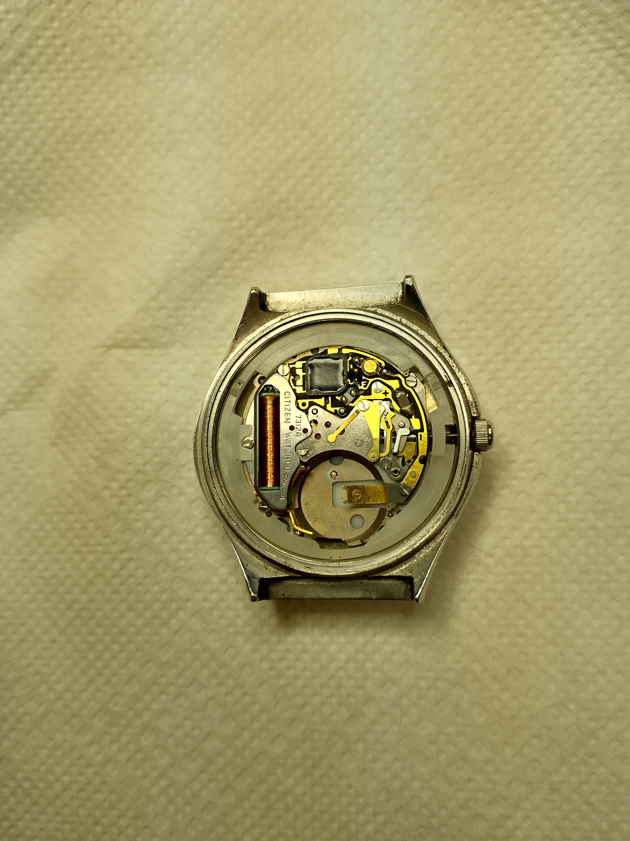

Iemand die weet hoe ik de opwindstift verwijder van deze oude Citizen Cryston?

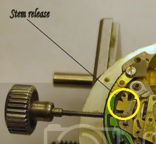

Voor verwijderen van kroon en stem zie plaatje hieronder met GEEL rondje
movementb

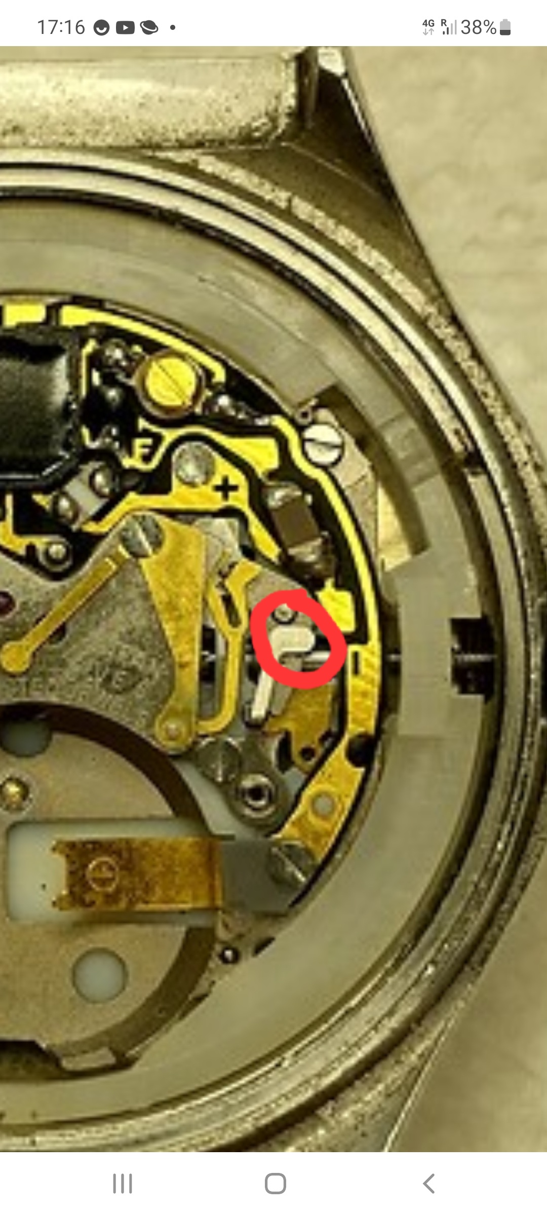

Bij dit uurwerk moet je niks indrukken maar juist optillen. Zie foto. Zet een plat schroefdraaiertje eronder en duw hem lichtjes omhoog dan kan je de stift er zo uitpakken.
Thanks! Met enrico zijn afbeelding is het gelukt. Was pushen zoals bij een simpel miyota uurwerkje…

Top dat het gelukt is. Wellicht was mijn uurwerk dan net wat anders of werkt mijn manier ook
Is niks @Martijn. Dank dat je wou helpen!!! Heb het ook geprobeerd hoor…
