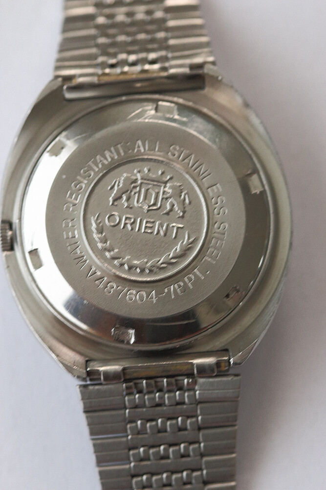

Na de dood van mijn broer in 2017 mocht ik zijn mechanische Oriënt(zie foto’s) ter herinnering meenemen.
Ik heb dit horloge regelmatig gedragen en sinds februari van dit jaar loopt het niet meer.
Het probleem zit (volgens kenners) moet ik op zoek naar een waardige en complete balans + spiraal of een donorhorloge.
Kan iemand mij verder helpen?
Alvast hartelijk dank!!!
gr Jo
Het zou gaan om o.a. een uurwerk als:
Oriënt 48740 48741 48742 48743

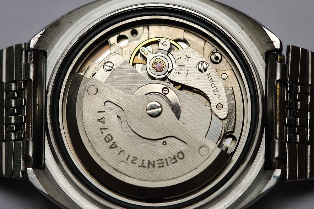

Hi Jo,
Op het eerste gezicht lijkt me de spiraal nog redelijk netjes liggen.
Hoe weet je dat er een nieuwe balans in moet? Is de balans vrij? Ligt het wiel horizontaal vast of beweegt het op en neer?
Je moet het uurwerk zien om te kunnen oordelen wat de fout is, misschien is een beurtje al genoeg…

Volgens een kenner zou in de balans het Robijntje ontbreken welk zou moeten ingrijpen in het anker.
Balans draait wel mooi en spiraal slaat ook mooi uit(als je het horloge met de pols aanzwengelt) maar er is geen power, de secondenwijzer blijft staan.
Dan heb je inderdaad een nieuw pulsrobijntje nodig. Of een nieuwe ‘roller table’ die een impulsjuweel heeft.
Wellicht kan je Toke (@Tokes) een berichtje sturen? Zeker omdat het om een erfstuk gaat.
Ik zou je graag willen helpen, maar dit is voor een pro.
