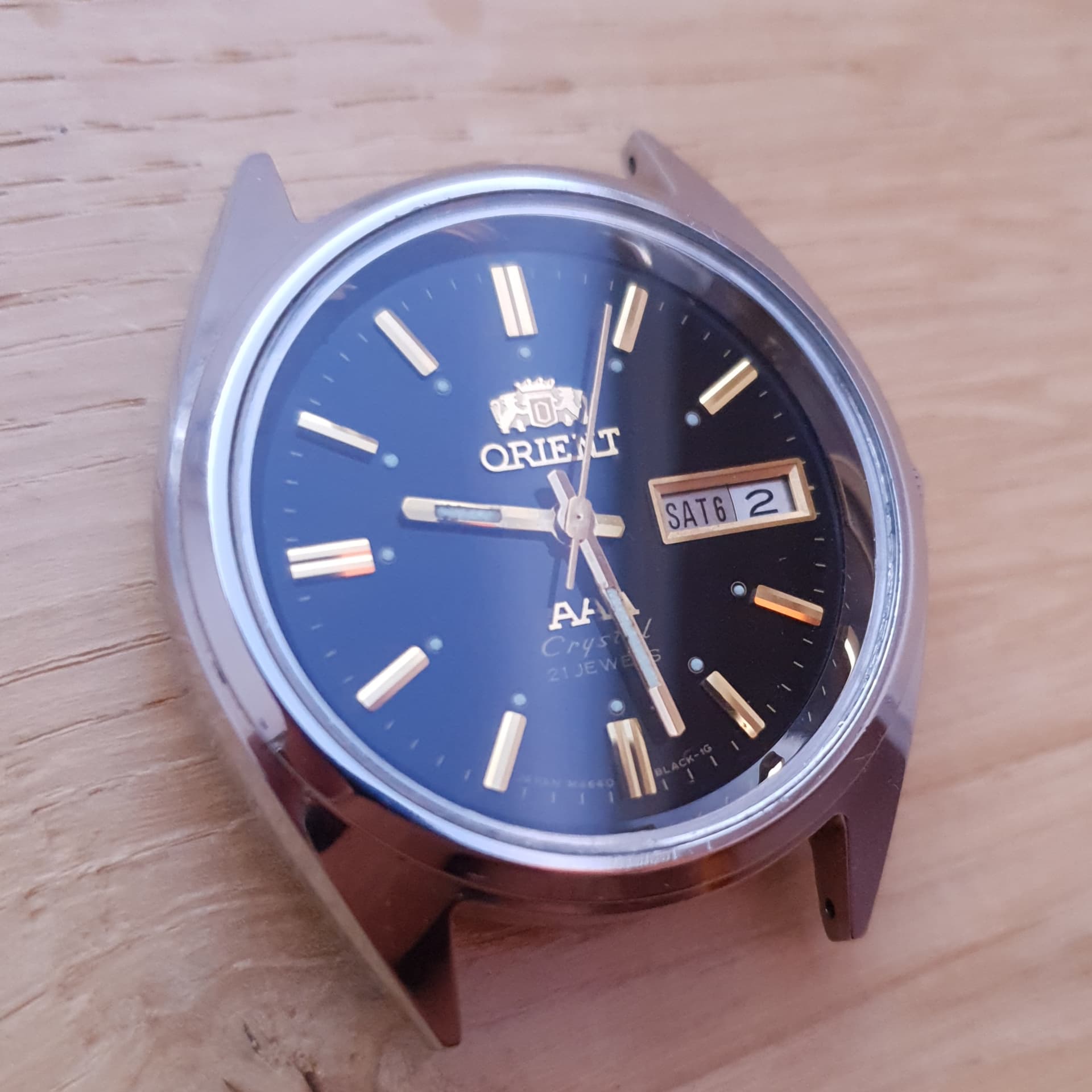

Van een prachtig uitziende, nog niet zo oude Orient lopen de dag en datum niet goed mee. Ook met de hand verzetten gaat moeilijk: de datum (kroon 1 positie uittrekken en linksom draaien) beweegt harkerig en lijkt soms niet verder te willen.
Dagverzet gaat met pusher, en die gaat met niet ver genoeg door om in de goede positie te “klikken”. Vervolgens kun je de wijzers dagenlang ronddraaien, maar datum en dag komen niet meer verder…

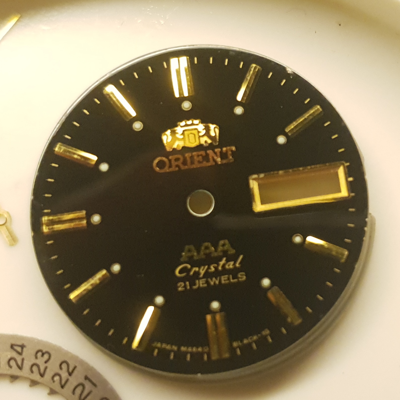

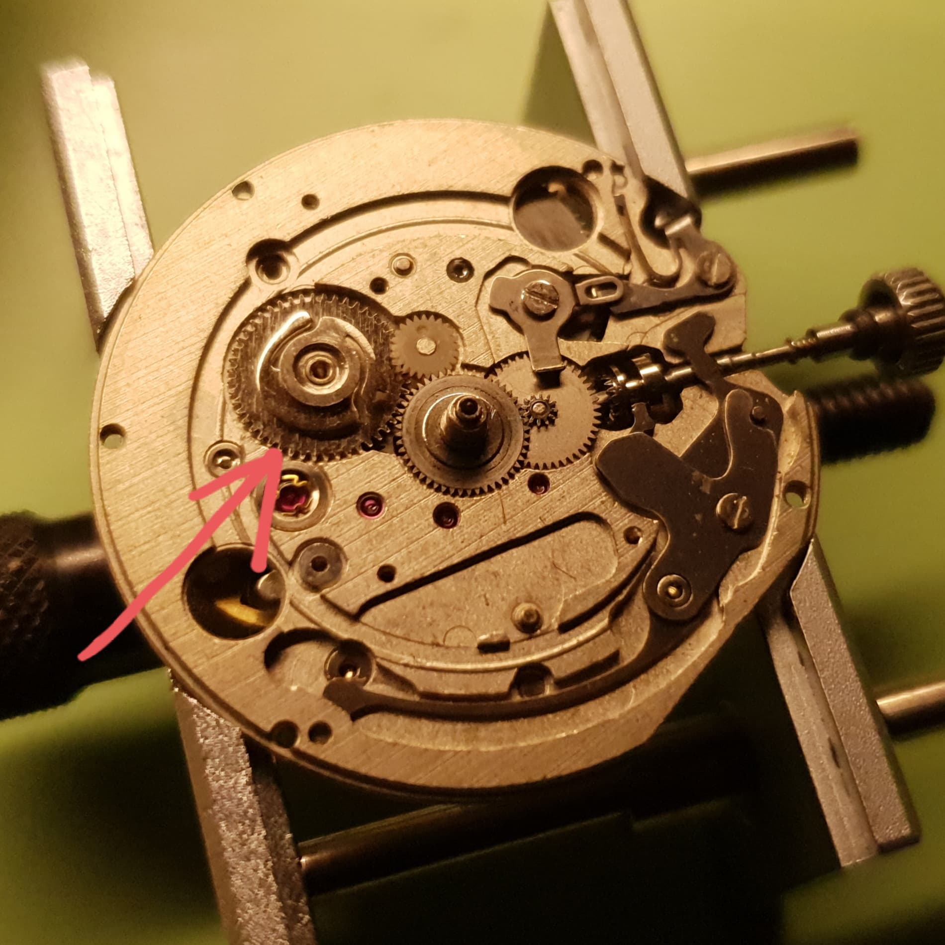

Dus: de motorkap open. Onder de wijzerplaat kom ik een nylon wieltje tegen dat de oorzaak lijkt te zijn…de palletjes die eraan zitten zijn te kort om de schijven nog rond te draaien. Als ze al iets opgeschoven zijn worden ze niet meer meegenomen. Slijtage? Het datumwerk is niet geheel schoon en gortdroog.
Ik kan de metalen steuntjes die datumring en dagschijf in de goede stand houden natuurlijk oliën, zodat ze makkelijker door klikken naar de goede positie. Maar ik denk dat het al te laat is, en dat het nylon wieltje niet meer toereikend is.
Wie heeft er tips?
  • nylon wieltje vervangen?
  • proberen de nylon armpjes wat naar buiten te buigen?
  • zeer kleine stukjes nylon erbij te lijmen en in model te vijlen?
Alle goede ideeën welkom! Zou graag dit fraaie horloge in gebruik kunnen nemen.
Er is wel een tandje dat scheef staat, waarop het zeker vastloopt (ca. 3uur).
Goed gezien, was mij nog niet opgevallen!
De enige betrouwbare optie is vervangen.
En vervangen! Met een passend tandwieltje van Ebay. Werkt nu als een zonnetje. En is weer een mooie knapperd geworden😍
