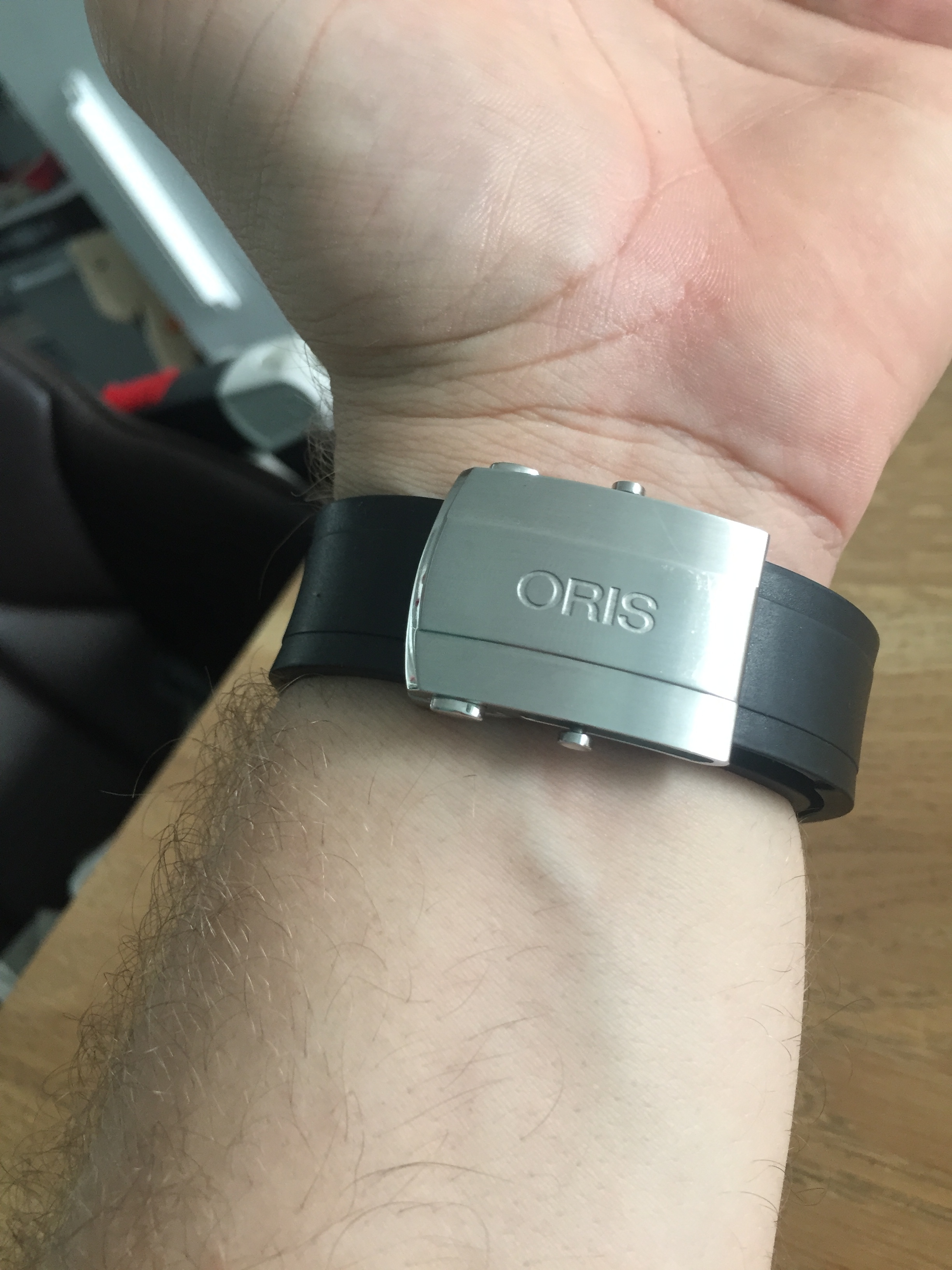

Ik heb een mooie rubber band voor mij Oris gekocht. Op YouTube heb ik een filmpje gevonden waarin wordt uitgelegd hoe dit moet. Weet iemand hoe het zwarte blok heet waarin hij het horloge vastklemt? En weet iemand ook waar ik deze kan kopen?

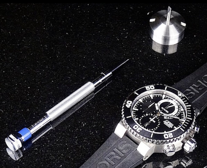

Als het voor t oude type band is (zonder tri wing) , heeft Oris voor een paar euro een super handig setje. Er zit een soort sokkel bij waar je het horloge op zet en dan kun je de andere kant zo los schroeven:

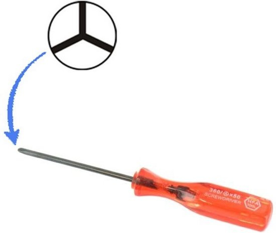

Oud model = gewoon schroefje,
nieuw =

Weet jij waar ik dit setje kan kopen?
Van de Red LE weet ik dat het het ‘oude’ model betreft, daar zit dus een gewoon schroefje in.
Het setje wat @royke74 noemt kan handig zijn, je kunt het echter ook voor elkaar krijgen met schroevendraaiers.
Wat dat betreft is die tri-wing echt een stuk fijner.

Haha daar ben ik achter, maar wat is het een mooi horloge. Bedankt voor de tip. Ik ga dit proberen.
Netjes .
Netjes … hoppa.
bedankt voor de hulp allemaal.
