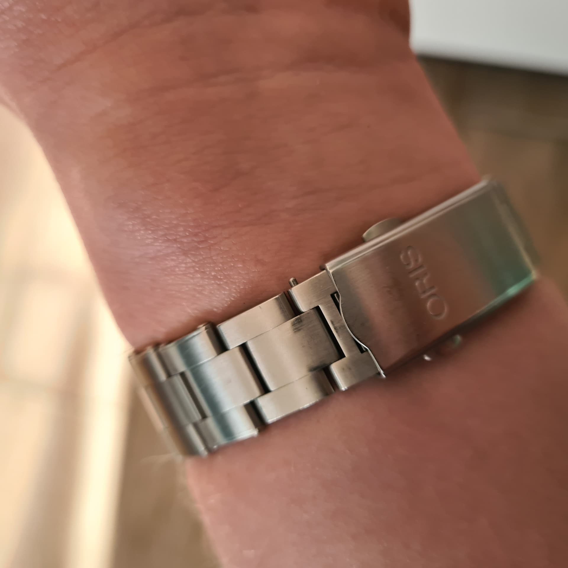

Van mijn Oris 65 komt soms de bandpen bij de sluiting eruit zetten. Kan hem met mijn vinger terugduwen maar wil geen risico lopen. Denk te veel speling?
Kan ik dit zelf oplossen of bij een Oris AD? Of moet ie dan helemaal terug naar Oris? Iemand tips? Alvast bedankt!
Pen verwijderen, beetje loctite en terug monteren zou mijn eerste instinct zijn.
Misschien wel eens afstemmen met échte kenners :sweat_smile:
Ik zou even een nieuwe (andere) pin en collar van een reserve link erin zetten.
De klemming is bij deze weg. Die verlies je zo zomaar eens en vliegt je horloge van de pols
Ik heb geen reserve links helaas. Hij past gelukkig precies. Had wel één reserve collar
Die lijkt te werken. Maar liefst vervang ik ze allemaal. Kan ik dit ergens bestellen dat jullie weten?
Voor nu even op rubber
Weet jij of je dit kunt bestellen? Mijn plaatselijke juwelier verkoopt wel Oris maar zegt dat ik een nieuwe band moet bestellen, dat vindt ik wel wat ver gaan…
Die zal geen zin hebben om voor jou pinnen te bestellen. Ik zou de Boutique in Amsterdam of Nieuwendaal in Budel even contacten als ik jou was. Dan lukt het vast wel.
