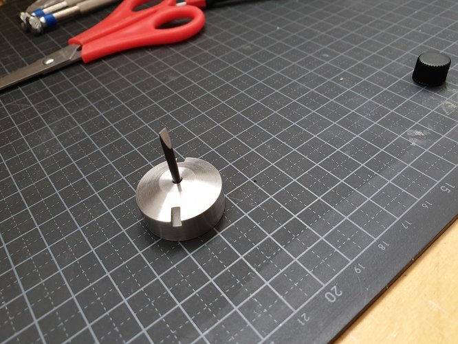

Oris levert onderstaand hulpstukje mee voor het verwisselen van de horlogeband. Waar de beschadigingen waarschijnlijk vandaan komen.
De persoon die dit hulpstuk heeft bedacht mogen ze van mij nabewerken met een cactus. Doe jezelf een plezier en koop gewoon een tweede schroevendraaier bij de bouwmarkt.

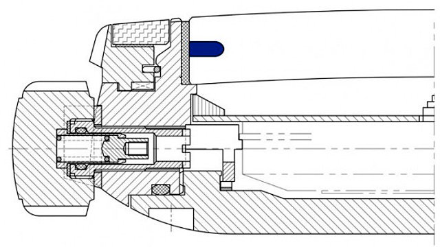

De depth gauge beschikt over een ingebouwde diepte meter voor duiken. Volgens Oris hebben ze een patent op het systeem en is dit het eerste duikhorloge met ingebouwde dieptemeter. Dat is vanuit Oris de waarheid een beetje oprekken. Er zijn meer horloges met ingebouwde diepte meter, maaaaaar
 Geen een waar de dieptemeter in het glas zelf zit gebouwd. En no offence naar Oris, maar dit heeft een reden.
oris-aquis-depth-gauge-patent
Bij duiken komt er water met algen in het buisje waardoor dat dit na verloop van tijd groen gaat uitslaan. Bij andere merken kan je het buisje wat naast of op het glas zit vervangen. Bij Oris moet het glas zelf vervangen worden. Of op een andere manier algen uit je horloge verwijderen.

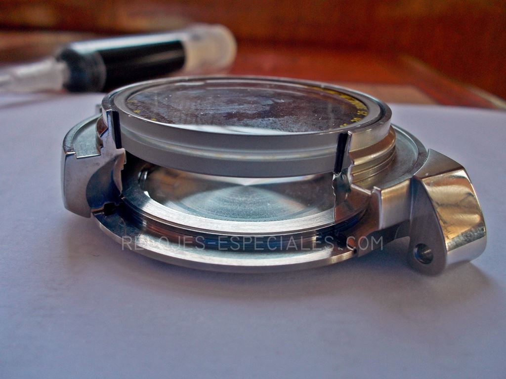

Daarnaast had het horloge een stuk dunner kunnen zijn met het buisje naast het glas. Het vraag namelijk een aardig stuk glas om de druk aan te kunnen en waterdicht te zijn. Hoe dik, nou zo dik:

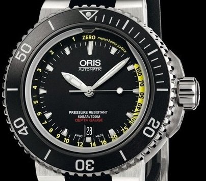

Maar theoretisch valt er wel wat over de depth gauge te zeggen. Als je ga duiken met de depth gauge blijft er een luchtbel in het kanaaltje in het glas zitten. Naarmate je dieper duik wordt deze luchtbel steeds verder samengeperst en kan je aan de hand van het steeds kleiner wordende luchtbelletje je diepte aflezen. Tot een 20 / 30 meter is dit praktisch. Maar het verloop is niet lineair. Hierdoor zit er aan het begin van de schaal een duidelijk afleesbare afstand tussen de meters. Maar op een diepte van 80 meter kan je niet meer praktisch aflezen of je nu op 80 of op 90 meter zit, of op 70. De keuze begrijp ik wel, de schaal verdeling loopt nu mooi rond de wijzerplaat rond.

Verder is het op zich nog al vreemd dat een horloge waarbij de schaalverdeling tot een 100 meter gaat tot 500 meter waterdicht is. De bragging rights zullen we maar zeggen.

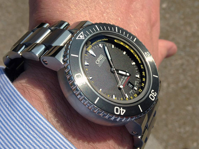

Hoe draagt het horloge? Nou verbazingwekkend goed eigenlijk. Ja hij is zwaar ca. 250 gram. Maar ik draag hem toch eigenlijk dagelijks. Voor mensen die 250 gram te zwaar vinden en aan rubber denken let op. De band is ca 100 gram en het horloge 150 gram. Op rubber draagt het lichter, ja, maar voel wel uit balans. Een beetje of je dit om je pols heen heb:
3cfb5b397aa63b9e87b702a57bd6bd2a
Een beetje het gevoel of dat het horloge rond slingert om je pols. Nu zullen mijn 17 omtrek polsjes ook niet helpen natuurlijk. Op de stalenband voelt hij veel meer in balans.
Het horloge houd keurig tijd. Ik ga niet op de seconden zitten timen. Maar ik draag hem soms twee a drie weken aan een voor ik naar een ander horloge wissel en ik heb tussentijds niet de tijd hoeven verzetten omdat er een merkbare afwijking was. Ik ga niet op de seconden lopen kijken, maar op de minuut.

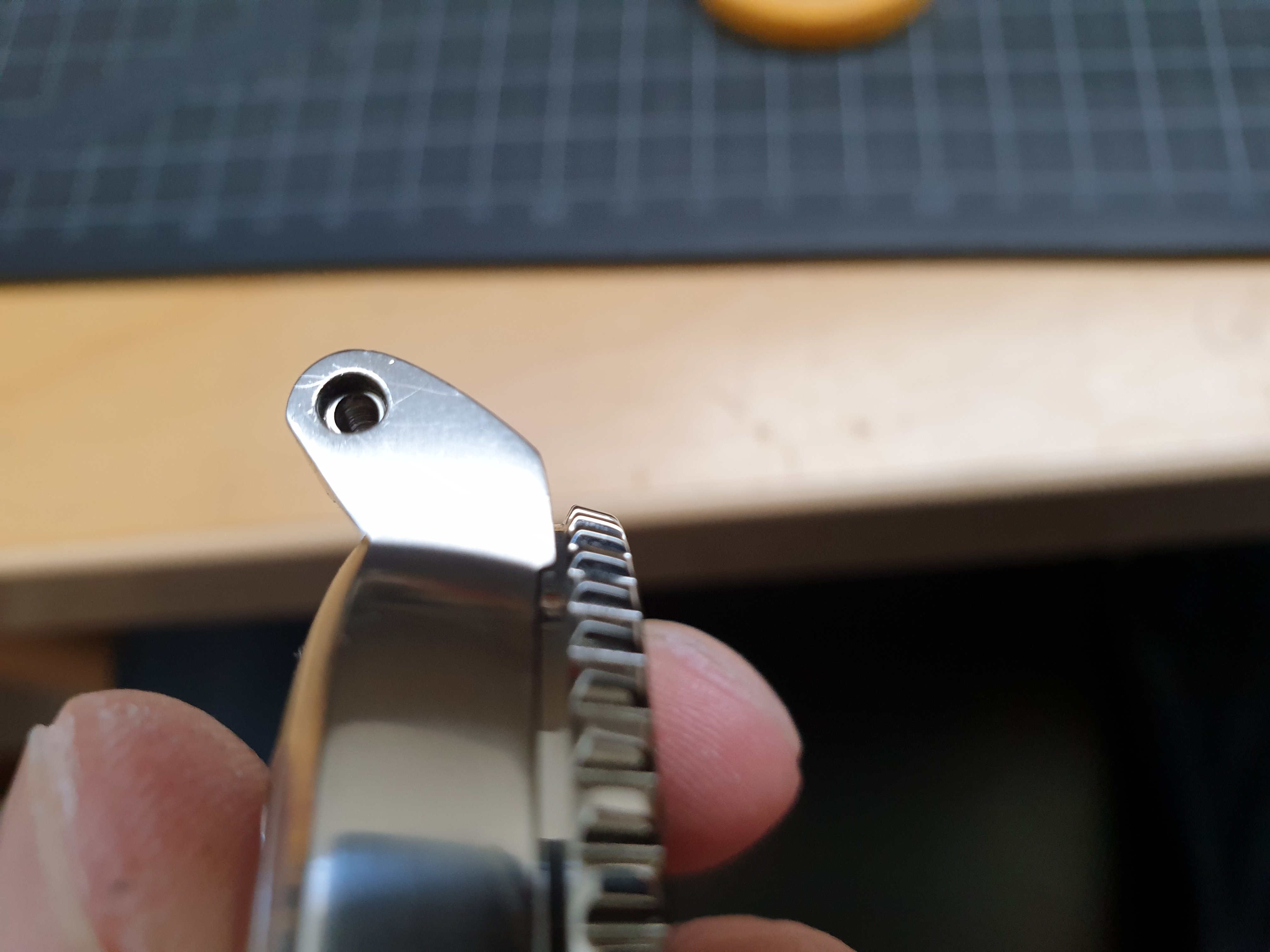

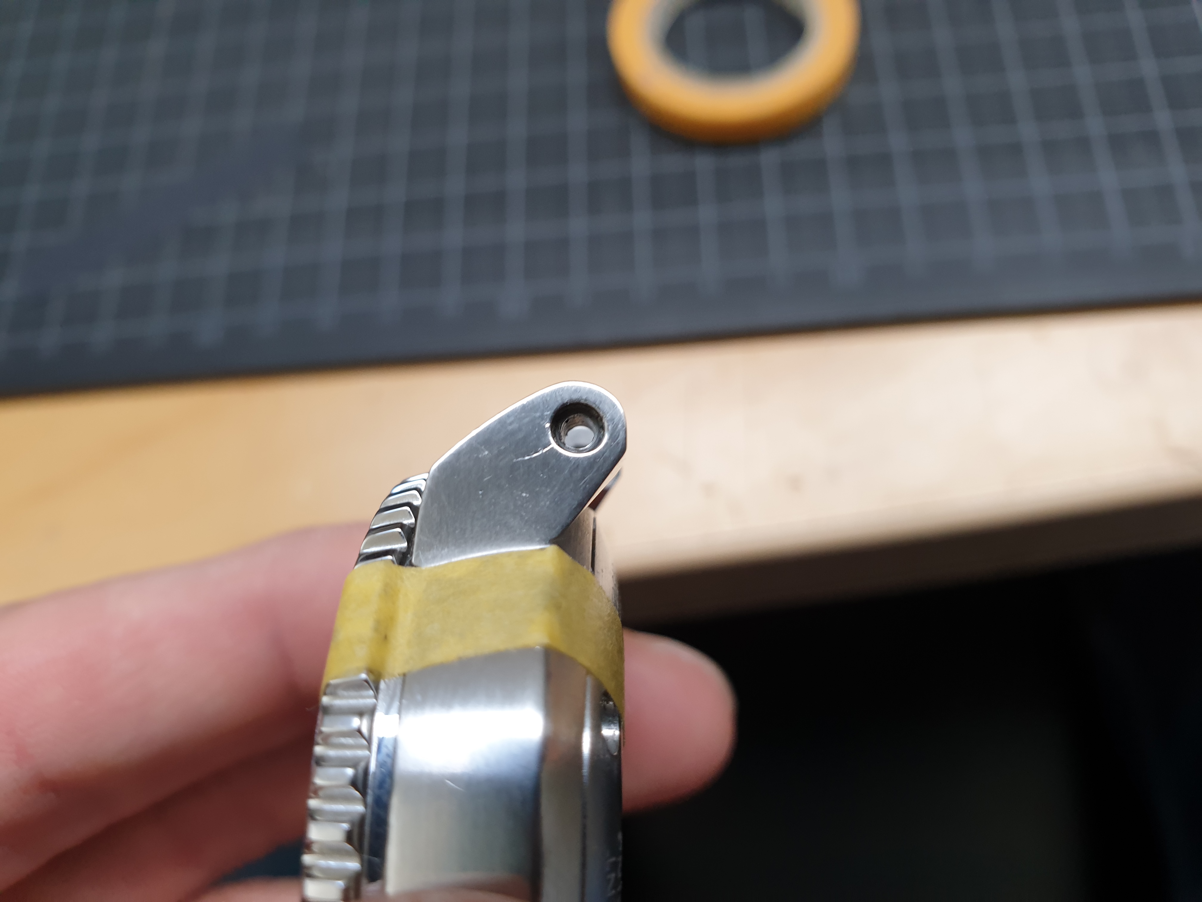

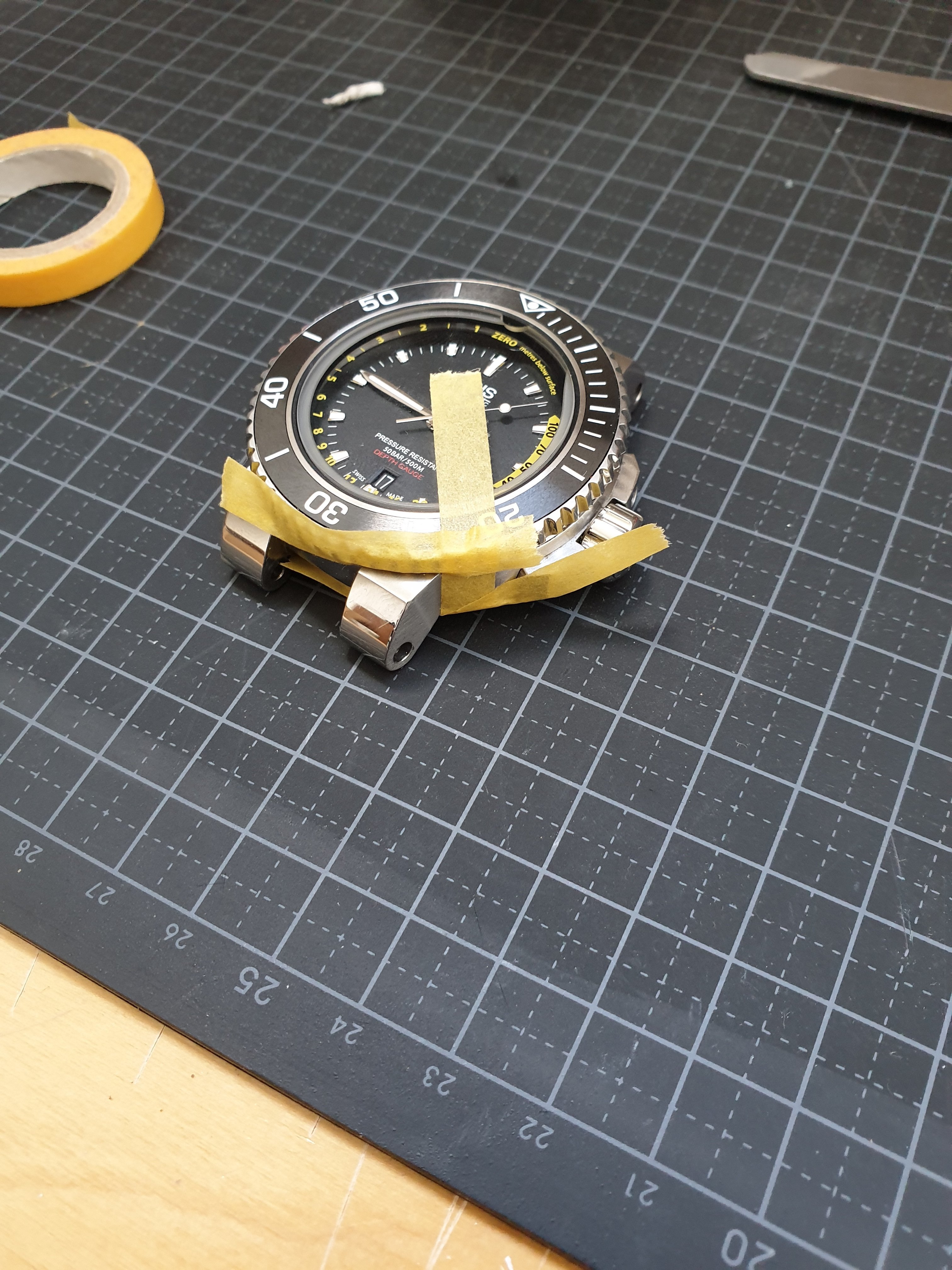

Maar goed. Er zaten een paar markeringen op. En die op de lugs waar je duidelijk de uitgeschoten schroevendraaier herken begonnen mij toch steeds meer te storen. Juist omdat ik het horloga vaker ging dragen dan ik vooraf ooit gedacht had. Maar te koop zetten om vervolgens voor de volle mep een nieuwe te kopen vind ik ook te gortig. Dus op naar het schuur papier.

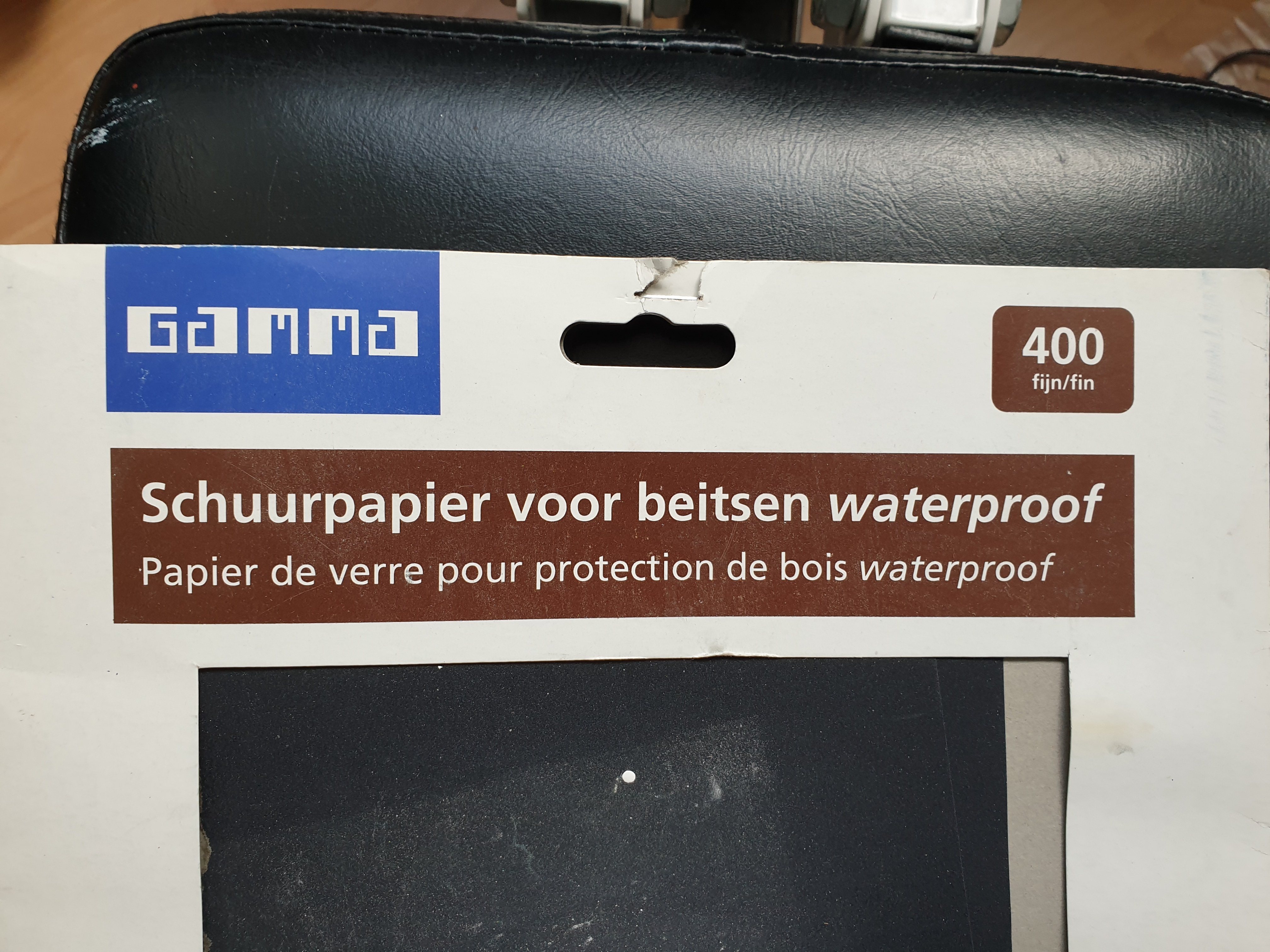

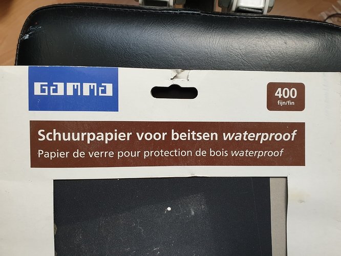

Schuur papier, ja schuurpapier, dit spul

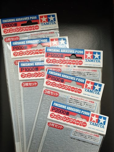

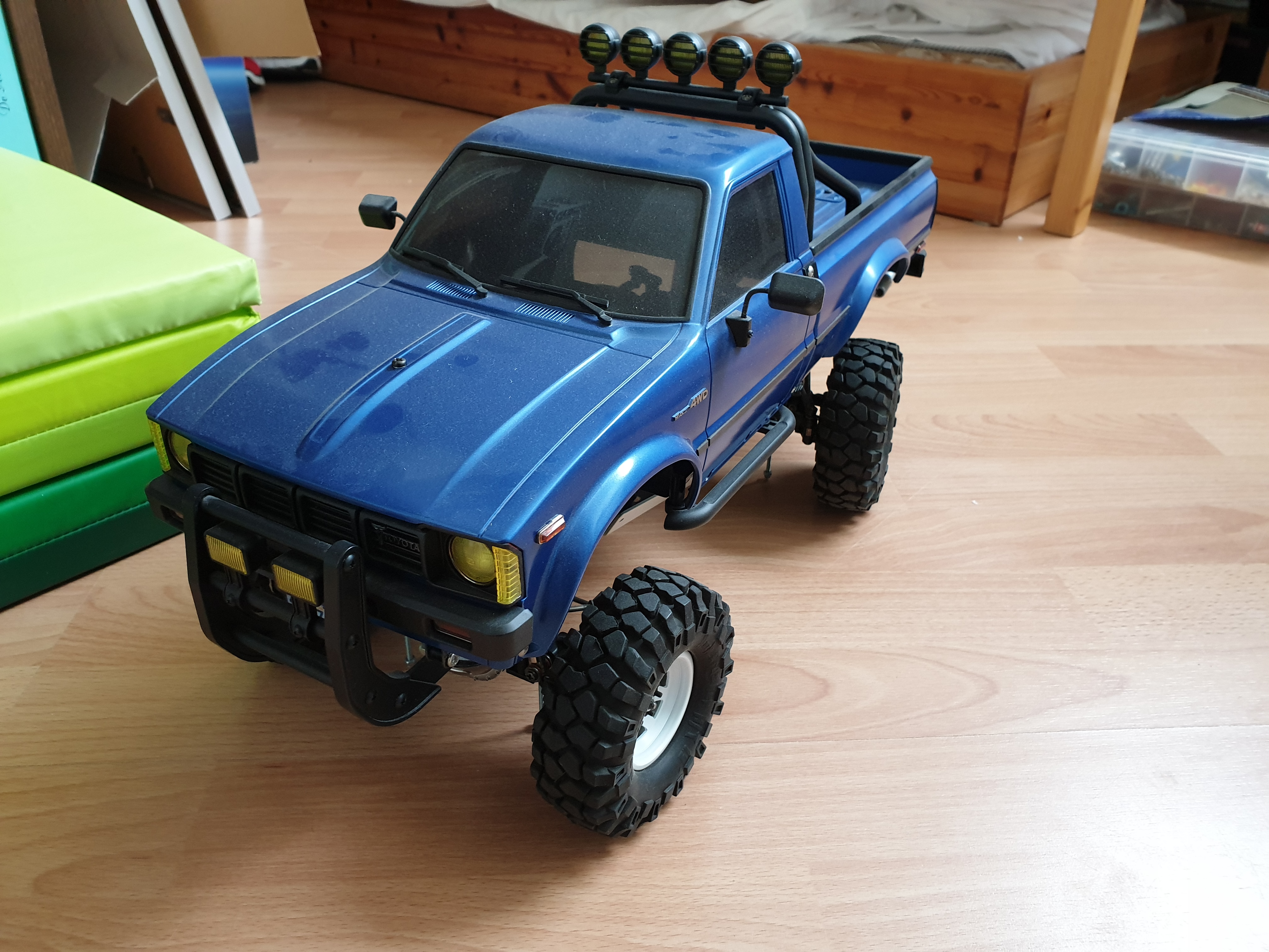

Is ie nou gek geworden. Misschien voor sommige op dit forum wel, maar ik heb wel wat ervaring met schuur papier. Mijn andere hobby is modelbouw waar ook de kleinste details glad geschuurd moeten worden.
Dus bijbehorend heb ik ook schuurpapier dat een stuk fijner is dan grid 400.
En dan schuren maar. Eerst grid 400 voor de krassen kwijt te raken,en dan in stapjes naar grid 2000. Grid 2000 is zo fijn dat ik dat normaal gesproken gebruik om de gespoten verf op autotjes glad te polijsten.

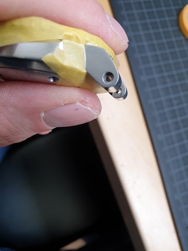

Als eerste begonnen met afplakken van de delen die ik niet wil schuren.
Before
En een shitty after foto
Zijn de krassen er helemaal uit. Nee, dan zou ik helemaal tot de diepte van de kras moeten schuren met alle gevolgen van dien. Beter zou dan zijn professioneel met laser welding het laten opvullen, maar dan is de prijs van het horloge weer niet het leuke prijsje.
Wat ik voornamelijk heb gedaan is de kleine krasjes rond de strap bar gaten weggeschuurd. En de wat diepere zijn nu weer mat in plaats van een glimmende kras tegen een matte achtergrond.
Nu is het geheel weer veel meer in lijn met de krassen die ik er zelf bij heb gemaakt en nog ga bijmaken.

Op zich prettig dat ze die schaalverdeling niet tot 500m hebben laten lopen, dan was het voor normale duikdiepte helemaal niet meer af te lezen. Volgens mij mag je met een standaard PADI tot 30 of 40m diep. Professionals gaan geloof ik tot max 100m. Dus misschien is dat reden om die depth gauge tot 100m te laten gaan? Dieper dan dat kan menselijk lichaam misschien niet aan zonder speciale pakken ofzo. En
 hoe groot zou die luchtbel aan de oppervlakte wel niet moeten zijn, als de dieptemeter tot 500m diep zou moeten kunnen meten! Die 500m zal vooral ‘bragging rights’ of aantonen van kunde van Oris zijn oid.

Als je tot 30 meter wil duiken en je bevind je op 100 meter heb je een ander probleem. En voor de grootte en het gewicht van het horloge te beperken hadden ze hem met een schaal verdeling tot 100 meter ook tot 250 meter water dicht mogen maken. Dat had hem misschien iets draagbaarder, maar ook wel minder imposant gemaakt.
Prima schuurwerk op die lugs.
Voor de rest, die dieptemeter is wel leuk, ook qua techniek, want waar zie je nou een dieptemeter op een horloge die werkt zonder bewegende delen? Naou zal het met de accuratesse wel een beetje afwijken, want dat hangt weer af van de dichtheid van het water (zout water zwaarder dan zoet water enzo).

Mooi verhaal en foto’s bedankt! Met schuurpapier kun je de geborstelde delen van een horloge soms weer in orde krijgen, maar het is heel moeilijk om de juiste richting en grofheid aan te houden. Bij jou blijkbaar goed gelukt! Op naar de zee met de Oris!
