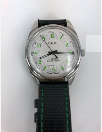

Iemand enig idee wat voor Oris dit heeft? Horloge is 35mm en komt circa uit de jaren 60 begreep ik?
Lijkt me een mumbai special zo op het oog.
Ziet er qua plaat niet uit alsof hij 60 jaar oud is. Lume is veel te wit.
Swiss made staat ook erg raar op de 30.
Bombay Beater
Is 99% zeker een Mumbai special, sorry
Dit is niet tof Casper
Zoals al gezegd… dit heeft vrij weinig met Oris te maken
Hoe bedoel je?
Dit is een fake “Oris”
Waarschijnlijk heb je ook niet meer betaald dan enkele tientjes … al is zelfs dat zonde van het geld.
Zo doen ze dat
Het is al gezegd, maar hier dan ook mijn Oris liefhebbers oordeel: troep uit India… sorry!
Hij is in ieder geval erg lelijk en zo te zien afkomstig van Chrono24. Maar blijkbaar vind Casper dit mooi? Kan ik niet echt bij met mijn hoofd.

Het ziet er niet eens uit als Vintage.
Dit is echt, maar geen vintage. Succes met het vinden van iets moois. Welkom op het Horloge Forum en veel plezier hier gewenst!

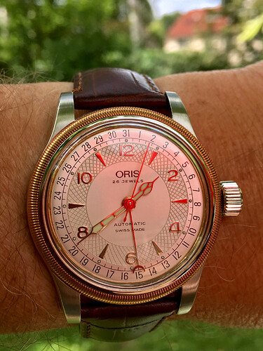

Samengevat m.b.t dit topic @caspertof : dit is dus een echte!
Ik bedoel een echte ‘Mumbay Special Oris Belaser’

Veel succes met het vinden van een echt echte Oris! Mooie originele penanker Orisjes uit de jaren '70 vind je op e-bay soms al voor een paar tientjes. Let daarbij op dat ze niet uit India, Pakistan, Thailand of Singapore komen. Pas ook op: sommige Engelse e-bay verkopers bieden ook uit India afkomstige neppers aan.
Een aardige indicatie is de vermelding welk uurwerk er in zit. Zie voor een overzicht van originele Oris calibers
hier: http://www.ranfft.de/cgi-bin/bidfun-db.cgi?10&ranfft&2&2uswk. Dit zijn de beschrijvingen van de Oris penanker calibers uit de jaren '70 op de site van Ranfft. In de Indiase neppers zitten deze calibers nooit, dat zijn altijd Indiase ST/FEF 96 clonen. De 25 steens Oris Pointerdate horloges zoals getoond hierboven door @HansT (mooooi!) is natuurlijk weer een heel ander, maar ook behoorlijk duurder verhaal.
