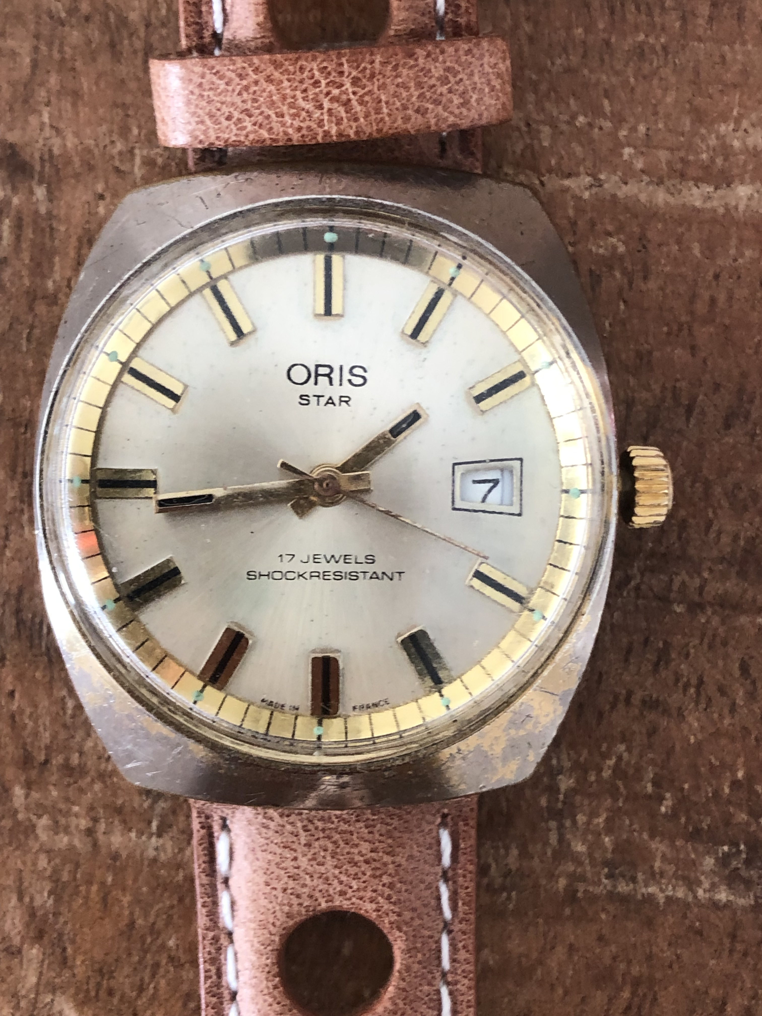

heb een Oris aangeschaft waar de kroon niet meer helemaal aansluit, iemand een tip hoe ik dit op kan lossen?
btw horloge loopt nog als de beste.
Je zou het deksel kunnen verwijderen. Vaststellen of het key-less werk in orse is. Enkele keren uittrekken van de kroon en weer indrukken. Is de kroon alsnog vast te draaien? Is de ruimte echt aanwezig? Dan de stift met kroon losnemen. De kroon losdraaien van de stift en de stift inkorten zodanig dat de kroon aansluit op de kast als de kroon weer is vastgedraaid.
