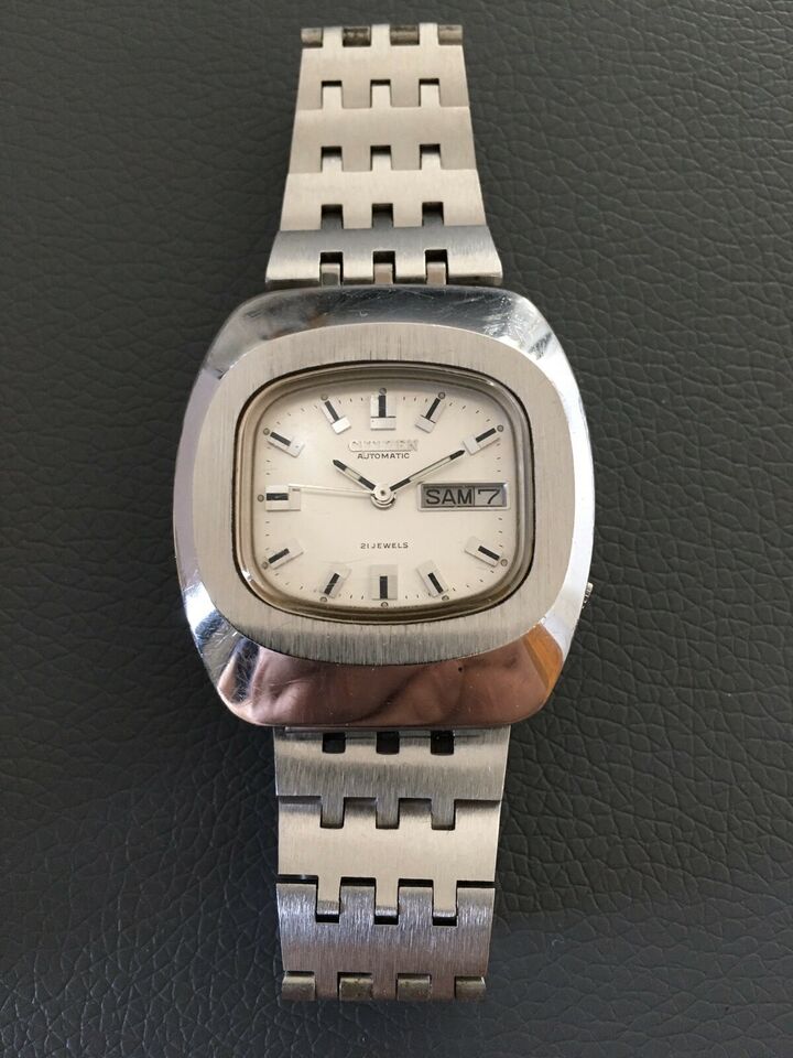

Ik snap wel dat je het hele uurwerk in één keer reinigt maar dan blijf je wel zitten met de lage amplitude.

Het was voor mij de eerste keer met de VK/1 en dit was het resultaat… Eerder uitzondering dan regel?
Nou ja, als je succesvol hebt gereinigd dan moet je met een dergelijk uurwerk toch echt wel een amplitude van 300 aan kunnen tikken. Het reinigingsmiddel maakt ook nog een hoop uit maar het feit dat niet alles uit elkaar gaat maakt dat op sommige plekken er dus ook geen olie of vet aanwezig is, dus het slijt allemaal veel sneller dan nodig.

Dank voor je feedback! Ik noemde het ook “een dingetje”. Helemaal uit elkaar is natuurlijk beter. Je vraagt je dan toch af waarom dergelijke units tot op de dag van vandaag te koop zijn…

Voor een goed resultaat zal toch het uurwerk geheel gedemonteerd moeten worden.
Bij erg vervuilde uurwerken is alleen door de schoonmaakmachine halen vaak nog niet voldoende, die hardnekkige ingedroogde olie krijg je daar niet mee schoon.
Alle steengaten uitpennen en gedemonteerd schoonmaken vervolgens overal de juiste smering zal al gauw een beter resultaat geven.
Dank voor je feedback Floris! Het gebruik van deze korf was voor mij ook een primeur. De volgende NA gaat gewoon weer helemaal uit elkaar. Volgens de verkoper is hij defect en dan ga ik op het puntje van mijn stoel zitten…
