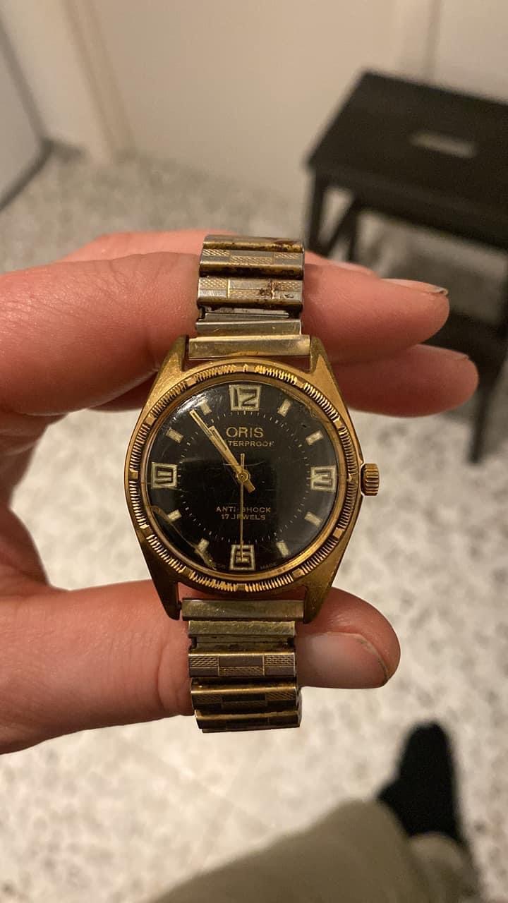

Bij mijn grootvader heb ik deze Oris gevonden.
Het is een vroege diver 65 of een explorer. Vermoedelijk jaren 60. Het horloge zelf werkt niet meer, maar zou ze wel willen herstellen. Zou dit nog de moeite zijn?

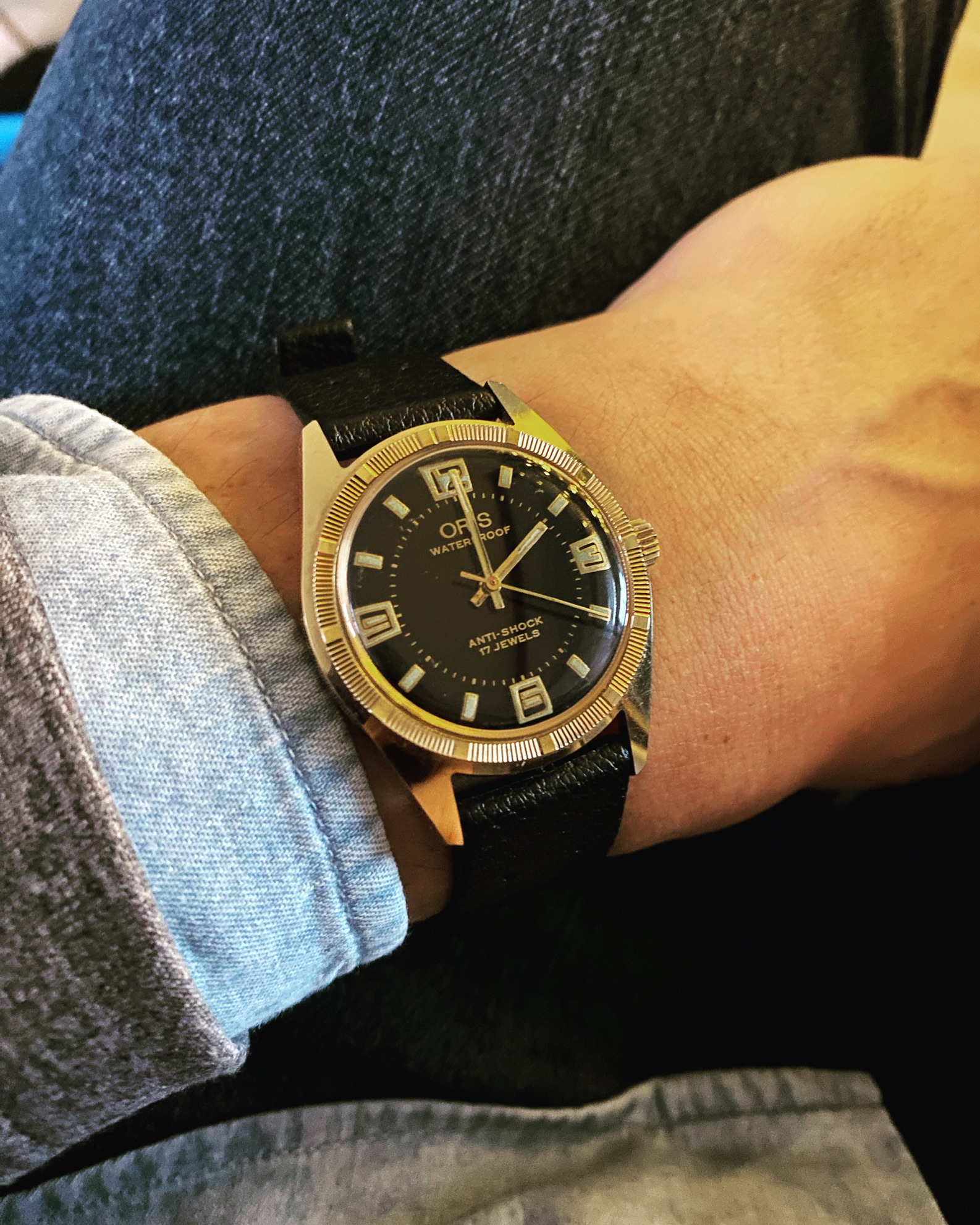

Dat zeker! Ik kan je uit eigen ervaring zeggen dat als die het doet, het een heerlijk horloge is om te dragen
Vraag mij wel af ofdat het bandje origineel is

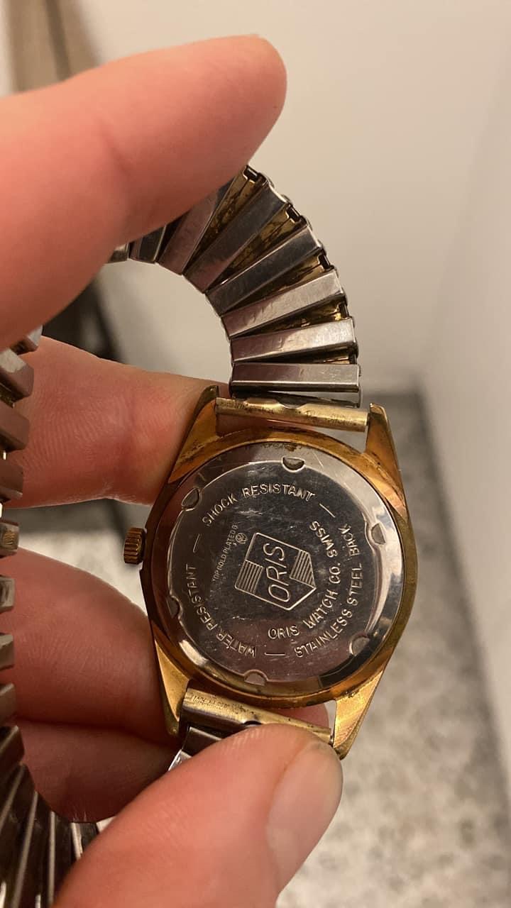

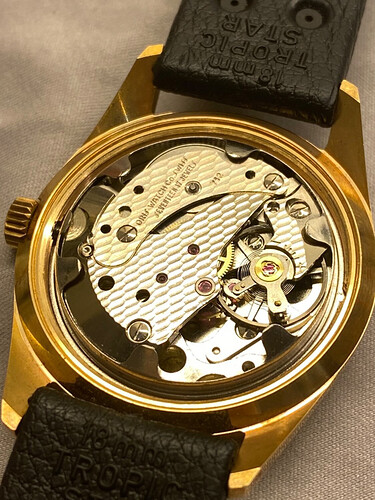

Het is een goldcapped horloge met een 712 uurwerkje

Ziet er wel mooi uit op een zwarte band, had ik ook in gedachten. Niet zo een fan van een flexofix

Kast zou wel eens moeten gepolierd worden. Glas is ook aan vervanging toe. Maar bedankt voor je aanbod, ik hou het in het achterhoofd!
Je kast is erg afgesleten, het verguldsel is er deels af. Daar kan ik niets aan doen, niemand eigenlijk - zonder het horloge te laten stralen en opnieuw vergulden. Glaasje is, mits ongebarsten, gewoon te polijsten.
Kan wel dat het uurwerk te lijden heeft gehad van lange tijd zonder onderhoud te lopen. Houd rekening met extra onderdelen, die niet altijd even makkelijk meer te vinden zijn.
Het zou kunnen dat deze al 30 jaar zo in de kast lag
