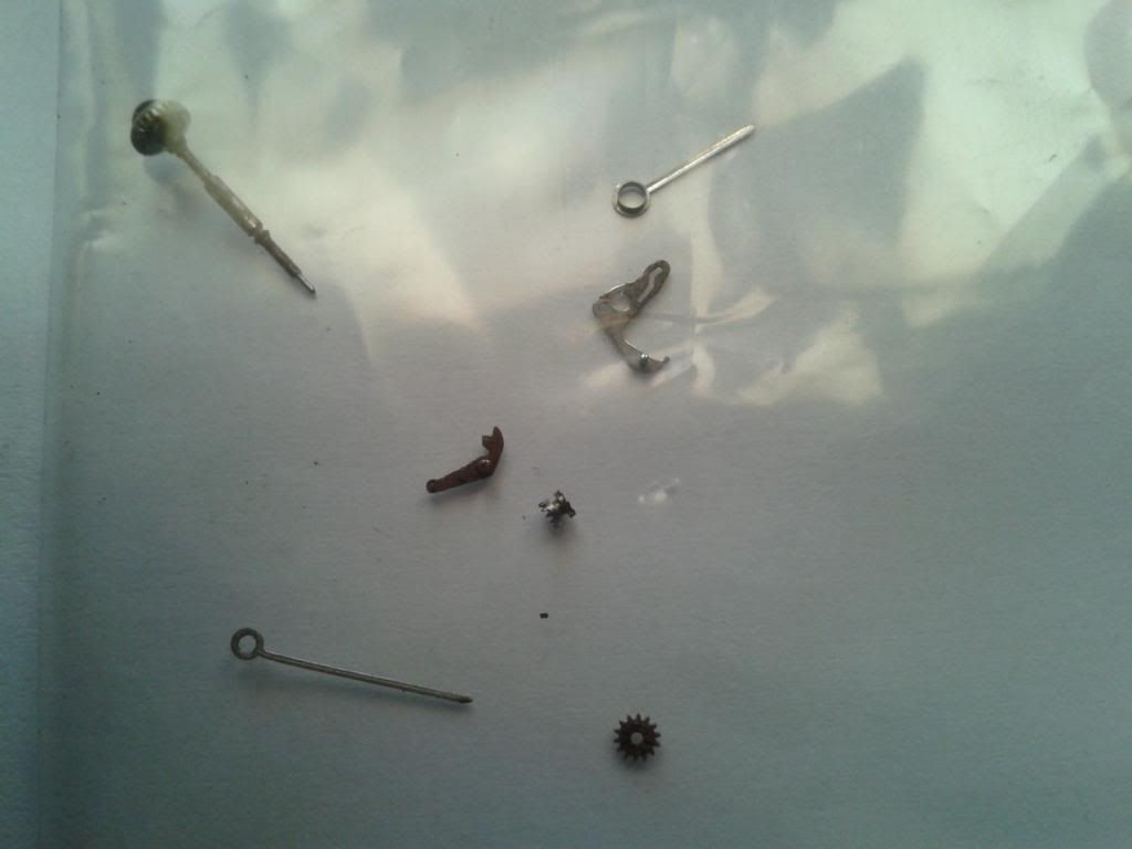

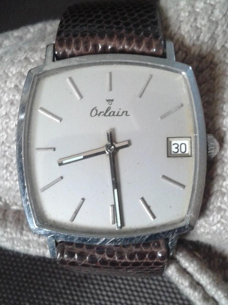

Net de gereviseerde Orlain opgehaald.
Nieuw glaasje, bandje en een en ander vervangen aan het binnenwerk.
in bijlage een eerste foto.
Ben niet zo wild van de nieuwe wijzers, beetje van zijn finesse verloren naar mijn mening.
Niet echt gepolijst.
Maar al bij al toch mooier geworden.
Tja scorpio 63, wat is wijsheid…
De wijzers zijn wat aan de (te) lange kant; m.n. de minutenwijzer.
Het is wél zo, dat deze gevouwen wijzers beter aflezen. Er is nl. (bijna) altijd wel een zijde die minder licht opvangt en daardoor donkerder kleurt.
Het horloge ziet er i.i.g. een stuk beter uit dan voorheen.
Weet je ook de reden van de vervanging van de oorspronkelijke wijzers?
Klemden ze niet meer lekker op de asjes?
De band staat er i.i.g. erg goed op!
Veel draagplezier!
Dank voor het “wijs” advies, Brutus
Wijzers zijn idd wat aan de lange kant, vooral op kwart na en voor.
het aflezen val reuze mee, als bijna vijftiger toch een voordeel.
