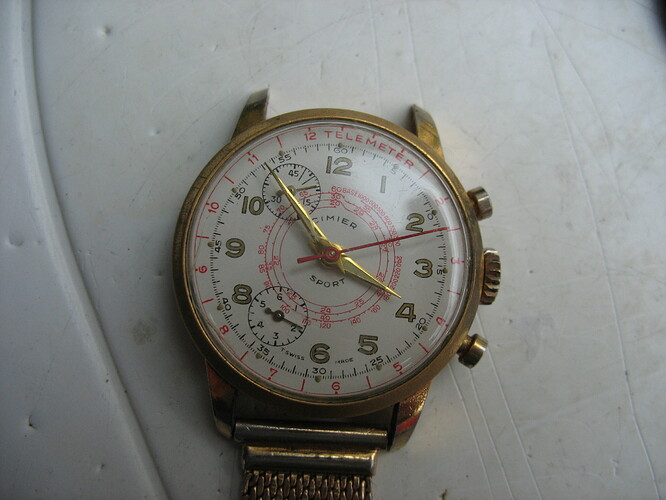

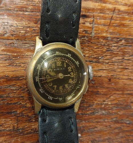

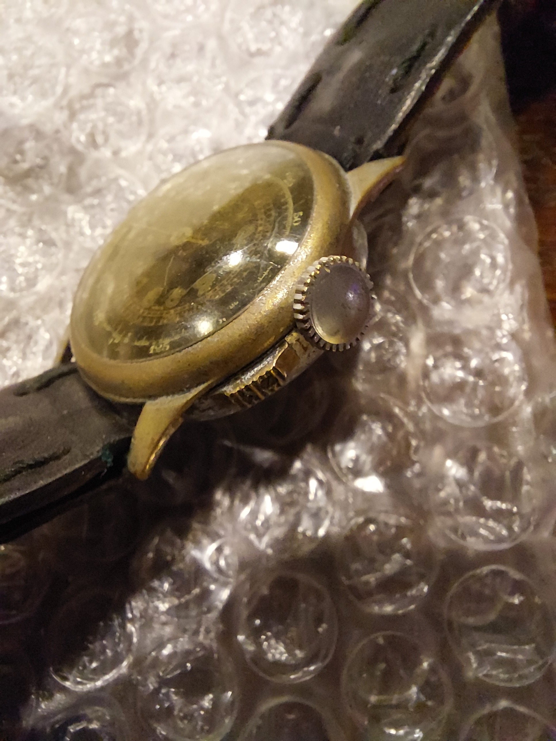

Wie kan me hier iets over vertellen?
Het merk kan ik niet goed lezen, maar lijkt een beetje op Cimier.
Er zit een vreemde schaalverdeling langs de buitenrand van de wijzerplaat.
En er zit een raadselachtig schuifje onder de kroon.
Het loopt wel, maar het opwinden gaat niet soepel. De tijd verzetten gaat niet.
Hij zat onderin een zak van 60 horloges die ik laatst voor 15 euro had gekocht.
ik kan je er helaas niets over vertellen maar ik blijf het wel volgen.
Ik heb er meerdere zijn leuk maar kwa waarde niet veel maar heerlijk hoe deze uurwerkjes lekker herrie maken.
Misschien is het zo’n schijnchronograaf en kun je met het schuifje de balans stil zetten en weer starten.

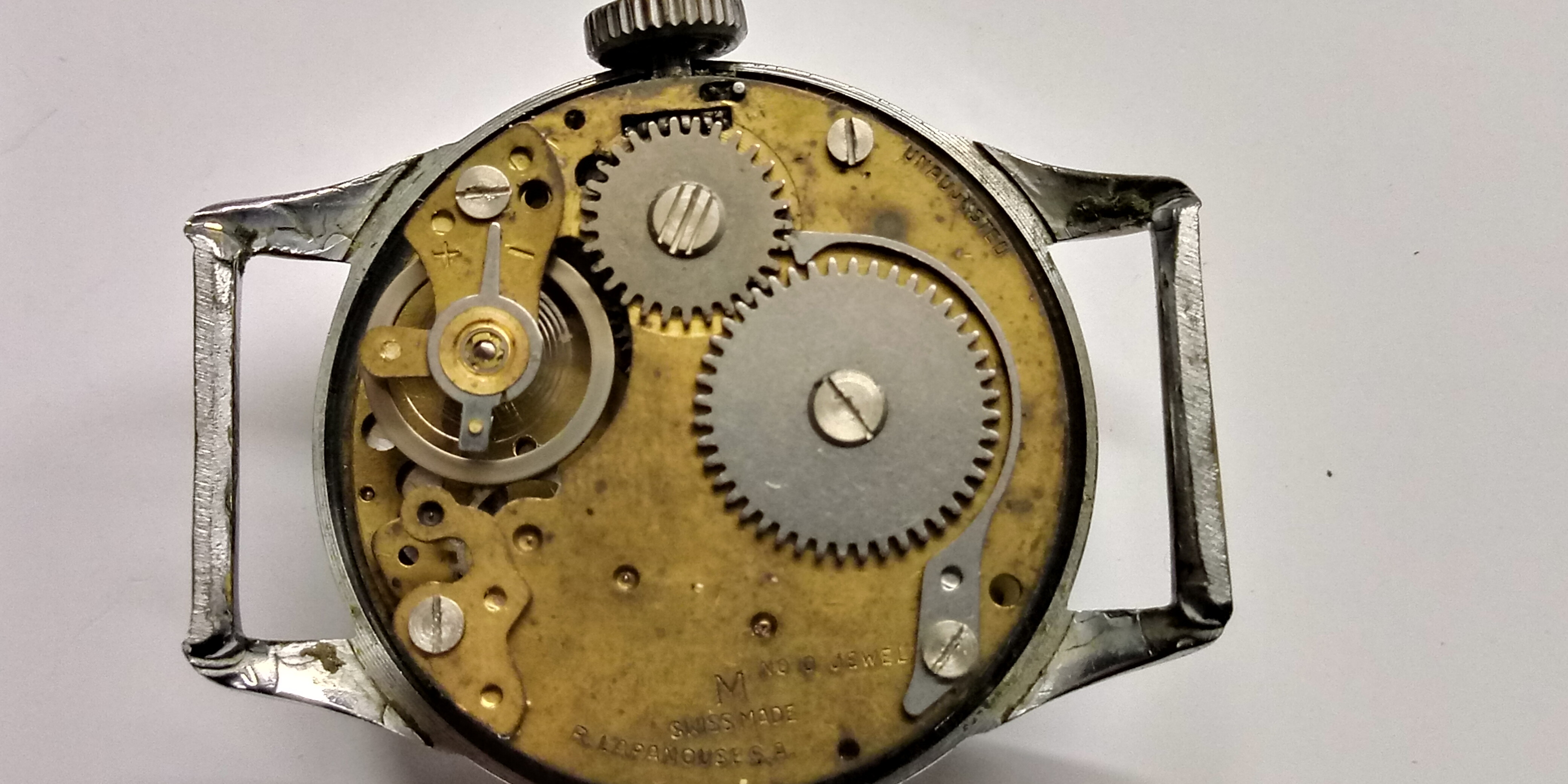

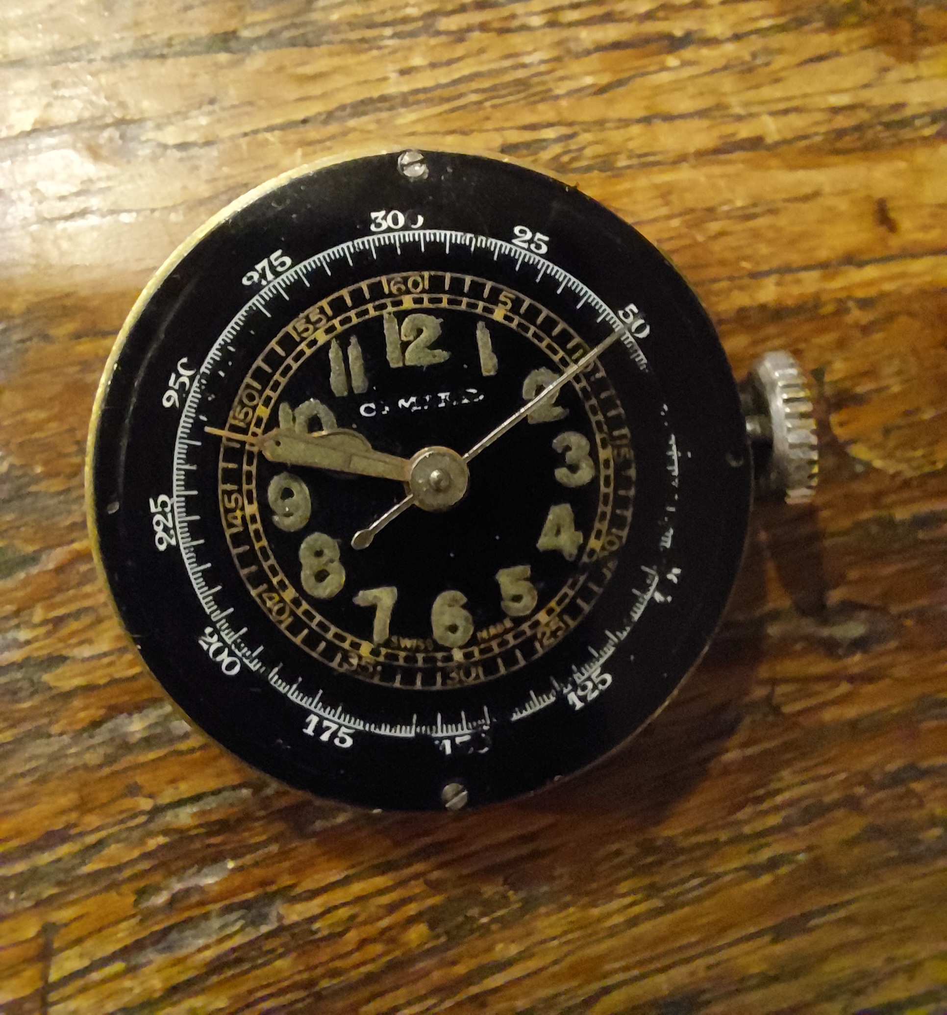

Heb je geen foto van het binnenwerk ?
Ik heb het uit de kast gekregen:
Aan het schuifje zit een kort pennetje, maar dat komt niet in de buurt van de balans.
Die witte cijfers zouden dan gewoon interessant-doenerij zijn?
Het is idd gewoon voor de mooi meer niet.
Deze penankers hebben geen extra functies.
Er zijn wel penankers met chrono functie deze zijn heel leuk, heb er wel eens meerdere een service buurt gegeven.

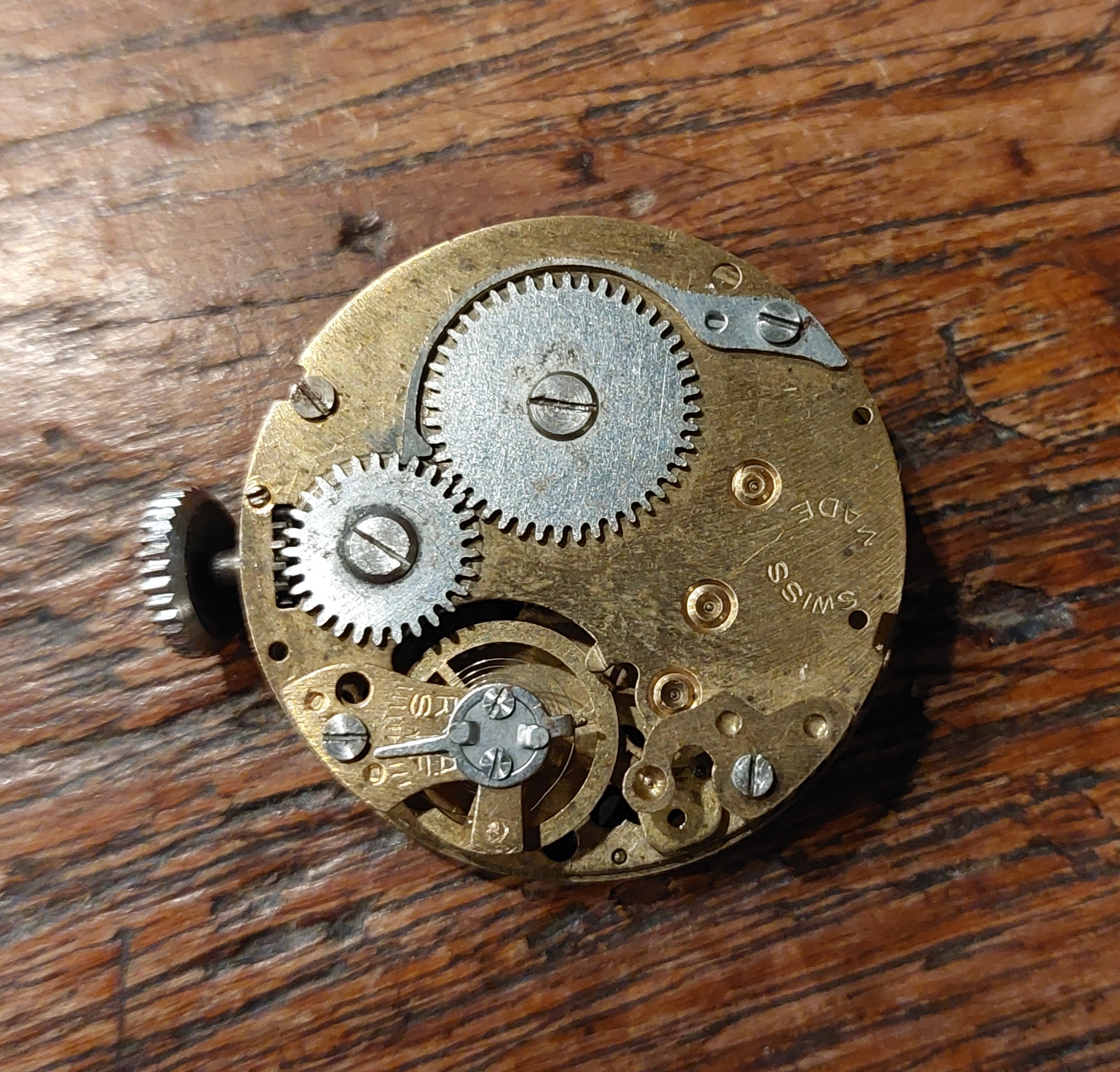

Oef, zomaar met wijzerplaat en wijzers op tafel? Wordt de wp niet beter van vrees ik…
En als je pech hebt ligt er nu allemaal radium
Dom van me, niet op gelet.
Overal radium idd niet handig

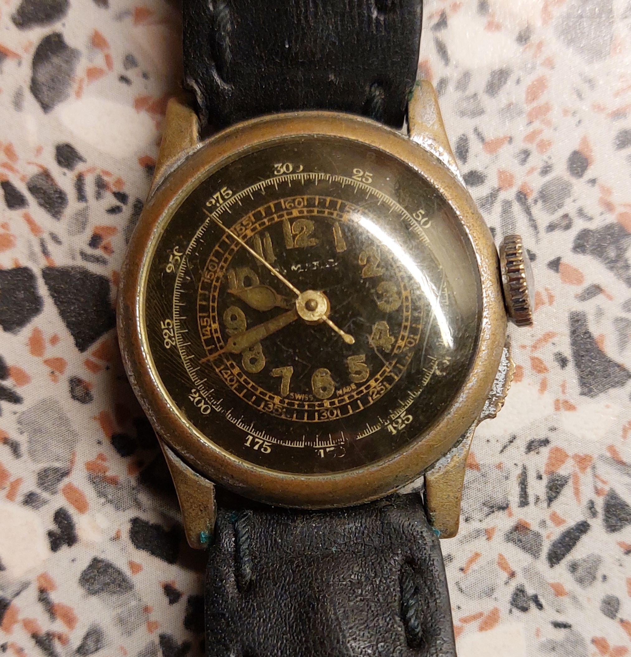

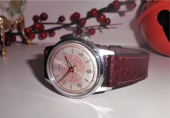

Heb zelf een TIMEX uit 1958. Zelfde periode volgens mij. Is een chronostop. De schuif zorgt voor start, stop en terug en heeft dus 3 standen.

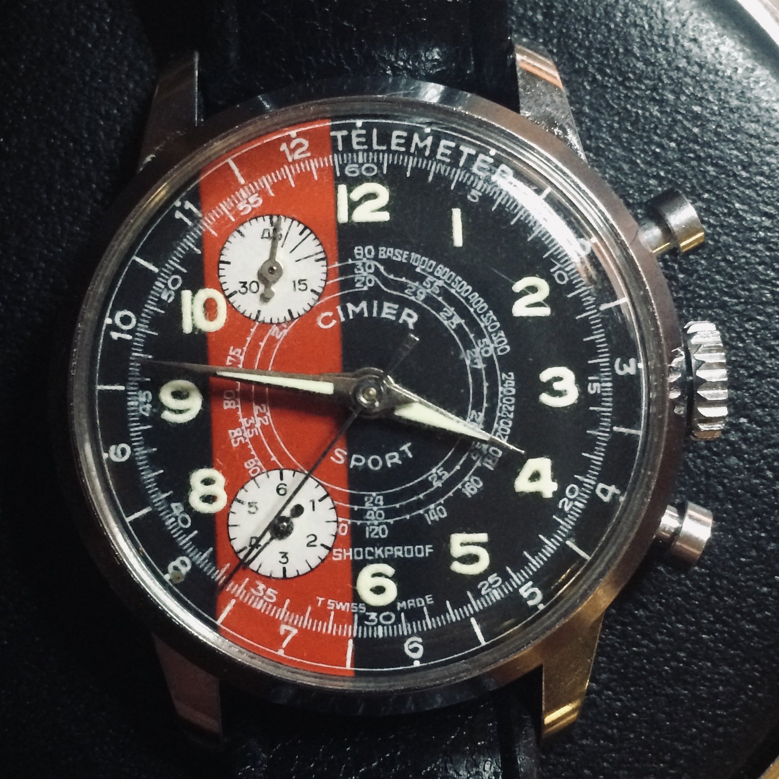

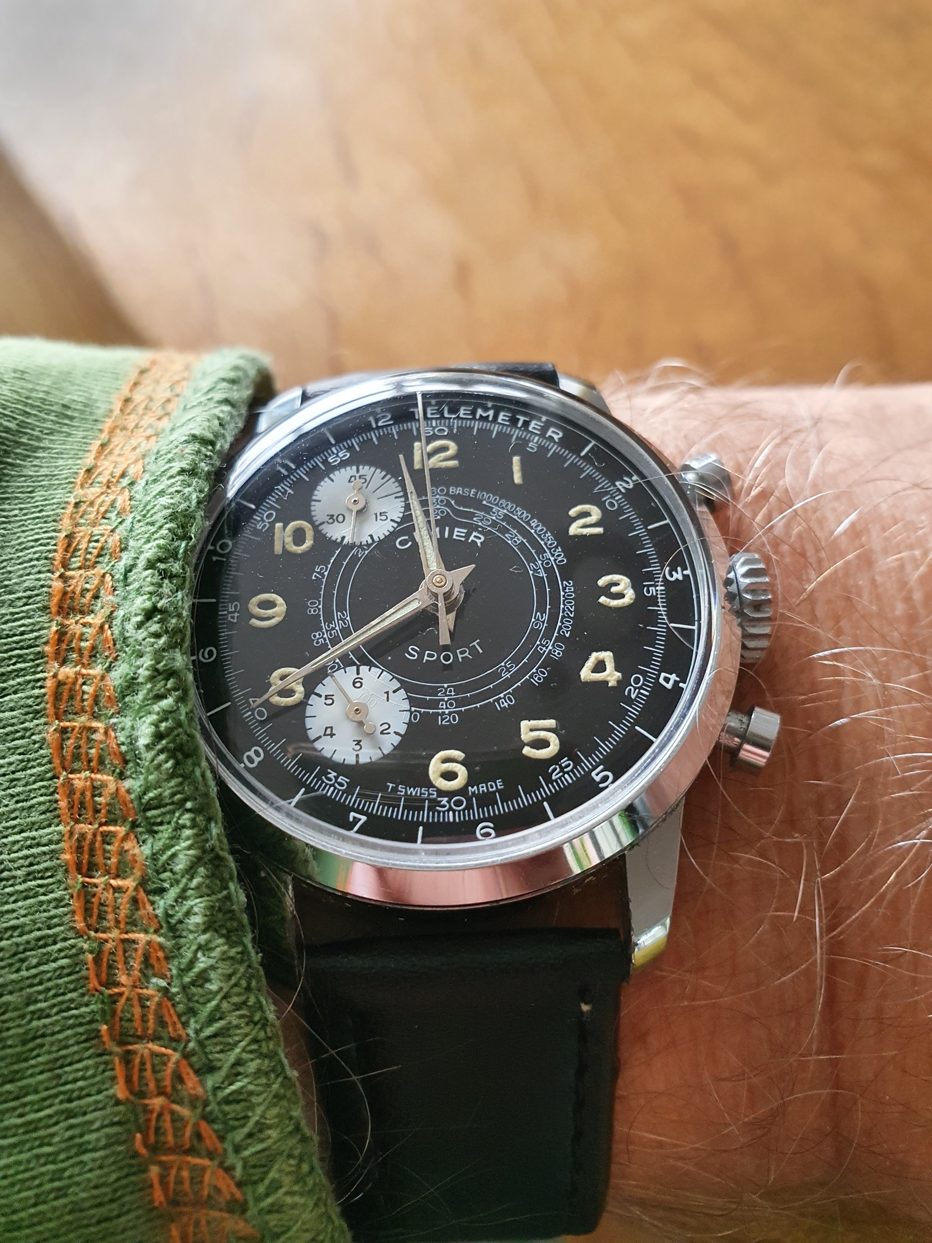

En hierbij een iets latere Cimier ‘chrono’ uit de jaren 60. Lekker luidruchtig uurwerk.

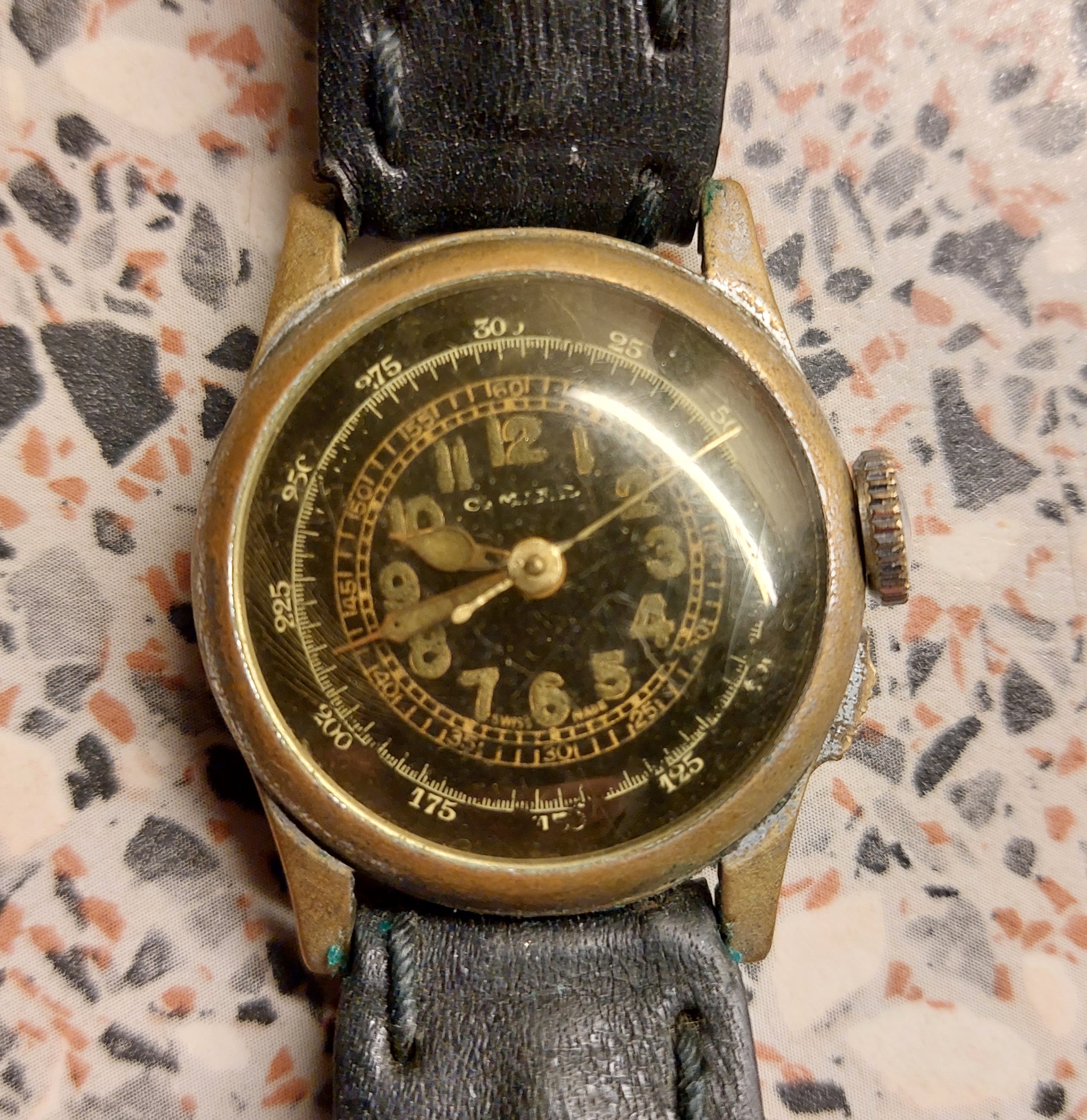

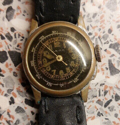

Ik heb er ook zoeen alleen dan in wit en goud, even vanuit het archief een fotootje geplukt. Foto is gemaakt door Inca aan het begin van het groot onderhoud. Ik vind het an sich best een mooie wijzerplaat en hij ratelt zo lekker als ie loopt
