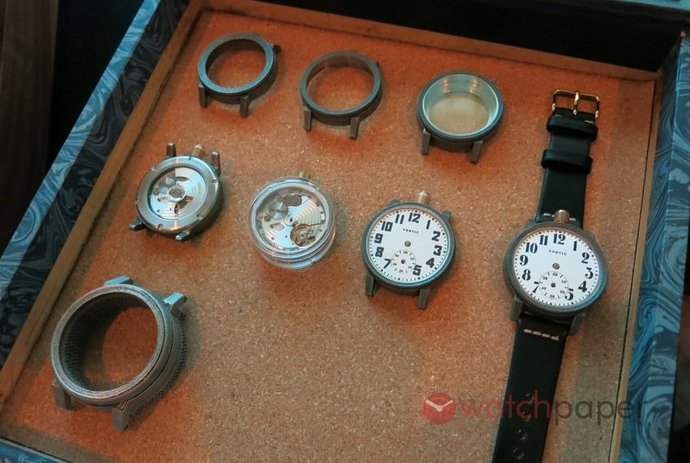

Bij de nieuwe Watching is een bijlage met horloge " trends :nerd: " maar goed, was een leuke foto met een tekst over een bedrijf die print horlogekasten maakt :space_invader: voor de oude zakhorloge uurwerken :upside_down:
Effen opgezocht op internet, en ik vind het echt leuk :grin::heart_eyes:
https://vorticwatches.com/pages/journeyman_series_american_made_mechanical_watch

@RobertGerard ze zijn ook al vanaf $ 1195 https://vorticwatches.com/collections/all
Maar het is niet alleen maar kast en dial, maar volledige restauratie van het uurwerk naar een nieuw staat :tools: :wink:

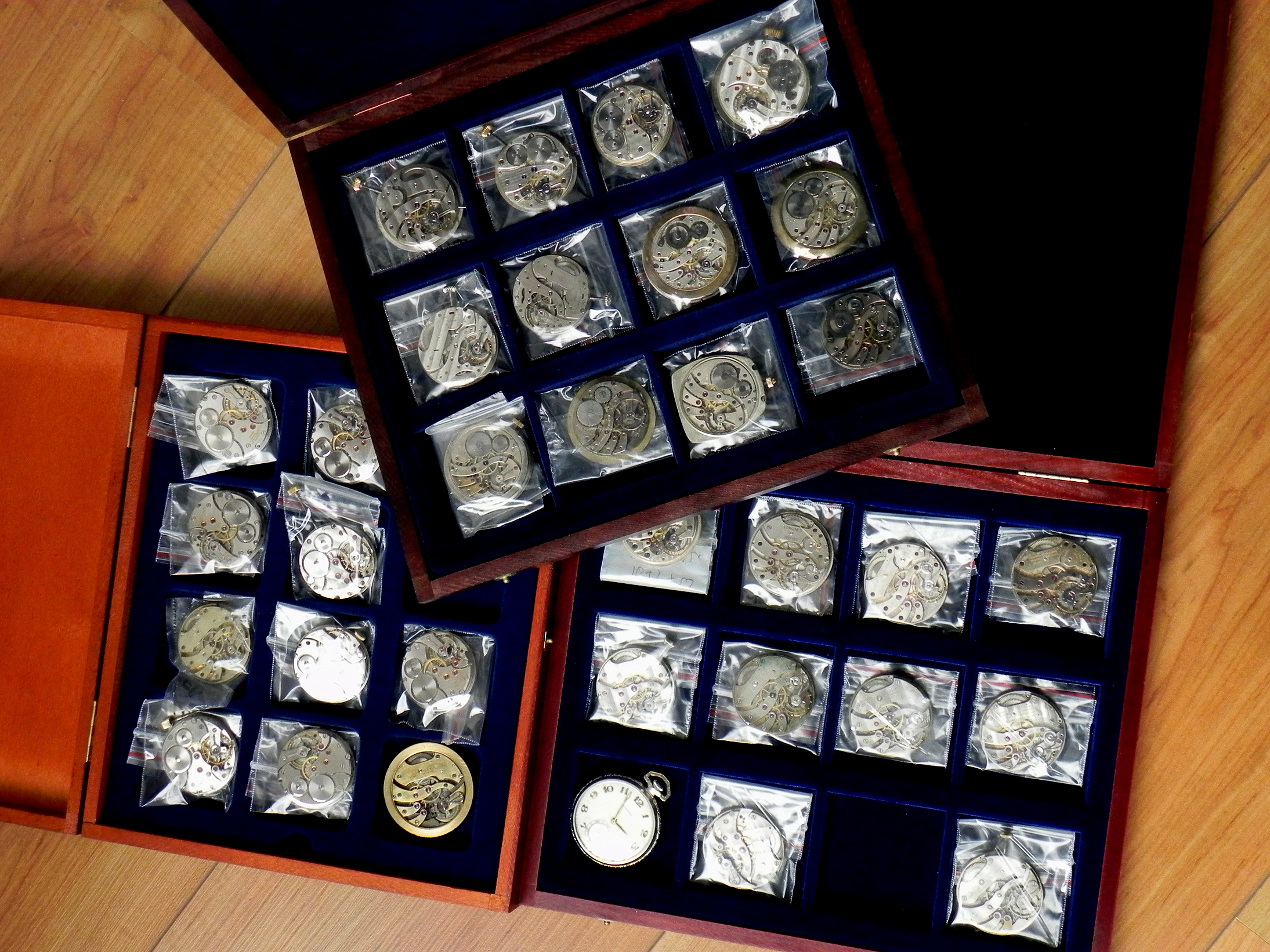

Met een buitendiameter van 38mm passen ze vrij simpel in een 44mm kast (die ook makkelijk te verkrijgen zijn), een mooie wijzerplaat laten maken is nog altijd het grootste knelpunt;
De mooiste blijven natuurlijk de Minerva 17-22 kalibertjes of niet Iwan? :grin:
(rechtse is geen Minerva maar een Movado chronometer…)
On topic: Vortic lijkt me een leuk initiatief, maar de kast is niet echt helemaal mijn smaak, op het plaatje van hun eigen kaliber herken ik een omgebouwde Unitas 6498?? Opvallend dat er steeds meer aanbieders komen met oude uurwerkjes, Benzinger maakt ook mooie horloges op basis van vintage kalibers…
