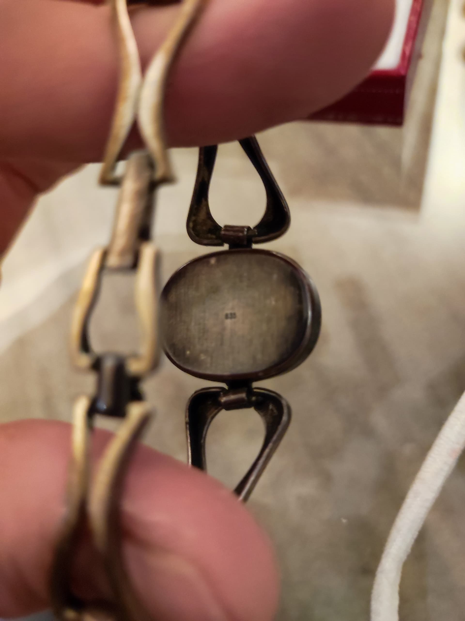

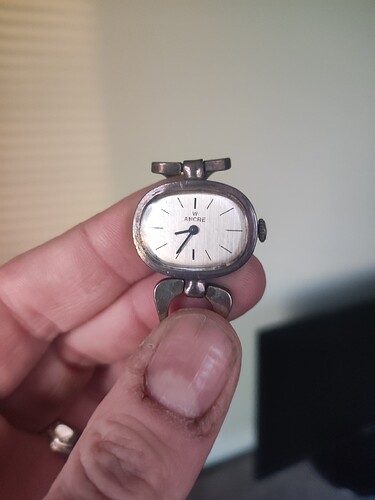

Beste forumleden,

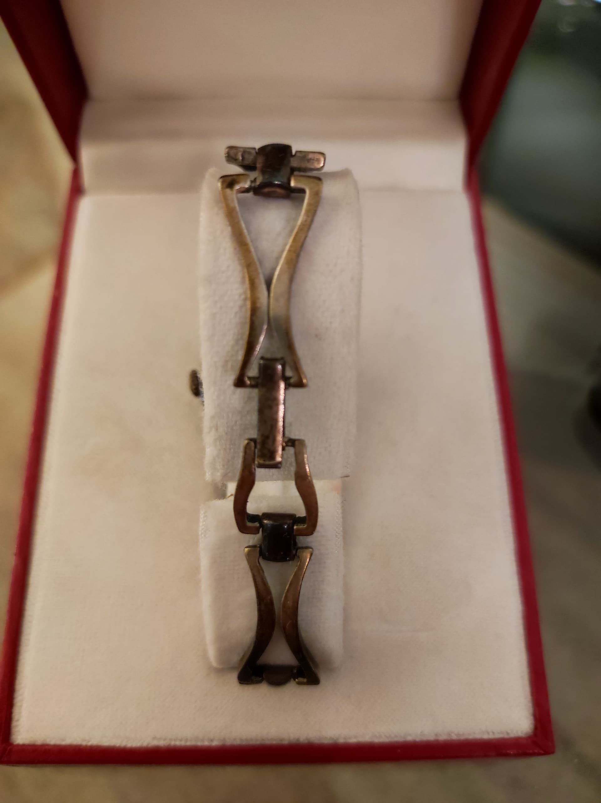

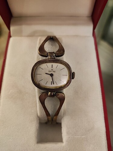

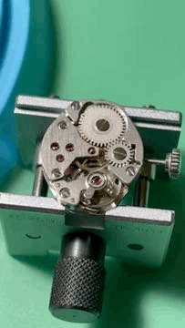

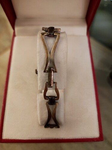

Hieronder enkele foto’s van een leuk, oud, zilveren dameshorloge dat in de kluis bij m’n schoonvader is opgedoken.
Na opwinden tikt het uurwerk je best leuk echter bij het openen van het deksel kwam alles er in één keer (wel in één stuk gelukkig) uit: deksel, uurwerk, wijzerplaat en wijzers. Heeft iemand een idee wat voor exemplaar het hier betreft?

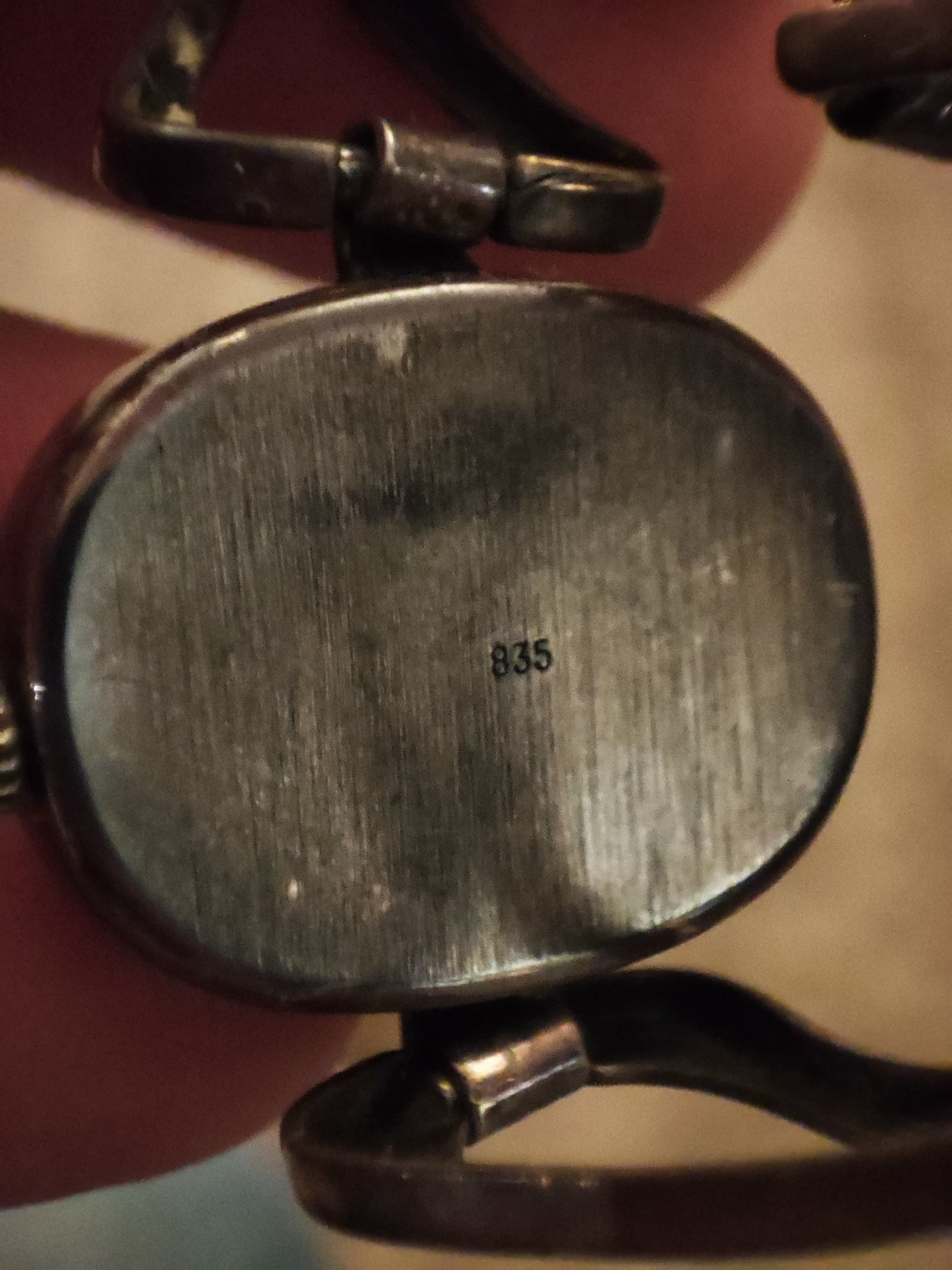

Op de achterkant is alleen een zilverkeurmerkje te vinden en de wijzerplaat vermeld slechts “ANCRÉ” en de letter “W”. Het doosje op de foto’s hoort er niet bij.
Er zijn hier velen met meer kennis van oude horloges dan ik heb. Ik ben benieuwd of iemand wat licht op de zaak kan schijnen.
Groet

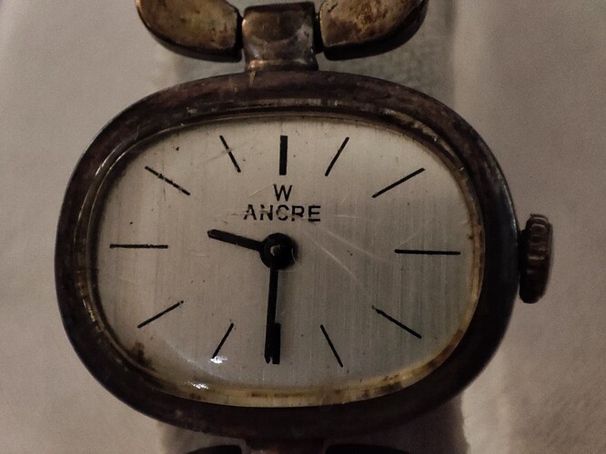

In zilveren sieraden zie je vaak het merkteken 835 of 925 staan. Dit wil zeggen dat 835 of 925 delen van de 1000 delen puur zilver zijn .
Ancre is volgens mij ook wel een “bekend” vintage merk. Of deze origineel of “echt” is weet ik niet. Zie niet veel geks geloof ik.
Ancre (niet Ancré) staat in principe alleen voor Zwitserse ankergang. Geen cilindergang dus. Staat er in principe alleen als aanbeveling op.

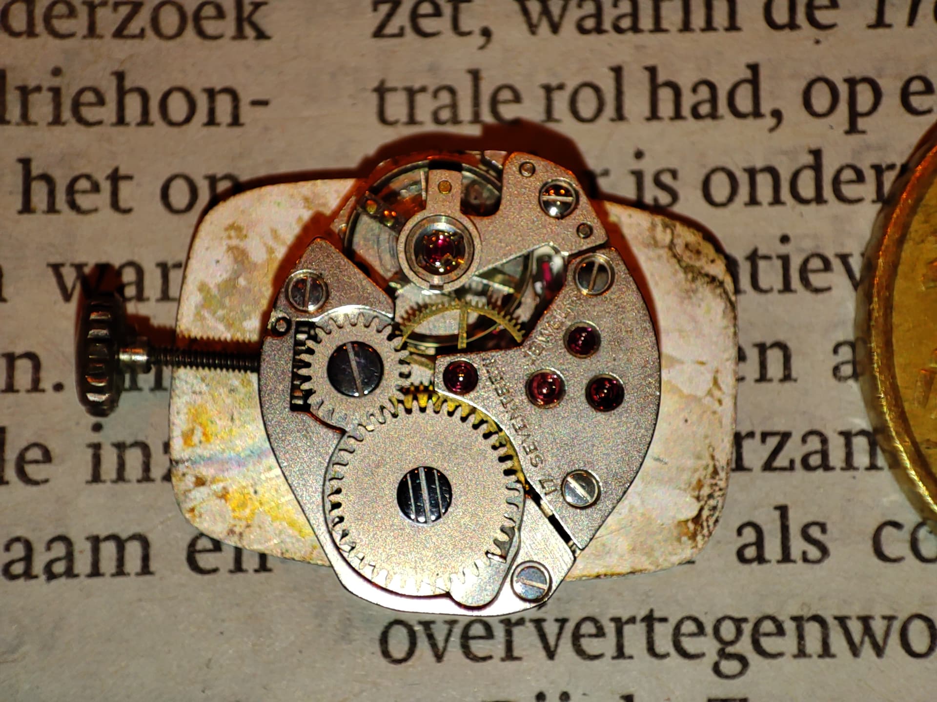

Foto van het uurwerk is wel essentieel wil iemand er nog iets over kunnen melden. Krijg je zo open hoor, waarschijnlijk al met je nagel. Doe wel heel voorzichtig rond de balans; kan zijn dat het werkje in de achterzijde geklemd zit.

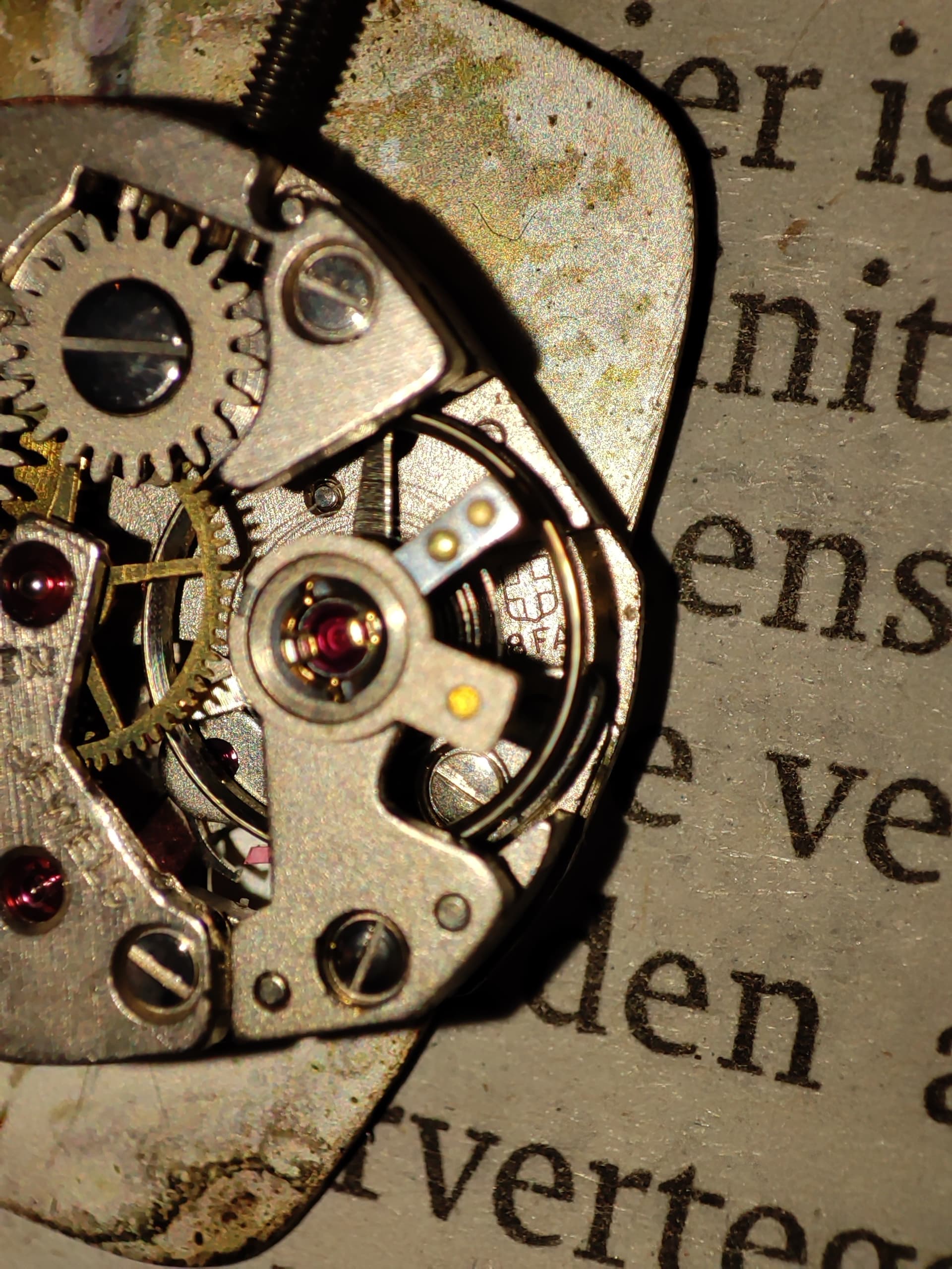

Met de nodige voorzichtigheid toch gelukt het uurwerk bloot te leggen. Wat een klein mechaniek is dat zeg!

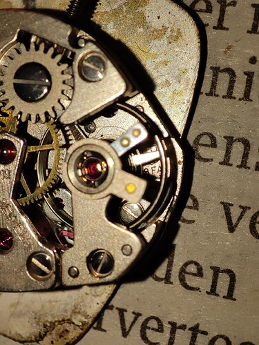

En daar… Onder de balans een schild met een kruis en “8FA” eronder :point_down:

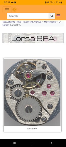

Zou dit hem kunnen zijn? Lorsa 8FA

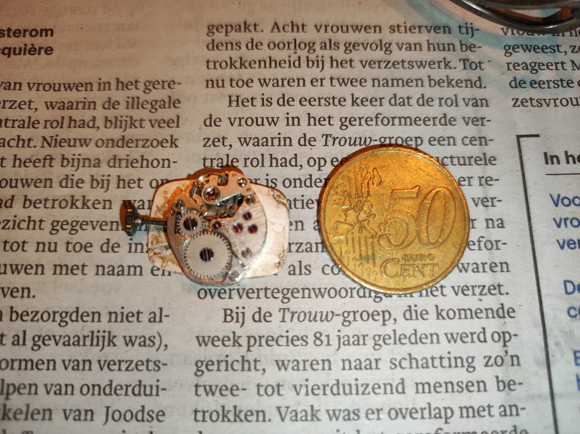

Dat is hem inderdaad, denk dat ik dit uurwerkje wel van 8 verschillende fabrieken in mn onderdelenbak heb liggen…
Toch lopen ze erg lekker na een service!

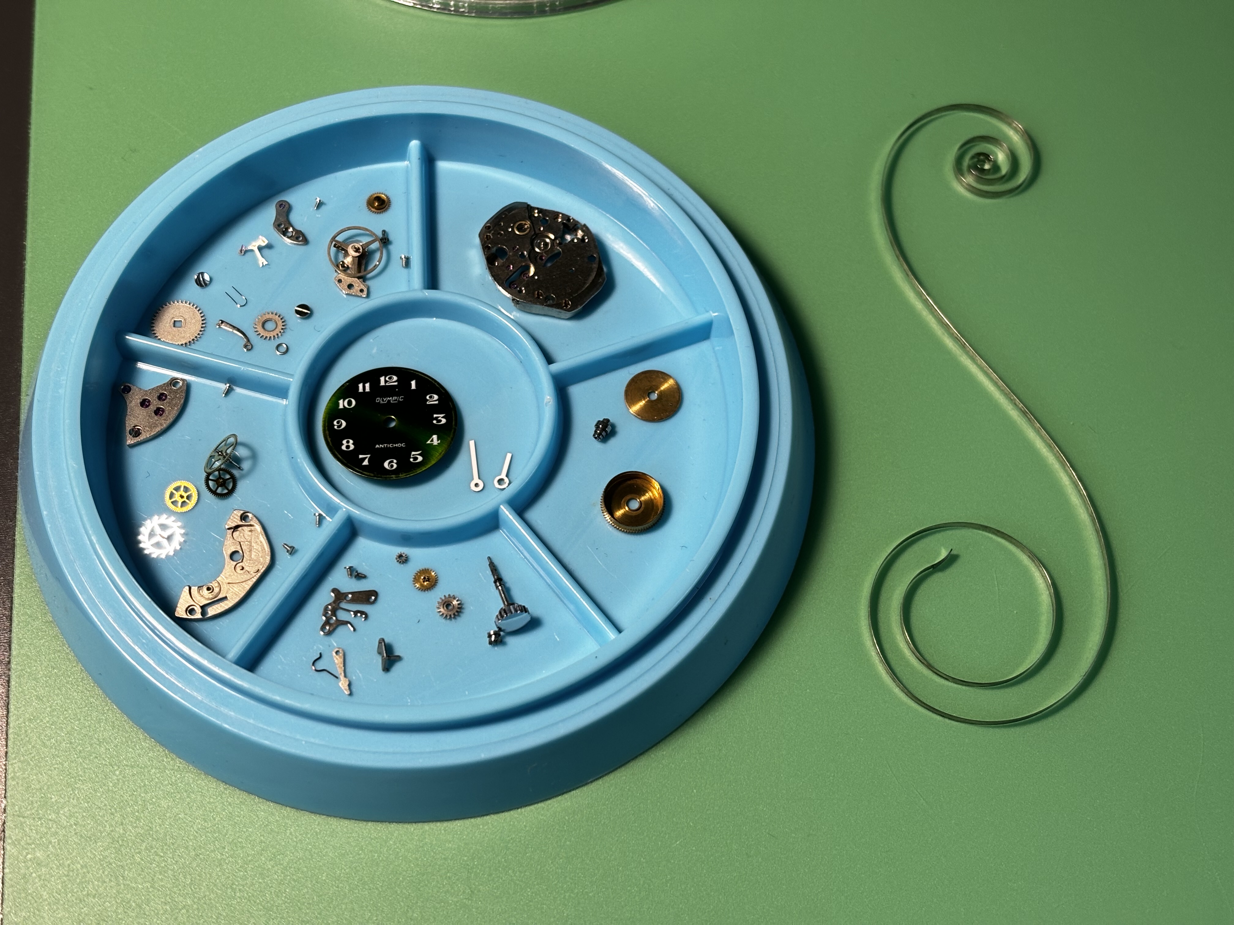

Vorige week nog eentje gedaan:
afbeelding
TOF! Gelijk doorgeappt naar de schoonvader.

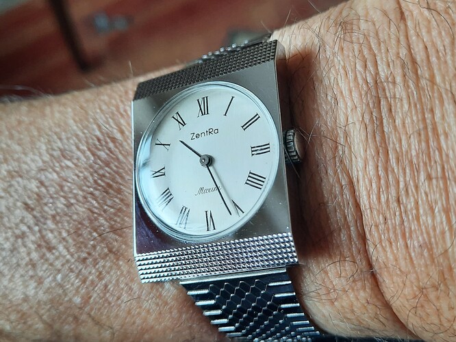

Ik heb dit kaliber als DuRoWe 69-21 in mijn ZentRa Maxim zitten.
Prima ding. Gisteravond op tijd gezet en negen uur later nog steeds redelijk nauwkeurig :+1:
