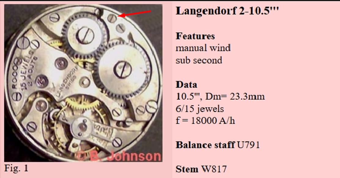

AHA! Dat wist ik niet! Een interessante innovatie, die nodig was omdat de Harwoods (voor zover ik weet) de kroon niet aan de zijkant hadden maar aan de achterkant. ?? Toch?
Dat wijzertje wat ik dacht te zien is dus gezochtsbedrig…

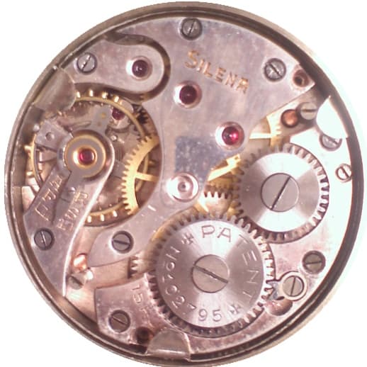

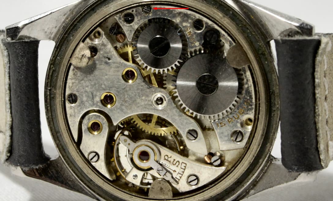

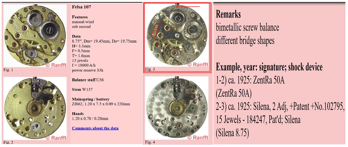

Ik vrees dat je nog even aan de slag moet. Het uurwerk is naar mijn bescheiden mening geen Lanco (met name de positie van de tiretteschroef klopt niet), maar een… SILENA!
Bron: hier
Basis voor dit uurwerk schijnt een Felsa 71 te zijn (bron?)

Sorry @Climholland , het leek zo’n mooie vondst maar net niet helemaal goed dus. Ook bij de identificatie ligt er dan weer zo’n verd… tirette schroefje dwars. Ik stonk er ook helemaal in.
Ik denk dat jij het goed hebt, Alphons! Knap gevonden! Hoe kwam je nou bij Silena terecht?

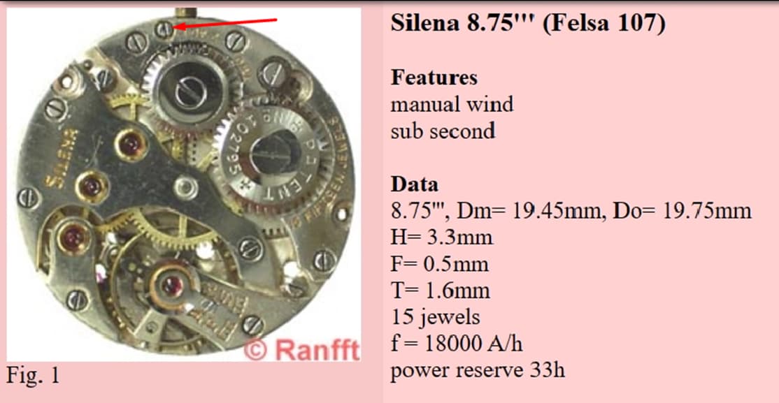

Ik begin met jouw voorbeeld van deze link: Datei:Silena Koch.JPG – Watch-Wiki
Dan komt good old Ranfft:
Kijk naar de rode pijltjes. Dat kan niet missen. De Silena.
Maar het wordt nog leuker. Het verhaal van A. Michel vertelt dat er in 1926 een fusie plaatsvond met o.a. Felsa. Et voila! De Felsa 107! (en niet de Felsa 71, denk ik, hoewel die er ook heel veel op lijkt. Maar in de Ranfft beschrijving van de Felsa 107 wordt expliciet de verwijzing naar Silena gelegd.

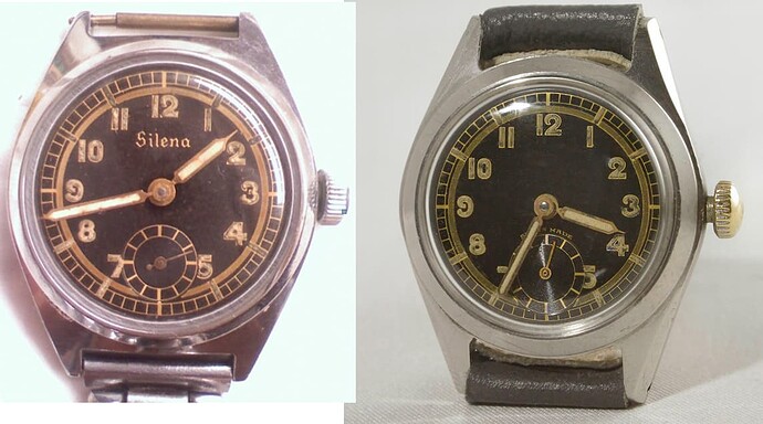

En het wordt nóg leuker! De link die jij opgeeft voert verder naar dit stukje:
Fabrique d’Horlogerie SILENA SA

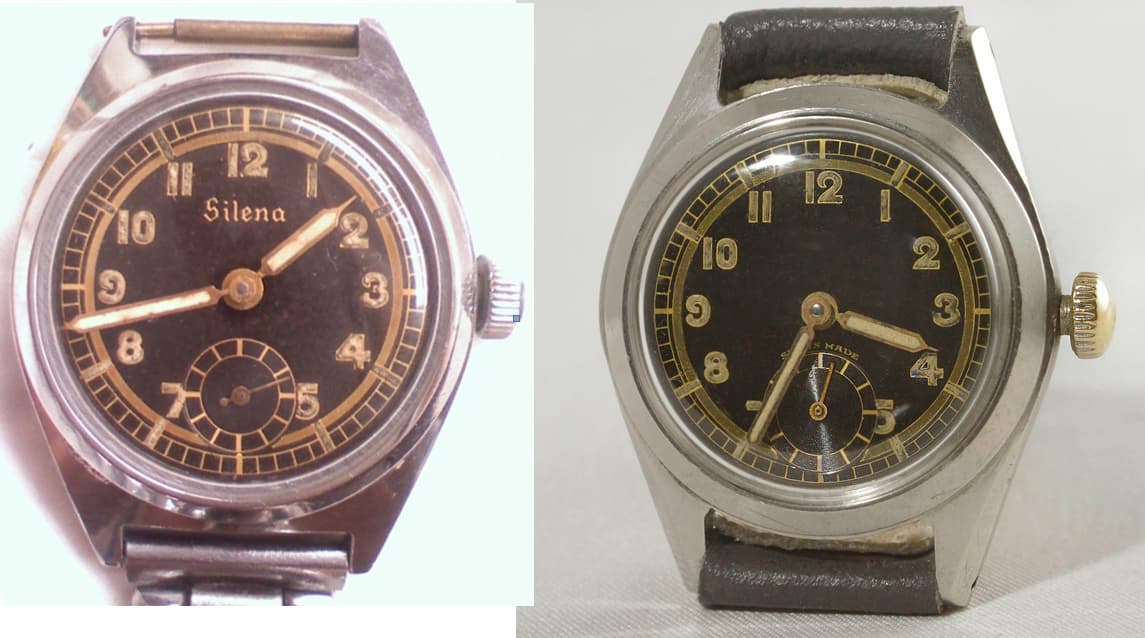

En… daar laten ze dit horloge (links)bij zien:
Ik eet mijn Australische kangoeroeleren hoed op als dat niet het zelfde horloge (rechts) is. Het enige verschil is dat op de linker netjes het merk Silena staat en boven de subdial geen tekst en op mijn exemplaar staat geen merk en alleen Swiss made boven de subdial.
Nou, dat is 'm dus. Nadat de Speurneuzen van het HF Vintage deel zich suf hebben gezocht slaan we toch nog twee vliegen in één klap: niet alleen het onbekende uurwerk is geïdentificeerd, maar ook het horloge zelf met de merkloze wijzerplaat.

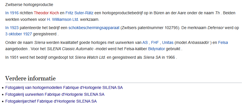

Een tijdje geleden, Lex, toonde jij een gekregen horloge van dit merk. Ik heb toen wat zitten zoeken en ben bij (if my memory serves me well) Uhrforum op een afbeelding het Silena-uurwerkje geland. Ik vind het nogal typerend, met die aan de palradzijde mooi gegolfde rand van de brug, en die halfronde uitsparing bij de balans.
Toen ik zag dat het geen Lanco 2 was (tiretteschroefje…) was het een kwestie van even denken en terugzoeken.

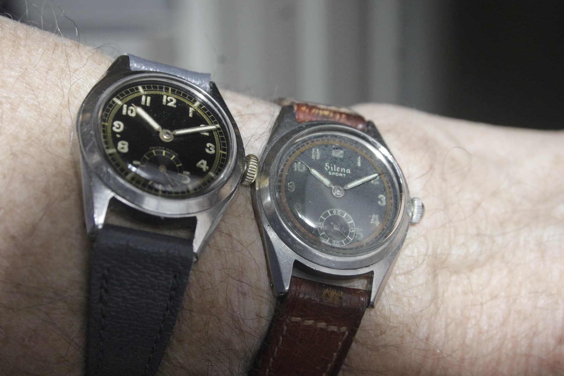

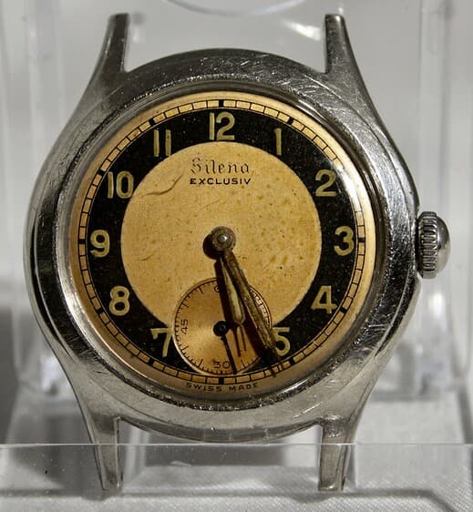

Overigens heb ik mij suf gezocht naar mijn andere Silena, die met dat goudkleurige wijzerplaatje.
Maar toen bedacht ik dat ie bij jou lag samen met een Bendix die er precies op lijkt, beiden ter reparatie van ik meen een gebroken opwindveer. Maar dat gaat vast weer goed komen, Bas, het heeft geen haast.
Overigens #2: Ik heb nóg een Silena en wel een vorig jaar van horlogevriend @TKH / Tim ten geschenke gekregen exemplaar.
Oók zo’n ukkie, met vrijwel het zelfde kastje van RVS maar dan met een AS 984 motertje er in.
Die twee kleintjes kunnen dus makkelijk samen aan de pols :slight_smile: Nogmaals mijn dank, Tim, zo wordt het een interessante verzameling.
