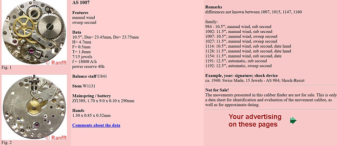

Alweer een tijdje geleden verwierf ik een lotje van drie vintage horloges, waarvan ik er hier twee wil laten zien. De eerste draagt het merk RIVO en wordt aangedreven door een AS 1007. De andere is geheel anoniem en ik kan ook niet vaststellen welk kaliber er in zit.
Technisch was er niet veel mis. Beide uurwerkjes lopen goed. De verchroomde kast van de Rivo is duidelijke flink gebeten door de tandjes des tijds. Het anonieme horloge, dat ik mogelijk nog wat ouder inschat dan de Rivo, is nog in een zeer fraaie conditie. Zowel de RVS kast als de (ik vrees flink van Radium voorziene) wijzerplaat zijn nog vrijwel zonder schade. Ook het mij tot nu toe nog onbekende uurwerkje ziet er keurig en schoon uit. Aan het anonieme horloge hoefde ik niet veel meer te doen dan er een poetslapje over heen halen. Na wat intensiever poetswerk en een nieuw glaasje was ook de Rivo weer redelijk toonbaar.

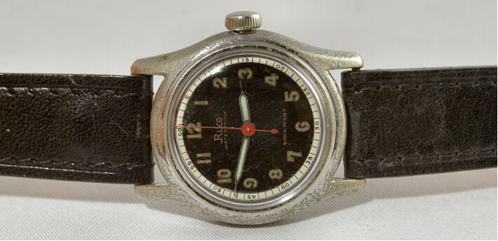

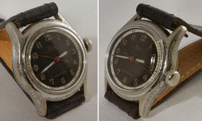

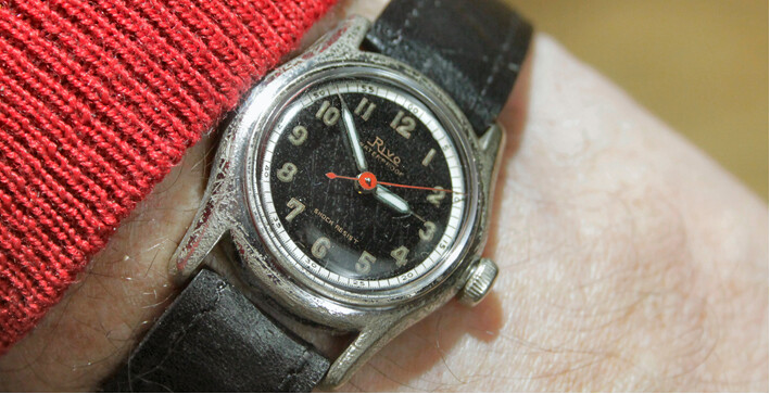

Eerst een paar prentjes van de Rivo.

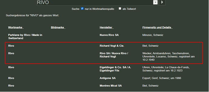

Rivo is terug te vinden in de Mikrolisk database en dat geeft in elk geval al een beetje informatie over de herkomst.
Het merk lijkt door verschillende firma’s gevoerd / geregistreerd te zijn, maar of er ook verbanden zijn tussen de vermelde fabrikanten is mij niet duidelijk geworden. De Firma Richard Vogt is naar mijn idee de fabrikant van mijn exemplaar, gezien de gegevens die ik vond op de sites van antiques-atlas.com en van watchuseek:

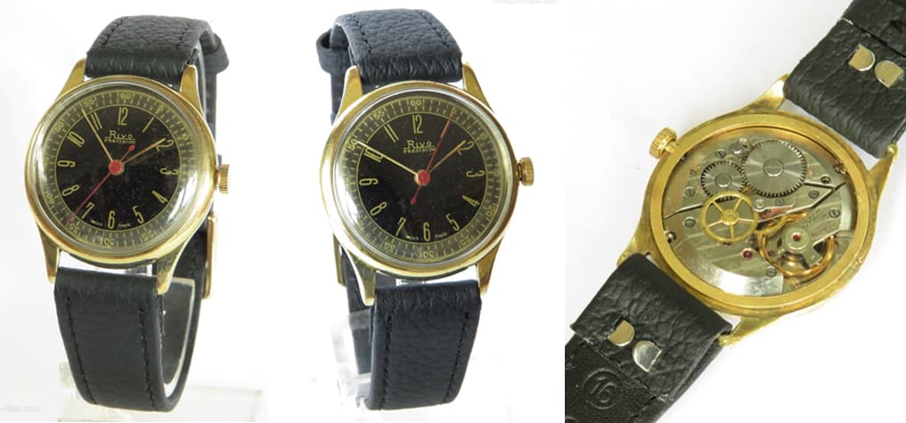

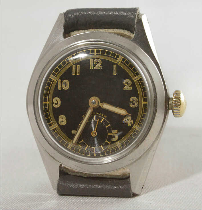

Bij Antiques-Atlas vond ik enkele foto’s van een Rivo horloge dat erg lijkt op de mijne (met een ander uurwerk), plus de duidelijke vermelding dat de fabrikant Richard Vogt is.

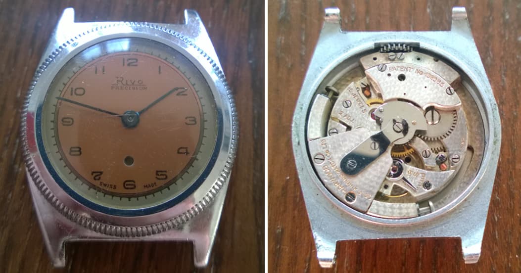

Verder vond ik wat bruikbare info bij Watchuseek:
https://www.watchuseek.com/threads/rivo-precision-harwood-self-winding-watch.1400498
Ik citeer even (in vertaling) Watchuseek lid Matthias Wulff, die schrijft:

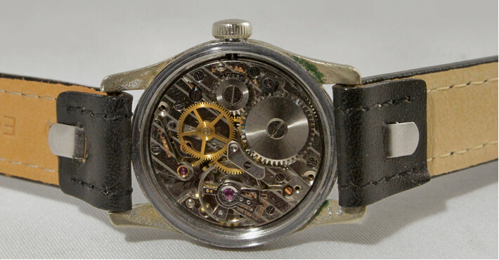

“Ik heb onlangs een doos met oude horloges gekocht en vond dit kleine ding.
Op de wijzerplaat staat Rivo Precision en als ik het horloge open, staat er op het uurwerk
Harwood Self Winding Watch CO LTD
Patent NO 106583
15 JEWELS
2 ADJ”
Als antwoord wordt gegeven dat met name het Harwood uurwerk interessant is en dat een vergelijkbaar horloge met zo’n Harwood uurwerk ( zo te zien de beroemde vroege bumperautomaat) op de gerenommeerde Bonham’s veiling ruim 600 Pond heeft opgebracht. Ik zie overigens ook dat de Rivo/Harwood op de foto waarschijnlijk defect is want de seconden wijzer zwerft ergens in het midden onder het glaasje… goed kijken!
Hieronder twee duidelijke foto’s van Watchuseek lid Wulff:
Wat leer ik van deze foto’s?
Dat RIchard VOgt inderdaad de fabrikant is van mijn Rivo en dat Rivo geen onbetekenend plakmerk (geweest) is, want dan monteer je geen Harwood uurwerken in je horloges. Helaas moet mijn exemplaar het doen met een wat eenvoudiger, maar toch degelijk handwindertje van A. Schild. Degelijk, want het AS 1007 werkje uit 1940 loopt nog uitstekend!

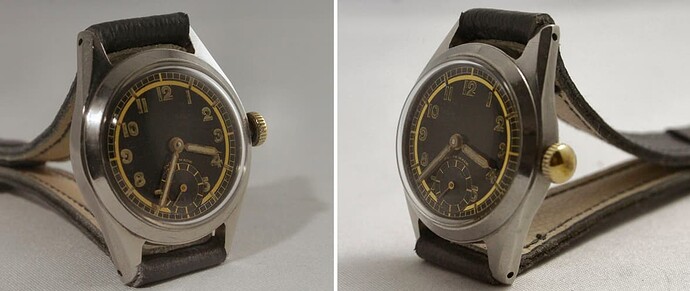

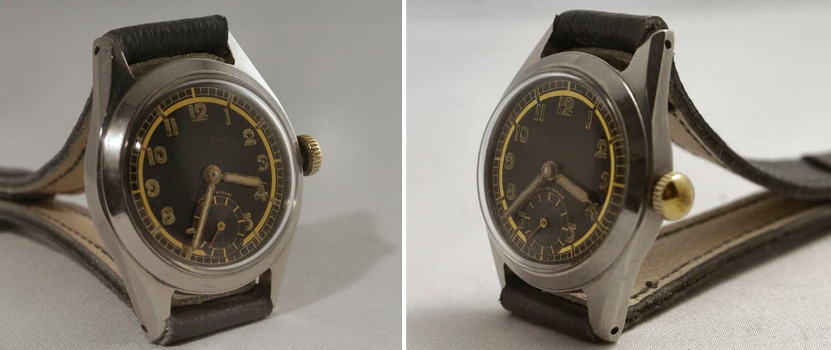

Het verhaal is nog niet af. Er ligt nog zo’n klein dingetje op mijn bureau en daar kan ik niet zoveel over zeggen, behalve dat ie klein is, er nog prachtig uitziet en prima zijn of haar (hun?) secondes wegtikt. De mooie zwarte ‘gilt’ wijzerplaat is nog vlekkeloos, maar een merk aanduiding ontbreekt. Er staat wèl ‘Swiss made’ boven de subdial tussen de 7 en de 5, dus de kans is groot dat er ook een Zwitsers uurwerkje in zit. Echter, ik heb me suf gezocht, maar ik kan het werkje niet identificeren. Dames en heren Speurneuzen op HF: gaarne hulp hierbij!
Hieronder enkele foto’s van deze kleine schoonheid:
In de buurt van de balans of elders op de balanszijde zie ik geen kalibernummer. Ik wilde het horloge niet uit elkaar halen om op de voorzijde naar een kaliber nummer te zoeken omdat ik het risico te groot vind dat er iets beschadigt. Volgens mij is er ook geen schokbescherming op de balans as. Samen met de wat ouderwets aandoende vorm van de bruggen heb ik het idee dat het horloge gemaakt is ergens in de jaren ’40.

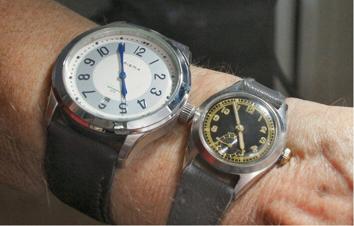

Over het formaat van deze twee kleuters zou ik nog het volgende willen zeggen: Deze maat was voor horloges uit de jaren veertig niet ongebruikelijk voor heren horloges, maar werd desondanks toch ook wel een ‘boys watch’ genoemd. Gewaardeerd forumlid @Maurits maakte mij attent op de sympatieke naam ‘hommelette’ voor dit soort kleine heren horloges.
Overigens stoort het kleine formaat mij totaal niet. Ik vind ze mooi en zal ze bij gelegenheid ook best wel eens dragen zonder het gevoel te hebben voor joker te lopen. Het zijn qua design beslist geen dameshorloges en de tijd is op de kleine wijzerplaatjes uitstekend afleesbaar.
Ook de Rivo hieronder toont, ondanks of misschien juist dankzij zijn verweerde uiterlijk best aardig aan de pols.

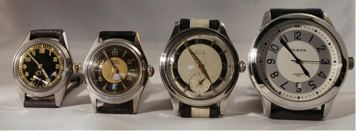

Hoe klein deze uurwerkjes eigenlijk wel zijn kun je goed zien aan de foto’s hieronder waar ik Anoniempje met een drietal andere horloges in een dergelijke stijl bij elkaar heb gezet.
De eerste drie zijn vintage, uit min of meer dezelfde periode. Respectievelijk Anoniempje 29, de Rika 30 en de Zweedse City van 34,5 mm; de vierde is mijn ‘moderne’ Prisma automaat die naast deze oudjes kolossaal lijkt met zijn 42,5 mm kastmaat. Toch draag ik ze allemaal graag, als het zo uitkomt, alleen niet allemaal tegelijk… hoewel…

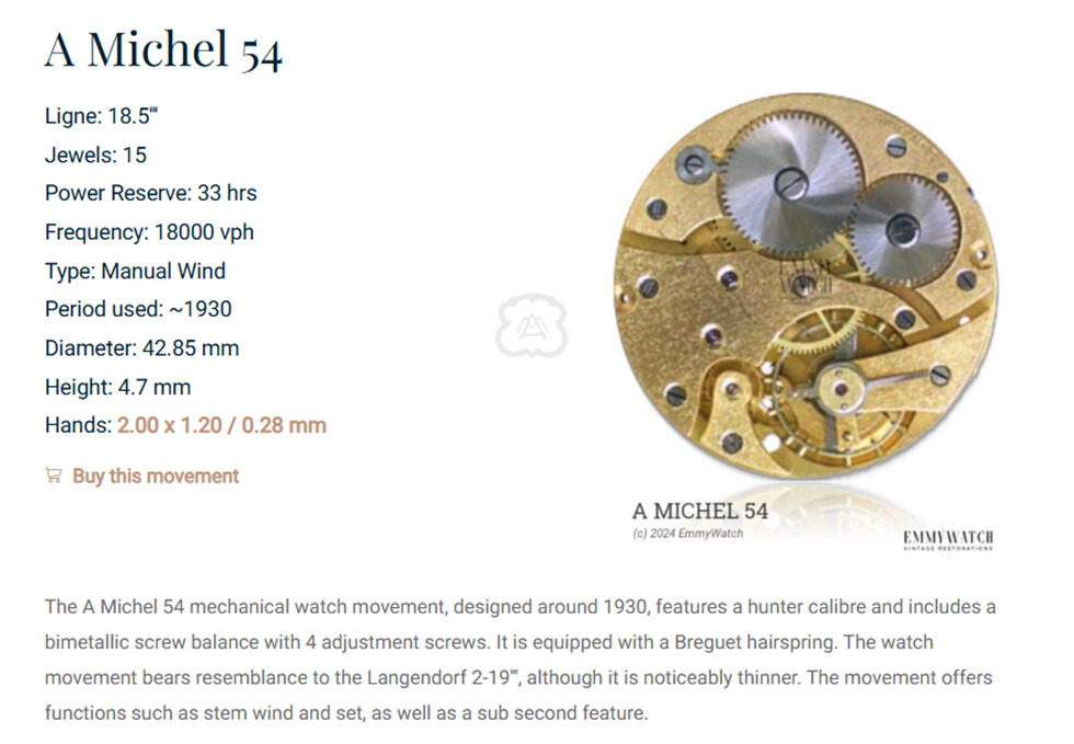

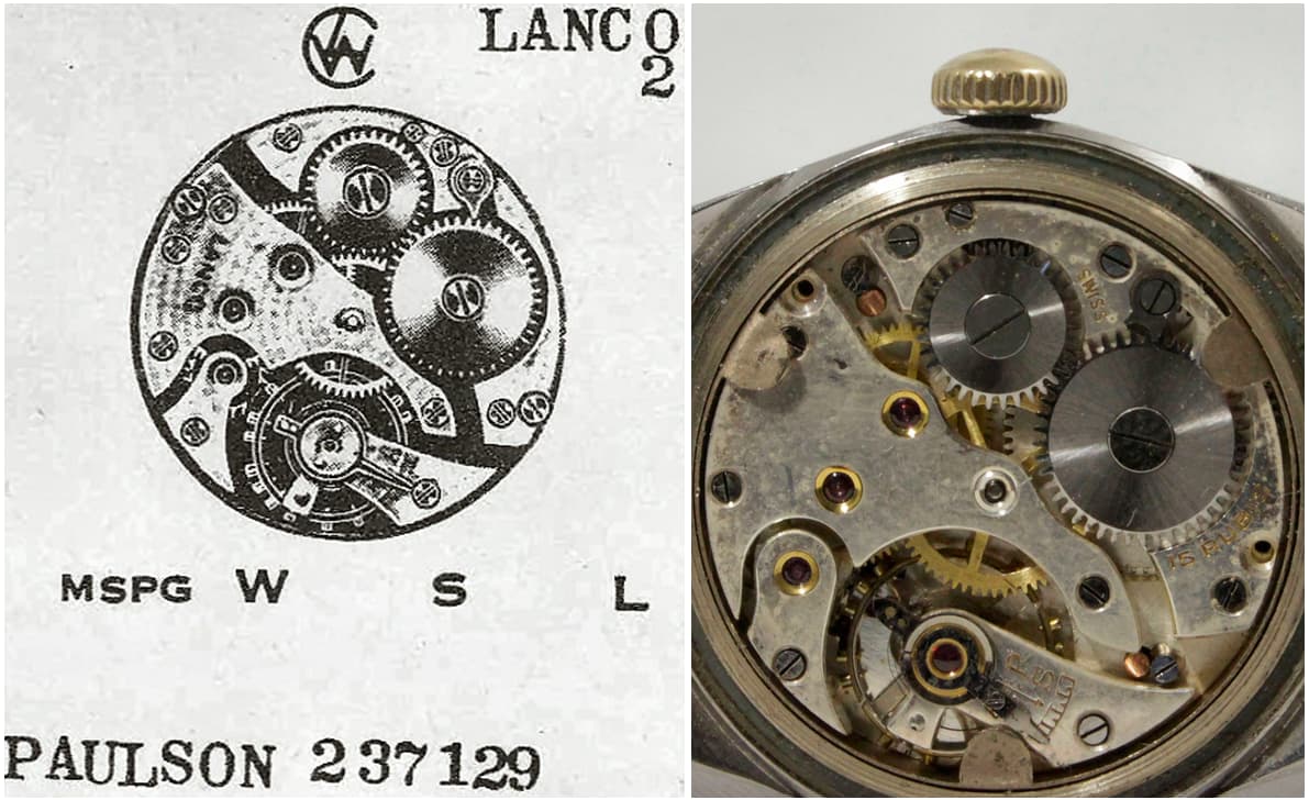

En euh, is dit geen Lanco 2 uurwerk?

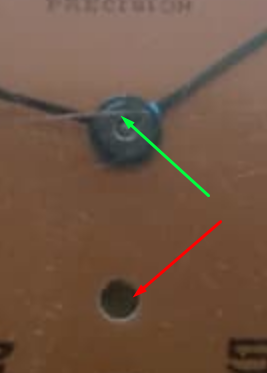

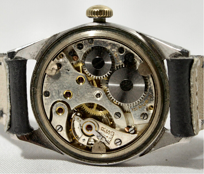

Die Harwoods hebben over het algemeen geen secondewijzer, ik zie er ook geen liggen achter het glaasje. Ben benieuwd waar jij die denkt te zien :wink:

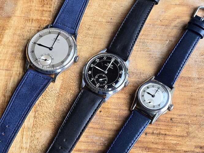

Ook maar een plaatje van mijn setje “groot naar klein”; 43, 38 en 29.5 mm :sunglasses:

Jij bent veel meer expert dan ik, voor dit soort uurwerken, Wilko, maar…
Bij het rode pijltje zie ik een gat voor een secondenwijzer?
Bij het groene pijltje zie ik 'm liggen! ? Toch?
Correct me if I’m wrong. :thinking:
Voor een mooier uiterlijk zou dat zeker kunnen. Maar dat kost ongetwijfeld meer dan het horloge mogelijkerwijs waard is,. De emotionele waarde is niet relevant, want die is er niet voor mij. De verzamelwaarde is voor mij prima, zoals ie is, met zijn door de tijd aangevreten behuizing.
Nope, door dat gat kun je aan de kleur van de indicator zien of het horloge in tijd-verzet-modus staat.
Volgens mij is dat gewoon een kras in het plexiglas :thinking:
Dat zou zomaar kunnen, Clim!

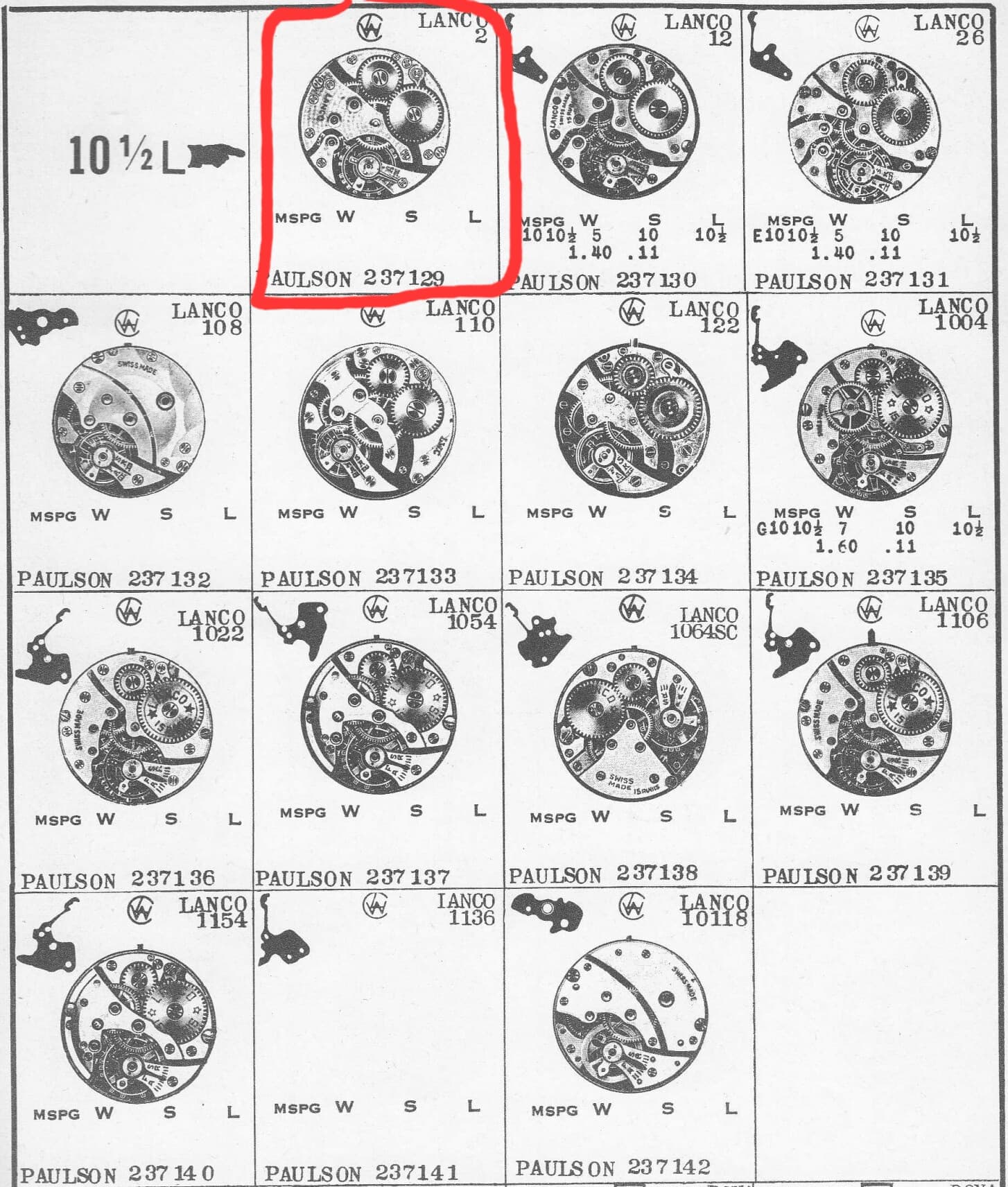

Dank je wel voor dit betere speurwerk. Sinds het verscheiden van de wijze Dr. Ranfft R.I.P. en de moeilijkheid om in andere databases zoals Ranfft. Org en Emmywatch op aparte specificaties en parameters te kunnen zoeken is het moeilijk om een uurwerk dat geen herkenbare typenummers of bedrijfslogo’s toont te identificeren.
Sinds kort beschik ik over een (PDF) kopie van ‘Paulsons’, maar ik heb me nog niet eigen gemaakt hoe ik daar in moet zoeken. Het blijft dan een kwestie van wat random spitten en dan vind je niet zo gauw iets.

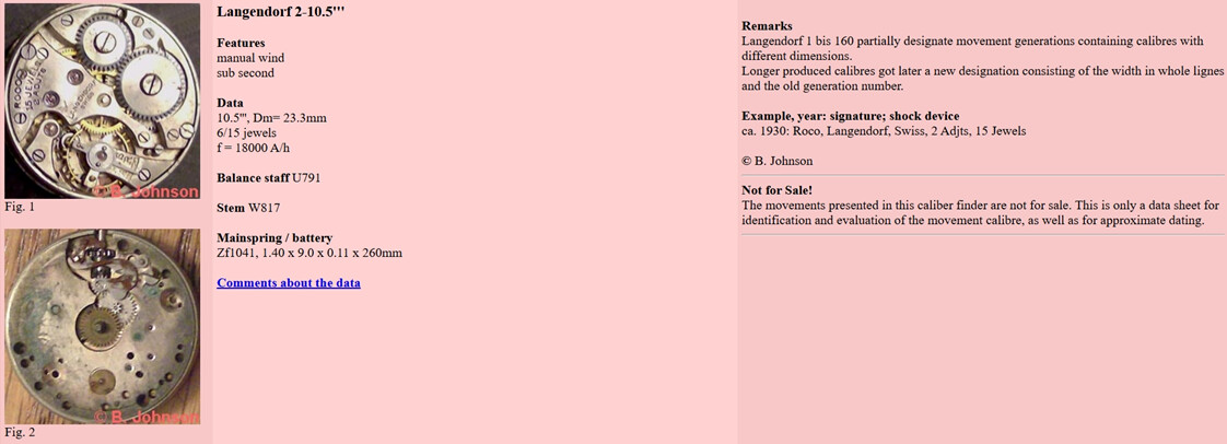

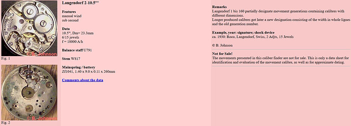

Ten eerste het kaliber. Ik heb het gelijk opgezocht in de pink Pages van Ranfft ( nog bereikbaar via archive.org, ook bekend als ‘the way back machine’) en ja, dat lijkt er wel heel erg op. Ter verificatie heb ik ook ‘Emmy’ nog geraadpleegd en daar werd e.e.a. bevestigd. Interessant daarbij is de relatie met A. Michel SA.
Dus. zodra dankzij jouw tip het kalibernummer bekend was, ging er weer een hele wereld aan historie open. Zie hieronder wat ik allemaal vond.
https://www.museumgrenchen.ch/exhibition/geschichte-der-familie-michel-und-deren-uhrenfabrik-in-grenchen-1824-1935

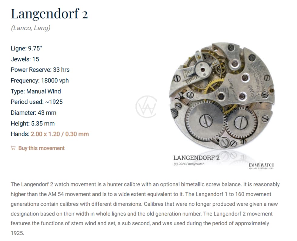

Het lijkt er op dat het A. Michel uurwerk is overgenomen van het oorspronkelijke ontwerp van Langendorf, de Lanco #2.
Of is het misschien andersom? Emmywatch spreekt van het Lanco uurwerk, dat gebruikt werd omstreeks 1925 en het A. Michel uurwerk dat omstreeks 1930 ontwikkeld zou zijn. De overeenkomsten in configuratie zijn in elk geval zó groot dat het ene uurwerk onmogelijk zou kunnen bestaan zonder het andere.
