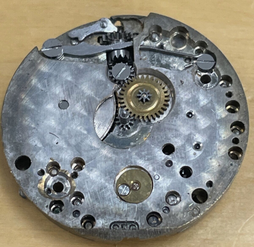

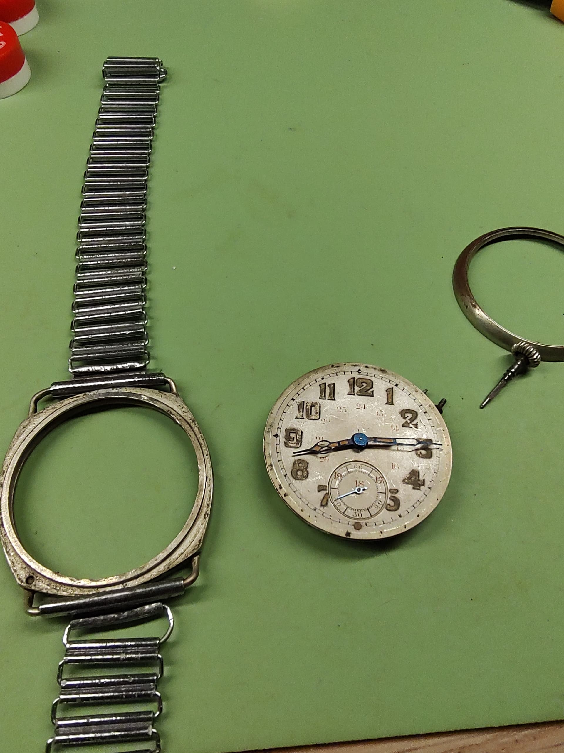

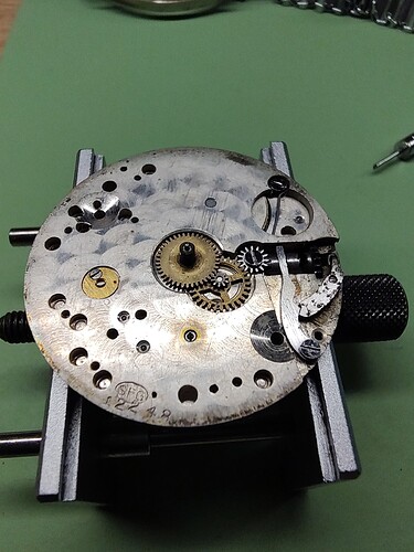

Is er iemand die hier een idee heeft welk kaliber dit kan zijn?
Nogal oud!
Het gaaf om een ca 1920 cushion model

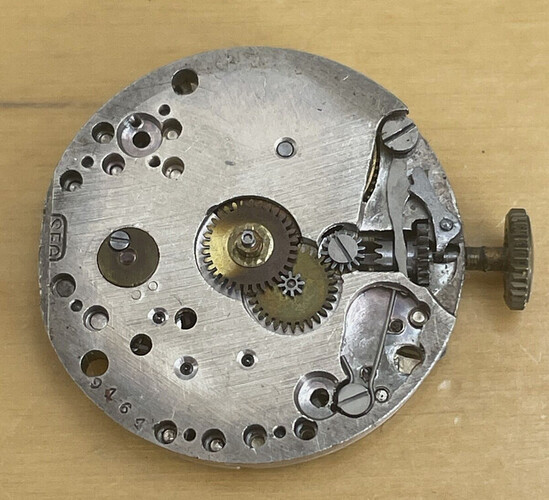

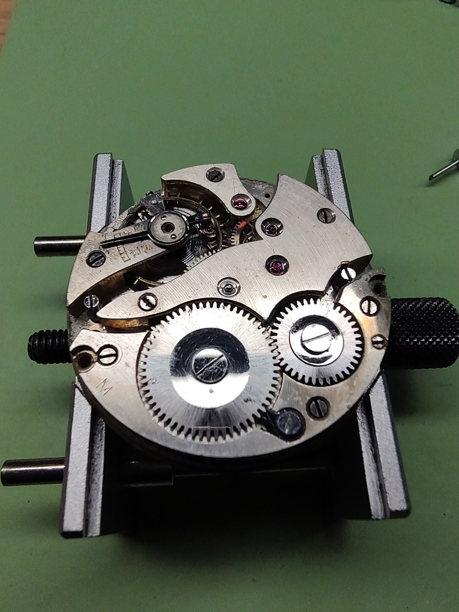

Nogal oud!
Schild Freres, Grenchen of Scheller Freres, Genève zijn kanshebbers op basis van de initialen. Die ovaal ken ik niet evenwel. ![]()

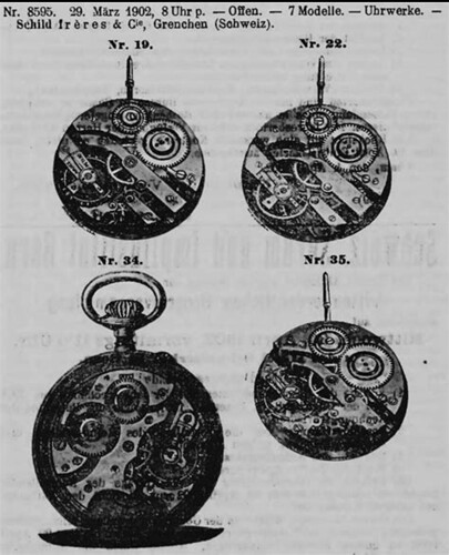

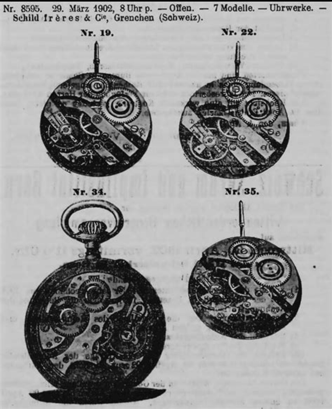

Schild Frères & Co (eterna) naar het schijnt
Die gebruikten een ander logo:
Maar dat logo zou maar gebruikt zijn tot 1914 - en dat binnenwerk zou iets later kunnen zijn.

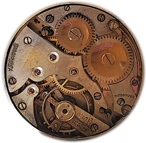

Langs de andere kant zie ik toch wel gelijkenissen met die “Nr. 34” hier:

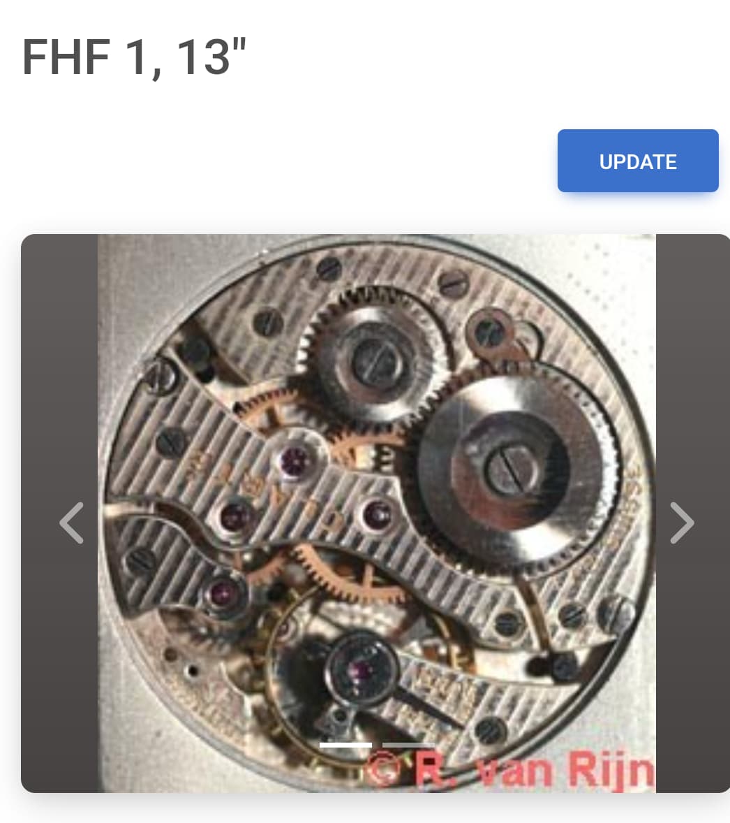

Ik kwam uit op een FHF 1 13 lignes…
SChild frères, zat die ook in Grenchen…
Zou zomaar kunnen…

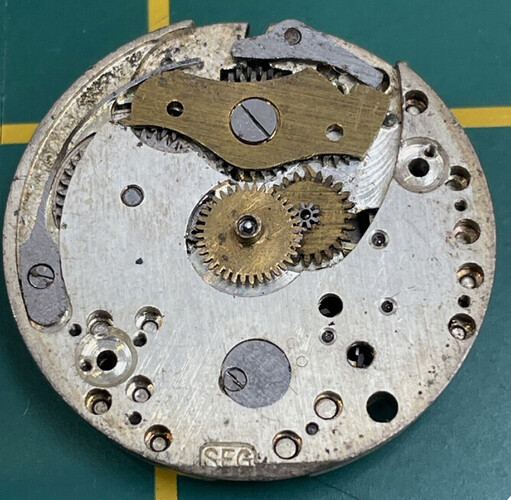

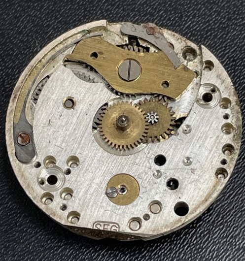

The less commonly known SFG is Scheller Freres, Geneva (logo is “SFG” on a grandfather clock) and the more commonly known one is Schild Freres, Grenchen (=Eterna) but their SFG is in a coat of arms.
Dit vind ik met SFG op www, even het plaatje erbij om het gangwerk te kunnen vergelijken.
390?
Fontainemelon had modellen met vergelijkbare bruggen, maar de schroefposities komen minder goed overeen dan de schilds.
Heel veel dank! Nu kan ik zoeken naar een nieuw balanswiel. Daar was aan geklooid, schroefjes weg, afgebroken en gevijld. Niet meer te redden…!

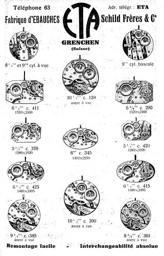

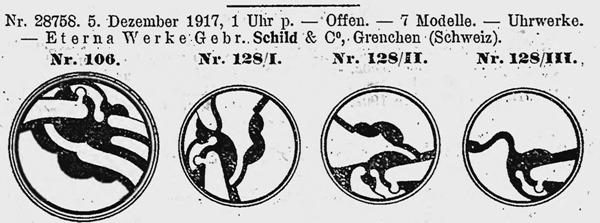

Eterna 128-II, denk ik.
Ken je de diameter? 13”?

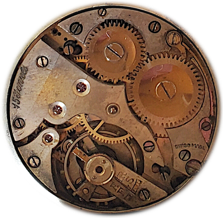

Die 615 lijkt erop… ben nu al uren door 1920’s A.Schild / Eterna / ETA catalogi aan’t bladeren maar heb de exacte vorm van bruggen nog niet gevonden.
Ik dacht 13 ‘’’

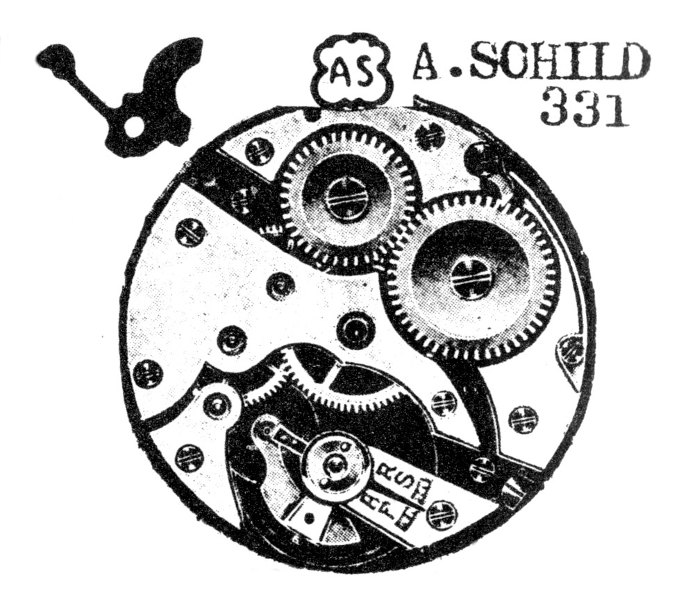

De 331 lijkt er heel veel op. Maar wat is nou het verschil met de Eterna?
De 128?
Is ook een A.Schild kaliber, duidelijk van dezelfde familie met vergelijkbare layout, maar 10”1/2.
De 128 was verkrijgbaar met 3 verschillende configuraties van de bruggen, dus ik kan me voorstellen de grotere ook.
De 615 was 13”, de 331 was 17”
