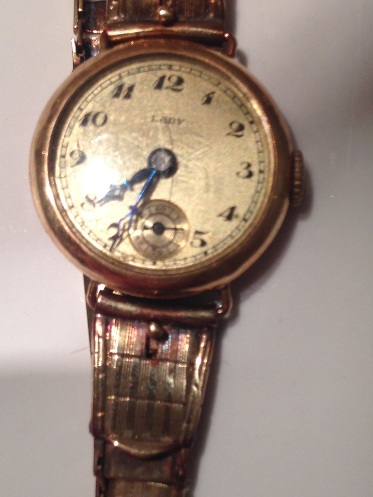

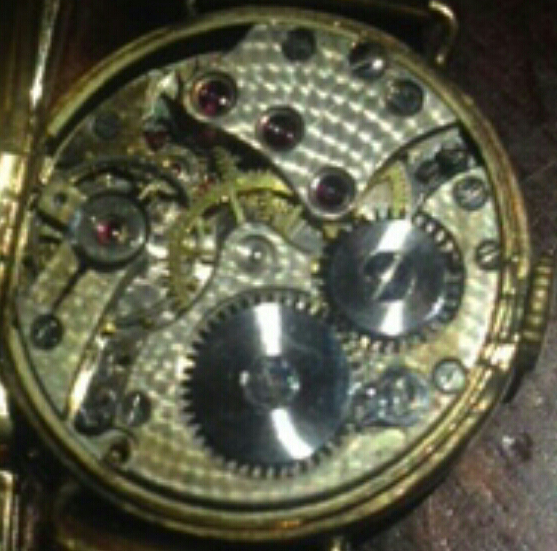

Bij deze de foto van het horloge.
Mijn vraag is of iemand hier meer vanaf weet/ kan vinden.

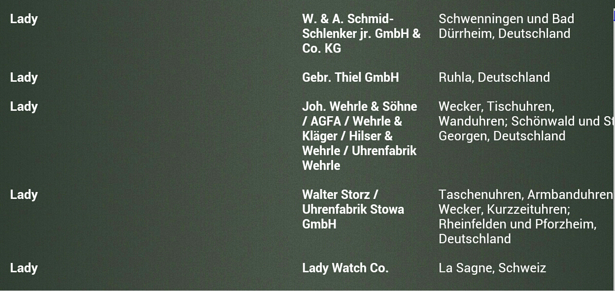

Gezien de kwaliteit vemoed ik iets uit de hoek van Ruhla
en niet uit Zwitserland.
grt. Gerard
Het lettertype van de cijfers en de stijl van de wijzers doet me jaren 40 vermoeden. Wat is de diameter van het horloge zonder de kroon? Zou je het deksel kunnen verwijderen en een foto van het uurwerk kunnen maken?

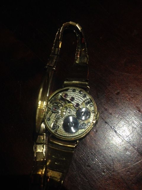

Hierbij de foto.
De diameter is om en nabij 2,1 centimeter.
Nou…ik denk niet dat Ruhla bewerkte bruggen plaatst.
De constructie doet me een beetje aan Unitas denken.

Het spijt me, ik kan je niet verder helpen. Ik heb het uurwerk nog niet eerder gezien en ik kan hem ook niet vinden. Misschien dat anderen meer weten of zien.

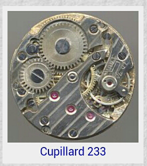

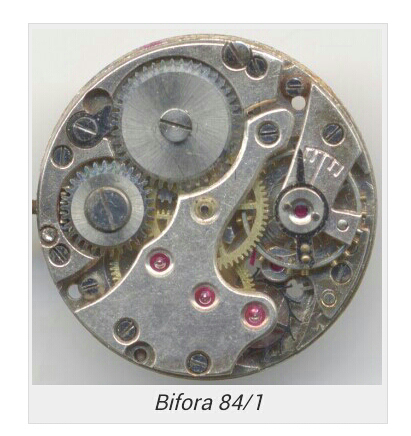

op iets als een “Bifora” of “Cupillard”
Cupillard is Frans en is later opgegaan in FE, kom je normaal alleen tegen in horloges met een Franse oorsprong. Het uurwerk lijkt mij Zwitsers, maar ik kan ernaast zitten.

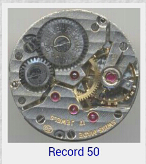

door de small seconds lijken ze natuurlijk zowiezo op elkaar
maar deze komt in de richting of niet ?
Lijkt er wel wat op, maar het heeft nog zat verschillen. 7 3/4 lijns is wel ongeveer de juiste maat met een diameter van om en nabij de 2.1 cm. In dit soort gevallen is het vaak alleen mogelijk om het via de exacte diameter van het uurwerk en het stelwerk te bepalen. Of iemand moet het uurwerk eerder hebben gezien en meteen herkennen.
Een gedetailleerder foto van het uurwerk in kwestie
zou helpen.
Misschien zijn er dan inscripties te onderscheiden.

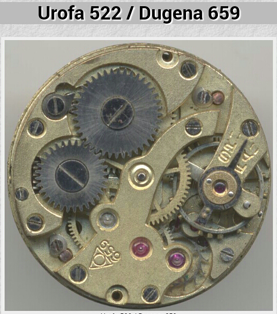

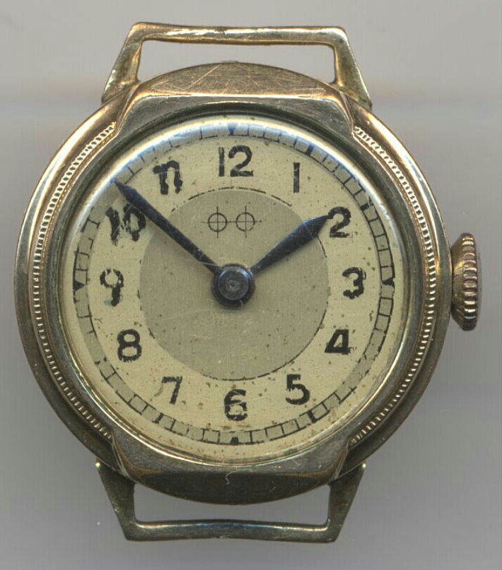

Deze heeft meer dezelfde leeftijd denk ik,
alleen is deze uiteindelijk toch zonder seconde
