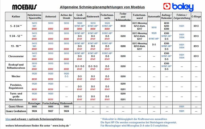

Hier een overzicht van de te gebruiken olie of vet per categorie onderdelen:
Thanks, die ken ik.

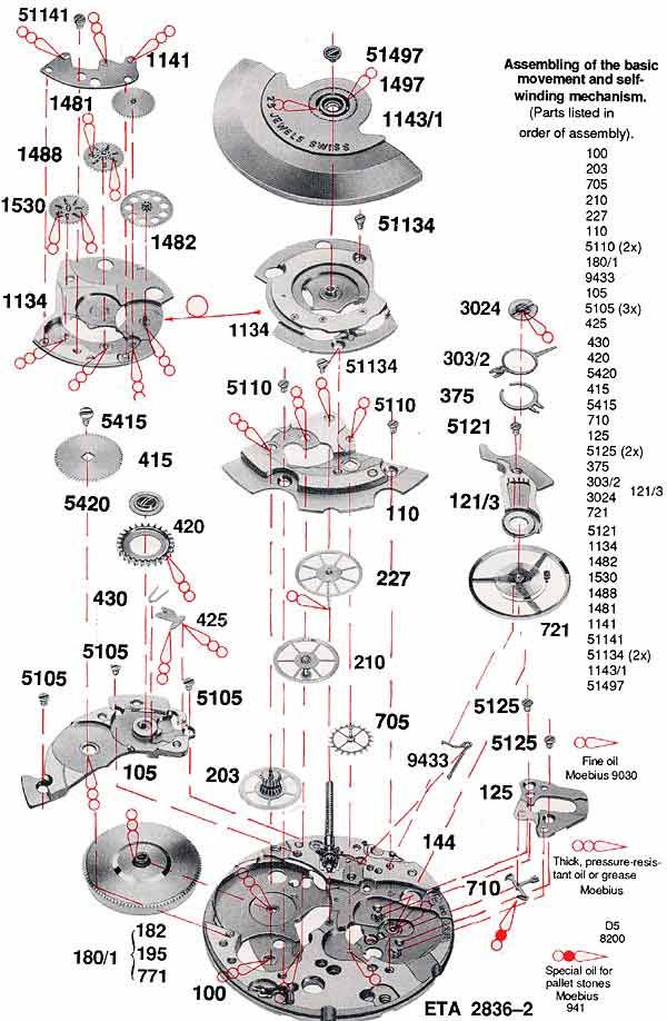

Bedoelde meer dit soort schemas
Al dan niet met oliepunten, van bv AR160 etc
Dat is de Communication Technique/Technical Communication.
Ik geloof meestal zo’n bladzij of acht.
Ik denk dat @HorloG gelijk heeft en dat ze alleen van latere datum zijn.
IIg heb ik er geen van voor 1980
De andere “gewone” met alleen de onderdelen is meestal maar 2 of 4, hooguit 6 pagina’s.
Onder de foto/afbeeldig van het werk staat Caractéristique Technique en ze hebben een blauwe en eventueel soms ook een rode rand.
