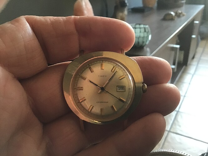

Hallo heeft iemand enig idee welk model en bouwjaar dit werkelijk oerlelijk juweeltje is? Dit horloge is van mijn vader geweest maar heb hem dit nooit zien dragen wel een wat jonger model timex . Hij loopt redelijk heeft wel een nieuwe veer nodig en ik zal er een nieuw glas inzetten want ja hij was wel van mijn vader.
Foto??
Ik heb geen idee, want ik heb er 0 verstand van. Maar er zijn zat kenners op het forum die je kunnen helpen!
Ik zal je titel even aanpassen om de juiste mensen te lokken
Ik vind t wel een geinig ding eigenlijk.
Gok m late jaren 60/ vroege 70s.
Prima
Timex had een ’ saucer ’ = schotel serie. Met deze zoekterm kom je wellicht verder. Succes!
Nu twijfel ik. Brick & Tile levert ook soortgelijke hits op.
Ik had daar ook op gezocht maar niet het “hart” model zeg maar
Die zoektocht hè, dat is het mooiste. Prachtig horloge iig!
Hé dat is de eerste keer dat ik een andere zie

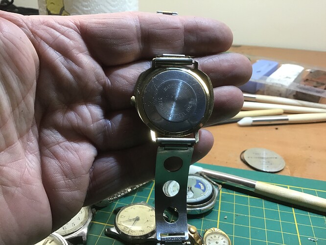

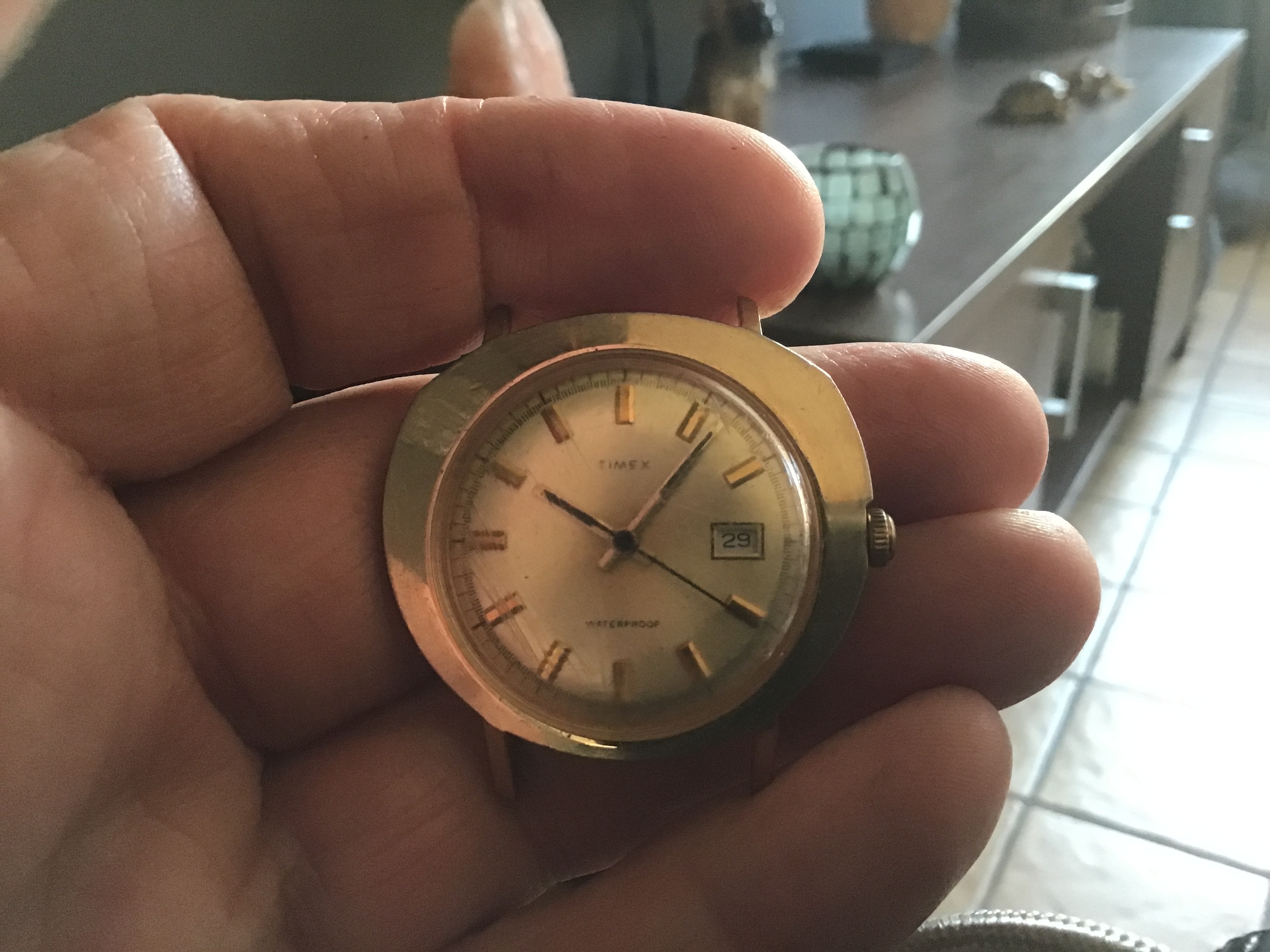

Enig idee welk model en jaar dit is ?
Onlangs zag ik hier in het vintage gedeelte een zelfde model, maar dan zilver-of staalkleurig. Dus die bestaat ook.

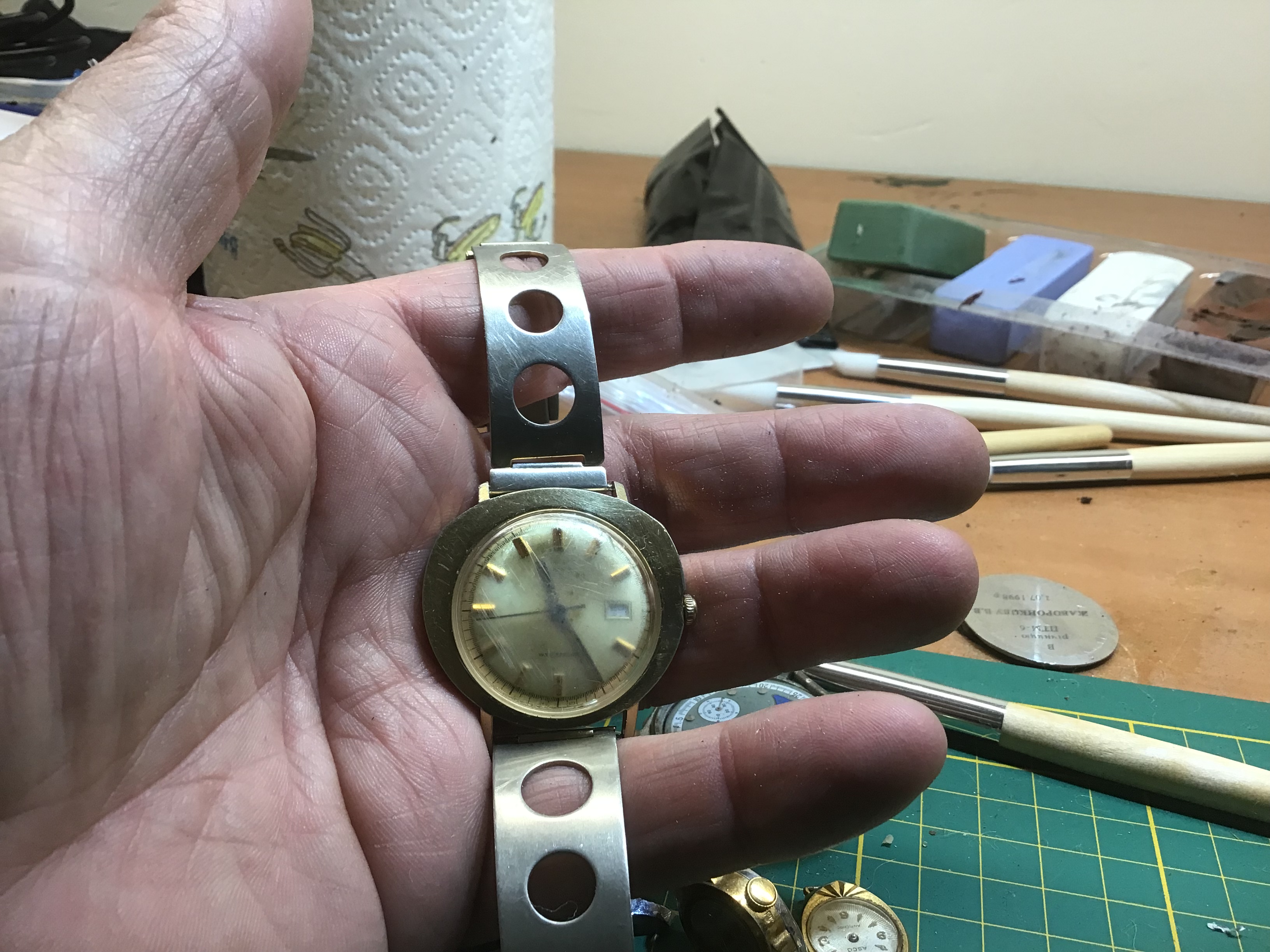

Zo heb ik hem gevonden ik moet nog een paar schakels erbij zetten en polijsten vergulden etc

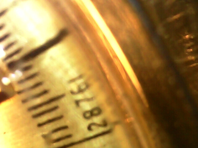

Bij de 6 staat op de wijzerplaat een paar cijfers.
De laatste 4 (of 5) geven het gebruikt uurwerk aan en het jaartal.
Bij 2572 dat betekent dat er een M25 uurwerk in zit en het bouwjaar is dan 1972.
Het zijn de cijfers rechts van de 6. De linkse cijfers geven het modelnummer aan.
Sorry dat het beeld niet helemaal duidelijk is het is een nieuw speeltje
Ik heb er even een foto bijgezet hoe moet ik deze dan lezen?
