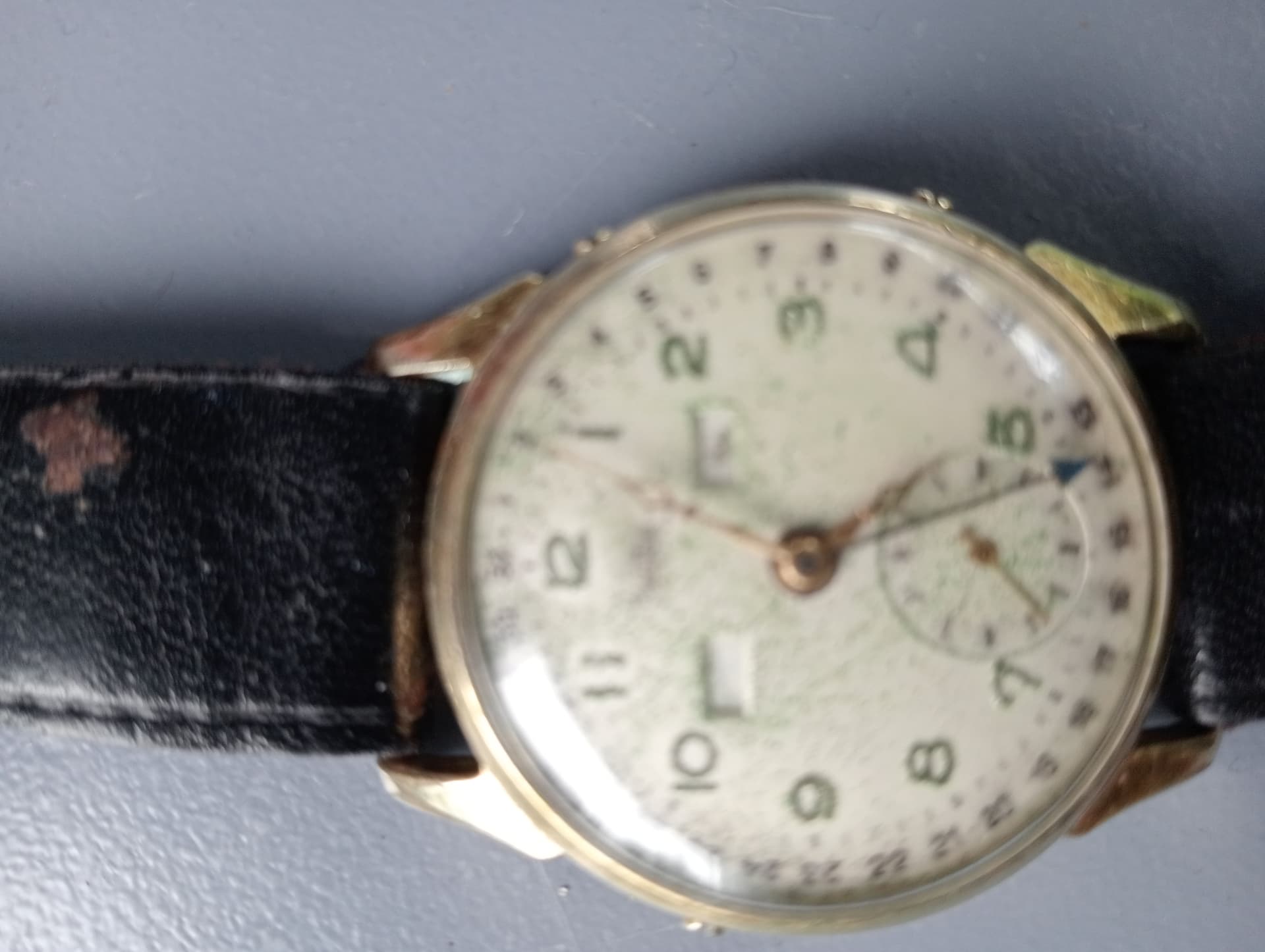

Ik heb hier een oude zentra ,welke van mijn opa is geweest.
Kan iemand mij wat meer vertellen over dit horloge.
Ik zou graag willen dat het horloge het weer doet.
De stift en kroon missen.
Weet iemand hoe ik aan de juiste stift kan komen?

Hoi Remco2,
1 ding is zeker, je opa had smaak. Dit lijkt me een triple calender. Behalve de datum geeft het ook de dag en de maand aan (naast ook nog de tijd).
Een stift is misschien even zoeken, maar een kroon is niet zo’n punt. Daarnaast heeft het liefde en een servicebeurt nodig. Misschien ook nog wel onderdelen die we nu niet zien die kapot of versleten zijn.
Je mag me een PB sturen, ik wil er wel naar kijken.
Overweeg een beurt, maar dit kost een paar centen. En een nieuw bandje…

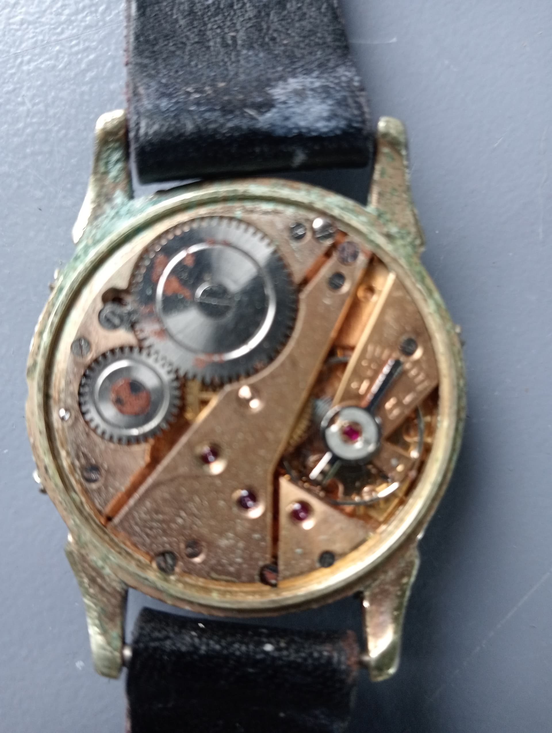

Ik heb even de tijd genomen met de oude zentra,het is nu bij een horlogemaker.
Het uurwerk was roestig ,maar het loopt weer voortreffelijk.
De schade wat betreft uurwerk:
Een nieuwe stift nodig en kroon
Een tandwiel is een pinnetje af.
Wie heeft advies?
Wie kan het randwiel repareren?
Heeft iemand misschien een tandwiel?
Het betreft een zentra horloge met triple date.
AS1130 uurwerk.
Tandwiel met pin is voor het triple date gedeelte.
Kan die de stift er niet opnieuw in maken? Met een pons of solderen?
Nee,hijzelf niet.
Ik zoek iemand die het kan of een tandwiel heeft.
