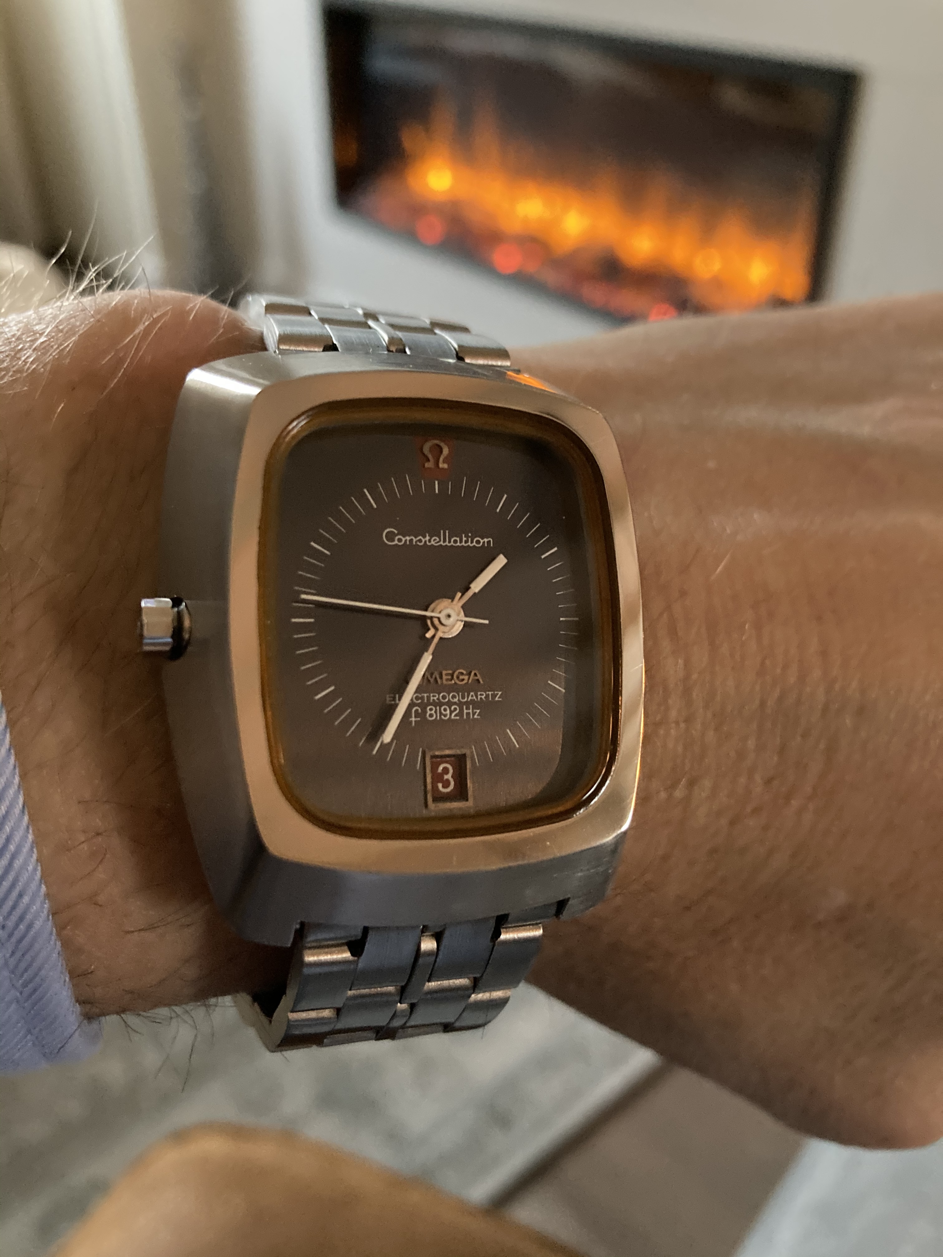

Weer eens even de oude Master om de pols geprobeerd.
Helaas ook de polswarmte houdt hem niet aan de praat, trucje wat me bij andere oude quartz tikkers wel eens lukt :relieved:
Mooie! Deze uurwerken hebben teflon lagers, zijn in principe zelfsmerend. Als je daar horloge olie op doet gaan de lagers stuk. Als ie nog wel werkt, dwz secondewijzer wiebelt wat, probeert te lopen dan moet schoonmaken voldoende zijn om het uurwerk weer goed te laten lopen.
Dank je Martijn - vind hem 'n zelf prachtig brok seventies maar - net als enkele andere van mijn batterijvretertjes - ook een pain in the Pulse. :yum:
Zit zo’n dun plastic wieltje ( soort balansje?) in dat soms aardig zijn rondjes draait, en dan weer verzaakt. Tikje tegen de kast of stift/kroon in & uit (zit best losjes vind ik) en het loopt weer, soms maanden aaneen als ik hem tenminste niet aanraak…En reparateurs schieten al in de verdediging als ik hem op tafel leg…quartz haters van huis uit :yum:

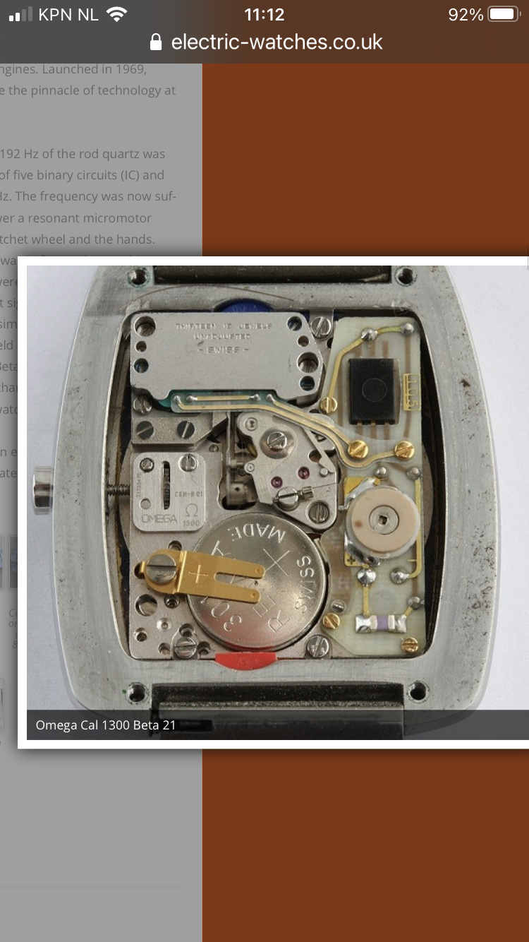

Zal vast wel te maken zijn, dit uurwerk is het eerste uurwerk (Girard Perregaux cal. 35x) waar men begon met b.v. het 32768hz kwarts kristal, opbouw circuit, stappenmotor. Álle hedendaagste kwarts achtigen hebben dit uurwerk als “voorouder”. (afgezien van misschien het Rolex kwarts uurwerk dat een andere manier heeft van voortbeweging, en misschien dat nieuwe Seiko uurwerk)
http://www.crazywatches.pl/jaeger-le-coultre-gp352-master-quartz-1972
http://www.crazywatches.pl/girard-perregaux-352-quartz-1972
Mooi om te lezen dat het blijkbaar een van mijn oudste Quartzen moet zijn :hugs: Een goed stuk info, bedankt weer Martijn :+1:
Graag gedaan, jaar en weeknummer staan op de grote chip, b.v. 7234 is week 34 van 1972.

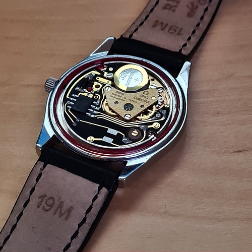

Niet heel oud maar wel mijn oudste quartz
