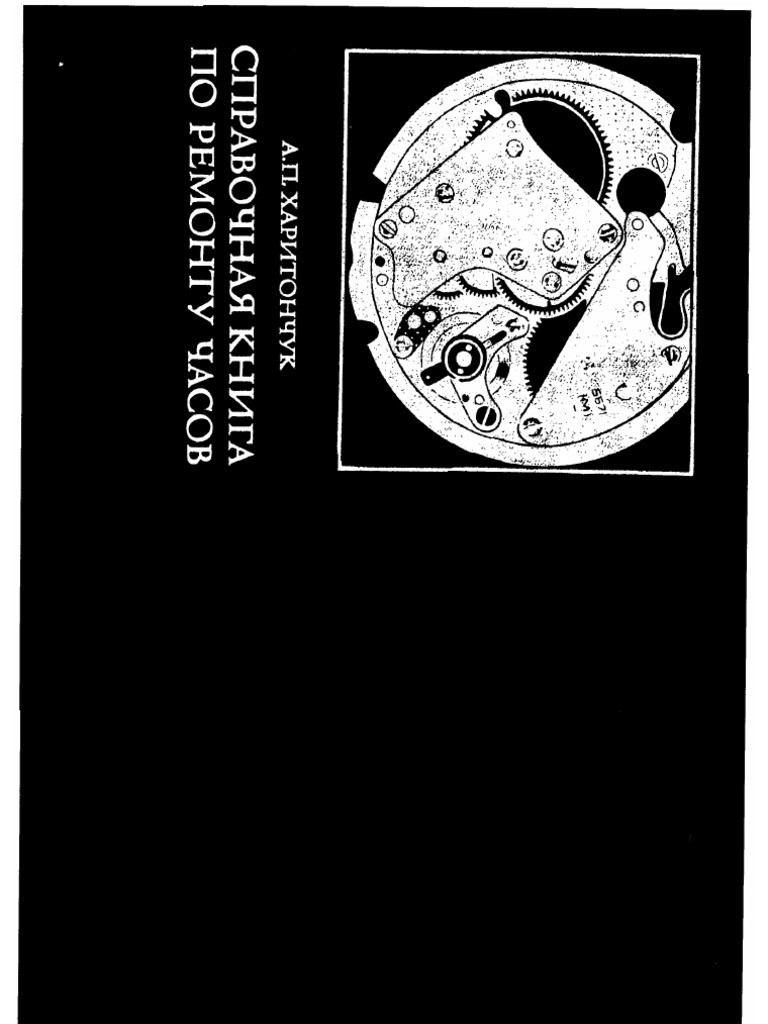

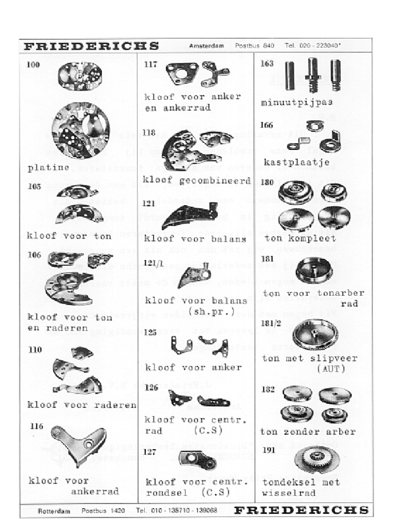

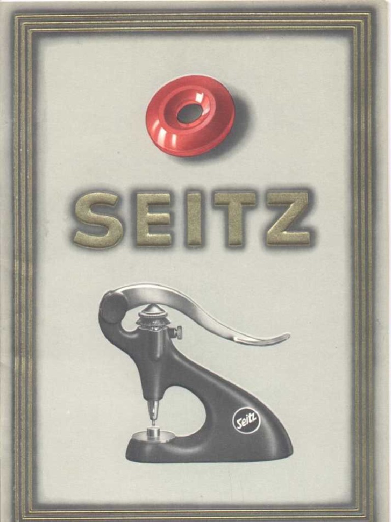

Ouwe manuals en boeken te downloaden
Misschien handig of leuk leesvoer: een aantal (heel) oude manuals en boeken die gratis te downloaden zijn:
Bulova_Accutron_218_Reparatiemanual
http://www.archive.org/details/Accutron218ServiceManual
Bulova_Accutron_214_Reparatiemanual
http://www.archive.org/details/AccutronServiceManual214
Hamilton_Elektrische_Horloges_Reparatiemanual
http://www.archive.org/details/RepairingHamiltonElectricWatches
Abbot’s_Encyclopedie_voor_horlogemaker_en_goudsmid
http://www.scribd.com/doc/394675/Abbotts-American-watchmaker-and-jeweler-
A Complete Study in Theory and Practice of the Lever, Cylinder and Chronometer Escapements
A Rudimentary Treatise on Clocks, Watches and Bells by Grimthorpe
Oud Russisch boek over horlogemaken
Seitz jewel press manual
Friederichs dictionaire, Nederlandse benaming uurwerkonderdelen
Weet iemand anders er nog meer??
Groet,
Paul
Prima Tip Paul !! :~ Bedankt !
MVG,
Chris.
ik hoop dat dit een heeeeele lange thread wordt met o.a. alle Seiko repairmanuals!!
ik heb deze Seiko manuals gevonden bij speedtimer:
6138A
http://images.speedtimer.org/6139%20en%206138%20seiko%20chronograph%20manual/6138A.pdf
6138B
http://images.speedtimer.org/6139%20en%206138%20seiko%20chronograph%20manual/6138B.pdf
6139A
http://images.speedtimer.org/6139%20en%206138%20seiko%20chronograph%20manual/6139A.pdf
6139B
http://images.speedtimer.org/6139%20en%206138%20seiko%20chronograph%20manual/6139B.pdf
6309A
http://images.speedtimer.org/6139%20en%206138%20seiko%20chronograph%20manual/6309A.pdf
Dank Paul, voor de Accutron 214-manual. Geweldig.
Hier kan je nog wel wat vinden voor Seiko (zowel quartz als mechanisch):
http://www.cousinsuk.com/document/category/205.aspx
En op deze pagina ook voor andere merken overigens:
http://www.cousinsuk.com/document/category/4.aspx
MVG,
Chris.
En hier kan je (voor Seiko) gewoon sorteren op nummer…, it’s all there…:smiley:
http://www.seikodigitalwatches.com/seikomanual7.htm
Met Vriendelijke Groeten,
Chris.
WOW!!! alle manuals!!!
yeehaa!!
Dankjulliewel, jongens! (tu) Mijn horloge-favorietenlijst is weer een stukkie langer! :slight_smile:
Kijk ook even op de volgende site. Ook zeker de moeite waard!!!
http://www.accutron214.com/SiteMap.htm
Groet Joop.
Op google books staat ook wel wat, geen manuals over het algemeen, maar dit is toch niet verkeerd om gratis te mogen lezen…
http://books.google.nl/books?id=tSHjYg17_HkC&printsec=frontcover&source=gbs_summary_r&cad=0#PPA8,M1
Voor de Omega liefhebbers onder ons:
http://www.hautehorlogerie.org/IMG/pdf/OMEGAMANIA_small.pdf
– moved topic –
kijk ook hier eens :
http://oldswisswatches.com/images/spares/PDF's/
bestwel veel, niet?
