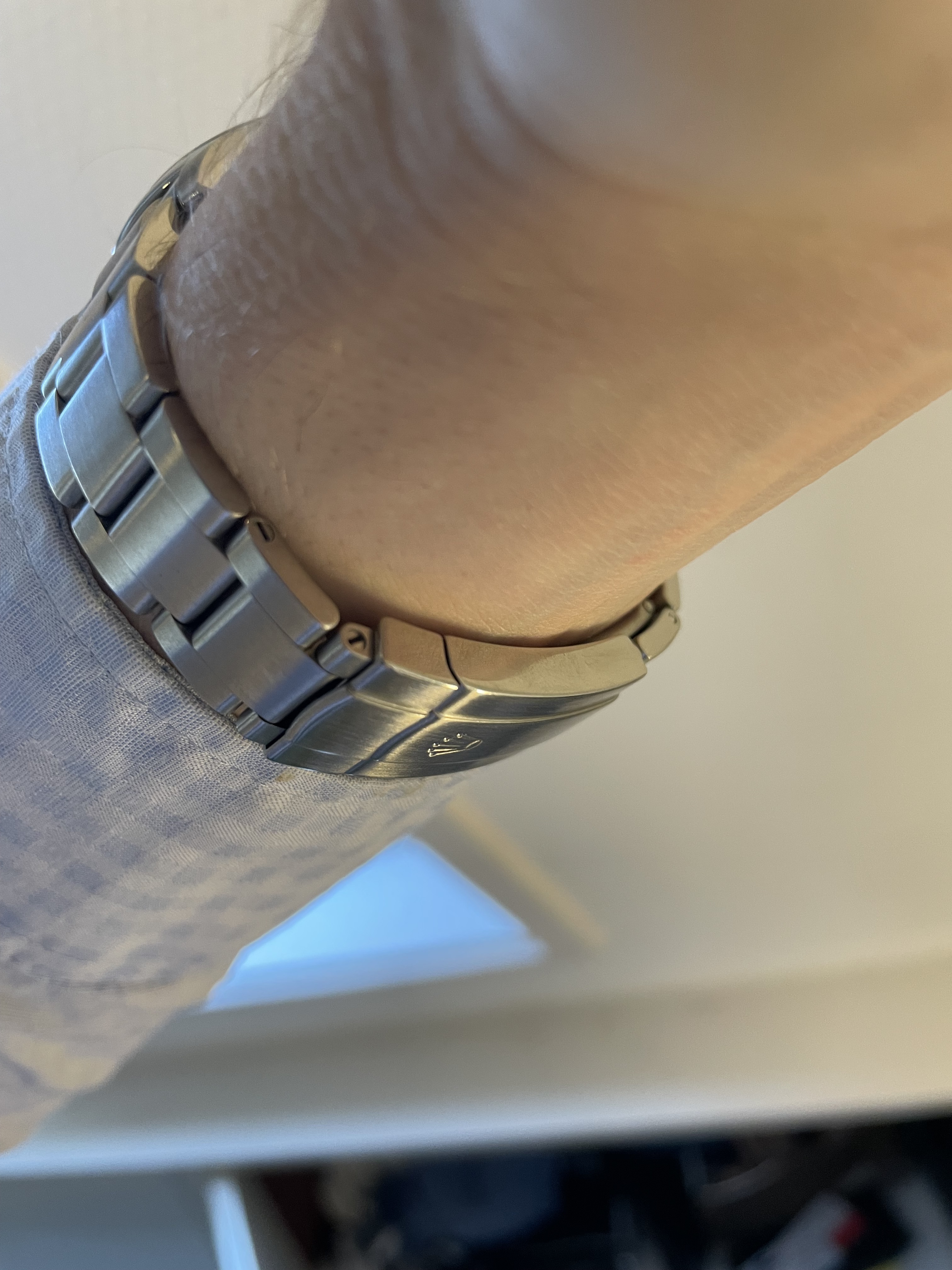

Korte vraag: Mijn Oysterclasp hangt op half zeven en rammelt daardoor ook nog de hele dag ( zie fotos ).
2 vragen:
Hoort dat zo? Kan het me bijna niet voorstellen.
Kan ik dit zelf fixen of moet ik m even langsbrengen bij een gekwalificeerde horlogemaker?

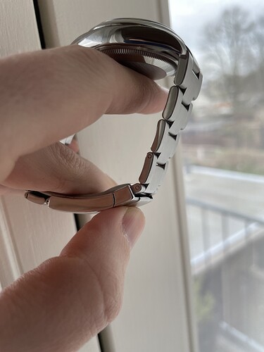

Hoe hij er bij hangt:

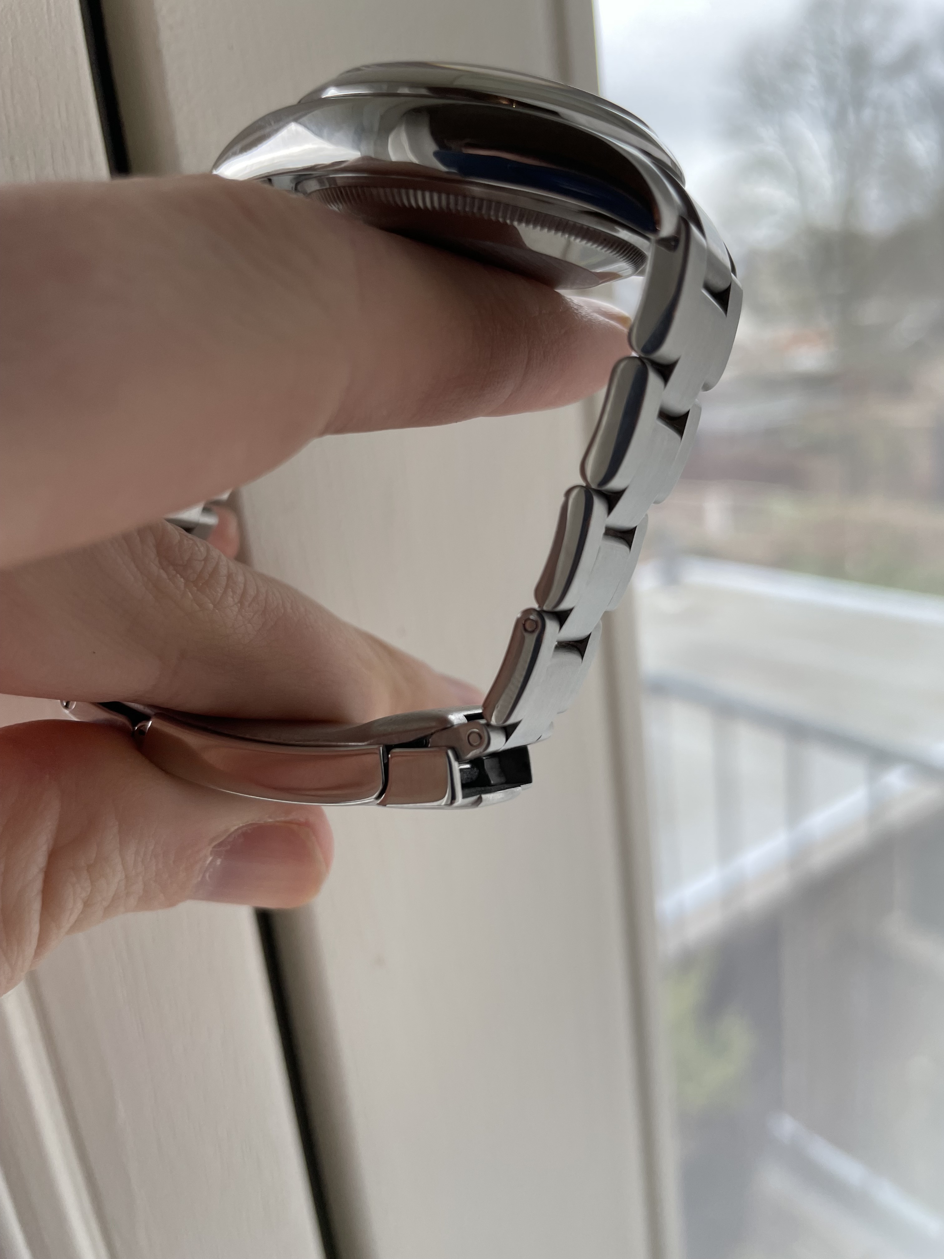

Hoe ik graag zou willen dat hij blijft zitten.

Nee, dat hoort niet! Maar is als 't goed is een simpele fix en zou iedere horlogemaker moeten kunnen doen.

Heb je de sluiting al een keer goed schoongemaakt, zit er niet iets tussen? Dit hoort zeker niet zo namelijk

We denken dat het aan het veertje in de sluiting ligt. Ik breng het eind deze week even naar de hersteller.

Zelfde sluiting lijkt het. Misschien wordt het veertje ook gewoon een beetje lam naar verloop van tijd.
Het voelt in ieder geval niet als een veilige kwaliteitssluiting op dit moment
Begin alvast met een oude tandenborstel een keertje onder lauw water de zaak daar eens goed schoon te schrobben ( huidvet, haartjes, stofjes, pluisjes etc etc) daarna goed drogen met pluisvrij doekje, nadrogen met föhn , dat alles kan al wonderen doen

Zojuist even bij Belle Heure geweest.
1x pinnetje verwisseld en de sluiting weer rechtgebogen zodat hij weer mooi sluit.
Sluiting zit er weer mooi strak aan en hij sluit beter en strakker dan hij ooit in mijn bezit heeft gedaan.
