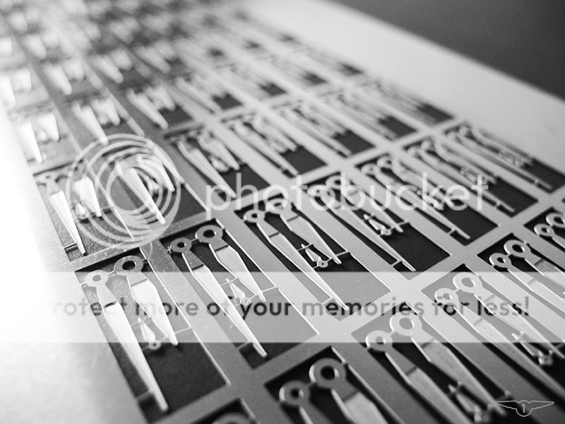

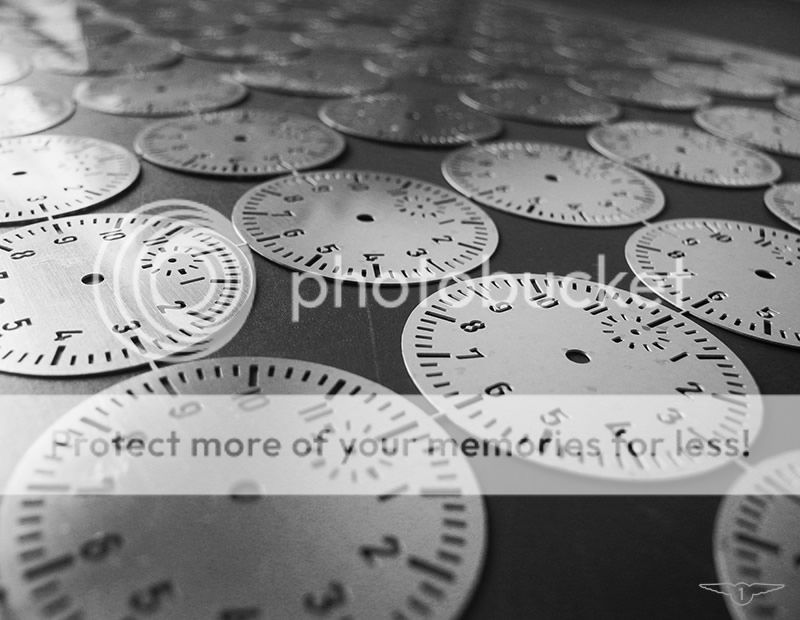

Wijzerplaten en wijzers
De eerste door leveranciers gemaakte onderdelen
zijn binnen! Het Nederlandse etsbedrijf van onze
keuze heeft woensdag namelijk alle onder- en
bovenwijzerplaten en wijzer-sets geleverd.
Natuurlijk moeten ze nog worden gespoten en
voorzien worden van de Swiss Super-LumiNova©. Wat
is jullie eerste reactie?

Zo die post is eruit :)-D
Ja ja, onze eerste reactie vragen jullie…
Zouden jullie dat nou wel doen, dat is toch vragen om problemen?
Of gaan jullie er inmiddels van uit dat we weer enthousiast gaan reageren op het vele goede werk dat jullie verzetten?
En rekenen jullie vanzelfsprekend op die almaar stijgende waardering voor de achtergronden van “onze” klokkies?
Om nog maar te zwijgen over het feit dat we straks allemaal ( in theorie) volleerd horlogefabrikant zijn (en jullie in praktijk).
Nou …
De duim gaat weer omhoog hoor, wat zeg ik alletwee de duimen, wees niet bang. Fantastisch!
En over die wijzerplaten en dat andere priegelwerk! Moooooiiiiii !!!
Hè, het is gelukkig al weer bijna volgende week vrijdag :wink:

prachtige update weer, heel benieuwd naar foto’s van de prototypen, krijgen we die volgende week te zien?
Hoi BobT, dank! Ja: de Flight Update van volgende week vrijdag zal een aantal foto’s van de prototypes tonen. Wij zijn net zo benieuwd als jullie!
Te gek hoor! Erg benieuwd naar de update na de vergadering!!
Ziet er goed uit heren! Krijg spijt dat ik niet één heb besteld :slight_smile:
indrukwekkend setje wijzerplaten / wijzers!!

We gaan enkel voor top kwaliteit. Helaas konden we deze beelden niet bij aanvang laten zien zoals je zult begrijpen :wink:
ga je de zwarte kleur van de plaat bepalen met het
saffierglas er voor?
dit maakt misschien nog wat verschil?
Ha Arno,
Thanks!
We hebben proefglaasjes dus gaan dit zeker bekijken. Het gaat met name om de matheid en de intensiteit van de zwarte verf. We zoeken Jet Black met ultra matte uitstraling :stuck_out_tongue:

Wederom een TOP update heren, COMPLIMENTEN en de tijd tikt gestaag door…hopelijk krijgen we een korte winter en is het snel 29 maart X(
Thx! En mooie foto’s ook. Echt gaaf om al die wijzerplaten zo naast elkaar te zien.
