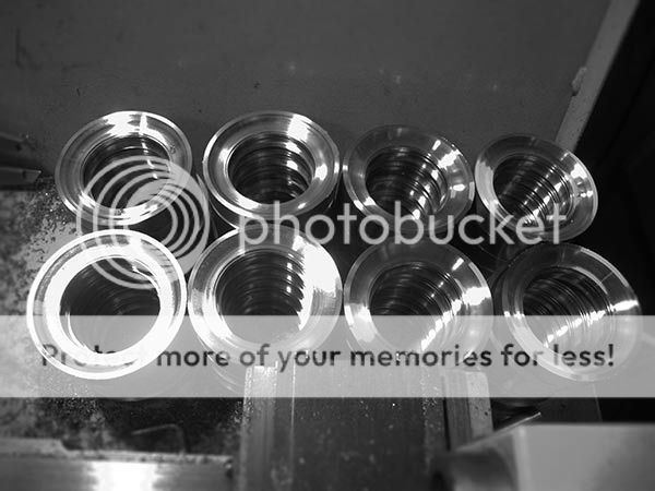

Momenteel steken teamleden Rob, Remie en Jan de handen uit de mouwen om de 52 tool-rolls, straps en cases te fabriceren.
Jan heeft de 52 cases voorgedraaid en pakt nu de afwerking aan. Zodra we hier foto’s van hebben, zullen we die aan jullie laten zien.

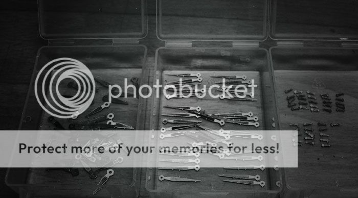

Wijzer-sets
Hij heeft alle wijzer-sets voorbewerkt en zal ze één dezer dagen ontvetten met thinner, gronden en voorzien van de mooie matzwarte verf. Zodra hij hiermee klaar is, stuurt hij ze samen met de onderste wijzerplaten naar onze Zwitserse partij om ze daar van de juiste lume te laten voorzien.

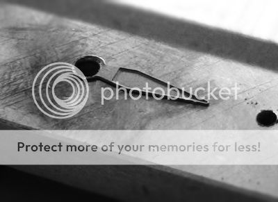

Urenwijzer na het dieptrekken in het stempeltje, dit stempel geleidt de dieptreknippel en houdt de wijzer vlak tijdens het dieptrekken.

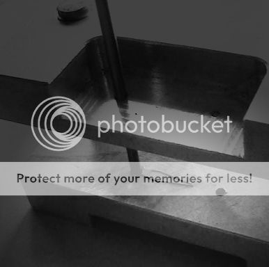

Nippel in de geleiding en in de wijzernaaf. Principe: het gat in de wijzer is te klein, door de nippel erdoor te drukken, wordt een randje materiaal rondom het gat omgevouwen zodat je een rond kraagje krijgt…

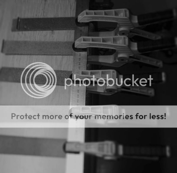

De kleinste onderdelen moet middels klemmetjes op hun plaats blijven.
