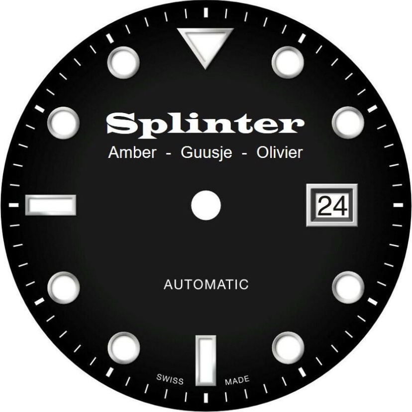

Dus maar eens met de buurvrouw in gesprek. Wat zou er op moeten komen. Samen tot een ontwerpje gekomen.

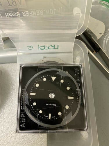

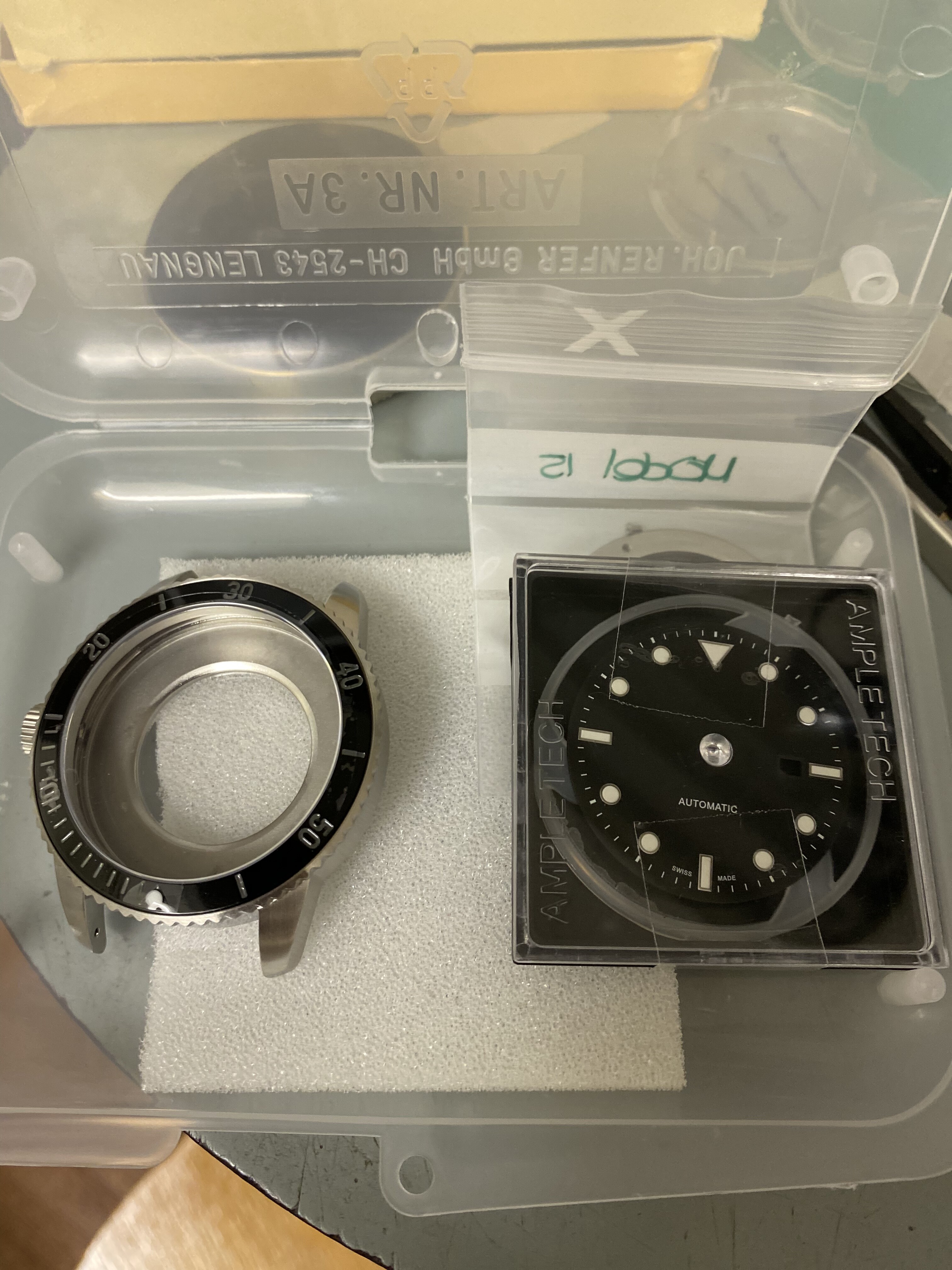

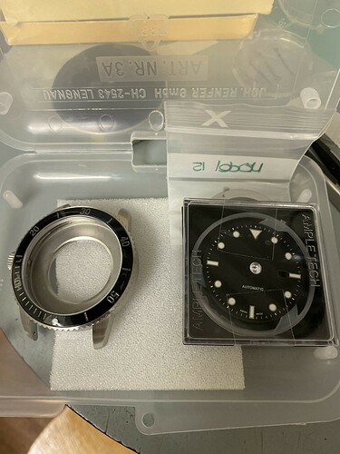

Online een horloge kitje gekocht op de Bay.
Ik heb een pad printer in huis. Maar eigenlijk niet veel gebruikt. Tot nu maakte ik wijzerplaten vooral met lasergraveren. Wordt toch wel eens tijd. Ontwerpje opgestuurd en een cliché laten maken. Een cliché is een printplaat. Er zit een flinterdunne ets op de plaat. Daar laat je inkt inlopen. Die neem je vervolgens met een soort siliconen tiet op. Daarna breng je het over op de wijzerplaat.

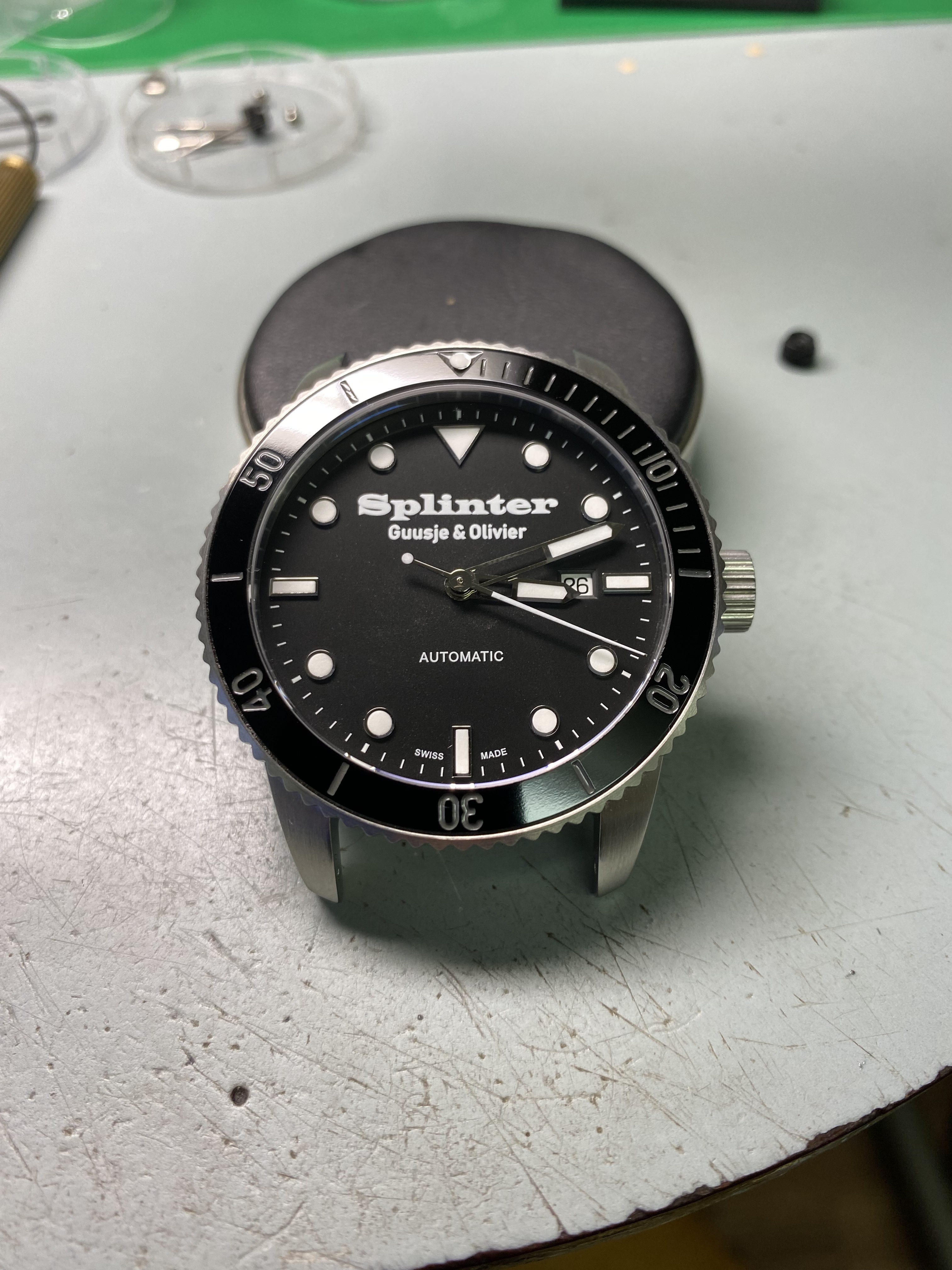

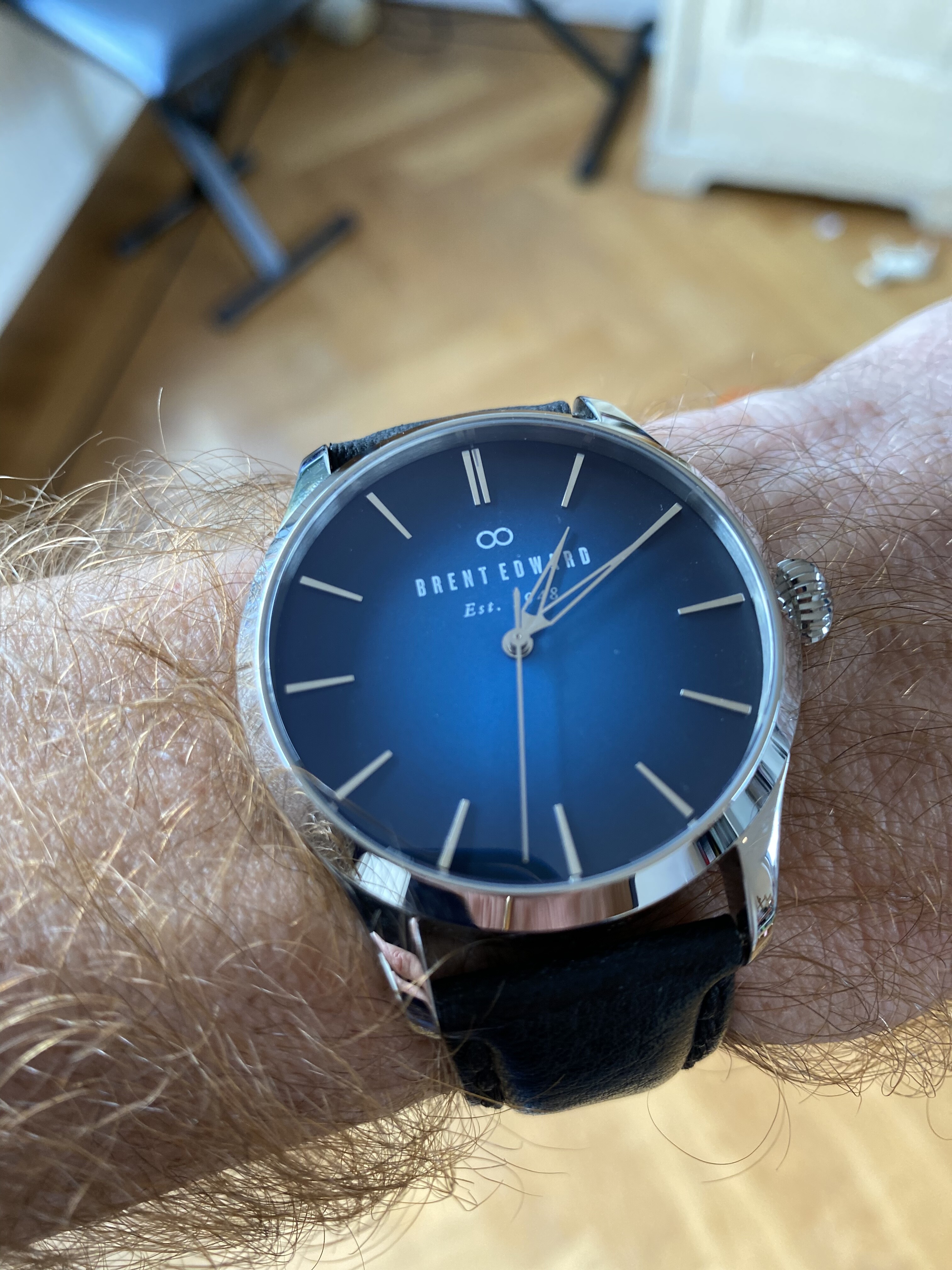

Gisteren heb ik het opnieuw geprobeerd. Veel getest op het toch al verknalde wijzerplaatje. Nu krijg ik het eindelijke strak. Zelfs onder de microscoop nagel strak. Vanochtend het horloge in elkaar gezet. Zie hier het resultaat (beter foto’s volgen)
Nu nog een mooie 22mm rubberen band kopen. Iemand suggesties?
Best leuk geworden, al zeg ik het zelf :thinking:. 10 december ga ik het horloge Kado doen. Spannend!

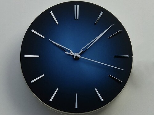

Kon het niet laten. Tussendoor nog een print voor mezelf gemaakt… is met een enkele print gang. Duidelijk minder mooi. Maar al een stijgende lijn. Daarnaast vind ik het logo te groot. Misschien nog een keer opnieuw doen… :thinking::joy:
