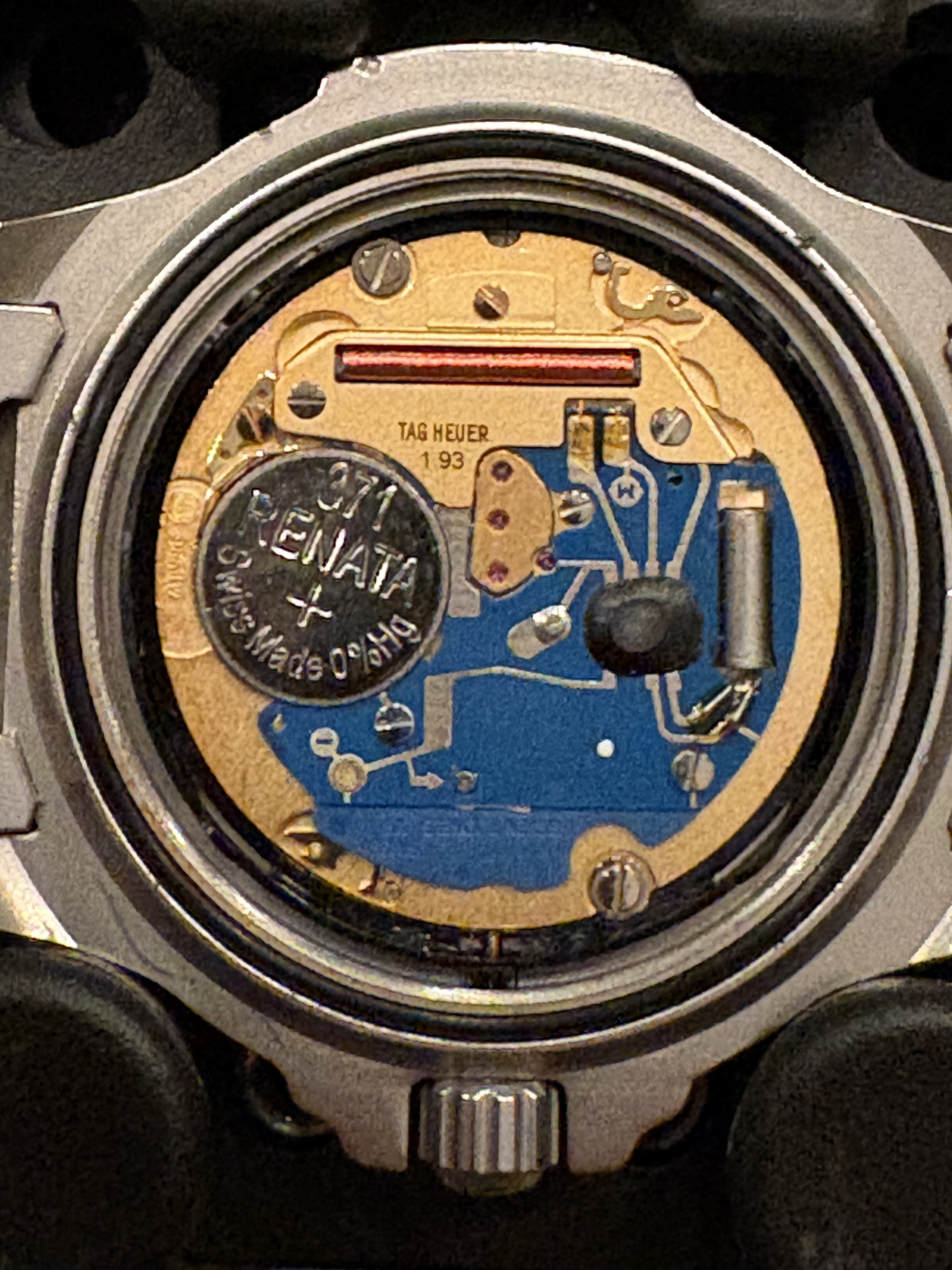

Vraag. Ik draag een TAG Heuer 4000 (38mm). Referentie: 999.806A. Ik heb recent mijn batterij zelf vervangen (Renata 371). De pakking heb ik eveneens voorzien van nieuwe silicone en ik zwem er niet mee dus dat is dan geen probleem. Loopt als een zonnetje.
Ik vroeg mij alleen af, weet iemand welke maat en dikte de pakking heeft in dit horloge? Ik zelf meet 30mm diameter maar de dikte is voor mij (zonder tools) slechts een gok.
Iemand hier ervaring / kennis over?
Wellicht handig mocht ik in de toekomst een nieuwe pakking bestellen.
Oh ja, ik doe het niet bij een horlogemaker omdat ik het a. vaak onzinnig duur vindt, b. Ik het zelf leuk vind om te doen en C. Ik er toch niet mee zwem.
Alvast dank.
De bodempakking is meestal niet lek maar die van de kroon of het glas.
Koop de volgende keer een goede batterij, dus geen Renata maar een Japanse.
Je komt dan wel niet in het water maar een Renata lekt vaak voordat hij leeg is!
Renata 371 prima ervaringen mee. Daarnaast verwissel ik elk jaar de batterij en dat al jaren zonder problemen. Gaat prima. Welke Japanse batterij doel jij op?
Mocht er toch condens ontstaan onder het glas kan ik er altijd nog mee naar een horlogemaker.
Maxell en Seiko zijn erg goed.
Een bodempakking rekt soms iets op bij vaker openen en sluiten maar is zelden een punt van lekkage.
Bij oprekken van de bodempakking kan deze tussen de schroefdraad belanden of uit de groef komen => dan is hij wel lek
