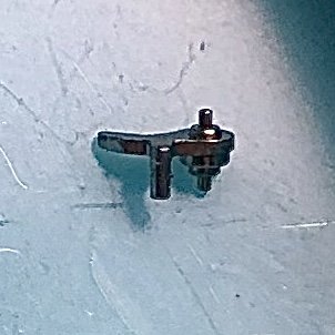

The story continues. Heb op de baai het ontbrekende palletje kunnen bemachtigen. Zonder dit palletje ontlaadt de veer zijn energie namelijk via de rotor :joy:.
Zojuist het palletje (crick) gemonteerd maar in mijn enthousiasme de balansveer gemolesteerd :sweat_smile:. Het een gefixed en het andere … work in progress.
Zo blijf je bezig. Wordt weer vervolgd dussss …
