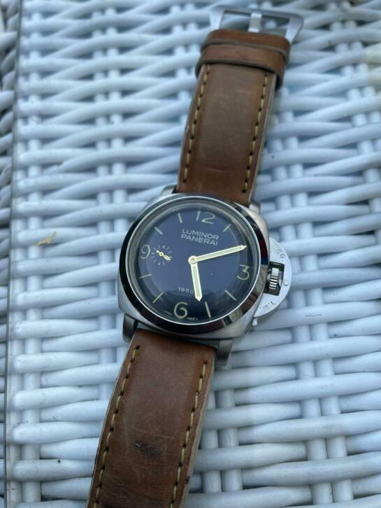

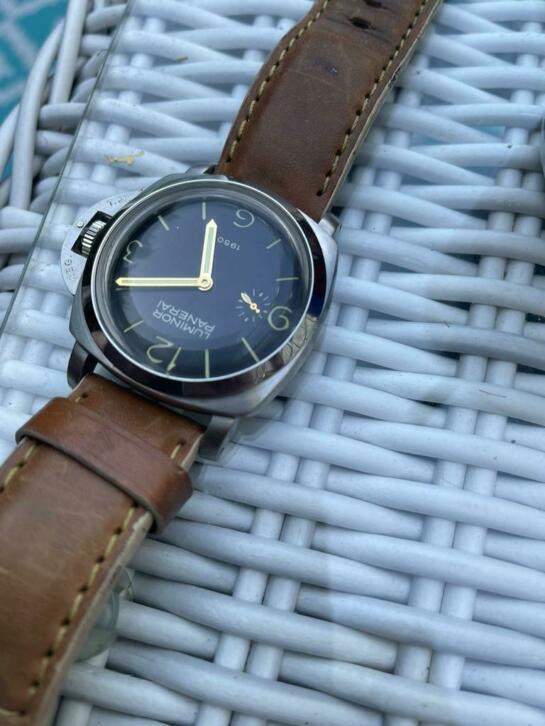

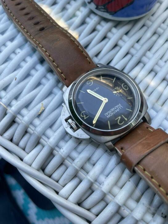

Hallo,
Dit horloge wordt mij aangeboden.
Ik vind panerai wel interessant maar heb geen idee waar ik op moet letten.
Is er iemand die mij uitsluitsel kan geven of dit om een horloge gaat wat “Panerai” geld waard is of dat het hier om een “Wanarai” gaat.
Ligt ook aan de prijs, onder de 1000.- is t zeker nep
Dit is een pam 127 aka Fiddy.
Zo van de foto’s te zien lijkt hij wel ok.

Box en papieren erbij?
Als je de verkoper niet kent; papieren erbij en raad bij een kenner vragen.

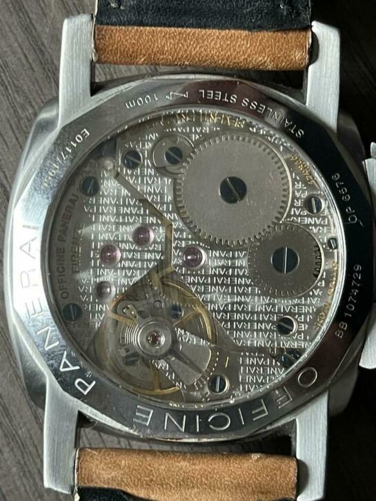

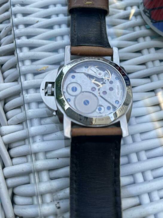

Gaat toch om een bedrag van €10.000+!?!?afbeelding

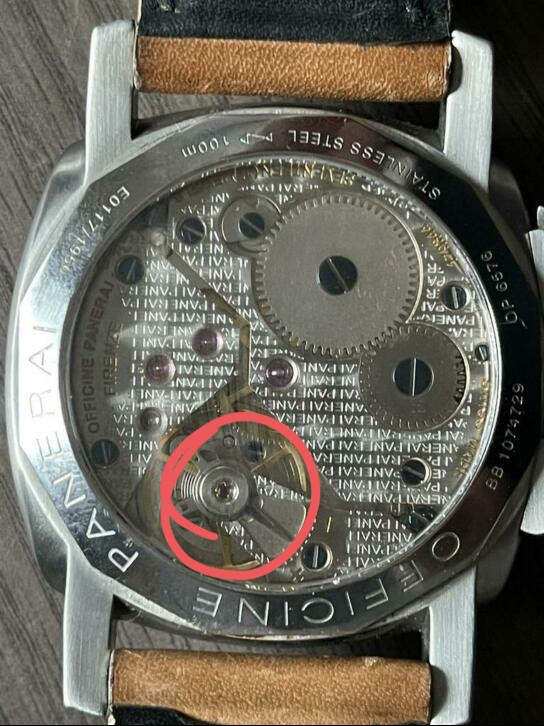

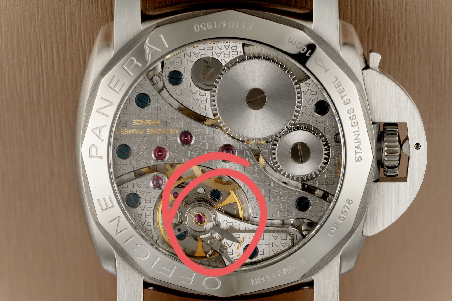

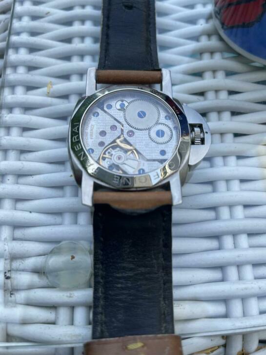

Dit is helaas een hele slechte replica.

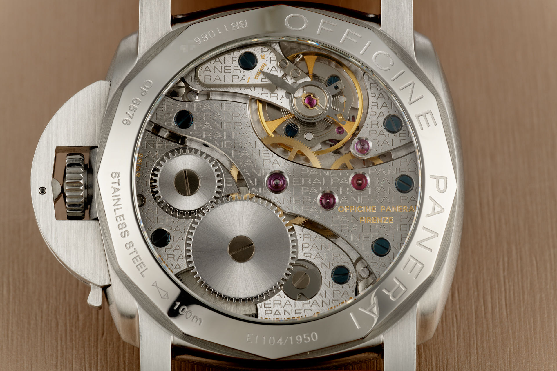

Hier het uurwerk van een originele:
Zoals je kunt zien, heel anders.

Ze doen hun best, maar de fijnafstelling en andere schokbescherming (Incabloc vs Kif?) geven het weg
Het hele uurwerk ziet er anders uit…
Bij deze echte is alles afgerond… waar bij mijn foto’s veel hoeken zijn

Dit is ook een dead giveaway:
F52C0D5D-6E72-4C6A-A690-C4E9BAFF93CF
Precies dat. O.a. geen “swanneck” regulator
