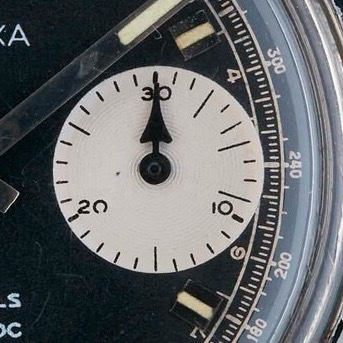

Het ging overigens om dit wijzertje:
http://www.ebay.fr/itm/Yema-valjoux-92-aiguille-/201242801913?hash=item2edb0176f9:g:V~gAAOSwD0lUjw0V
wat heb je nodig? een minutentelwijzertje? Kleur / lengte? moet je eigenlijk gewoon standaard even aangeven, je hebt altijd kans dat een mede-forummer iets heeft liggen, of iets weet te vinden; je ken het niet weten…
Zijn de setjes bij Uhren Römer misschien iets, kosten maar 12,50 euro per complete set…
Dank je, ik ben op zoek naar dit wijzertje:
