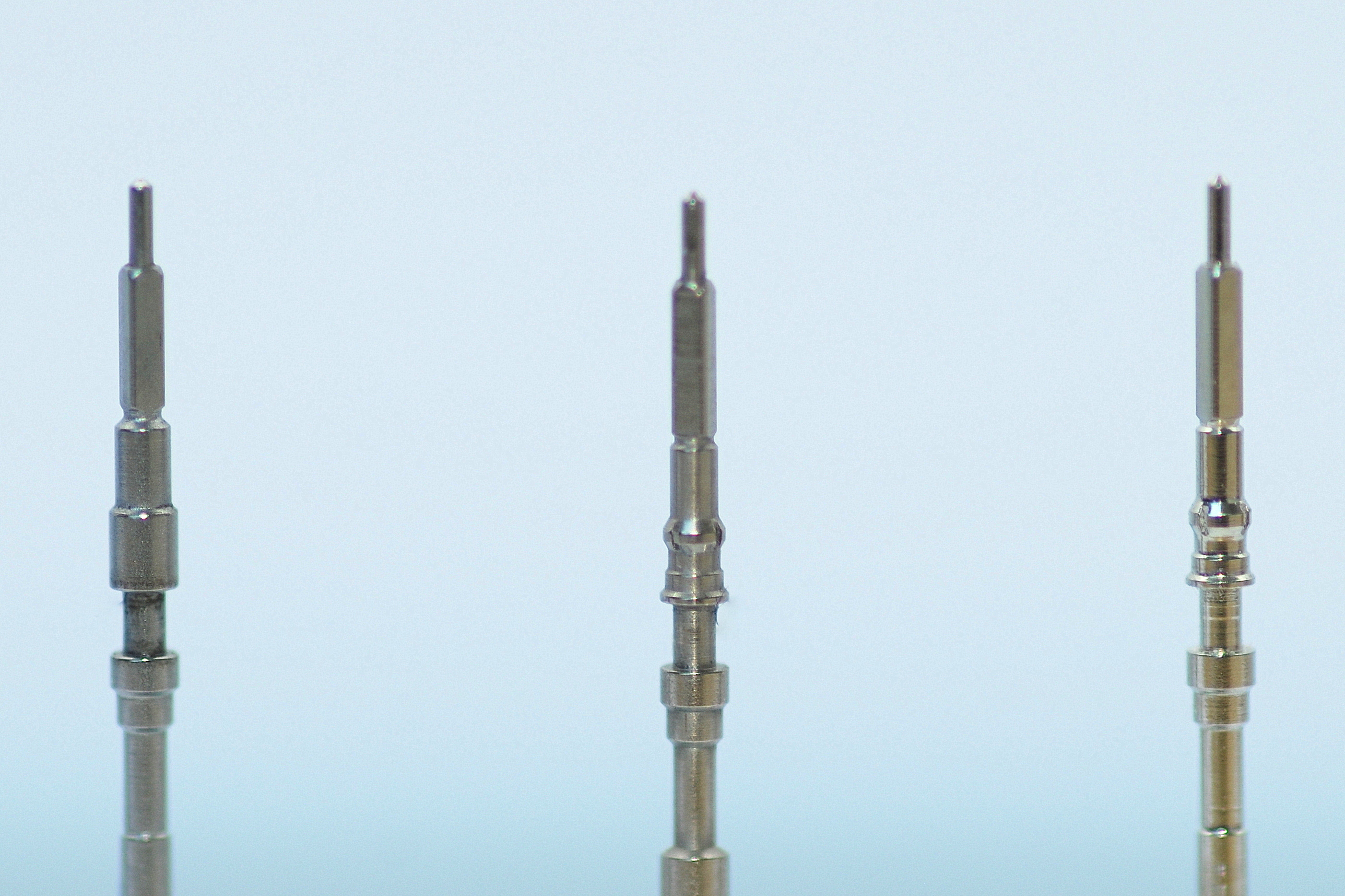

Vergeet trouwens niet dat je ook de kroon moet overzetten op nieuwe, eh, winding stem (NL term?) Het is maar de vraag of je hem van de oude los krijgt, dus misschien heb je ook een nieuwe kroon nodig.
Het past fysiek wel, ik denk dat je er geen kroon en stem voor kan.
Als je in een SKX007/009 een 4r3x of een 6r15 wil zetten hoef je alleen maar een SARB059 kroon te kopen. Of een aftermarket, waarbij je de kroon en stem los kan draaien van elkaar. Ik zie ze nu even niet staan op ebay, maar die komen wel regelmatig langs.

Je kunt de oude kroon gebruiken. Alleen de 6r15 heeft een andere nodig.

Het kan alleen wel lastig zijn hem van de stem te krijgen, hij zit meestal muurvast (of Loctite-vast). Warmte schijnt te werken, maar dan verpest je waarschijnlijk wel je rubber ringetje op de kroon.
Nee, gewoon complete originele kroon + stem van een 7s26 uurwerk. Is ook niet van elkaar te verwijderen. In dit geval dus van de 013
Serieus? Ik had altijd gehoord dat de 4R3x een andere stem heeft dan de 7S26.
O.a. hier: "You will need a new NH35 stem (the 7S26 stem will not work with NH35 movement)."
Of hier: “likewise a new 4R36 crown/stem will have to be used”.
Of hier: “Yes, but the original stem is not compatible”
Waarschijnlijk heb je gelijk, Edwin en haal ik het door elkaar dat de 4r en 6r dezelfde stem delen.

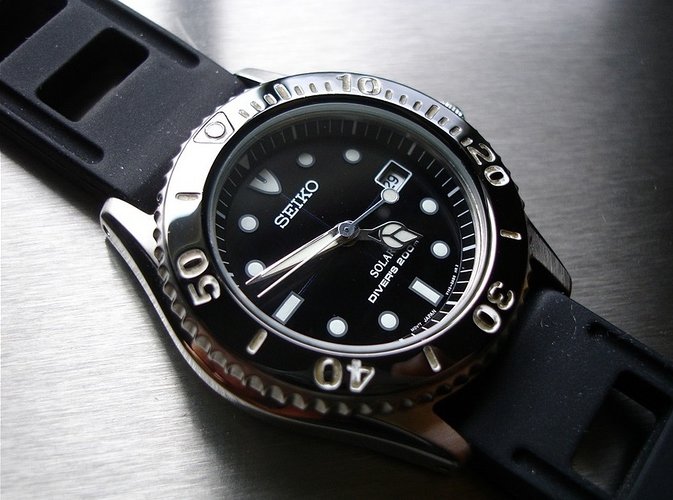

Solar er in lukt niet denk ik. Maar er bestond wel een 38mm solar duiker waar je naar kunt zoeken:
SNE011
Ik zie geen foto’s op staal. En je moet er lang naar speuren.
Dat klinkt waarschijnlijker. Het verschil tussen de 7S en de 4R zit hem waarschijnlijk erin dat het uittrekken bij de 4R ook de secondewijzer stil moet zetten en bij de 7S niet.
