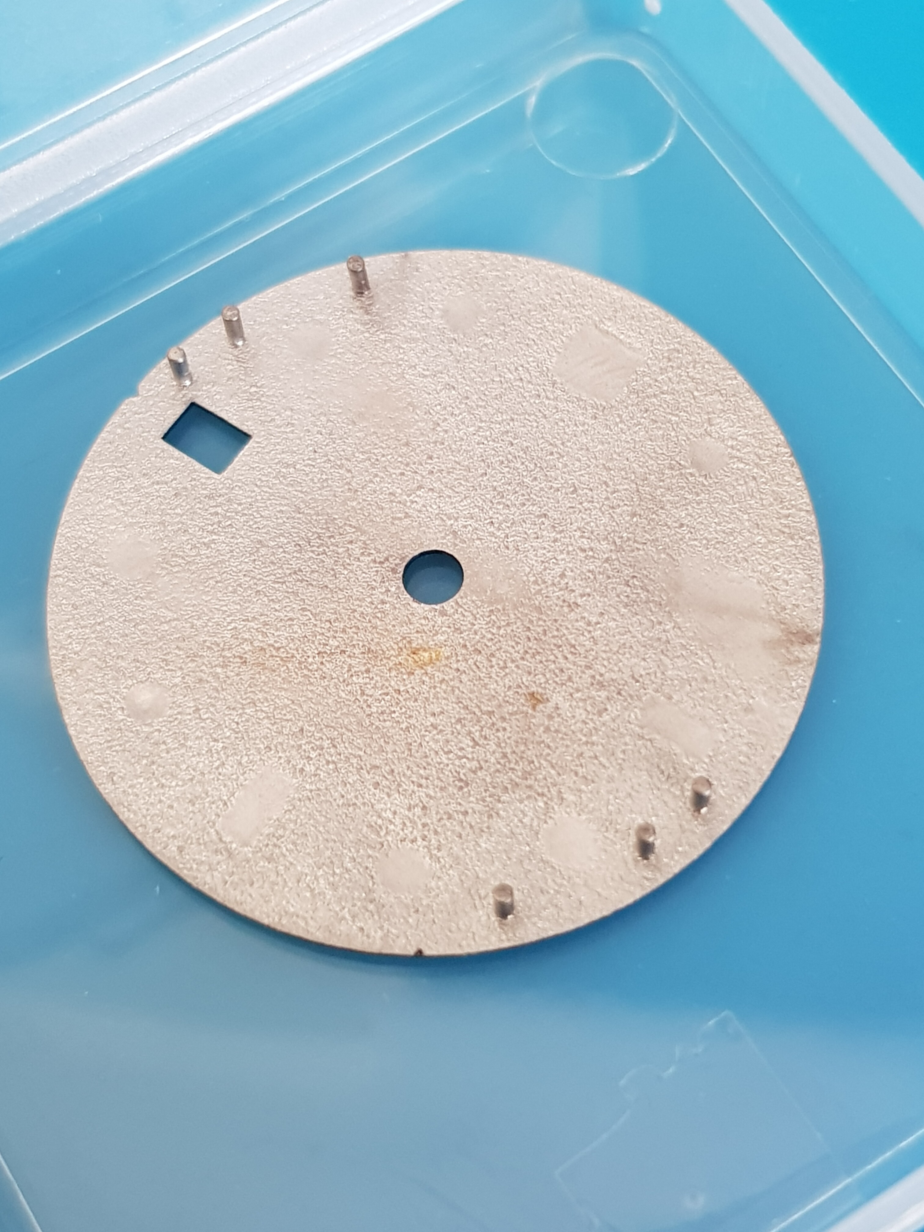

Het ligt aan de positie van de kroon. Indien je een OEM wijzerplaat zou gebruiken dat wijkt het datumvenster af.
En zoals ik zie voor het beoogde model dan zit de kroon net na de 4uurs marker.
Dus of een 6pins plaat gebruiken, en de juiste 4 eraf halen of dus met plakkertjes aan de gang.
Ah okay, ik zie t nu. Bij mn Seiko Monster zit de kroon voor de 4, en bij deze Steeldive Tuna na de 4.
Dit bedoel ik met een 6pins wijzerplaat.
