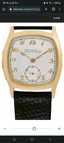

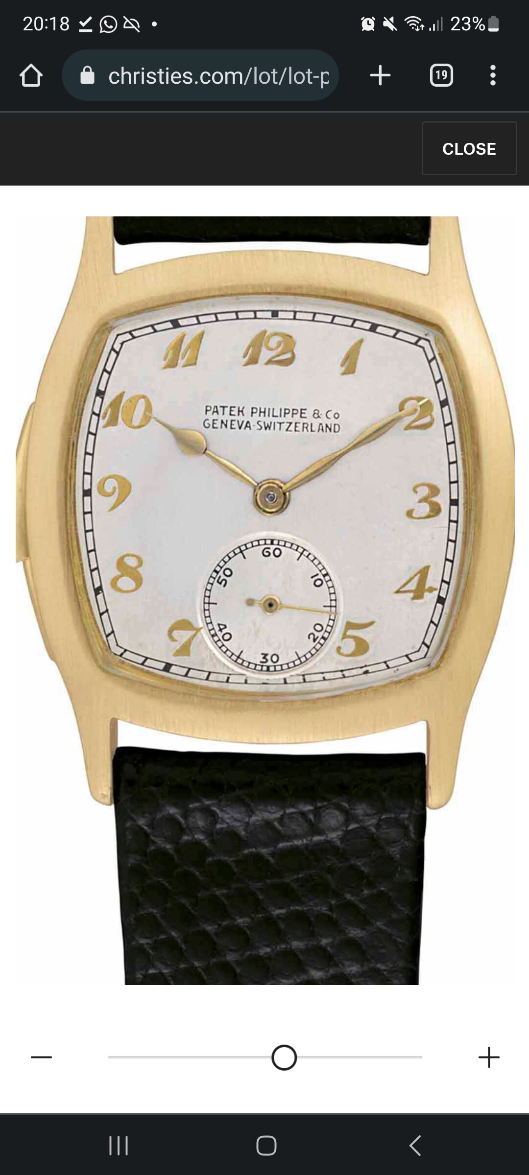

Dit zijn 2 30s pateks die bij Christies geveild zijn.
Zegt niets over de patek in de start topic, maar Patek nu is onvergelijkbaar met Patek toen… Je zou eigenlijk voor de zekerheid van Patek een certificaat of iets willen, en movement shots

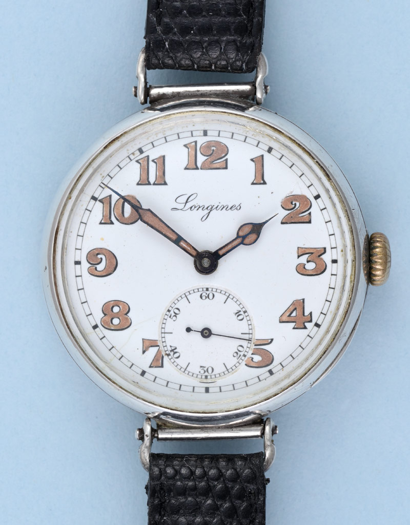

Radium longines

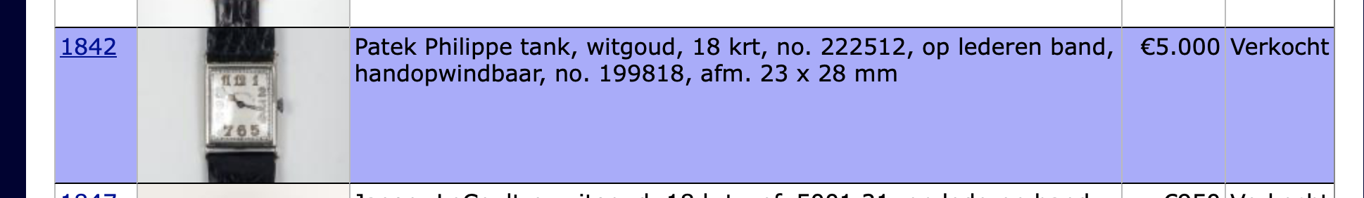

Net zoals deze; https://www.veilingmaastricht.nl/ViewAuction/Details/107014/
Toch?
Zelfde horloge denk ik.
Deze zijn idd veel strakker en netter dan het horloge van de eerste post. En bij de Longines kan je zien hoe het radium ouder wordt. Als er meer vocht bij komt dan kan het zelfs zwart worden.
