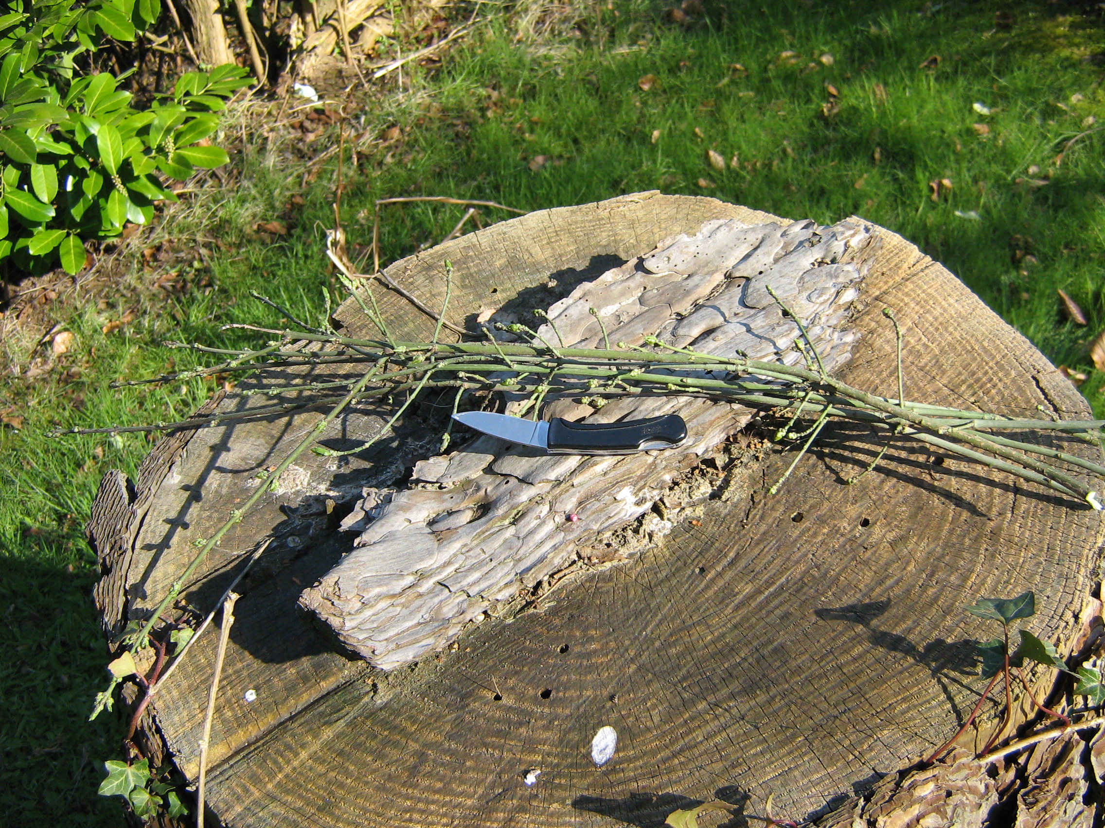

Mooi zon, tijd om een beetje in de tuin te werken, heeft mevrouw gezegd.
Dus…
Daarna laten drogen, en nu heb ik genoeg pegwood om verder horloge schoon te maken

Hoelang moet het drogen voordat je het veilig in uurwerken kunt gebruiken?

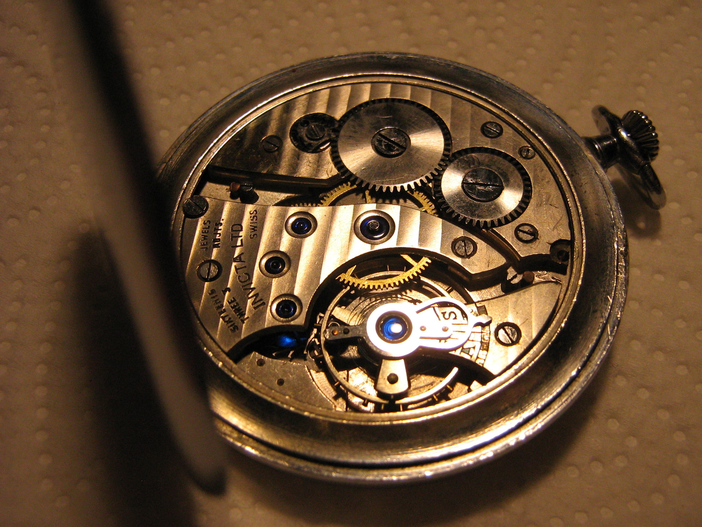

Een paar dagen ongeveer. Als het breekt in plaats van benden is het droog.
Maar het is beter dit te voorbereiden voordat men geen meer heeft, zo kan het langer drogen.
De NL nam weet ik niet, het is echte “pegwood” of “fusain” in F.
Men gebruikt die hout ook om te tekenen. In een metal kastje zonder lucht in vuur zetten om karbon hout ervan te maken en dan dit gebruiken om te tekenen.
In latijn is het een Euonymus europaeus

Nee, dat is Pithwood, “sureau”, latijn Sambucus, zijn hart is heel zacht om de vet af te nemen van de tapen bvb.
Zo een boompje heb ik ook, maar dat gebruik ik niet.
Nu gebruikt men rodico daarvoor.

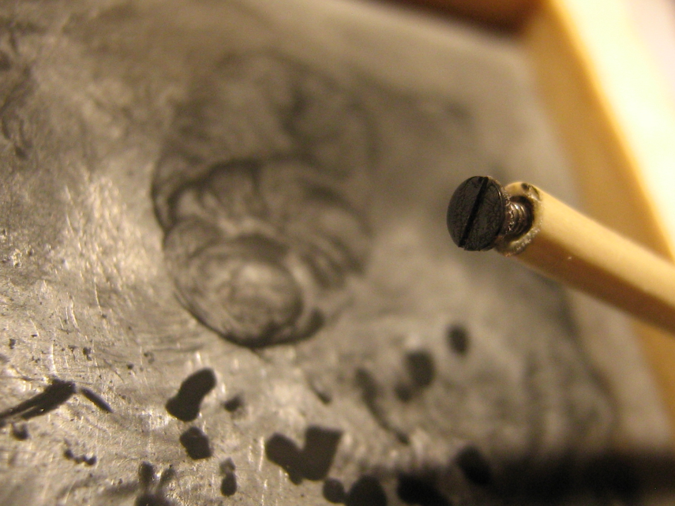

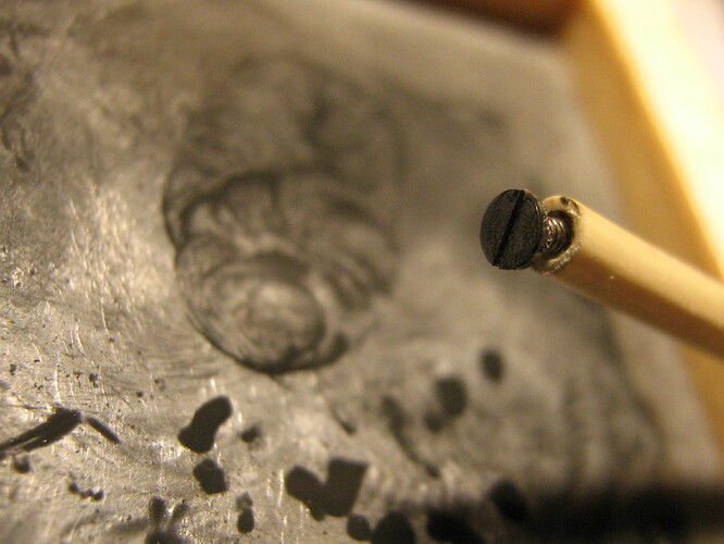

Pegwood is sterker maar krats de metal niet en maakt geen draadjes of stofjes als men ermee werkt. Het lijkt een beetje als plastiek als het gesneden is.
Hier om een schroef te houden.
