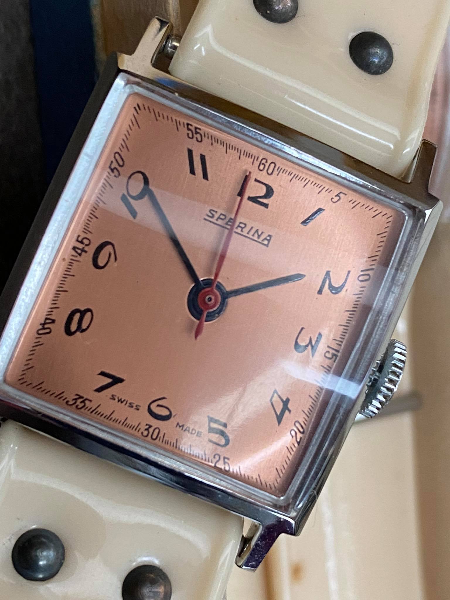

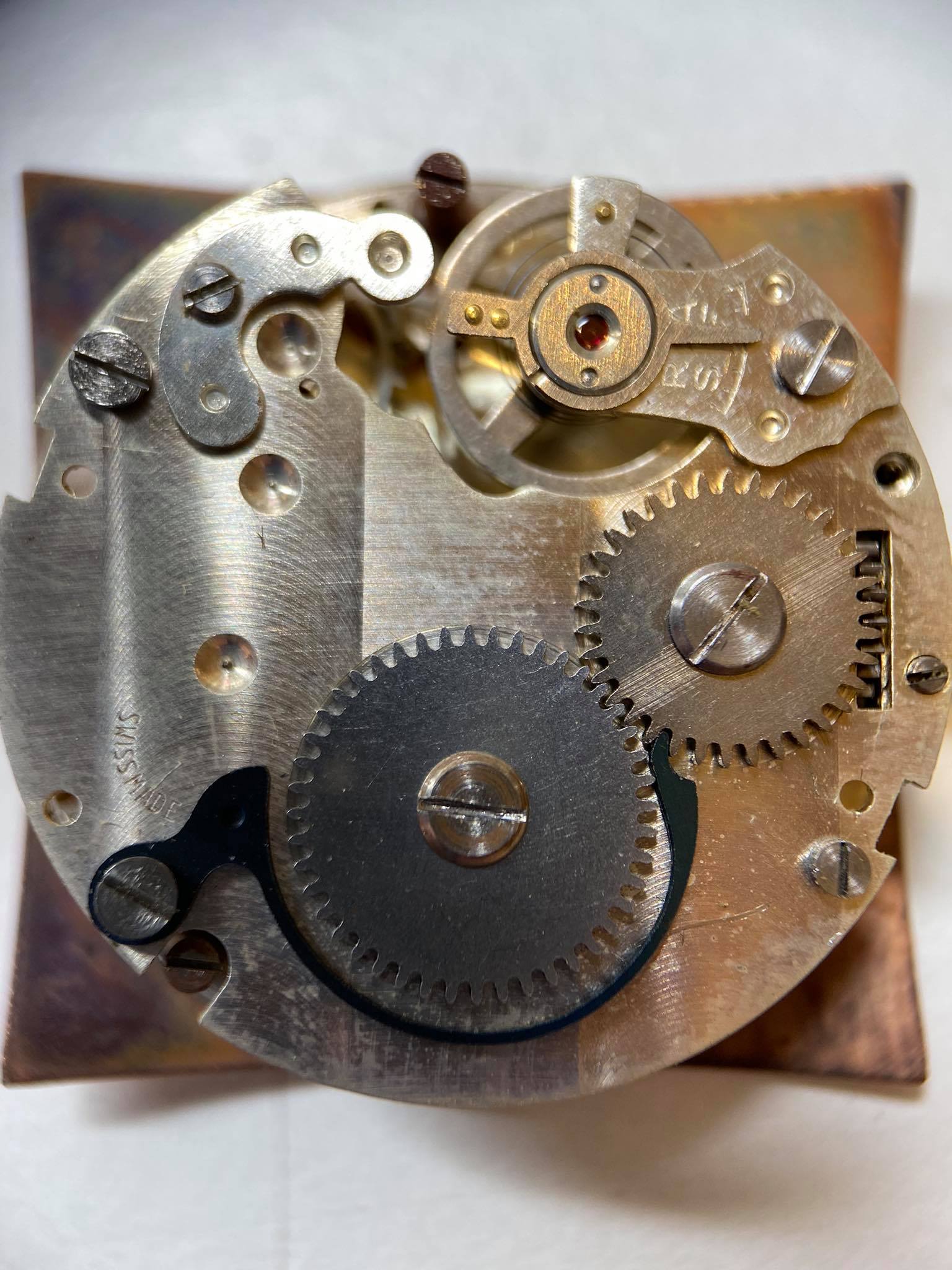

Hallo iedereen,
Ik ben tegen een speciale combo aangelopen.
Het gaat om een lotje Sperina horloges, met een penanker uurwerk en een plastic band.
Als je zo kijkt naar de wijzerplaat zou je zeggen jaren '40 - '50 maar ik denk dat deze wat nieuwer is door een soort plastic band die eromzit.
Al een paar leuke topics doorgespit hier over penankers maar ik zou ze graag wat beter kunnen dateren. Zijn dit die zogenaamde laatste generatie die gemaakt zijn net voor of aan het begin van de quartz crisis, of moeten we deze ouder inschatten?
Als iemand hierover nog iets meer kan vertellen, hoor ik het graag!
Lijkt sterk op deze Baumgartner; volgens Ranfft jaren 40:
http://www.ranfft.de/cgi-bin/bidfun-db.cgi?10&ranfft&&2uswk&Baumgartner_800
Lijkt er inderdaad heel goed op Wilko, alleen bestaat er volgens Ranfft geen 4 jewels versie van, maar ga eens verder zoeken of ik een exacte match vind. Heb jij er enig idee van wanneer de eerste plastic banden op horloges gezet werden? Jaren '40 lijkt me wat oud, ik meen persoonlijk dat dit soort plastic maar eind jaren '50 - begin jaren '60 een beetje op punt stond voor zo’n toepassingen naar wat ik er over gelezen heb…
De gegevens van Ranfft zijn ook niet altijd helemaal compleet, ik heb hier al een 5 jewel die er ook niet tussen staat bij Ranfft:
Sluit dus niet uit dat er ook een 4 jewel was. :sunglasses:
Ik moet zeggen dat ik de geschiedenis van kunststoffen ook niet helemaal paraat heb, hier een overzicht:
Mooie horloges. Qua bouw doen ze mij ook denken aan jaren 40-50.
In die tijd hadden ze dit soort grote platte opwindkroon en ook de bevestiging van de wijzerplaat doet erg oud aan.
Ik heb ook volledig gesteende penankers die niet bij Ranfft te vinden zijn.
Mij ook, maar met die plastic banden heb ik er mijn twijfels over…

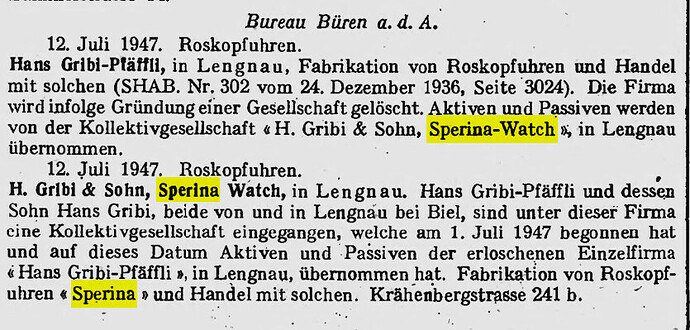

Hans Gribi en zijn zoon Hans zijn in 1947 met de fa. Sperina Watch begonnen
En dit is een advertentie uit 1946 voor plastic horlogebanden.
Het model past wel in de late 40er vroege 50er jaren vind ik.
Een plaatjes van het fabriekgebouw dat in 1956 gebouwd is.
Amai @Maurits bedankt voor deze waardevolle bijdrage! Dan gaan ze toch ouder zijn dan ik verwachtte…
Kinsbergen, dat was de man achter Pontiac zeker?
