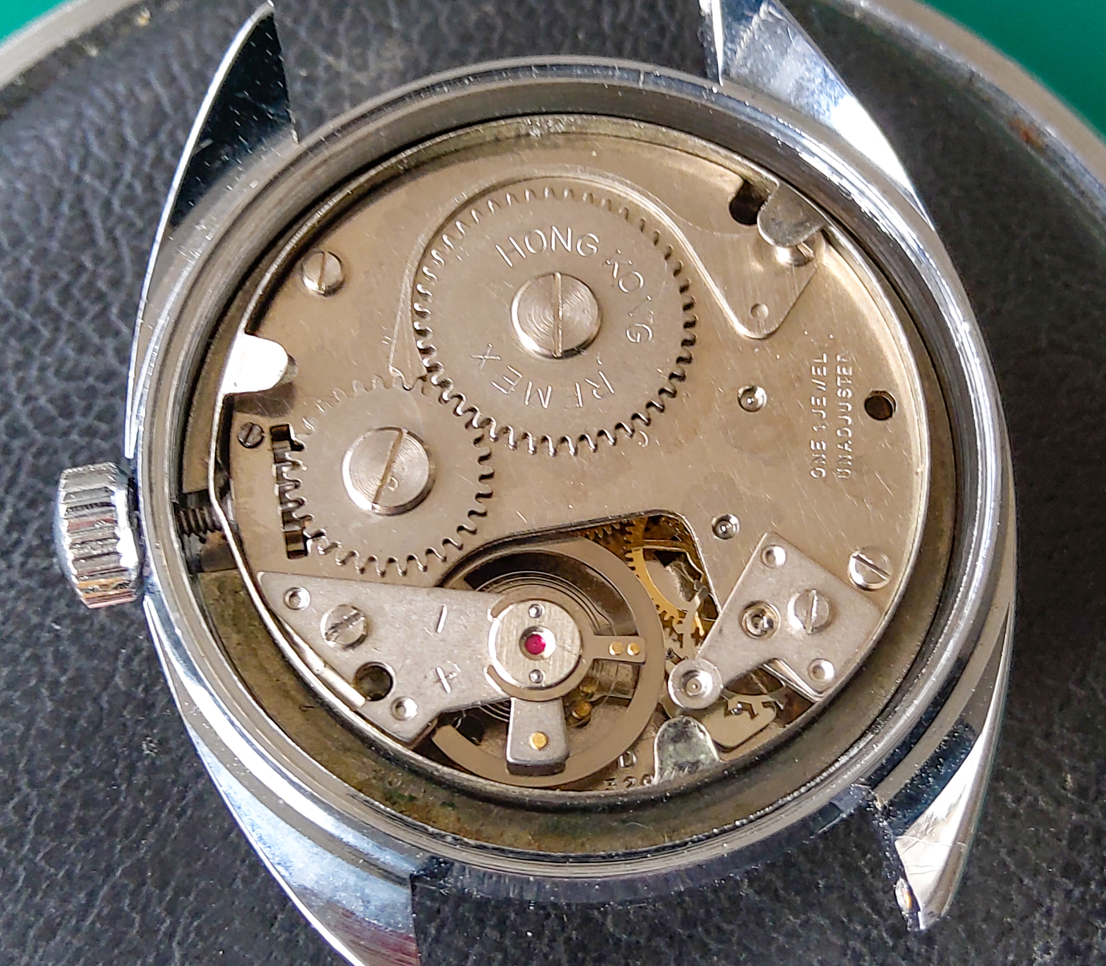

Ik ben gisteren ook weer met een aantal penankertjes bezig geweest. Daarbij was ook deze Wilman met een voor mij onbekend uurwerk.
De balans had veel te veel hoogtespeling en het horloge liep alleen als ie plat lag. Zodra je hem oppakte viel hij stil. Ik dacht eerst aan een afgebroken astap, maar dat was niet zo.
Omdat de balanskloof maar van dun materiaal is, heb ik ten lange laatste rigoureus de balanskloof gebogen en toen zat de balans wat te strak, maar dat kun je makkelijk weer beetje bij beetje terug buigen. Dat terugbuigen lukte dus erg goed en meteen liep het uurwerkje een stuk beter. Nu kon ik ook kijken of het nog stil viel bij draaien, maar hij bleef keurig doorlopen.

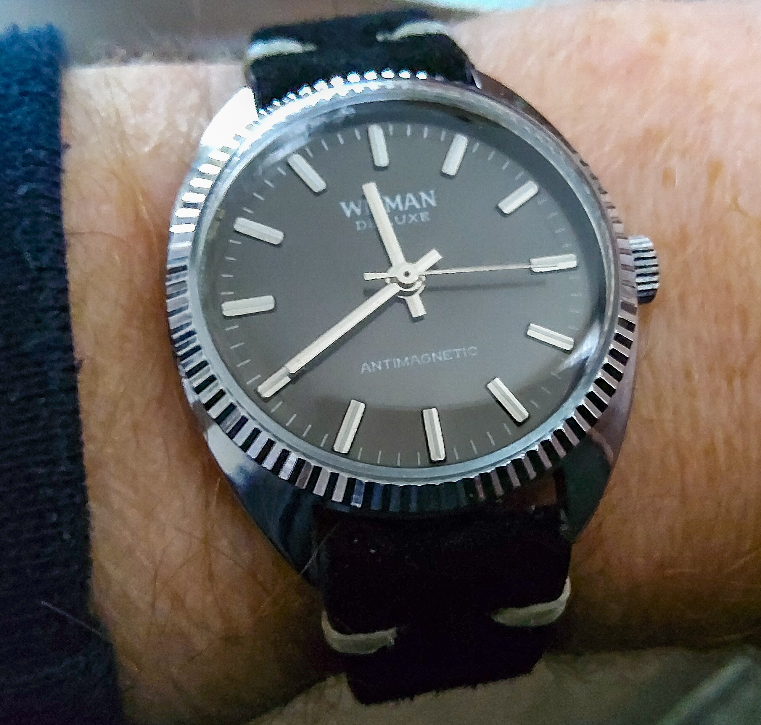

Ik heb het horloge verder afgebouwd en gisteren en vandaag draag ik het.
Het penankertje loopt prachtig op tijd.
Leuk horloge. Knap werk om 't ding weer aan de praat te krijgen.
Die Hong Kong horloges kom ik af en toe ook wel eens tegen en ze zijn nog meer van blik dan die dingen uit de voormalige DDR. En vaak geen enkele typeaanduiding te vinden.
Verbuigen van de balanskloof lijkt mij een paardenmiddel, maar hier werkte het, gelukkig!
Dank voor het delen, Scudo!
En dan zijn er nog mensen die menen dat een penankertje niet mooi kan lopen.
Hypnotiserend! Volgende keer het achtergrond orkest stil zetten, dan komt het mechanische tikje beter uit. :wink:

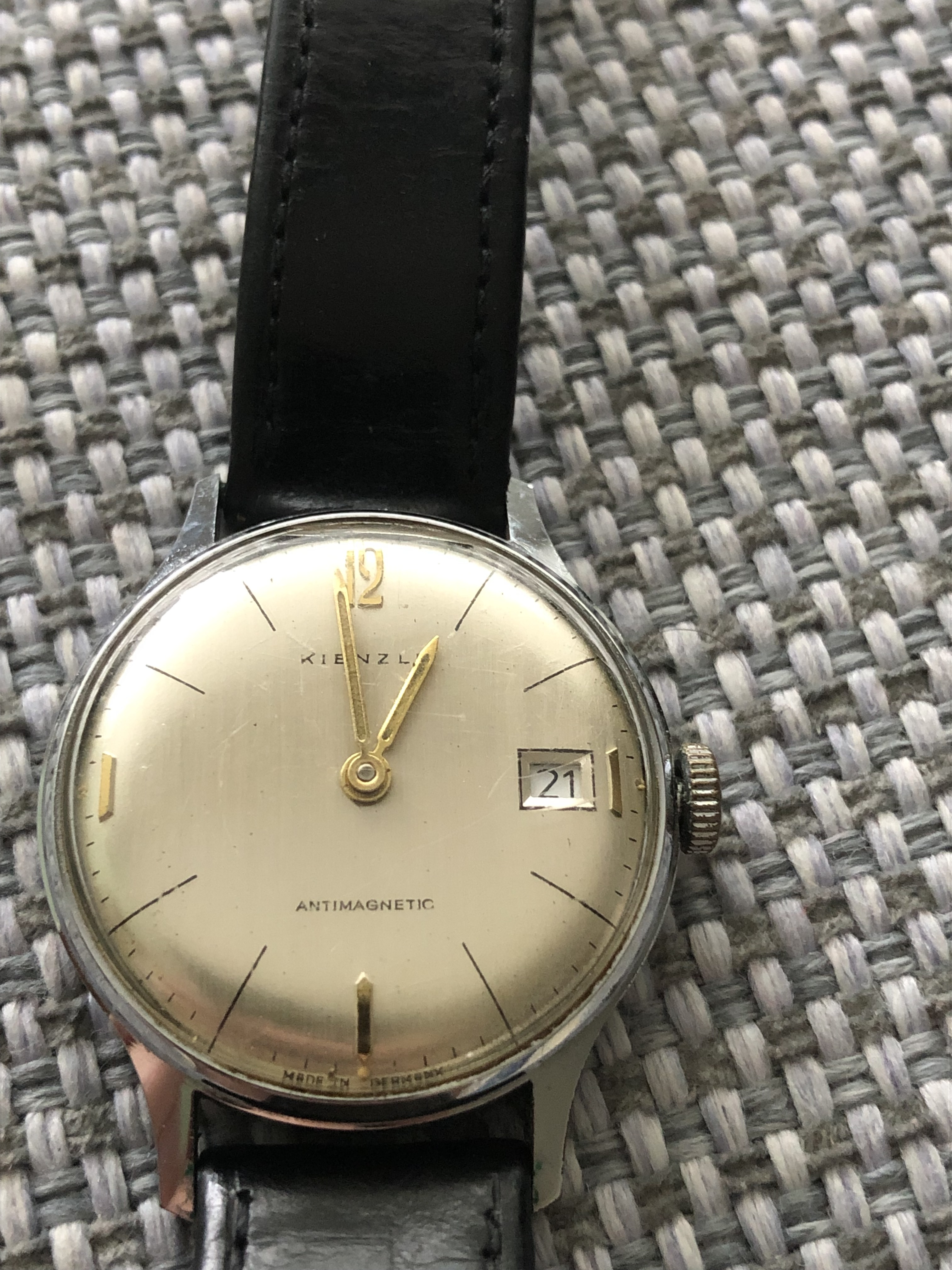

Zelf heb ik “maar” 2 penankertjes in de collectie , een Kienzle van mijn opa:

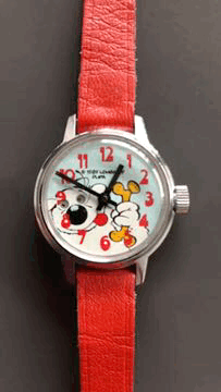

En mijn eigen kinderhorloge (een jaar of 30 geleden):
