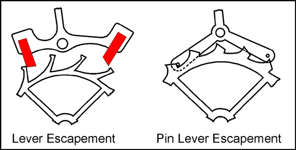

Er bestaan vele soorten escapements in de mechanische horloge- en klokken techniek, de twee meest voorkomende, die nog steeds worden gebruikt zijn: het penanker en het zwitsers (of gesteend) anker. De werking is bij beiden in principe hetzelfde, met dit verschil dat een gesteend anker duurder is om te maken, maar ook nauwkeuriger.
Er zijn, zoals gezegd, nog veel meer escapement systemen, de meesten daarvan zijn ofwel in onbruik geraakt ofwel worden ze slechts gebruikt om het gaande werk van grotere klokken, van wekker tot kerktorenklok aan te drijven. Bij zeer oude (zak)horloges vinden we nog vaak het Cylinder Escapement. Vrijwel alle moderne mechanische horloges zien we de gesteende Zwitserse ankergang. Daarnaast zien we bij moderne horloges ook nog bij Omega het Coaxiale Escapement, ontwikkeld door George Daniels in 1974 en rond 1999 bij Omega horloges toegepast.
Naast de veel gebruikte Zwitserse ankergang, dat een verbeterde versie is van de door Thomas Mudge in 1755 uitgevonden, zo genoemde ‘Engelse’ ankergang wordt tot het eind van de jaren ’60 van de vorige eeuw ook de zogenoemde penankergang toegepast. Het penanker systeem, in 1867 uitgevonden door Georges Frederic Roskopf, is in wezen een aangepaste versie van het systeem van Thomas Mudge. Aangepast en in zekere zin vereenvoudigd omdat er gebruik wordt gemaakt van stalen pennetjes om het ankerrad aan te duwen in plaats van de duurdere en veel slijtvastere (syntetische) robijnen edelsteentjes (de ‘juwels’).

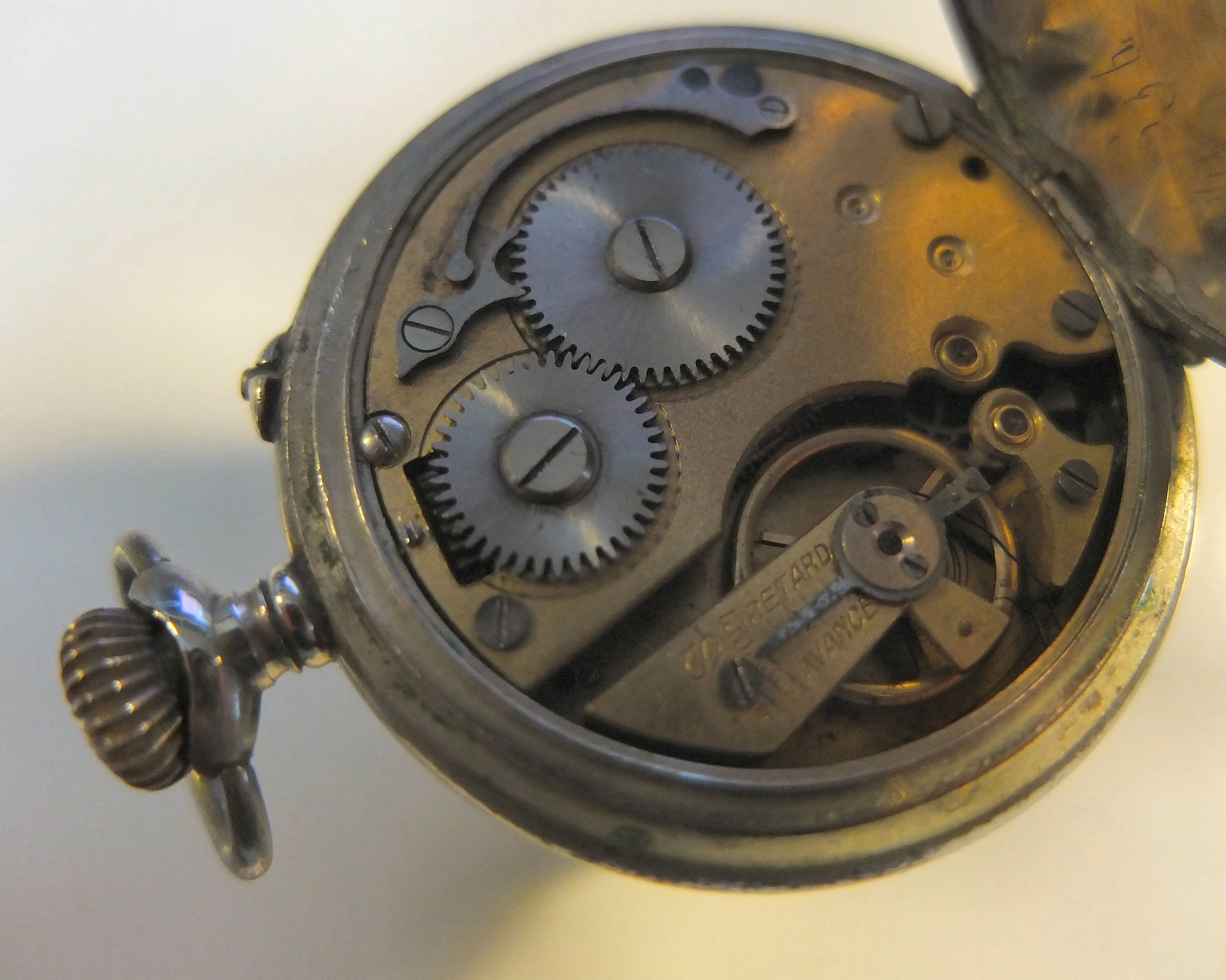

Het Penanker systeem bleek weliswaar minder nauwkeurig, maar ook goedkoper om te maken, hetgeen door de horloge industrie werd opgepakt gezien de in die tijd groeiende markt voor budget horloges. Vele duizenden zakhorloges, denk aan de bekende ‘Railway Watch’ zakhorloges, zijn gemaakt door vele producenten die het Roskopf systeem adapteerden.
Penanker zakhorloge uit ca. 1915. Ongesteend, kaliber onbekend.

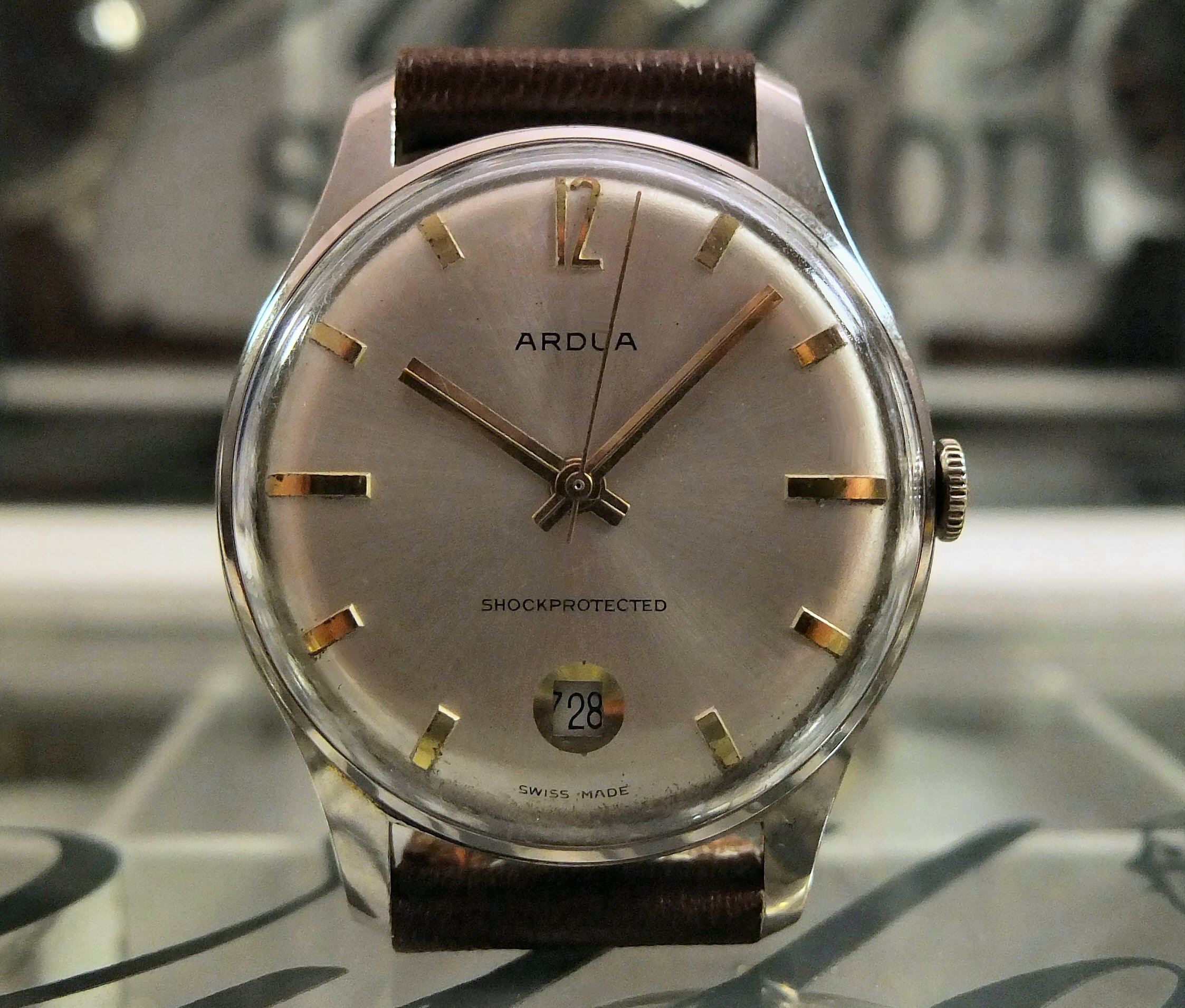

Van de Ebauches Bettlach stal: Een Ardua met een EB8805 kaliber

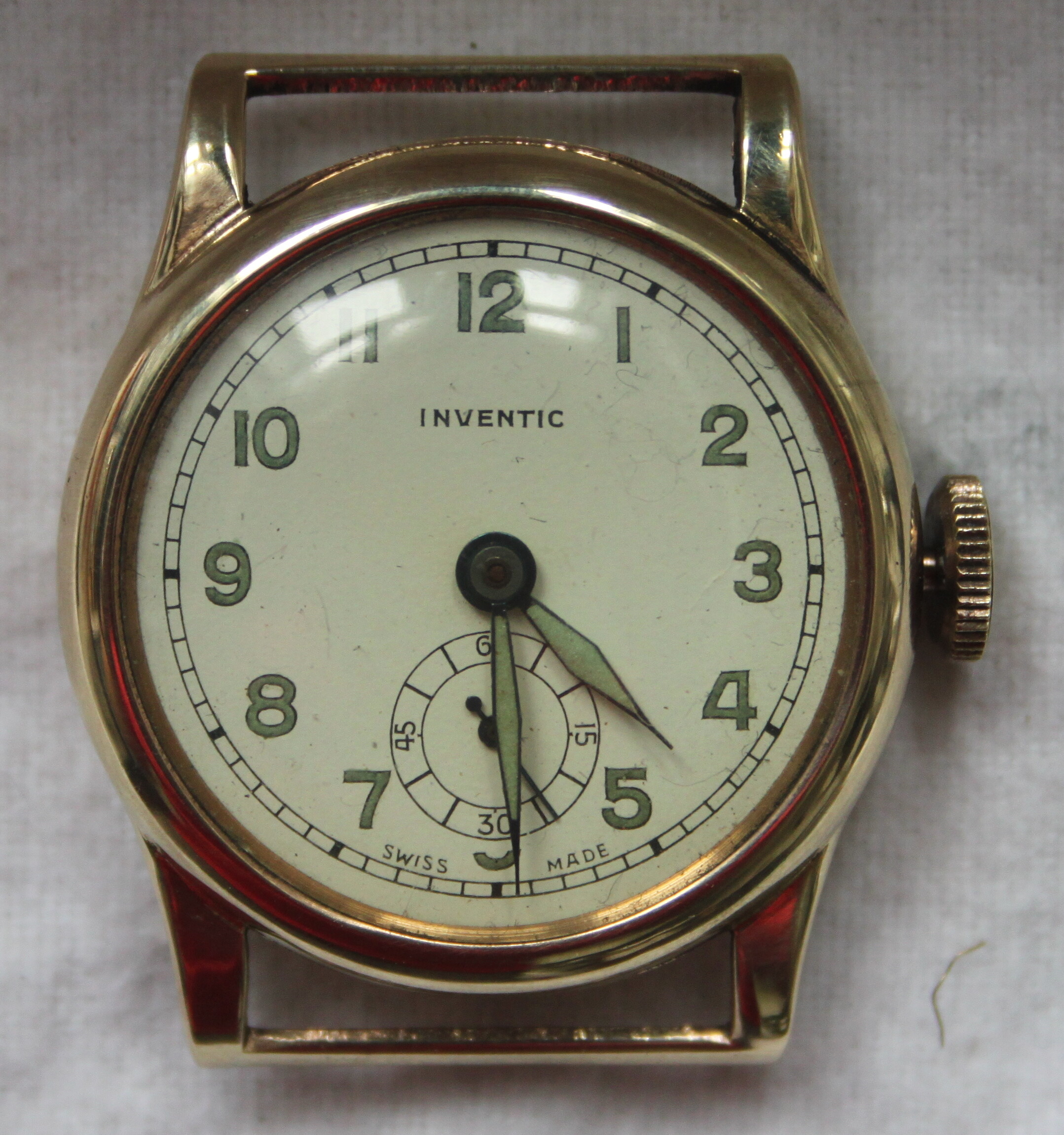

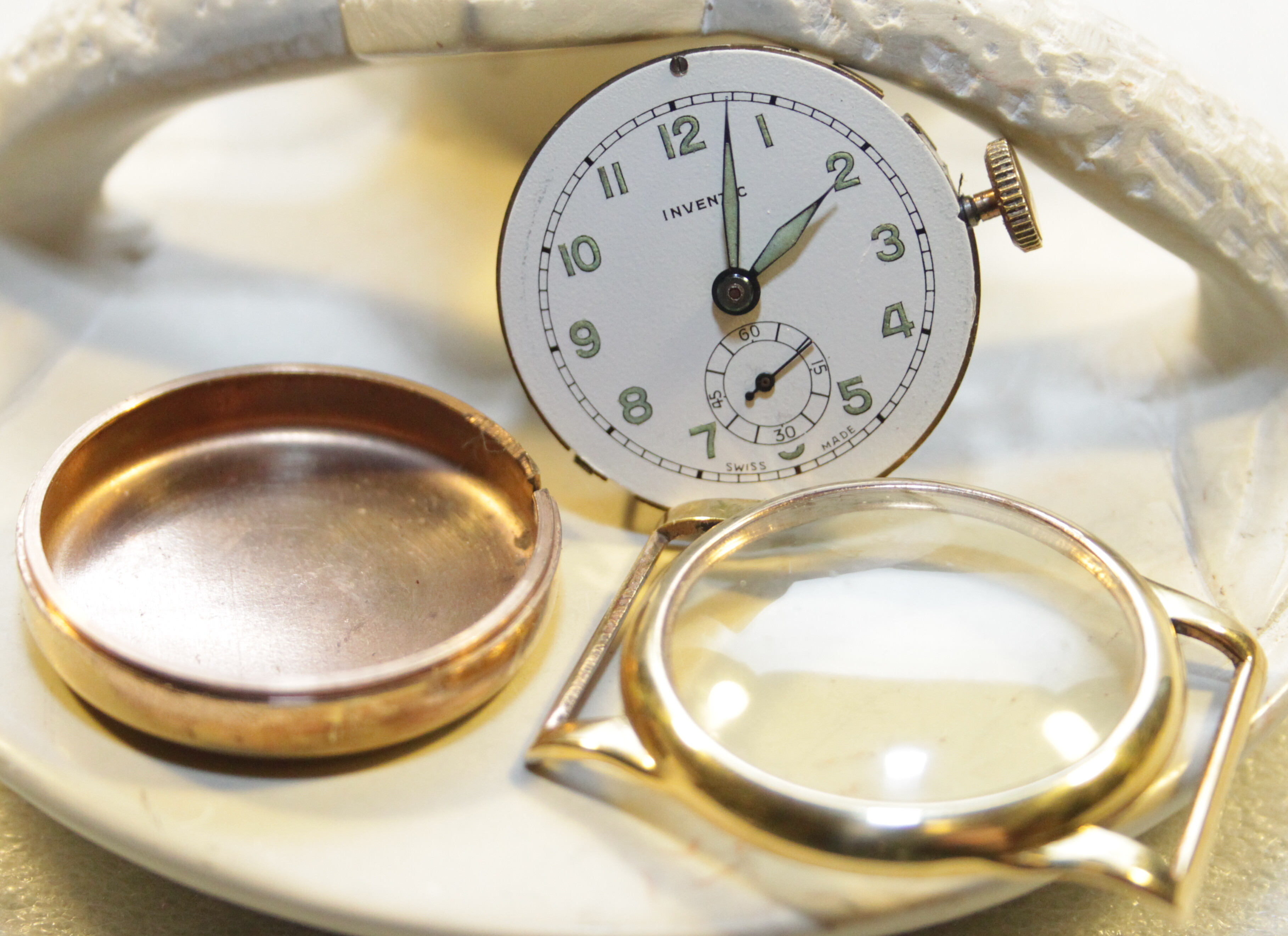

Eén van de al vroeg in de geschiedenis van EB op de markt gebrachte merken is Inventic.

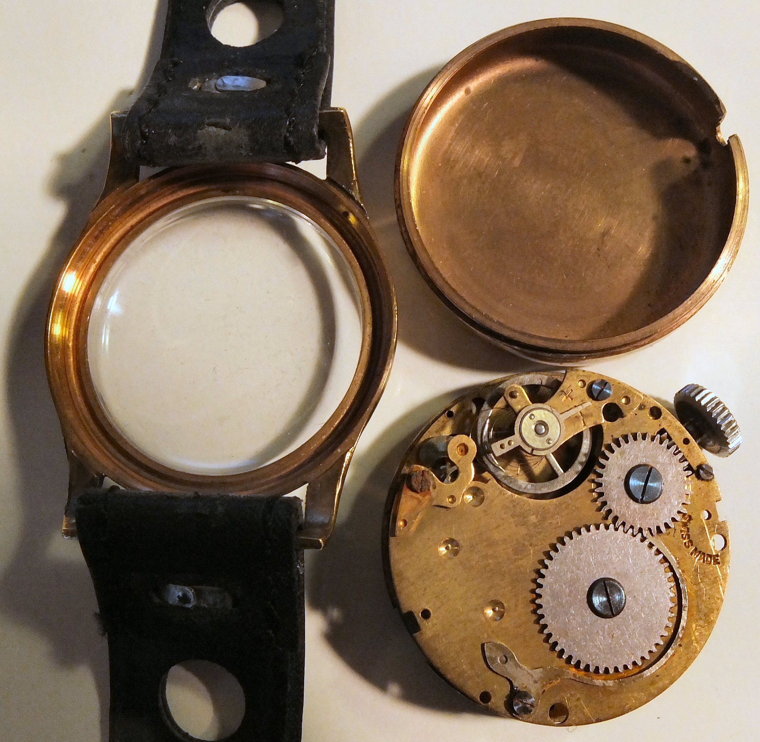

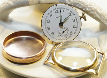

Hier een exemplaar uit mijn eigen collectie. Let op de prachtig gaaf bewaard gebleven wijzerplaat.

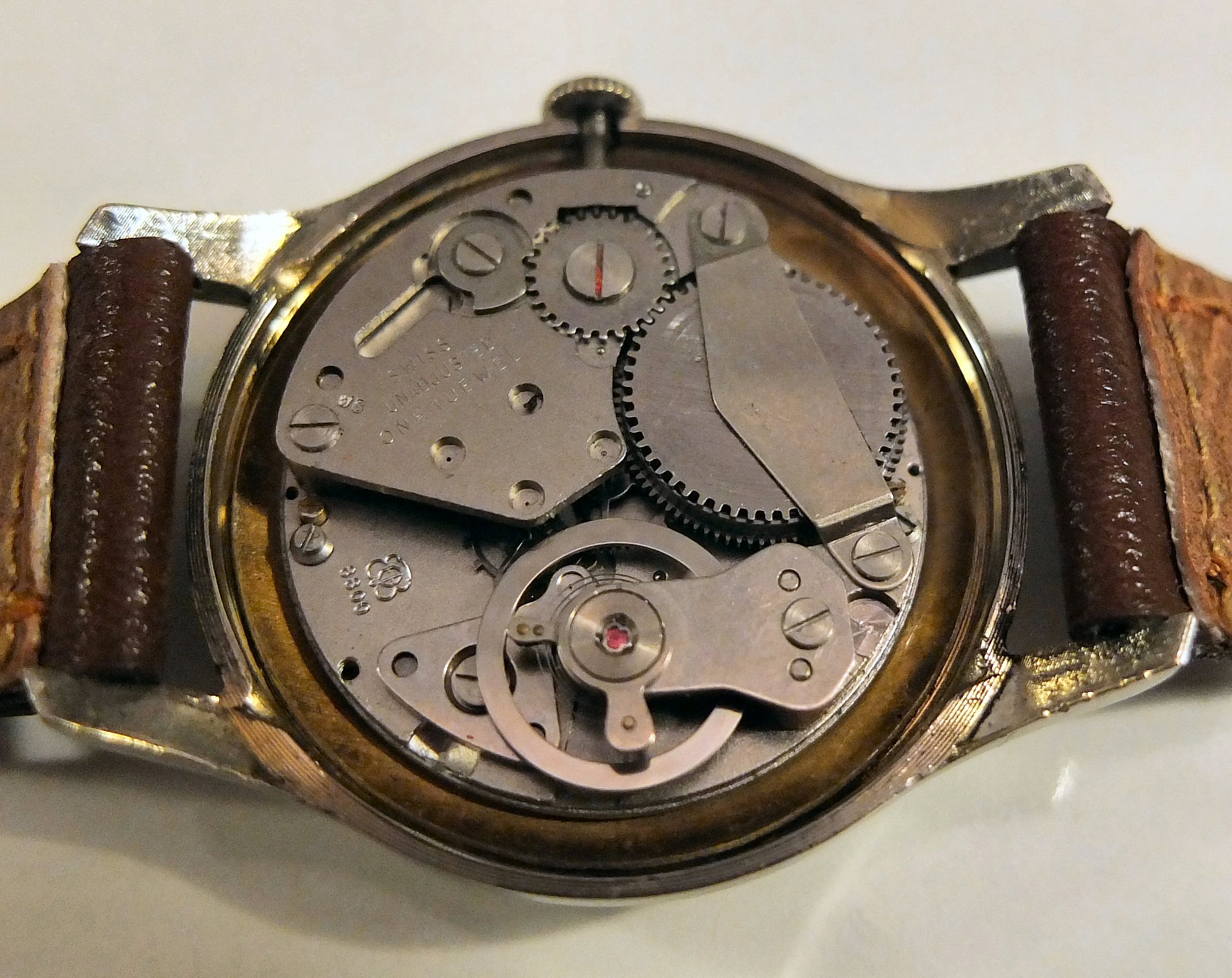

Ook andere merken buiten de eigen stal van Bettlach gebruikten EB kalibers:

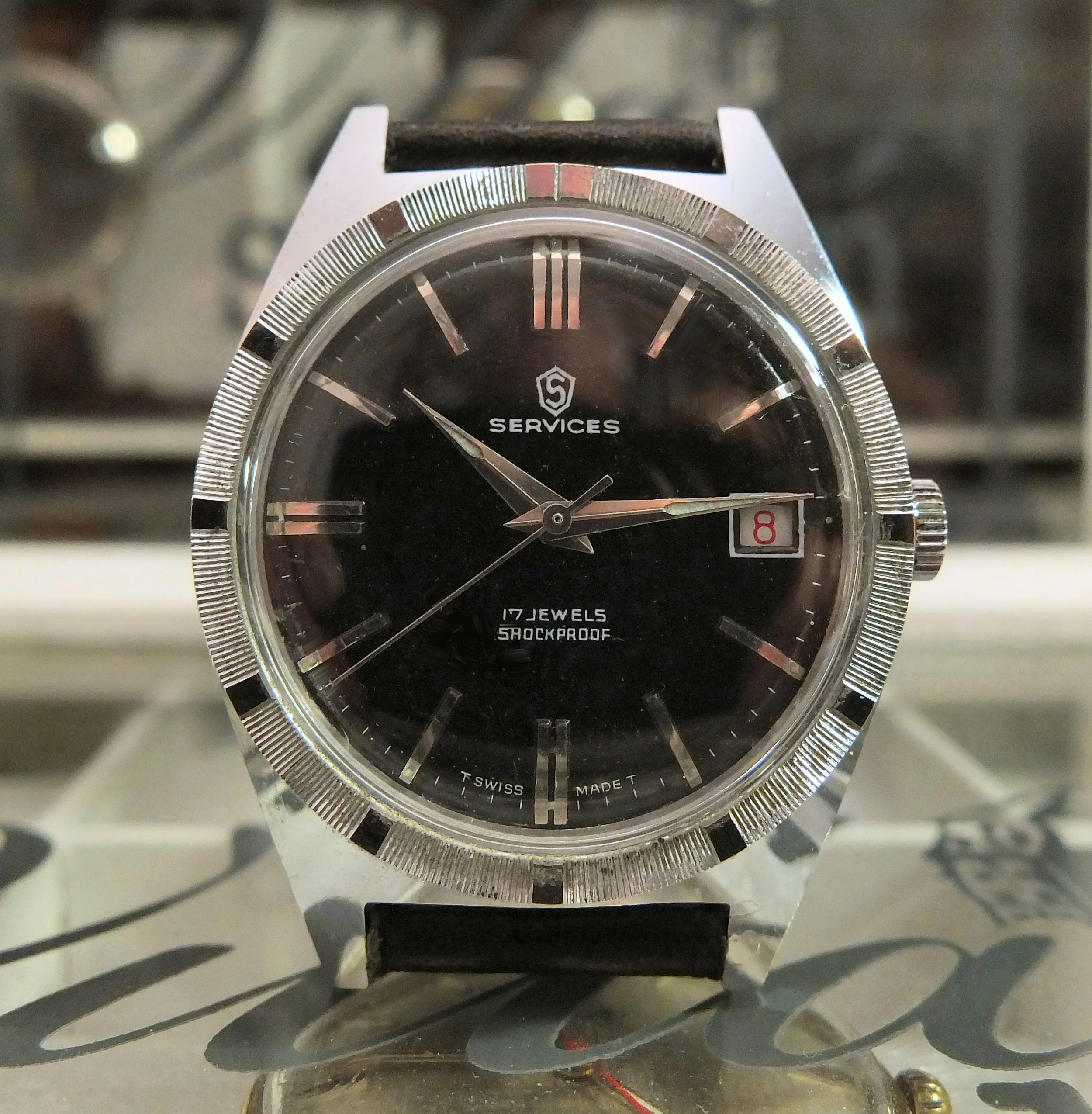

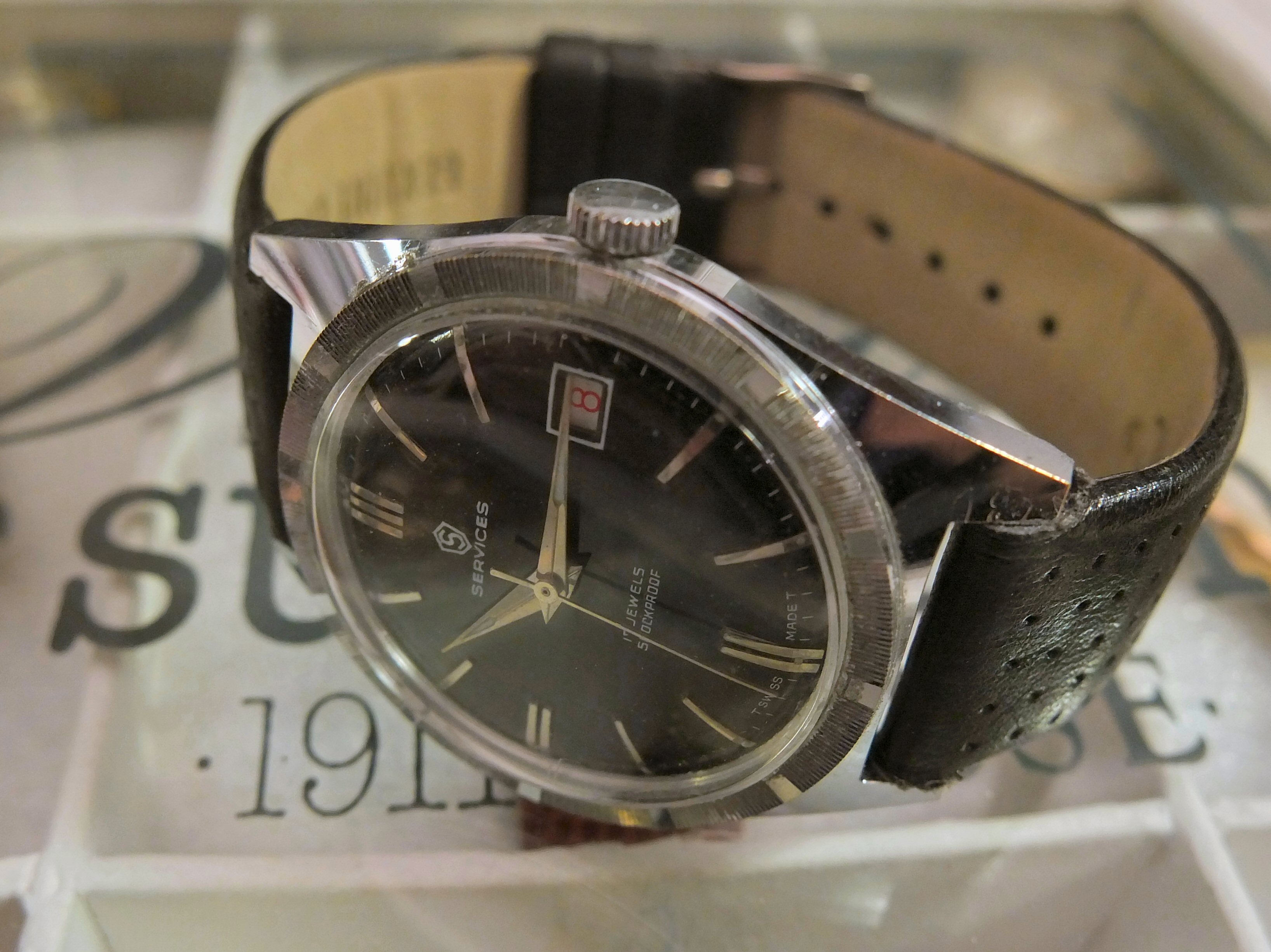

Hierboven de voor de Engelse markt ontworpen ‘Services met een EB 8021N kaliber.

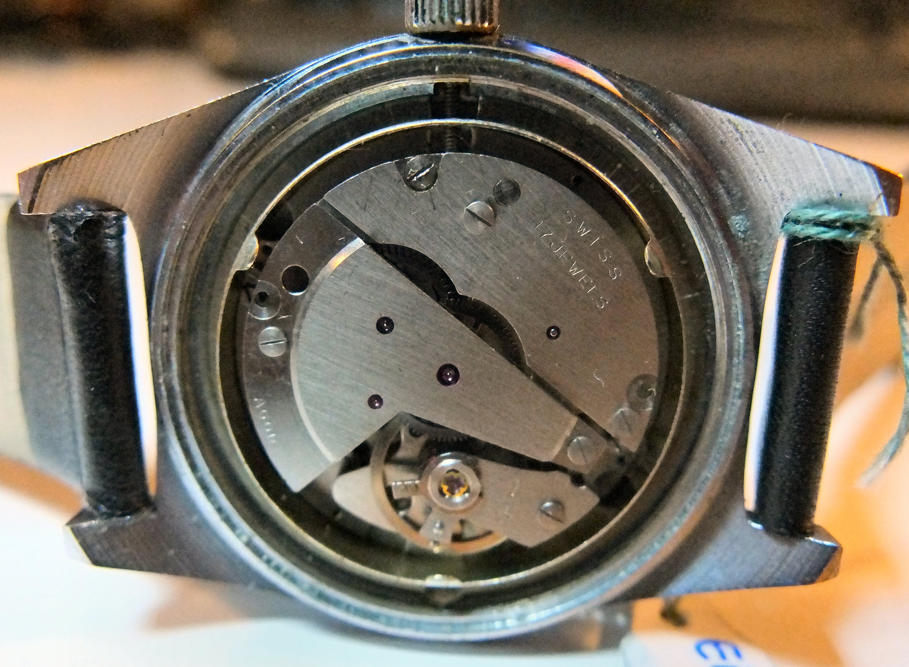

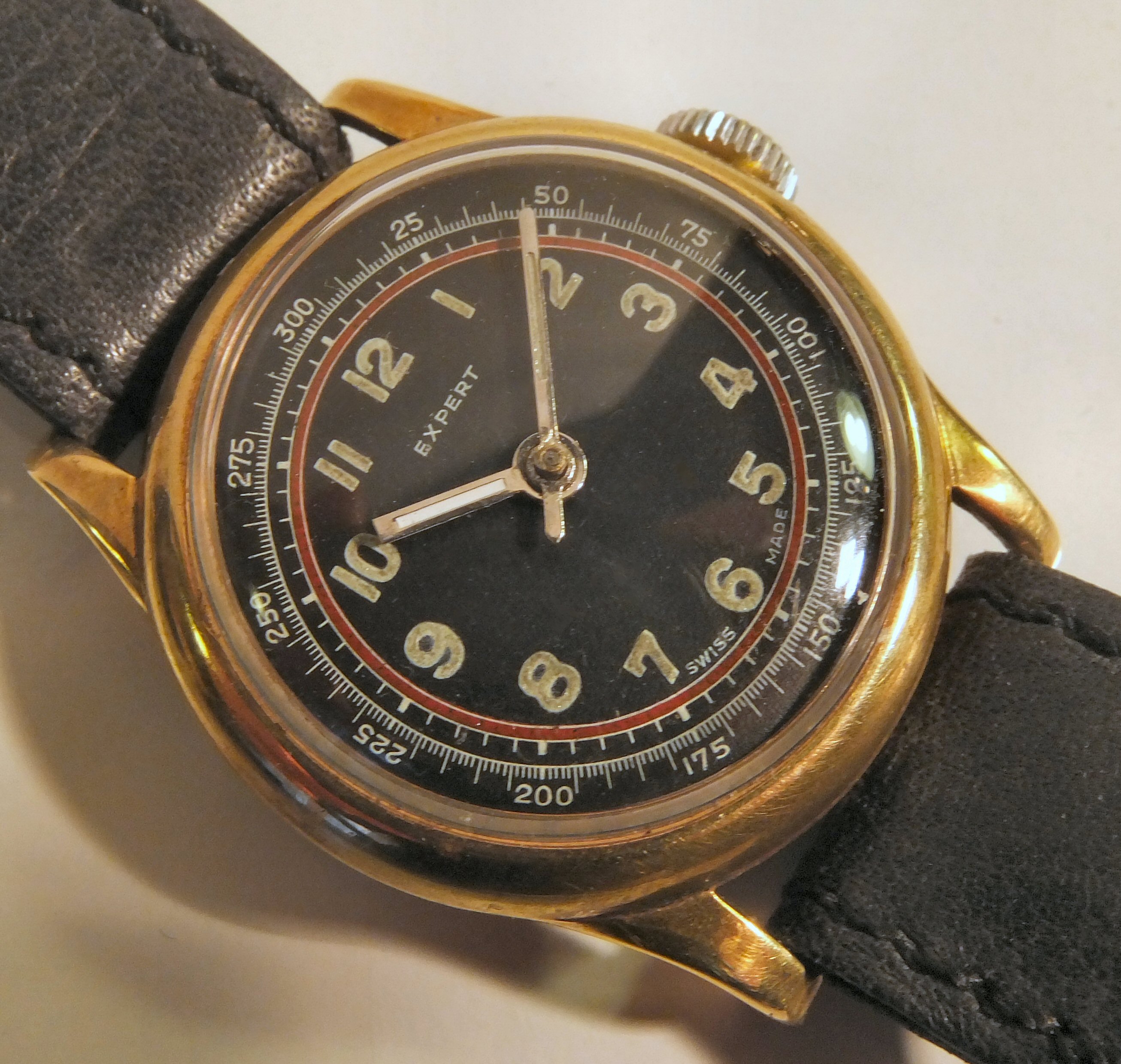

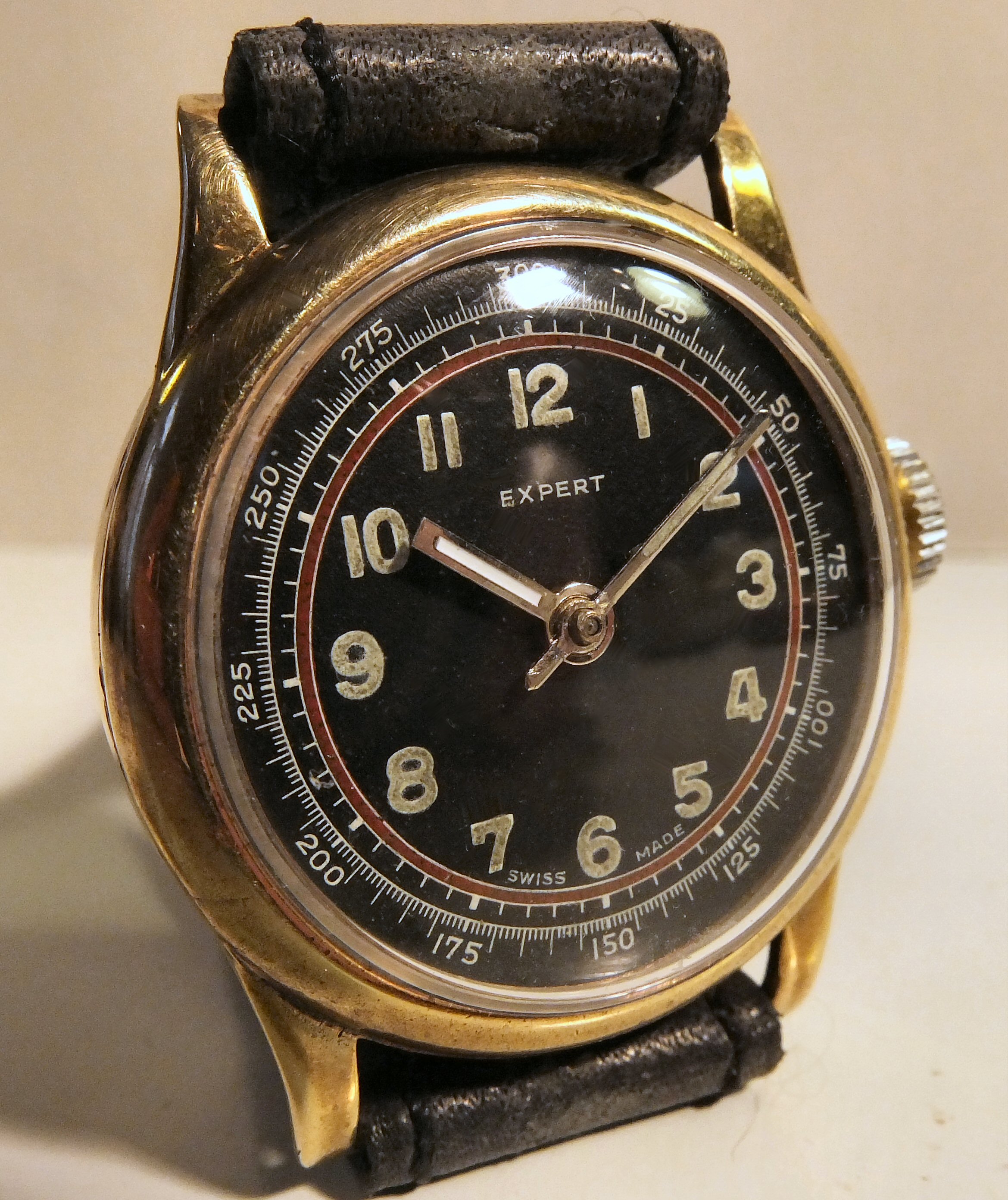

Hierboven een ‘Expert’, een van de talloze merken uit de Brac stal met een Brac 39 Kaliber uurwerkje.
De kast is gemaakt met de voor dit soort goedkope horloges bekende constructie van het ‘schoenpoetsdoosje’: Bovenkant met de lugs en het glas, de onderkant is een doosje waar het uurwerk met de wijzerplaat los in geklemd wordt. Beide helften op elkaar en ’klik’ het is een compleet horloge. Vocht- of stof dicht? Nou nee! Des te meer bijzonder is dan ook hier, net als bij het eerder getoonde Inventic horloge, de nog volkomen gave wijzerplaat.

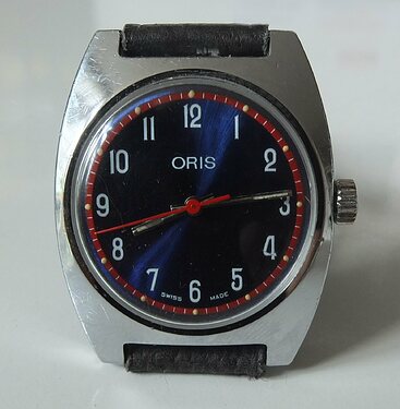

Voorts is Oris daarmee als vrijwel enige fabrikant die zijn oorsprong heeft in de polshorloge industrie van het begin van de 20ste eeuw nog overgebleven en nog steeds een gekend en gerenommeerd merk in de hedendaagse horlogerie.

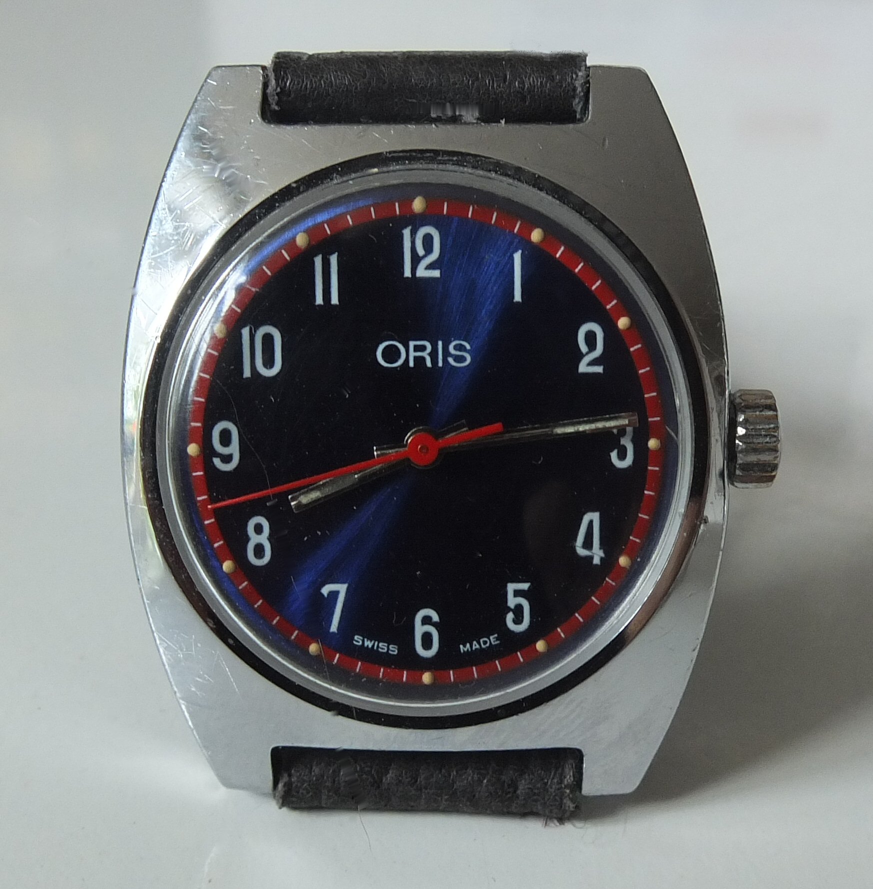

Klein model (boys watch) Oris penanker horloge met het in house ontworpen en vervaardigde 7 steens 712 kaliber uit 1975.

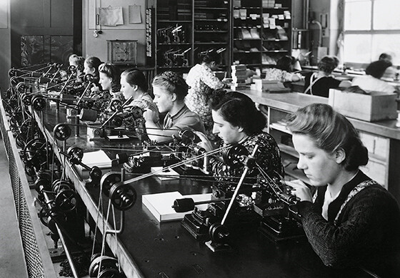

Het verhaal zou niet compleet zijn zonder iets te vermelden over de toeleveringsbedrijven in de Zwitserse horlogeindustrie.
Naast een enorme wildgroei aan ‘ebauche’ fabrikanten waren er ook nog talloze bedrijven en fabriekjes die zich toelegden op het produceren van uitsluitend onderdelen, zoals tandwielen, asjes, lager steentjes, kasten en noem maar op. Hoe die toeleveringsbedrijven, met name in de crisisjaren, de reorganisatie en sanering van de Zwitserse horloge industrie hebben overleefd heb ik in de documentatie die ik voor dit artikel heb kunnen raadplegen niet goed teruggevonden. Maar dat ook die sector van de industrie zeer levendig was moge blijken uit enkele van de hieronder afgebeelde advertenties uit 1952 voor horlogeonderdelen.

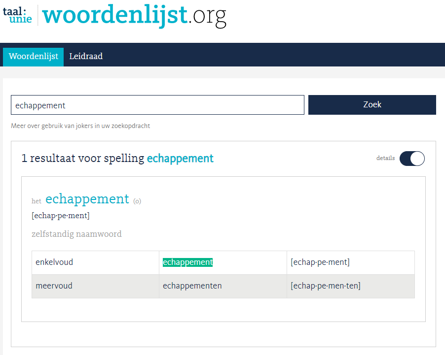

Oh jazeker wel!
Het groene boekje is de facto correct. Als we echappement hier vinden is het een Nederlands woord. Dat het niet via de Duitsers, Grieken of Kelten tot ons is gekomen, maar waarschijnlijk via de Fransen en dus Romeinen is een detail. De Engelsen hebben het woord escape ook van de Franken.

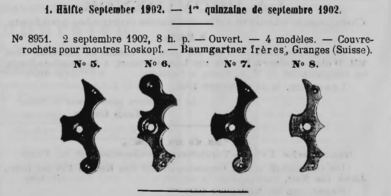

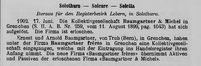

Hier de officiële publicatie van de oprichting in 1902
In hetzelfde jaar hebben ze al modellen van onderdelen gedeponeerd

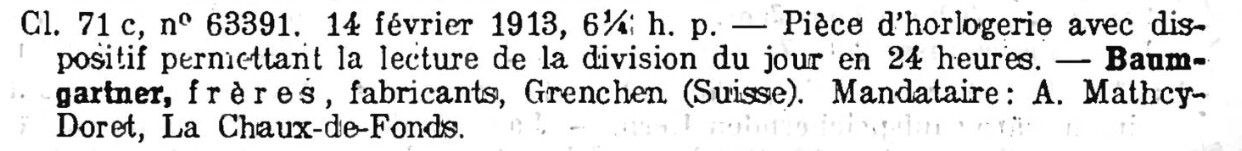

in 1913 hebben ze een patent aangevraagd voor een horloge met 24 uurs aanduiding
In 1916 wordt het een naamloze vennootschap (S.A.)
En dan na allerlei ups en downs is de onderneming in 1991 aan zijn eind gekomen
Dank je wel @Maurits voor de aanvulling.
smiley-face-thumbs-up-thank-you-LcKd8appi
Wat is je bron, als ik zo vrij mag zijn om dat te vragen?
thinking-face-png-101-images-in-collection-page-1-thinking-face-png-249_252
Het komt allemaal uit het Zwitserse handelsregister.
In tegenstelling tot Nederland kun je in Zwitserland alles gratis online bekijken en uitpluizen. (Als je weet hoe en waar je moet zoeken zo als bij alles in de interwebs :wink: )
