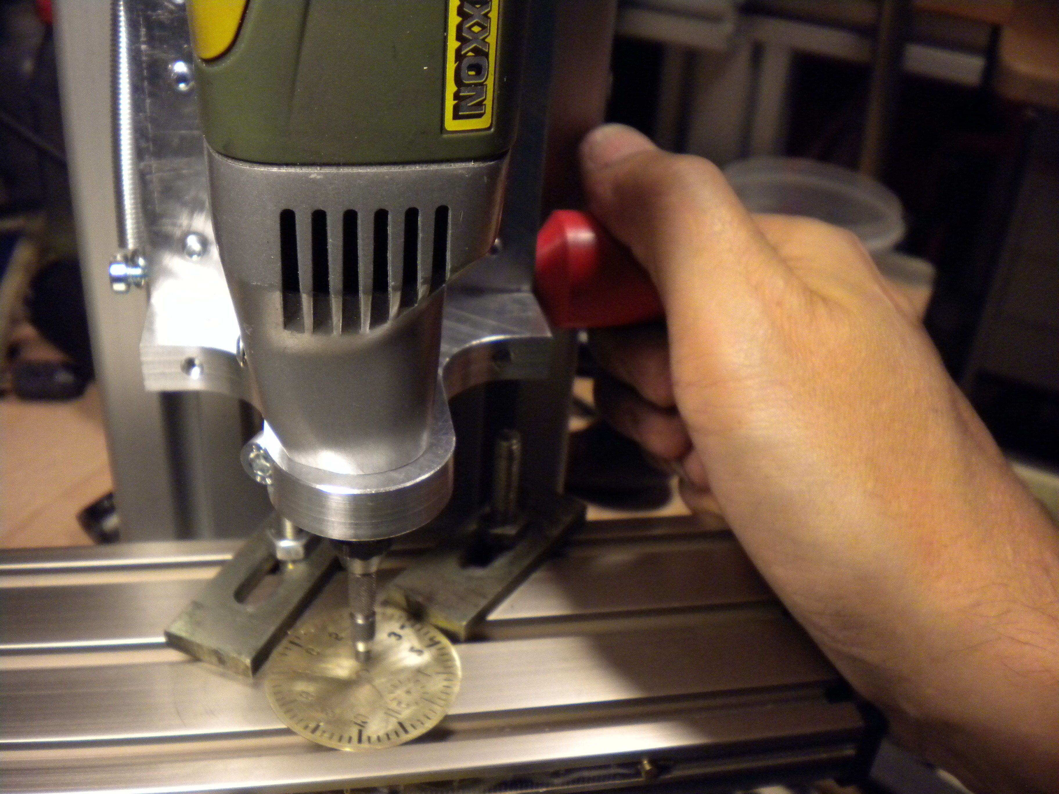

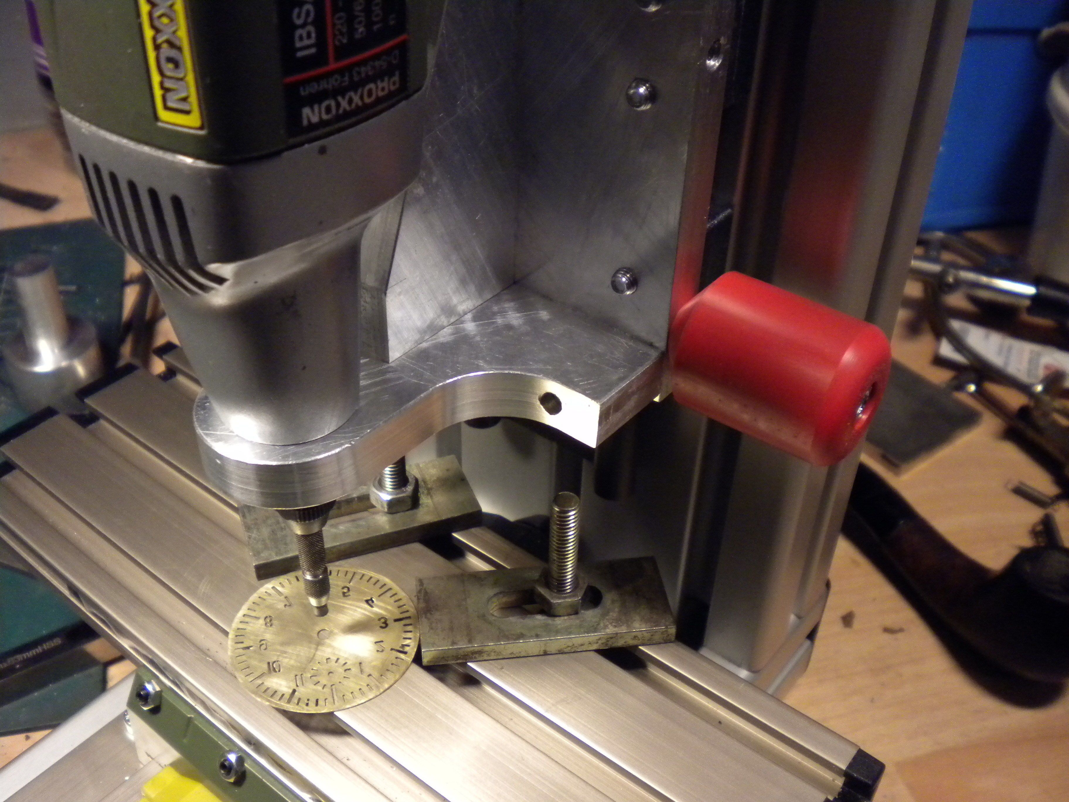

Vanmiddag en vanavond even verder geprutst aan het Machien… Rechts aan de kop een “handvat/hevel” gemonteerd… gedraaid uit een stukje Rood PVC… omdat ik het zwarte PVC niet 1.2,3½ kon vinden…
Links van de kop is een trekveertje zichtbaar… die maakt dat de kop lekker licht op en neer kan worden bewogen middels de knop aan de andere kant…
En zo bedien je dat dan… mijn rechterhand kan zo gewoon op de tafel steunen… en ik kan de boel soepeltjes met rechts “openneren” terwijl ik met links het onderdeel kan roteren… , nu alleen nog iets van een opspansystemtechnologyapplicationdevice verzinnen… zodat het hele spul soepeltjes kan draaien… een soort van klauwplaatje dus, maar dan met bekjes die maar een klein stukje boven het oppervlak uitsteken… zodat het te “perleren” onderdeel mooi vlak ligt… ik verzin wel iets… met een kogellagertje ofzo… :)… misschien zet ik er ook wel ergens een “stelschroefje” onder, zodat ik em schuin kan zetten… kan ik mogelijk ook Koters uit Geneve maken… :smile:

Ik heb vanmiddag zelfs de gaten voor de steunrib die ik inmiddels in de kop gemonteerd heb ( kijk maar goed op de eerste foto van post 23… de gaten met schroefdraad… die heb ik gewoon met een kraspennetje afgetekend, Centerpons, gaatje meppen… boortje 4.2 onder de boorstandaard… gaatje erin… Tapje erachteraan fietsen… klaarrrr… ok… daarna op de freesbank de boel nog even op maat gefietst…

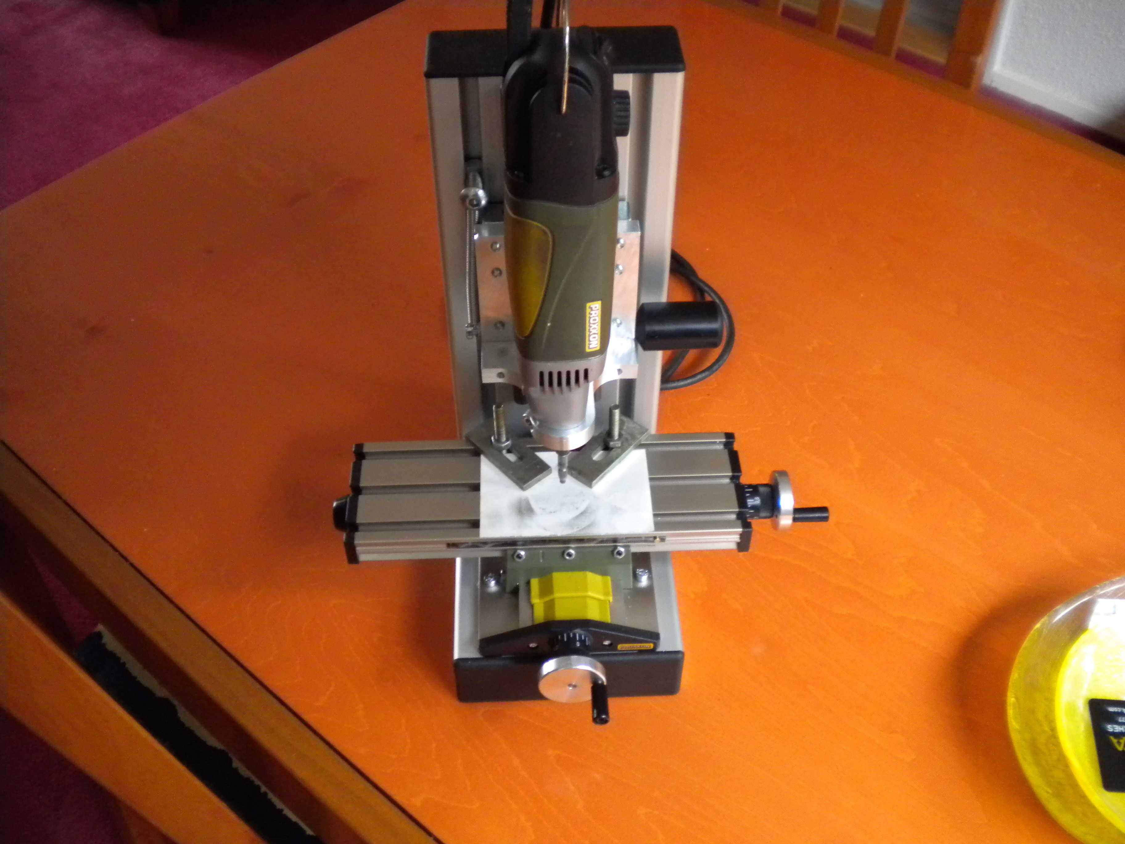

Inmiddels is het machientje wel “even” klaar zo… Ik heb van Zwart PVC een knop gedraaid die ik aan de rechterkant van de kop heb bevestigd… ik kan er in elk geval mee aan de slag…

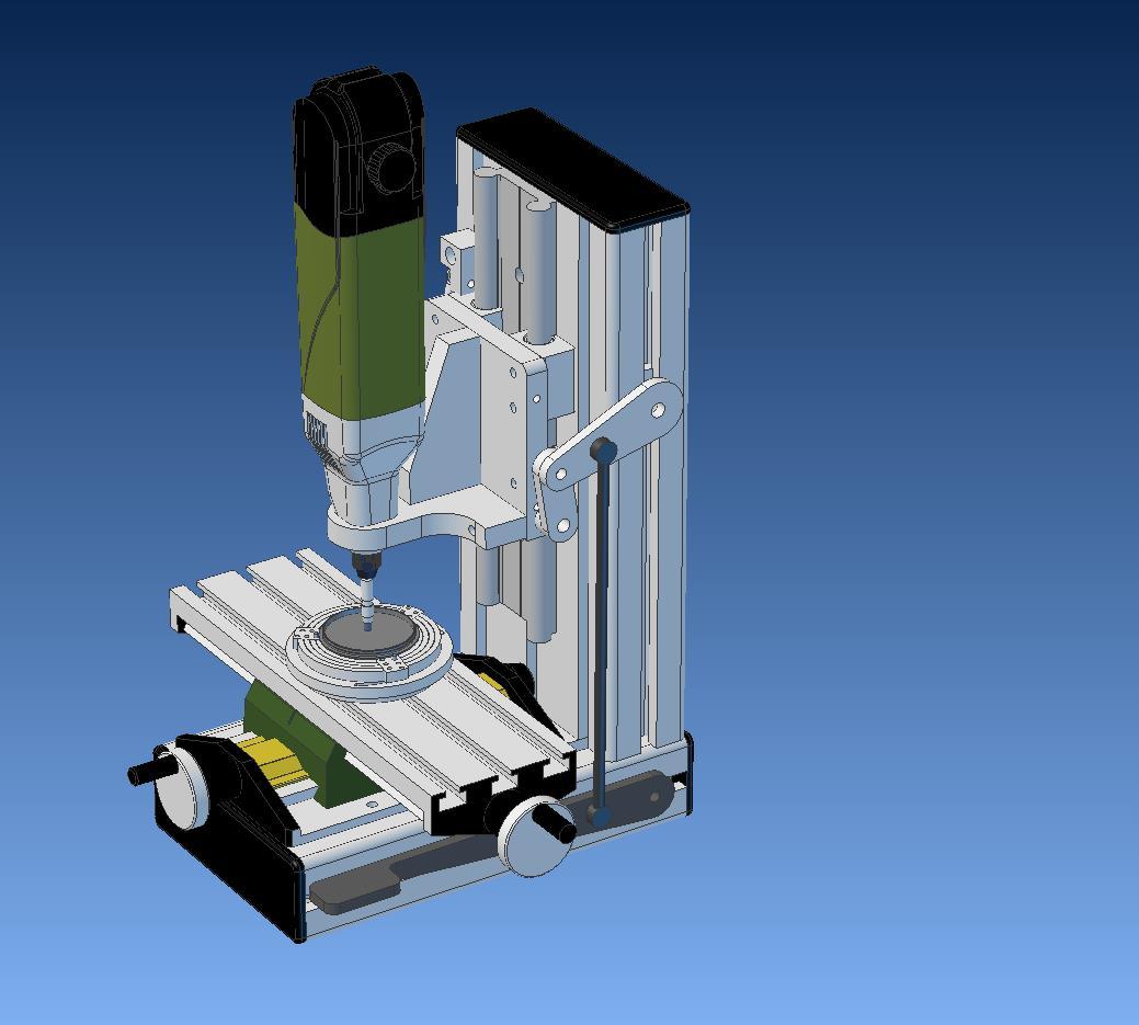

nou zitten er op de “professionele” machines vaak hendels of meer drukknoppen ergens onderaan de machine… dat kan ik ook wel maken… dat wordt dan de volgende stap… een paar armpjes maken die op de kolom en aan de kop komen… en een Hevel onderaan het frame… trekstang ertussen… dat moet het wel zo’n beetje worden dan…
Zoiets dus… :smile:
even kijken waar ik 5 mm dik Alu kan vinden… dan kan ik wat armpjes maken… bronzen busjes erin om de boel te lageren… dat moet het wel doen…
