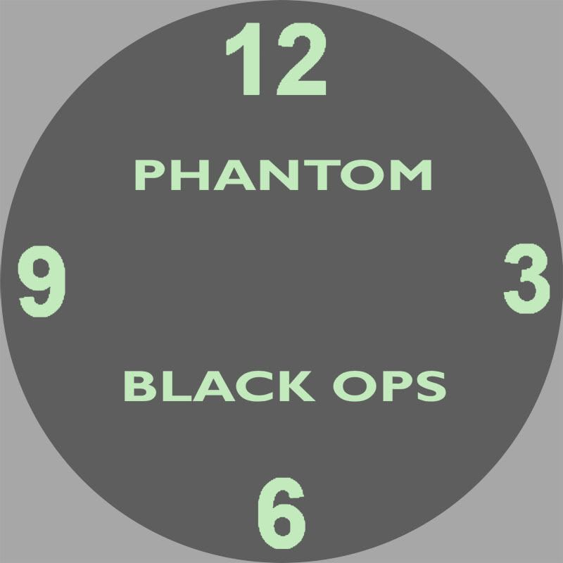

Omdat spookje erin te krijgen lijkt mij heel moeilijk, die ogen en ook in je letters zul je nog een plaat moeten maken. Ze kunnen niet zomaar zweven, hopelijk snap je wat ik bedoel.
Heb een probeerseltje gemaakt voor je hieronder, staan alleen de urenmarkers niet in.
Dit tekst is in Gills Sans Bold (het oude Apple tekstfont) en de cijfers zijn gewoon in Arial Bold.
Die kleine stukjes in de A, B O en P zullen op een aparte dial moeten komen.
Panerai heeft sommige van die letters ook, weet niet hoe hun dat doen…
PS: vergat er bij te zeggen dat sppokje heeft drie kleuren, ik denk dat je naar een logo moet wat maar uit twee kleuren bestaat. Dan kun je namelijk wel een tussendial maken, anders worden het er drie alleen voor de letters, plus de lumidial plus de voordial dan zijn er 5, wordt wel erg dik dan denk ik…

Ik snap niet precies wat je bedoelt me zweven. Ik bedoelde dat bij een sandwich dial, de woorden en logo net als de cijfers uitgesneden zijn.
Voor een uitgesneden logo voorzag ik ook al problemen met die oogjes, zelfs als ze geen pupillen zouden hebben. Of het zou alleen om de belijning van het spookje gaan met 2 gaten als oogjes.
Overigens hoeven er niet meerdere kleuren in te komen. Dat wordt me te druk. Je wijzerplaat toont wel goed aan wat ik bedoel met mijn layout voor de woorden.
Wat bedoel je met “Die kleine stukjes in de A, B O en P zullen op een aparte dial moeten komen.” Ik begrijp dit stukje niet helemaal.
Nu ik er zo over nadenk, je zou alleen de ogen kunnen uitzagen, en voorzien van een andere kleur lume, bij oplichten dan. Zou imho een mooi effect geven. Of eventueel alleen graveren, en wel vullen met dark lume.
