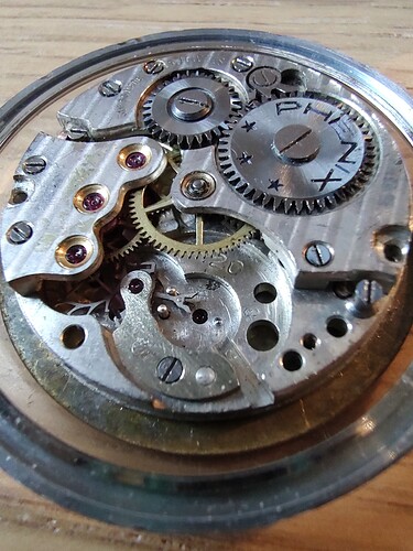

Phenix welk caliber kan dit zijn?
Uit de restantenbak bij Rikketik. Ik vind het een leuk ding. Het achterdeksel ontbreekt. Ik probeer hem in een andere kast te zetten, totdat ik ooit een deksel tegenkom . Want hij loopt wel! Onder de balans zie ik alleen een nummer staan 720 (of 120?).
Kent iemand zo’ n oudje?
Volgens mij is dat caliber 120.
Ja inderdaad! Helemaal! Wow, dat je dat zo snel kan vinden! Dat is vast een heel klein merk? Die grotere zijn zeker zakhorloges? Dan is deze vooroorlogs?

Het lijkt me goede kwaliteit?
Ik was in elk geval verbaasd dat het meteen begon te lopen nadat het open en bloot zonder deksel uit een grabbelbak kwam. Leuk oefenproject voor twee keer niks…

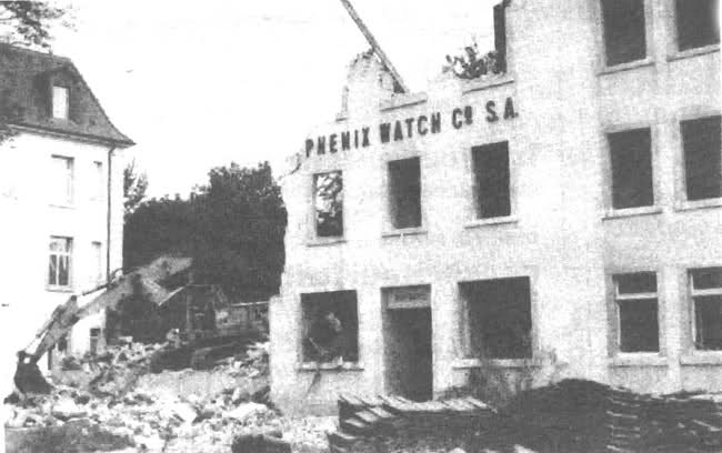

Hier staat het verhaal van het merk Phenix .
The Phenix Factory | A La Clinique Horlogère, réparation et vente de montres, Porrentruy, Jura, Suisse.
De fabriek is in 1984 gesloopt.
phenix fab 1984
Leuk, al die info! Dankjewel Chrisipedia!

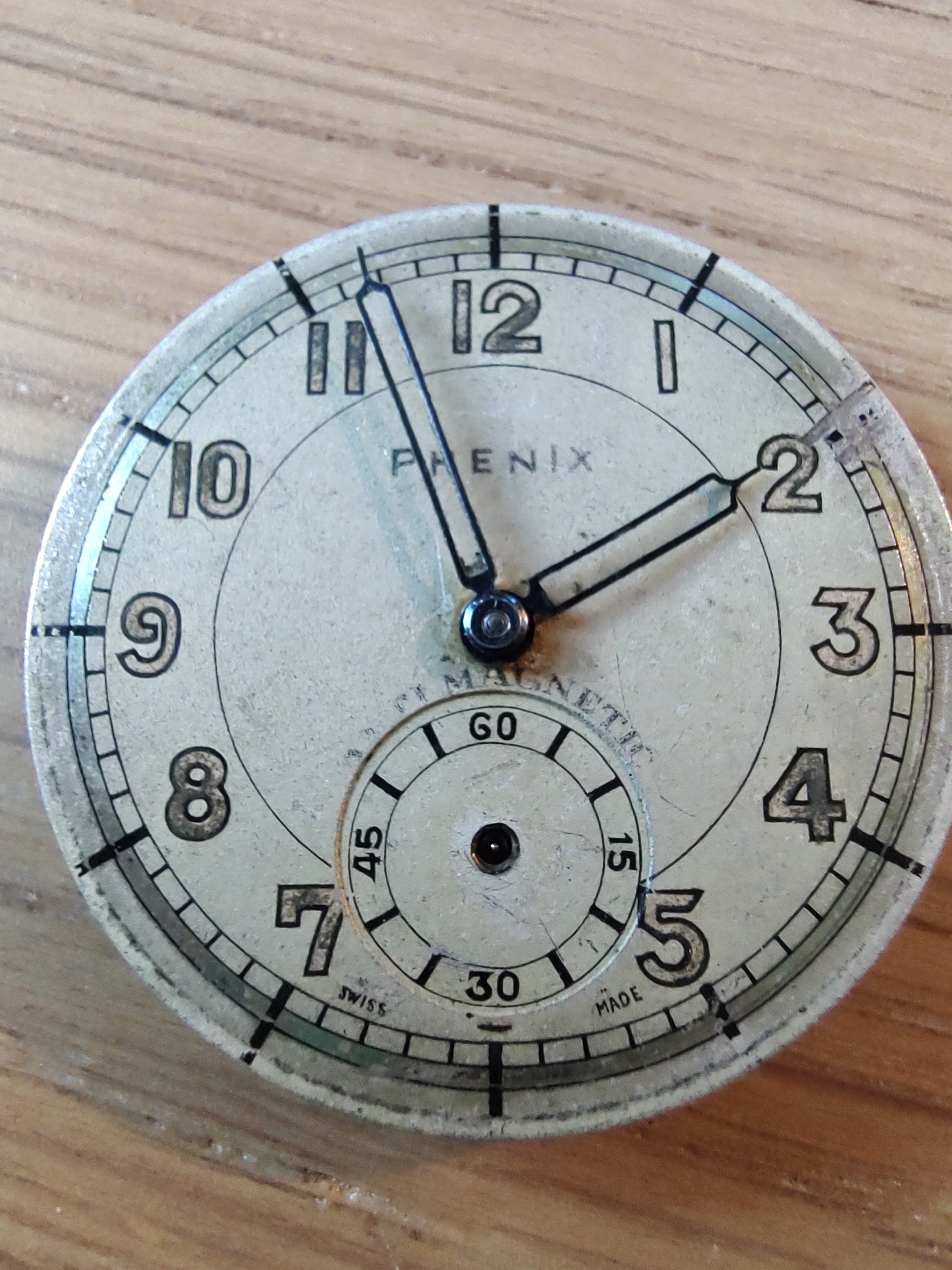

Ik gebruik daarvoor acrylglaasjes die precies passen als je ze klemt in de sponning van het achterdeel. Zo hou je de boel stofvrij en kun je naar het uurwerk kijken… tot je een deksel vindt!
