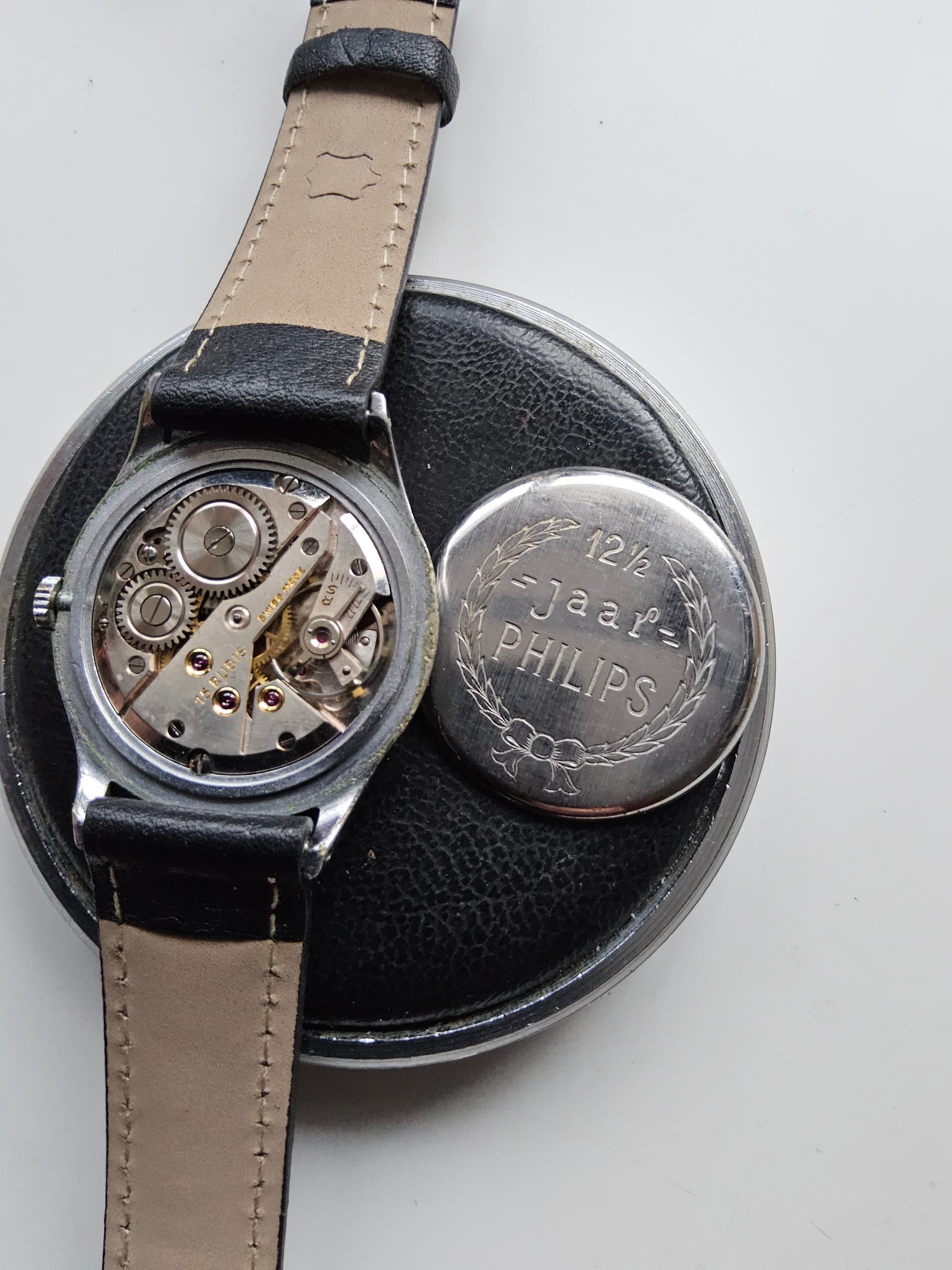

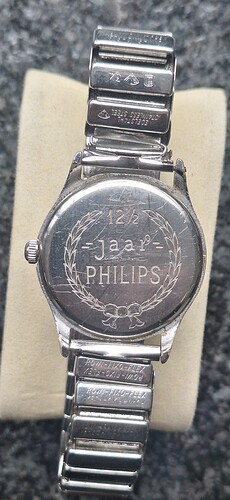

Philips jubileum horloge
Bij iemand bekend welk merk dit kan zijn ? Ik heb ook een 25 jarig jubileum horloge en dat is ern Tissot. Hier staat niets op vermeld.
Ik heb dezelfde liggen, zit een AS 1203 in. Zijn geloof ik gewoon merkloos geleverd.
Dit zit in die van mij.

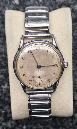

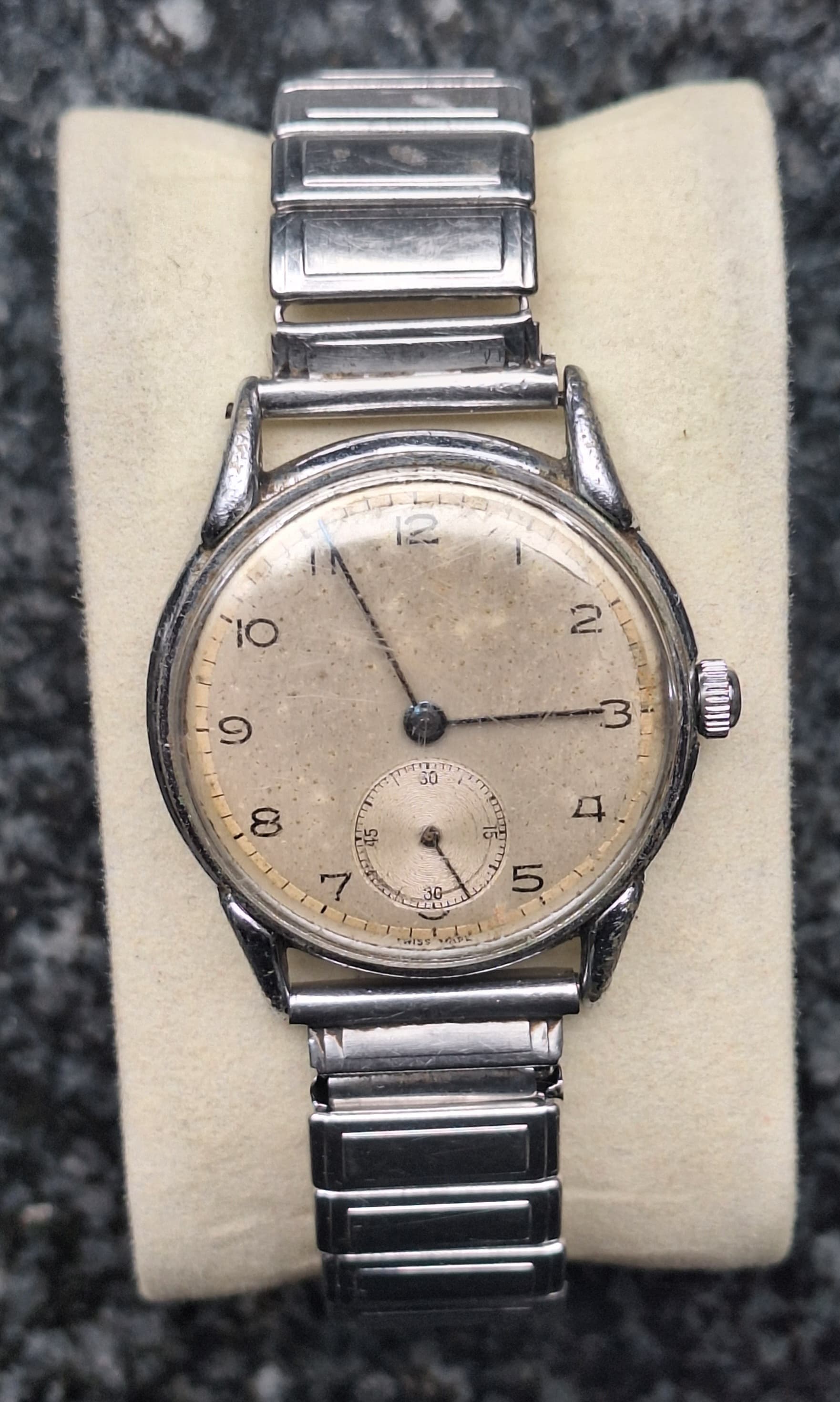

Kun je me helpen met deze?
Is dit een Chronostop horloge zoals de Richard Radio-stop?
https://www.vinted.nl/items/7709619106-montre-mecanique-orator
Of toch een gewone Eta 1080?
Dat is een hacking functie:
https://www.watchuseek.com/threads/eta-1080-with-hack.5542960/
Geweldig! Goed gevonden Dennis!
Dat maakt dit horloge wel veel specialer!
Dat is dan weer het voordeel dat ik ook moderne horloges met hacking heb (en zonder). Zowel quartz, als automaten. Je kunt ze dus heel precies op tijd zetten.
Nog niet zo fraai als de Radio-stop van Richard maar toch een erg leuk extraatje.
