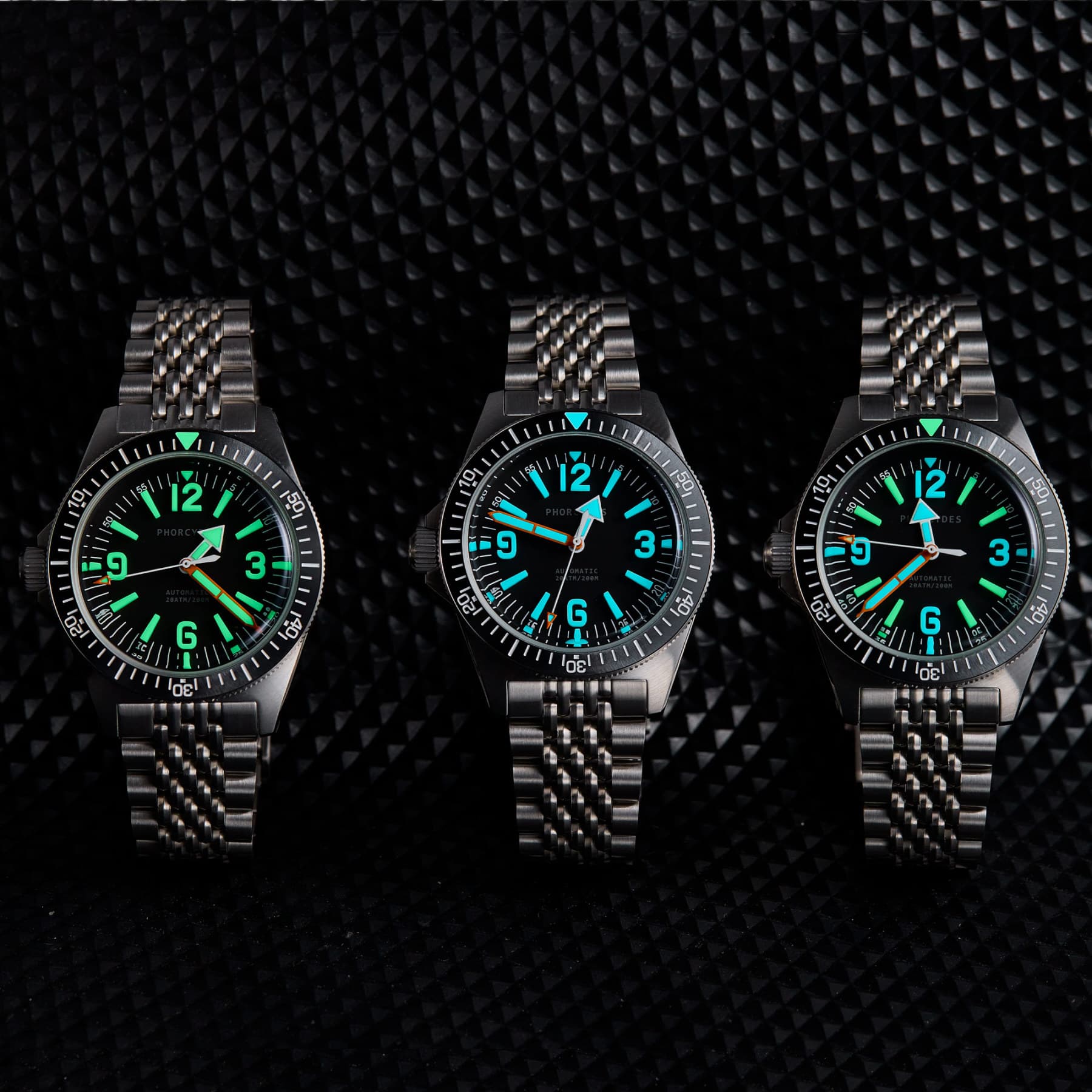

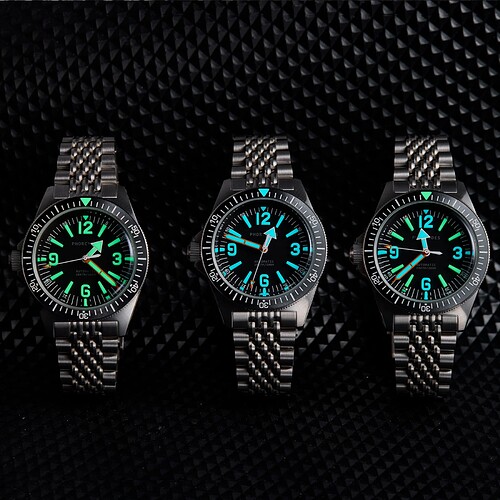

Welke van de 3 heb je besteld?

Dankje! Ik ben uiteindelijk voor de variant met de blauwe lume gegaan.

Mijn Phorcydes is de meest rechter versie, met de gemixte lume. Zij noemen het hyperglow. Als je er met een uv lamp op schijnt is het even heel fel maar de lume van Seiko en op de Aquaracer is feller en houd langer stand.

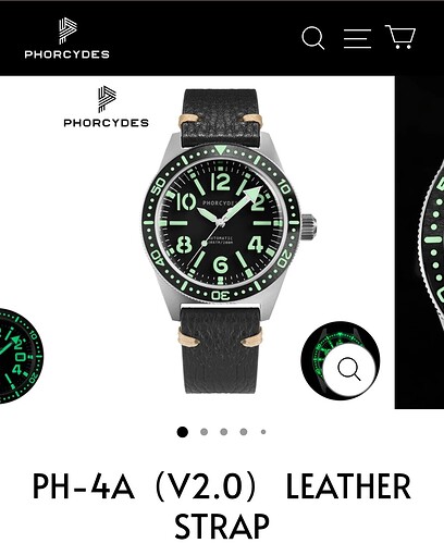

Oeh! Alleen lefties helaas, zie ik.
Dat weerhoudt me echt van de order button. Altijd!!
Nee hoor.
https://phorcydes.net/products/ph-4a-skin-diver-watches-with-bracelet-1
