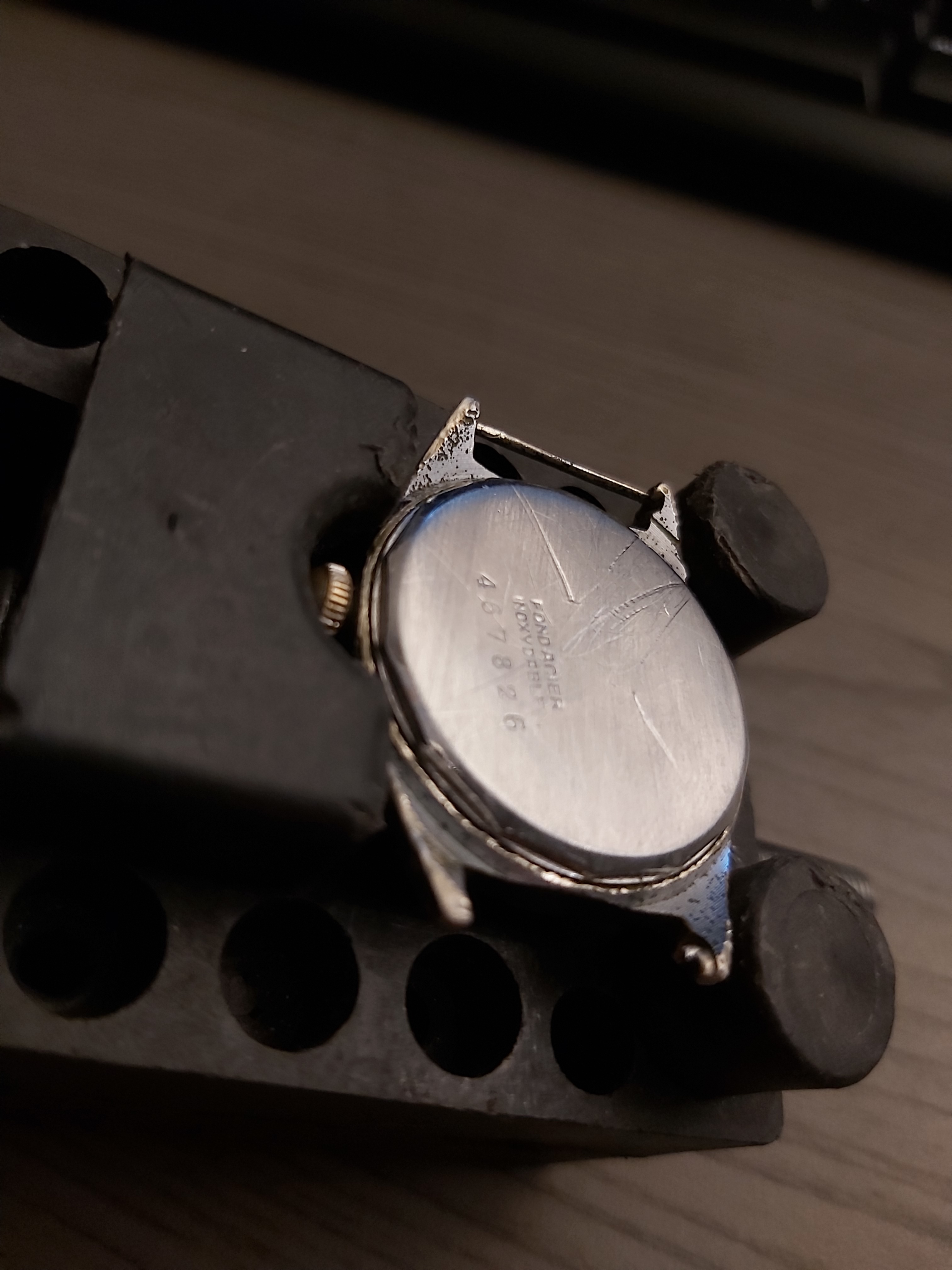

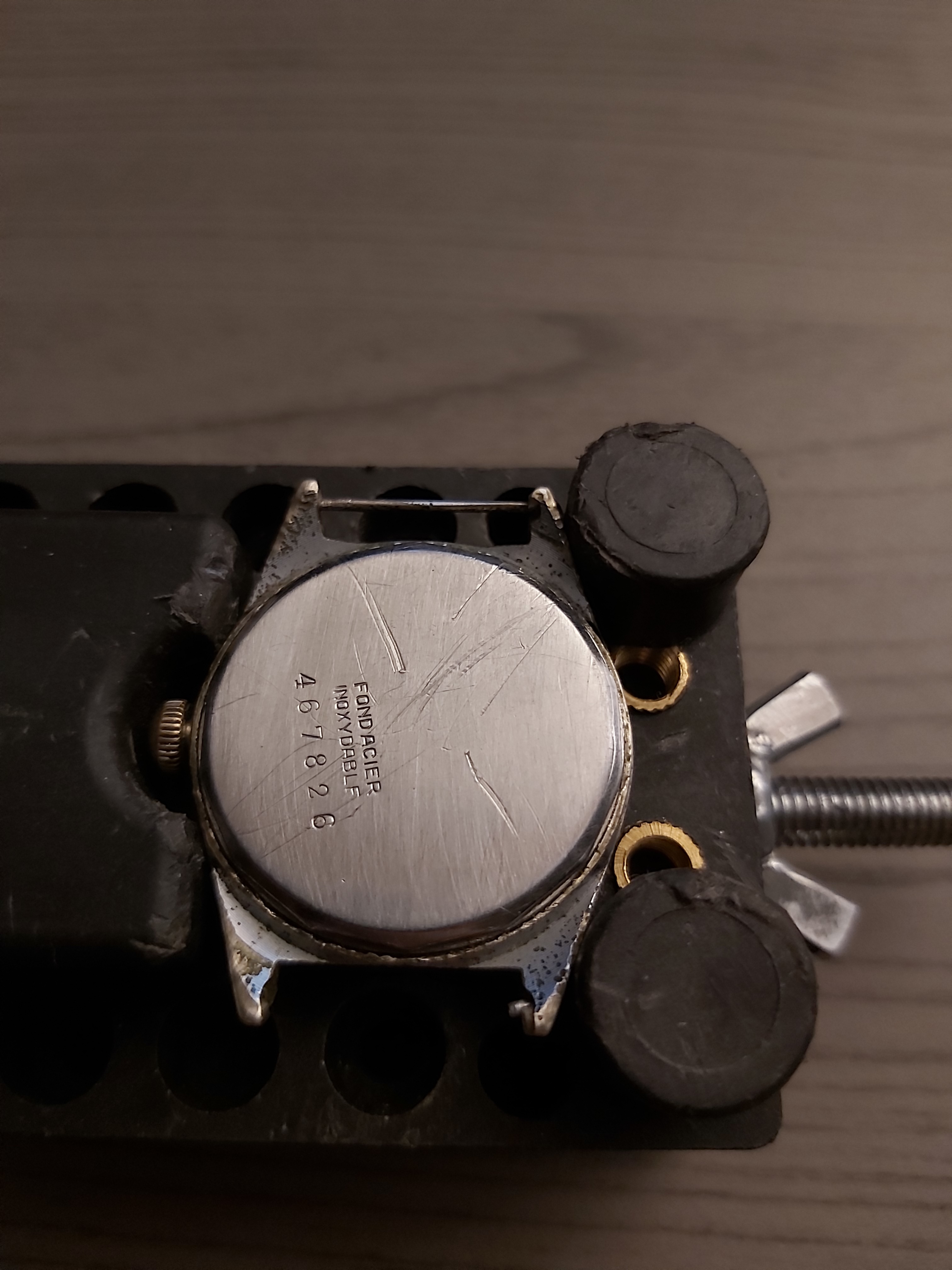

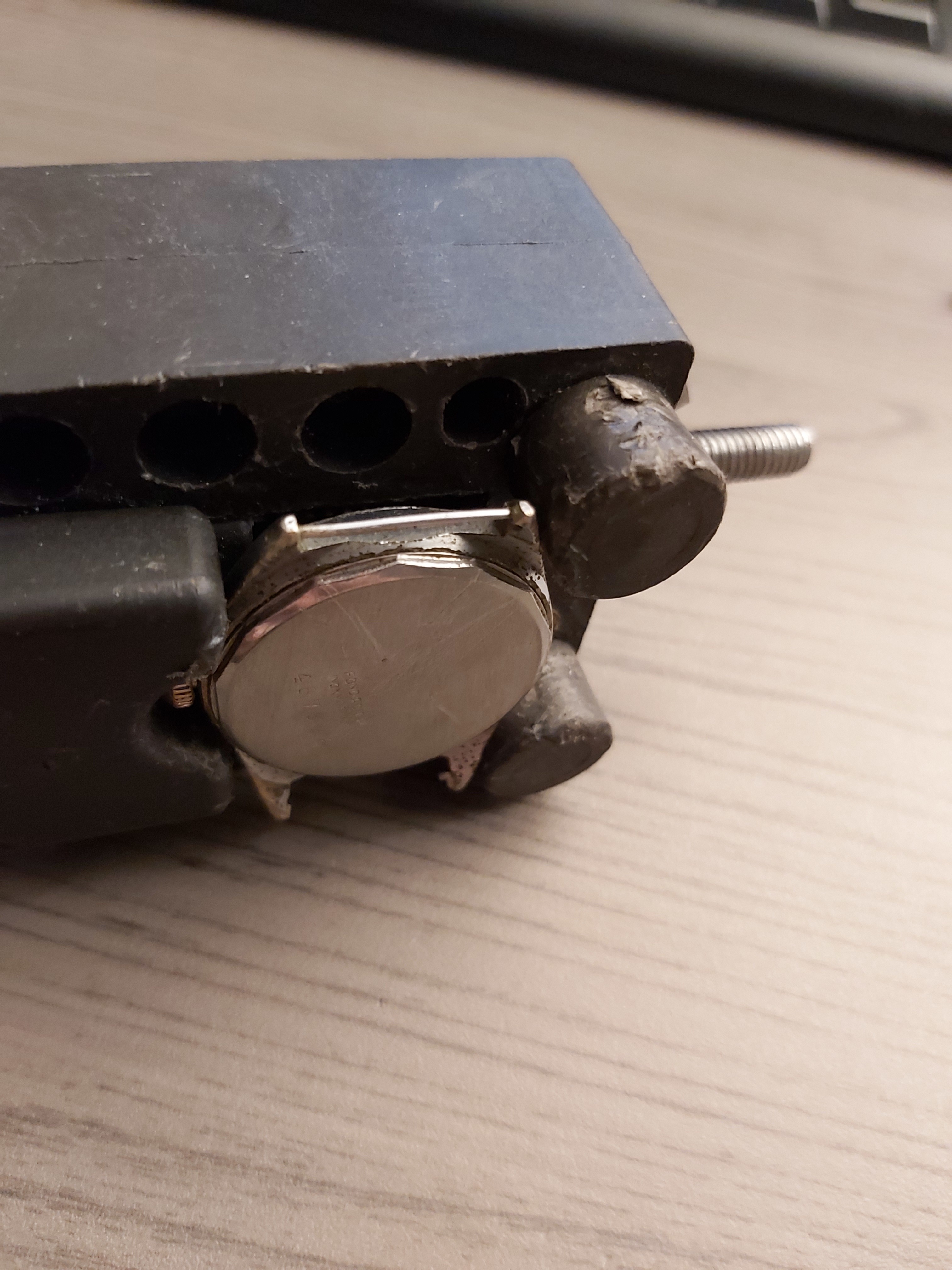

Bedankt! Ik heb hem al open willen maken, maar ik krijg hem niet open omdat de achterdeksel ‘hoekig’ is en ik ‘de opening’ (geen idee wat het juiste woord is) niet open krijg.
Ja daar heb je een speciale tool voor nodig volgens mij. Ik zou even in de lijst met horlogemakers kijken wie er bij jou in de buurt woont om hem open te maken.
En wellicht dat wat foto’s ook helpen om tips te krijgen :wink:
Hoop dat dit een beetje kan helpen :slight_smile:
Het horloge zelf loopt te snel en stopt na een paar minuten, dus technisch gezien is het niks waard, maar ik zou toch graag willen weten welk binnenwerk er onder de kap ligt :smiley:

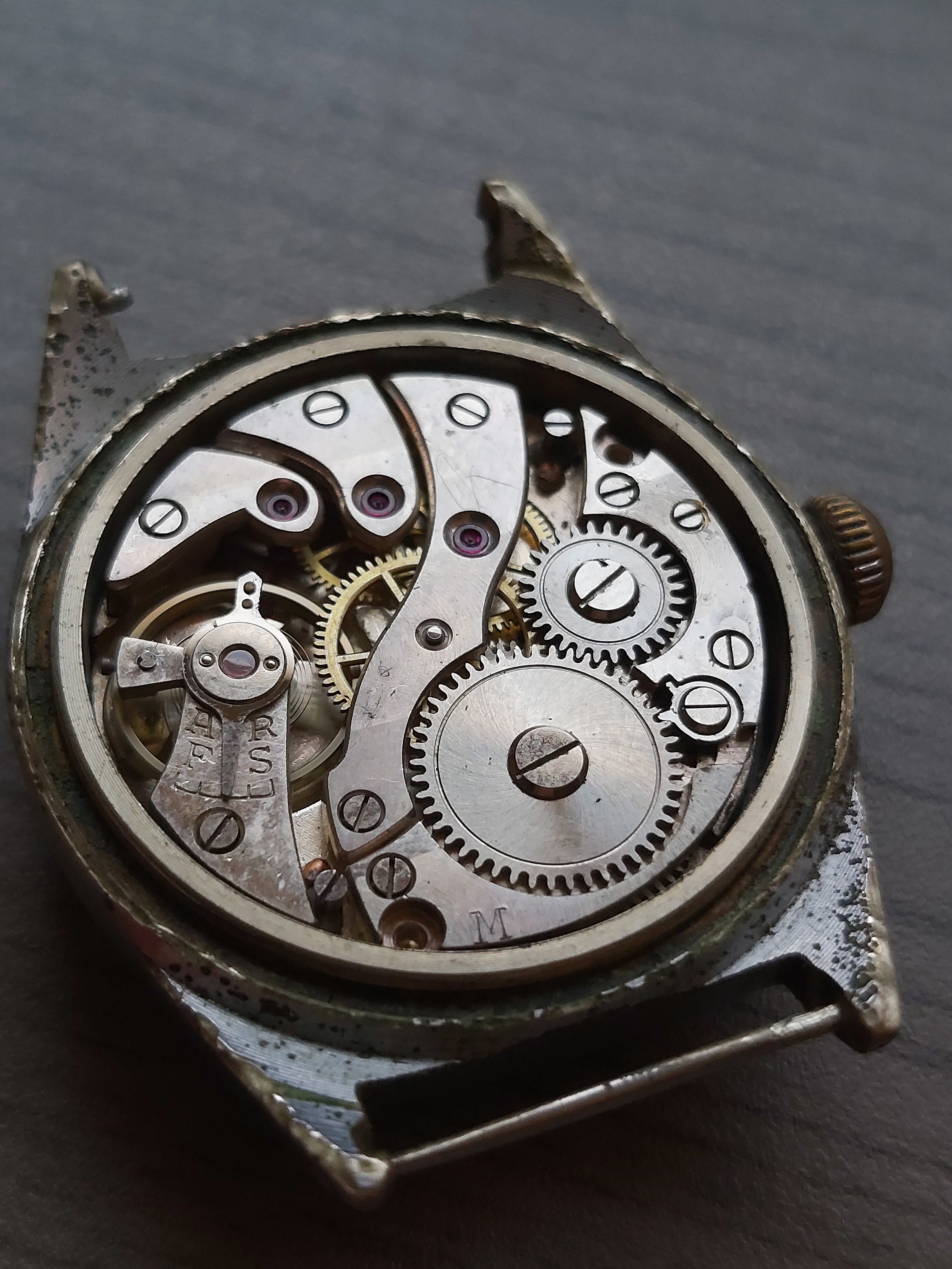

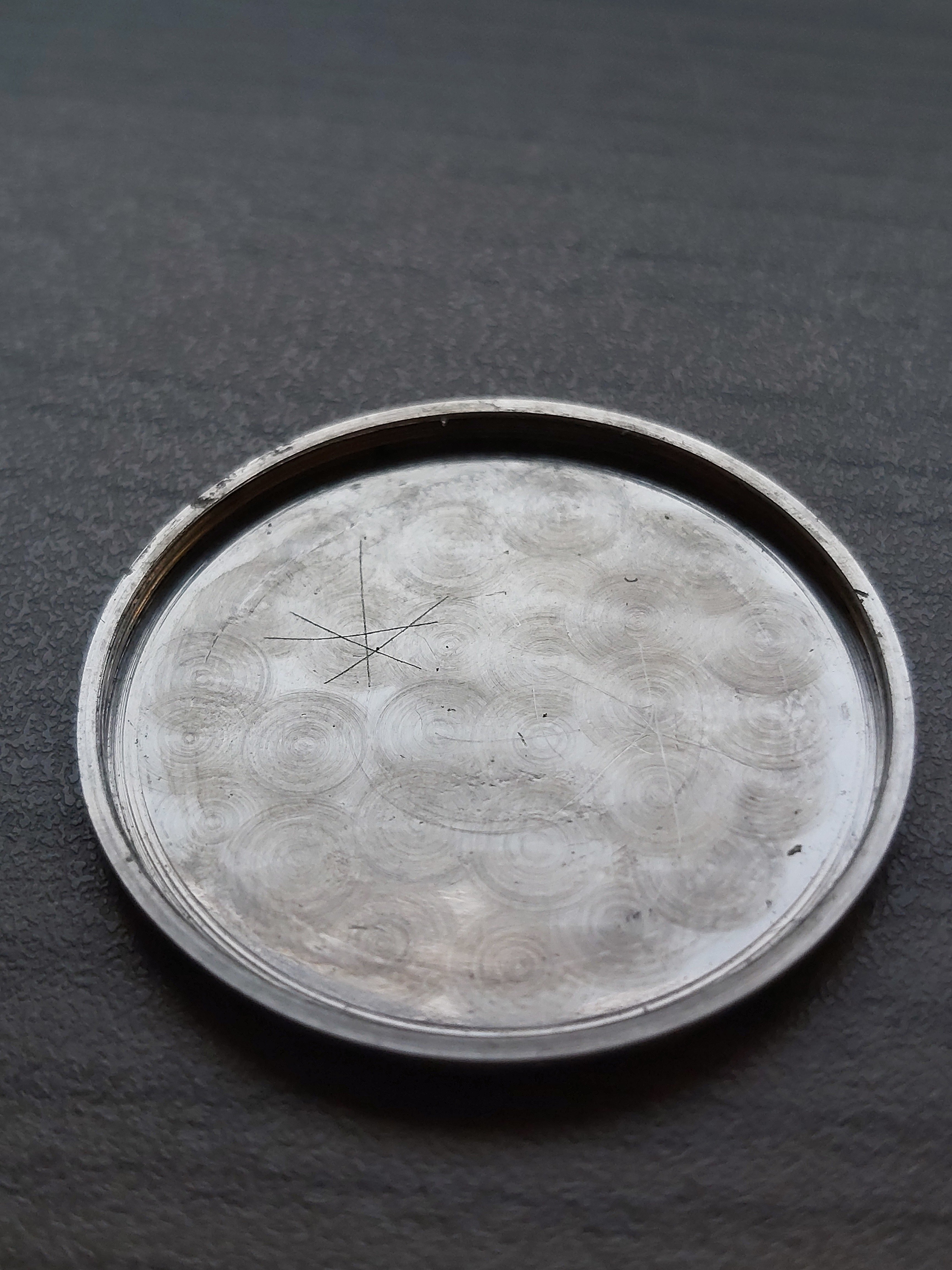

Even een update! Ik heb de horlogekast opengekregen, en het horloge ook terug lopend gemaakt! De balansregulator (ik weet het juiste woord niet) zat gewoon volledig naar links gedraaid! Heb hem voorzichtig terug naar het midden verplaatst en sindsdien draait hij weer lekker op en blijft lopen tot de gangreserve op is. Ook houd hij de tijd nog fantastisch bij! Ik heb uurwerk zelf laten zitten ivm het afgevallen radium.
Nu komt alweer mijn volgend vraagje, is er iemand dat ongeveer een leeftijd kan plakken op dit horloge? Eventueel met de nummers op de caseback? :smiley:
