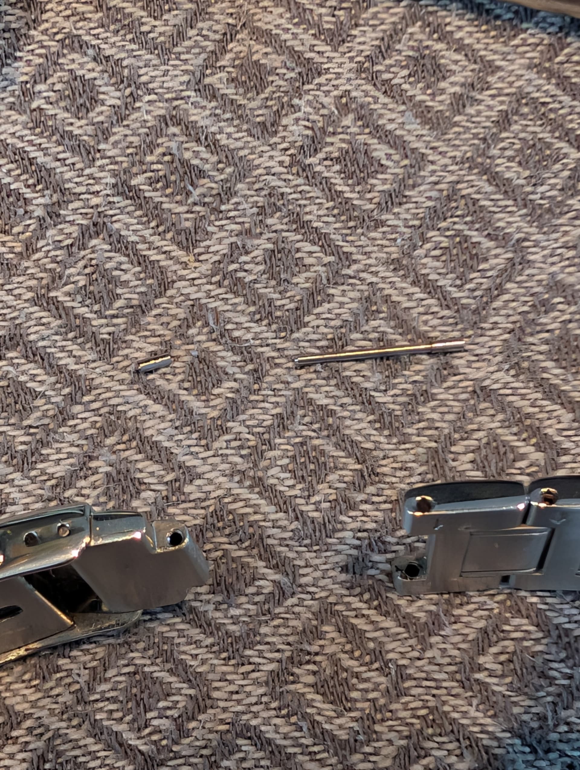

Ik schaam me bijna om dit topic te moeten openen, omdat ik al talloze bandjes heb gewisseld en op maat gemaakt. Inclusief een Sarb033.
Ik krijg echter met geen mogelijkheid de schakel van mijn Sarb025 vast waardoor ik sporadisch begin te twijfelen :exploding_head:.

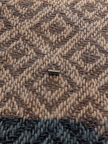

Uur bezig geweest, maar ik krijg de collar simpelweg niet in de middenschakel. Door de buitenste schakels valt hij zo heen. Heb 3 collars geprobeerd, beide kanten van de schakel, collars omgedraaid… nope. Terwijl hij er toch echt uit is gekomen.
Net ook geprobeerd om de collar via de buitenste schakels erin te slaan met de pin mee, maar ook geen succes.
Heb net ook al filmpjes gekeken van de Sarb033, maar zo makkelijk als de collars daar in de middenschakel gaan, is hier niet.
Heeft iemand toevallig een gouden tip? Heb het ook al met een tandenstokertje geprobeerd maar ook niets…
Vast bedankt voor het meedenken! Vanavond nieuwe poging

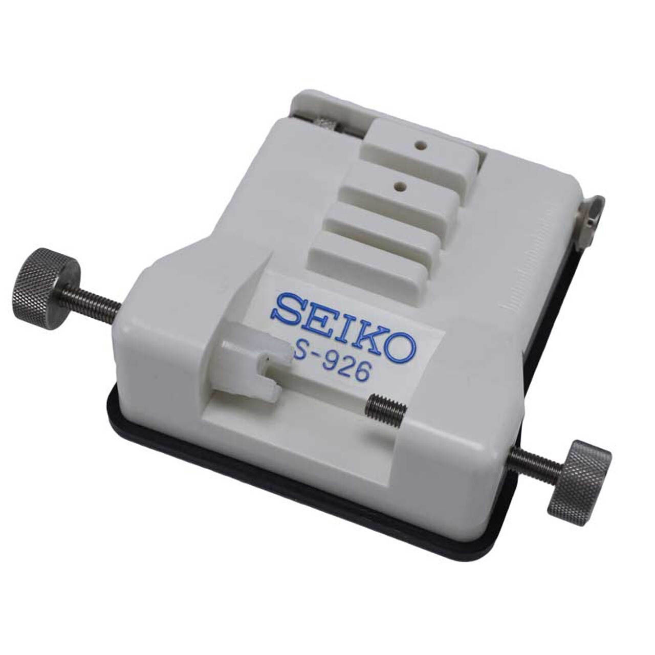

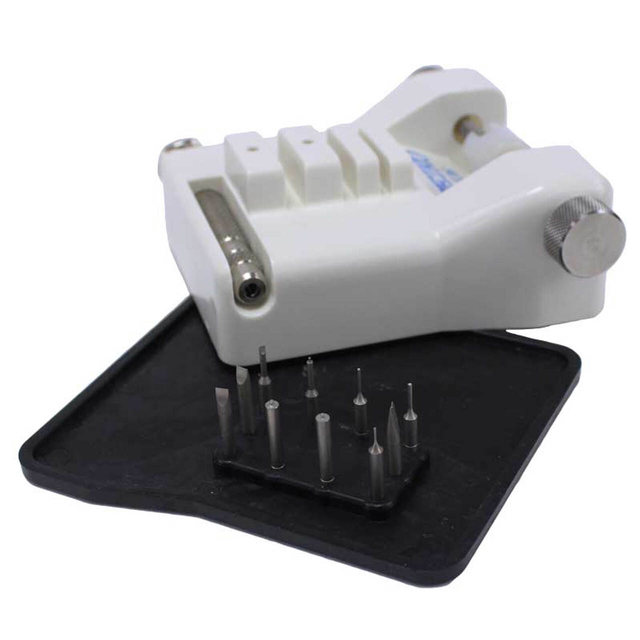

dit is er voor, maar ja daar heb je nu niks aan natuurlijk…

Dit wordt nu inderdaad lastig. Maar het is stom, want in principe is het geen moeilijk systeem maar het lijkt bijna alsof de collar net te ruim is.
Misschien met een tangetje iets kleiner proberen te knijpen
Je kan hem iets bijelkaar knijpen zodat hij in zijn plaats past. Er is nl maar 1 plaats waar hij in moet. Dat gat heeft een kleine rand zodat de collar er niet doorheen word gedrukt.
Waarschijnlijk moet hij in het middenstuk en niet aan de uiteinden van de ontvangende schakel.
Tip bergeon stift aan 1 kant, met de pin verwijder tool de collar tegenhouden hij moet iets dikker zijn als de collar dan kan de pin in de coller worden gedrukt zonder dat hij wegschiet. Succes

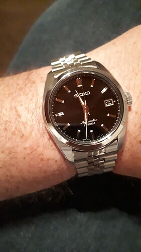

Dit was de gouden tip! Op deze manier was het (bijna) een fluitje van een cent… blij dat het gelukt is.
Dus hartelijk dank voor je reactie :smile:!
Zit nu als gegoten!
Graag gedaan! Heb ook een paar (:blush:) Seiko’s. Als je het eenmal weet is het een geweldig systeem.
Mooi SARB trouwens. Ik heb de zwarte 033 gehad. Een beetje spijt van, maarja ik heb de SARB017 nog.
