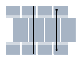

Nu ik even iets beter kijk lijkt het pinnetje ook korter te zijn dan de andere en is uitgedijd. Voor het gemak heb ik even een schets gemaakt van hoe ik denk dat het er van binnen uitziet:

Dat wordt een bezoek aan de juwelier denk ik.

Lastig inderdaad. Of uit laten boren met heel klein boordje. Of is dat een te wild plan?
Misschien hoeft alleen die bredere kop van de pin door geboord worden?

Helder zo, ja dan is dat geen pin die eruit kan, dat is idd vaker met de laatste schakel die aan de sluiting zit. De juwelier zal of de microverstelling verstellen of aan de andere kant een schakel weghalen vermoed ik.
Dus eigenlik denk ik dat de keuze aan jou is wat je wilt, of aan de andere kant maar ik snap wat je zegt en dat zou ik ook niet prettig vinden. Dan de microverstelling en de krasjes voor lief nemen.
