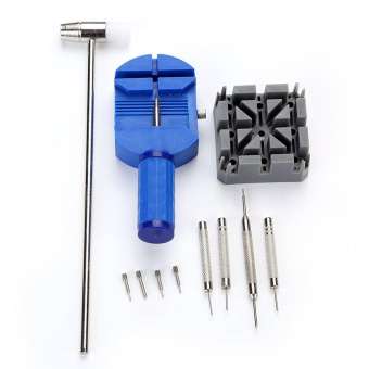

Helaas hebben de volgende tools allemaal niets uitgehaald. Er is geen beweging in die pin te krijgen.

Op zich geen gek idee wat kruipolie maar het moet gaan hoor. Deze kan beide kanten op en dat hamertje met de juiste pin is wat het moet doen.
Dat blauwe “persje” krult helemaal op maar dit moet je tikken. Goed op de pin met je dreveltje en wat goede tikken moeten beweging geven. Je moet wel durven :wink:

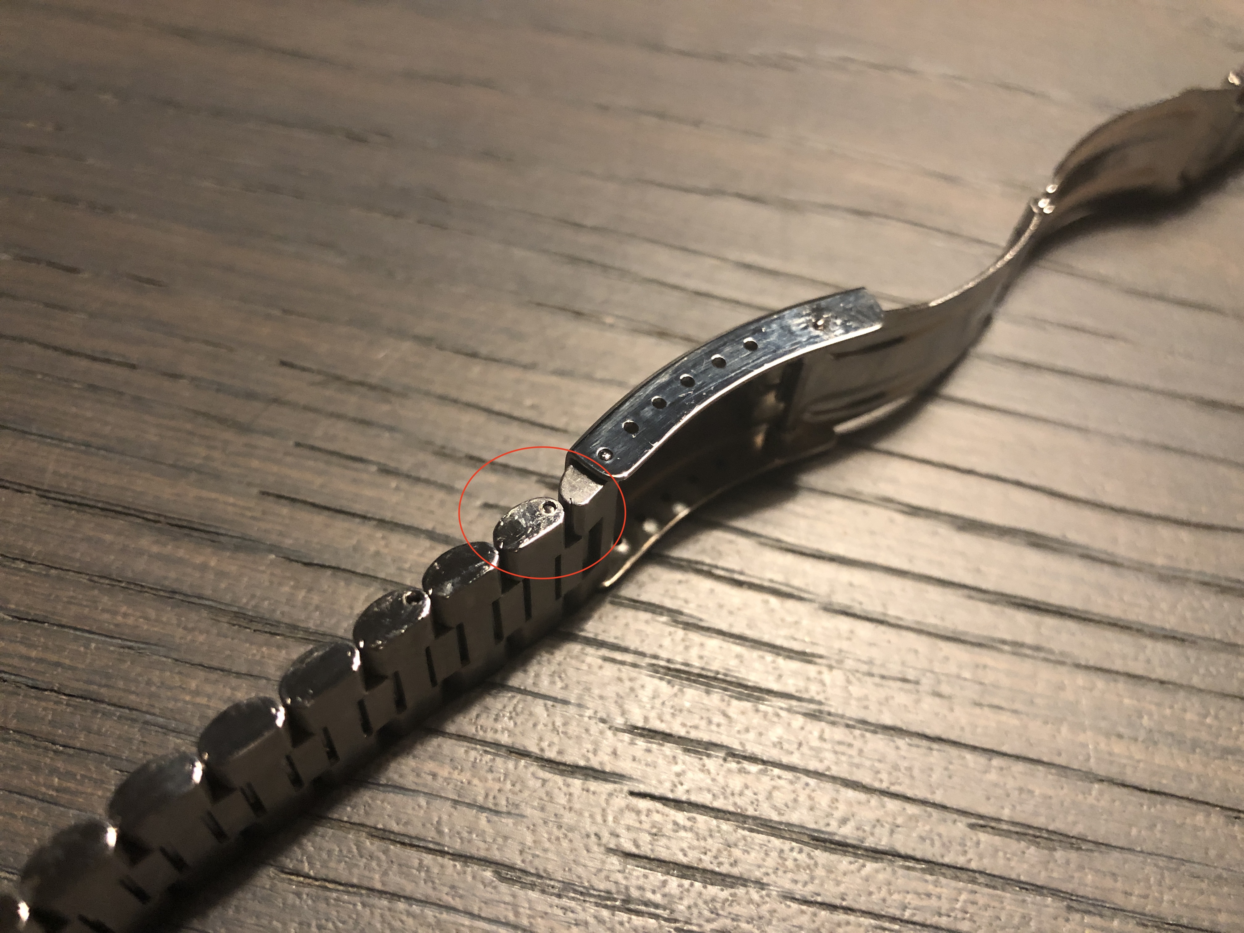

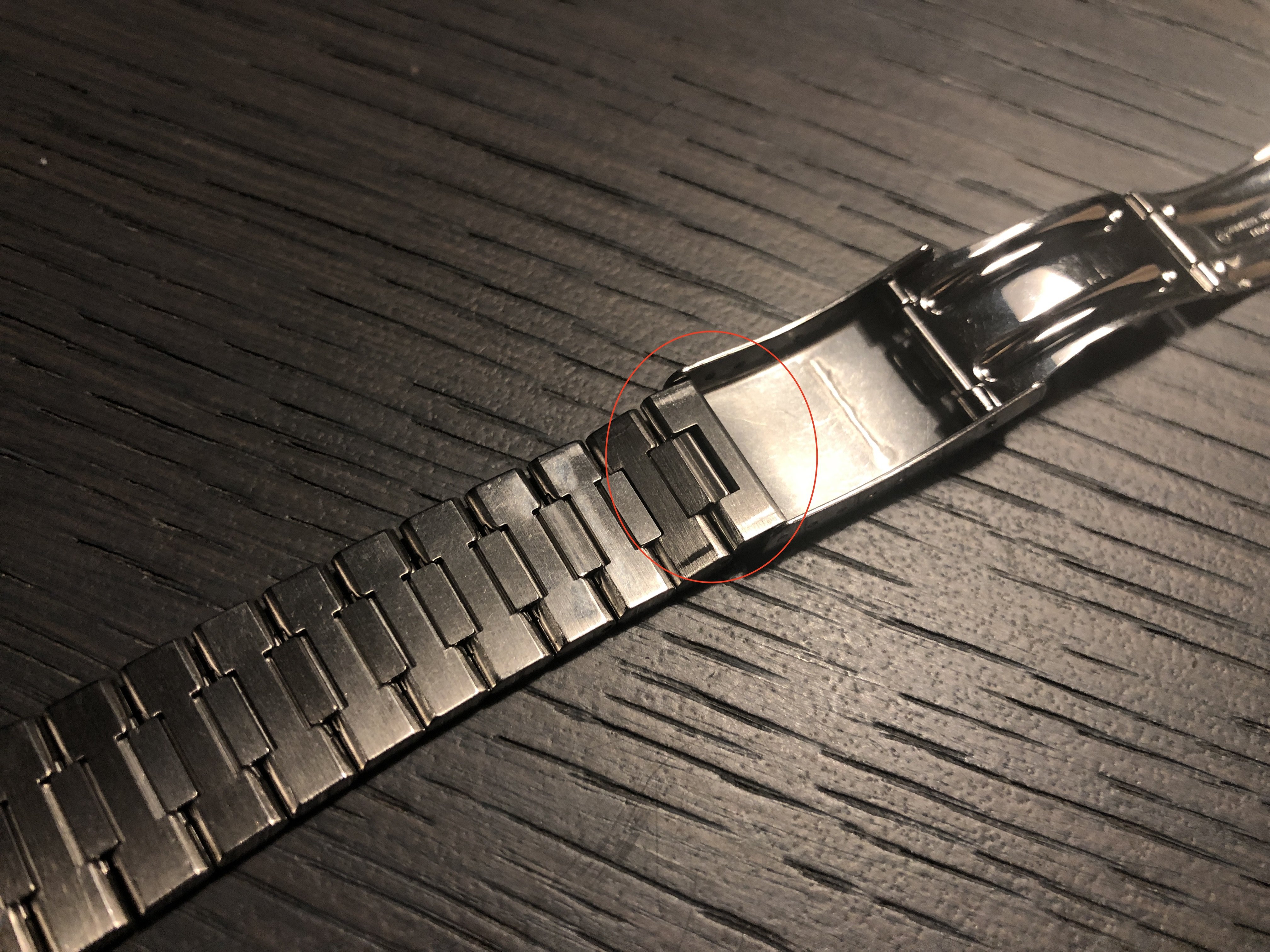

He Peter, zou je een foto willen plaatsen van je band? Kan natuurlijk ook best zijn dat de schakels die er wel uit kunnen (met pijltjes) er al eerder uit zijn gehaald en dat je nu schakels overhebt die er niet uit kunnen. Heb dat ook eerder meegemaakt met een horlogeband.
Heb een schakel die weg kon gewoon doorgeslepen met dremel. En verder wat stevige aanpak. (Russische methode). Als je de blijvende schakels maar niet beschadigd.
Bij dezen wat foto’s van de band. De betreffende schakel/pin die ik wil verwijderen is rood omcirkeld.

En de een na laatste er tussen uit?
Dit is de laatste pin voor de sluiting-link.
Deze zijn vaak niet removable.
Waarom haal je geen andere link weg en laat je deze gewoon zitten ?

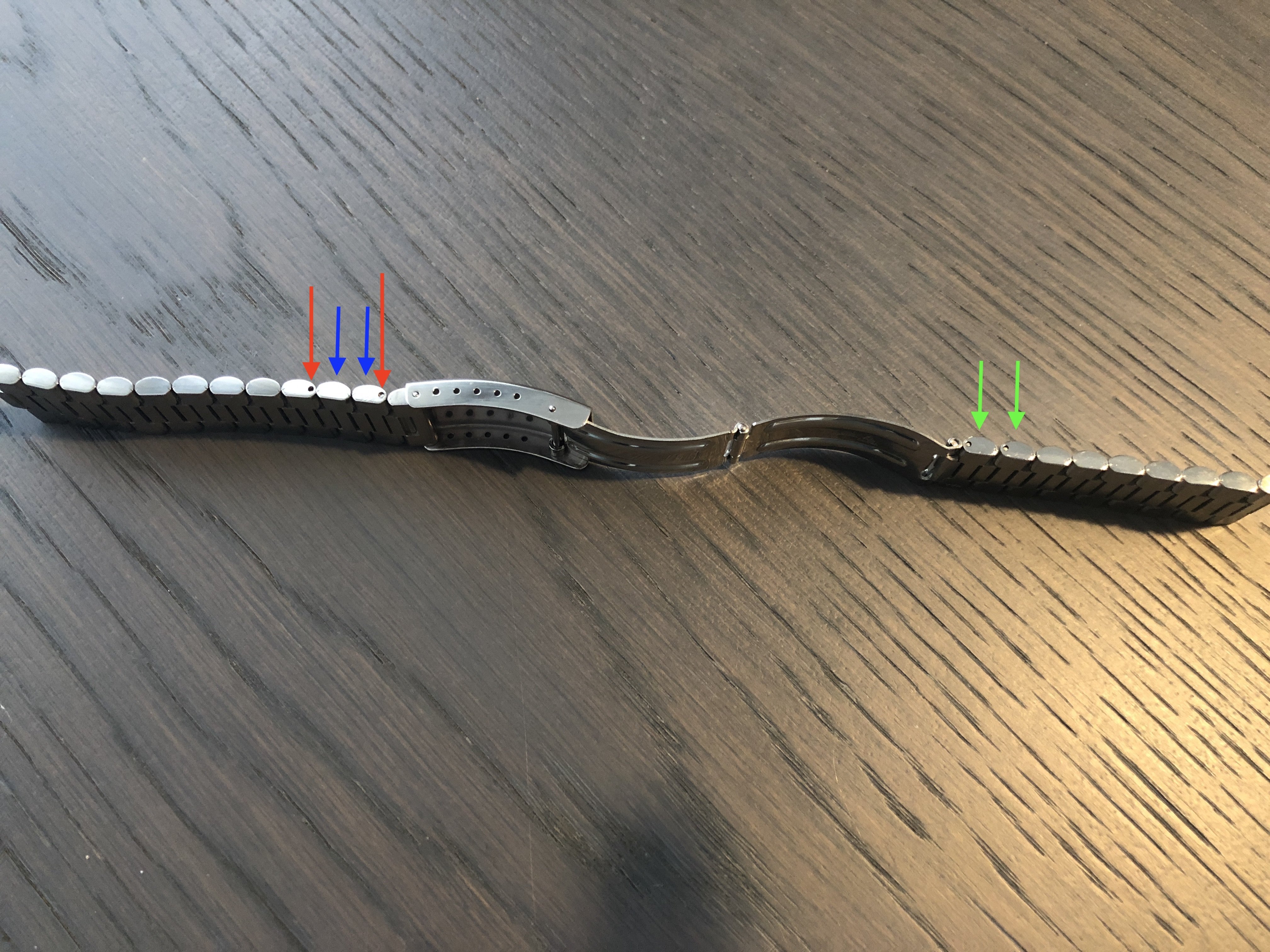

Om verwarring te voorkomen heb ik iets duidelijker aangegeven wat de bedoeling is:
De pinnen bij de rode pijlen moeten eruit zodat ik de schakels bij de blauwe pijlen kan verwijderen.
De schakels bij de groene pijlen verwijder ik liever niet omdat de sluiting dan scheef komt te zitten.
De pin bij de linker rode pijl gaat er in één keer uit maar bij de rechter pijl is er geen beweging in te krijgen.
Volgens mij moet deze er gewoon uit kunnen. Dat ging prima bij mijn vorige band, die overigens exact hetzelfde was.
Uiteraard kan ik ook de micro adjustments gebruiken maar dan raken de schakels op den duur beschadigd aan de bovenkant door wrijving.
