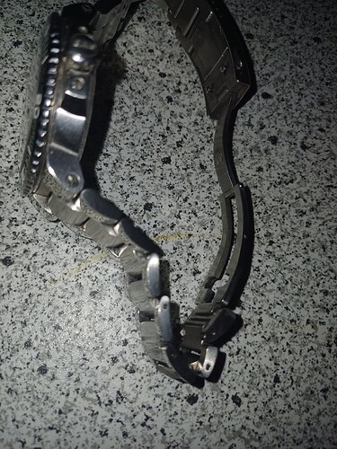

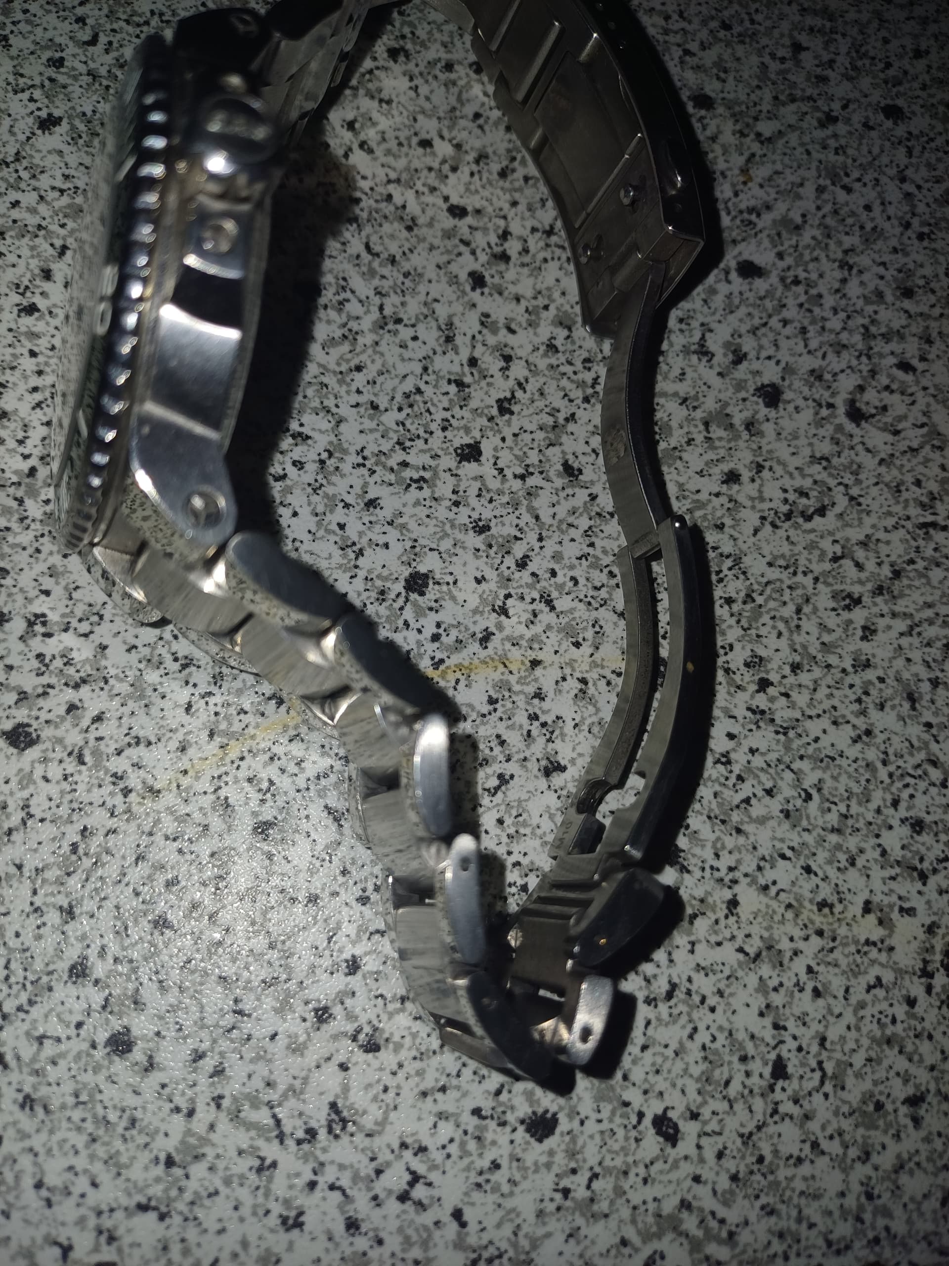

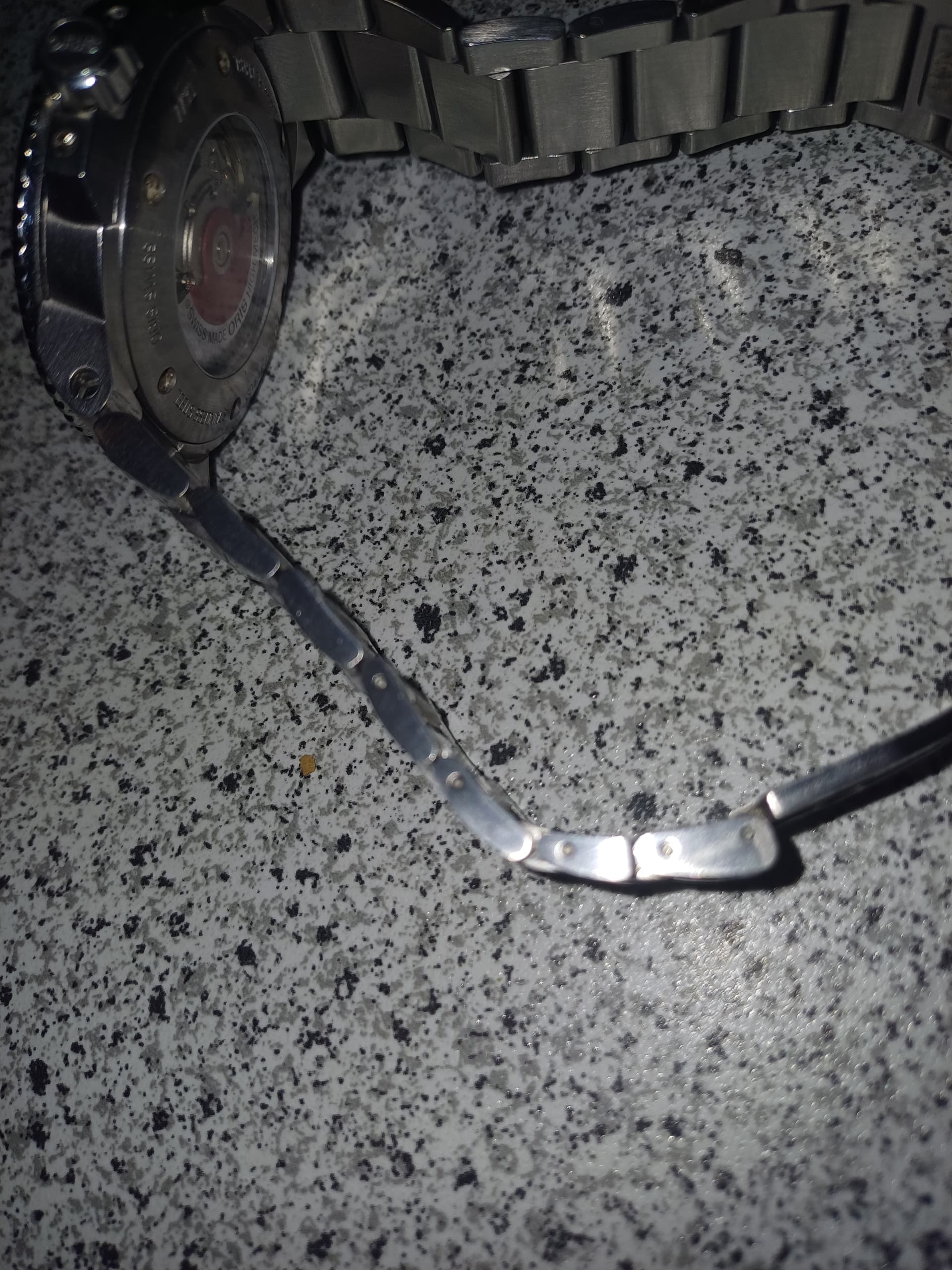

Bij het dragen van mijn geliefde Oris horloge
Gaat naar verloop van de tijd geregeld het pinnetje van de armband los komt uit de schakel, iemand een idee hoe dit kan.
bedoel je het split pennetje waarmee de schakels aan elkaar zitten?
ik zou het pennetje er uit drukken (pijltje wijst de juiste richting aan) en ofwel vervangen ofwel de beentjes een beetje openplooien voor wat meer spanning en er terug in plaatsen (open kant met de beentjes moet er eerst in)
Ja klopt deze gaan naar verloop van tijd los nu
al bij meedere schakels. Horloge is 4 jaar oud
dan zou ik ze vervangen
wel snel dat ze loskomen
Zijn dit specifieke Oris onderdelen
nee, die pennetjes zitten in heel veel banden
ga je online zonder probleem vinden - je hebt wel die met de juiste lengte nodig
