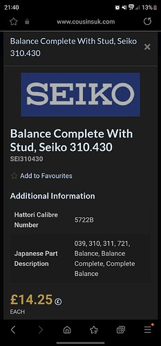

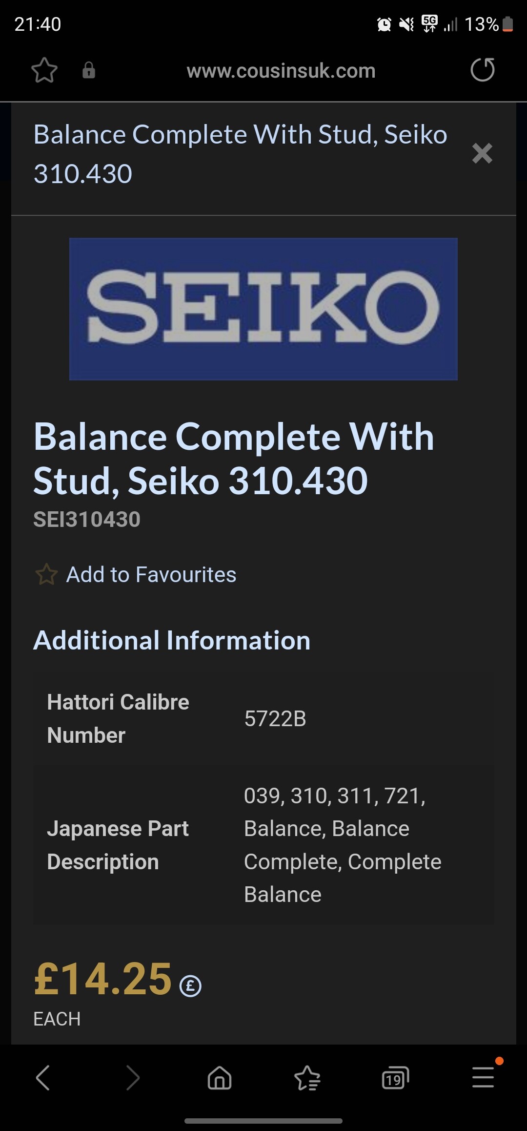

Het is de balance complete voor een seiko 5722B uurwerk en partnr 310430
Alle voorraad die ze hebben met dit partnr heeft deze fout helaas.

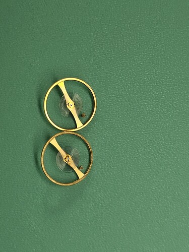

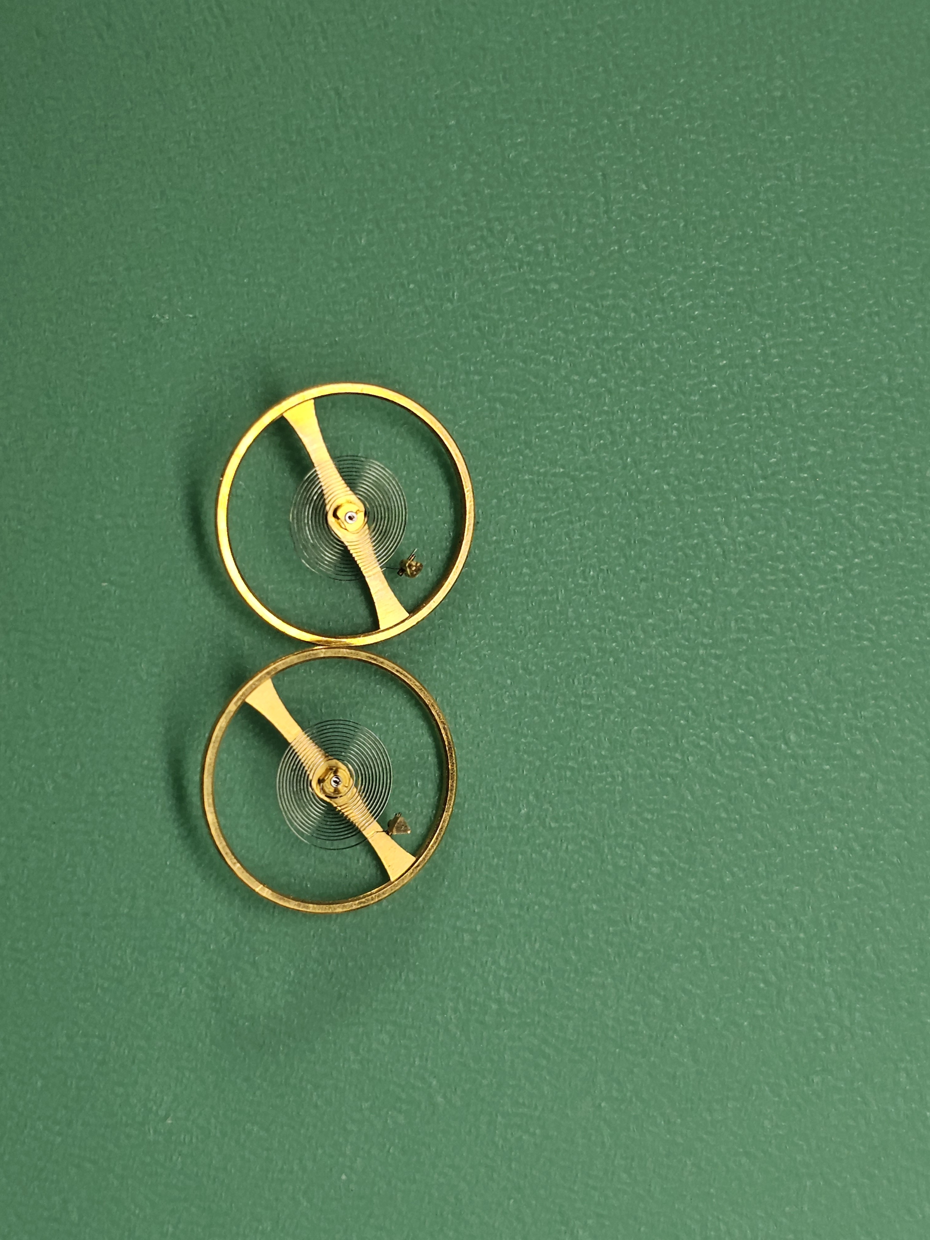

Is me gelukt de piton te draaien en hier foto die het probleem laat zien
Boven is origineel onder was foutief vanuit cousins.
Is die van Cousins een gebruikte? Hij ziet er veel slechter uit dan het origineel
Nee dat het niet en is volledig het licht, net nog gekeken want je bracht me aan het twijfelen hahaha maar nee hij is nieuw, maar het is geen seiko balans denk ik maar aftermarket want het zal niet in een seiko verpakking. Zijn verder wel gewoon identiek dus geen idee wie het exact gemaakt heeft als het maar werkt. :grimacing:
Ik zie wel dat de eind curve misschien wat aangepast moet worden want die lijkt wijder te zijn hier dan op origineel maar dat komt goed.
