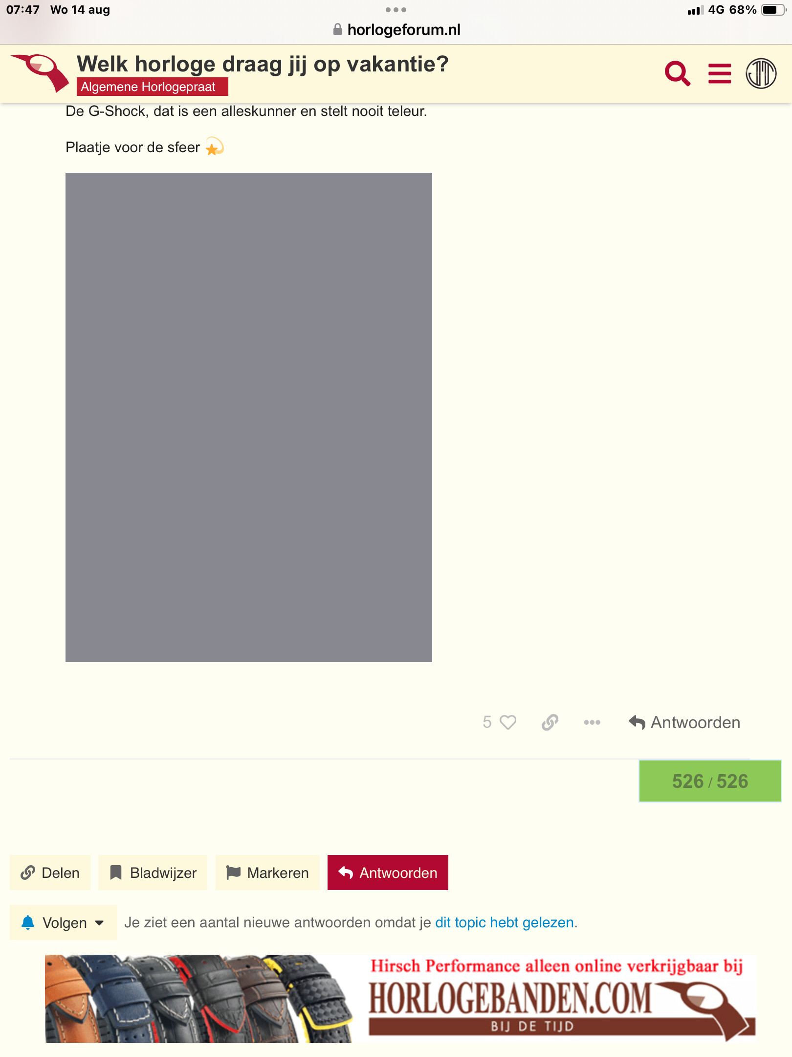

Ik wil eigenlijk helemaal niet zeuren over ons prachtige forum, maar doe het lekker toch. Maar idd plaatjes worden eerst blurred weergegeven en dan pas scherp. Maar ook weer niet altijd.

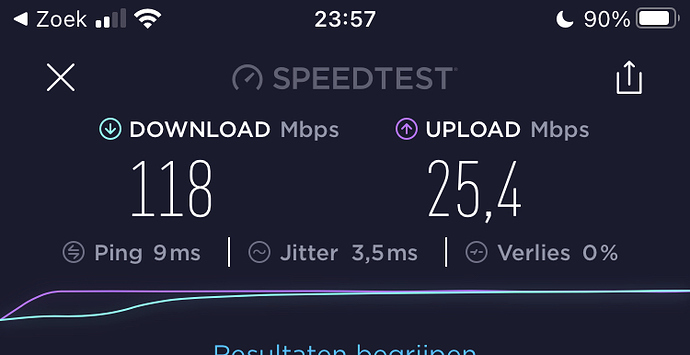

(WiFi) Speedtest gedaan en dik in orde.

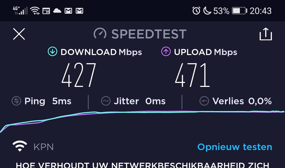

Hier ook regelmatig foto’s die zeer traag laden……………. We hebben snel internet via KPN.

Het heeft allemaal niks te maken met je eigen internetsnelheid. Dit is sinds de overgang naar de nieuwe server het geval. De afbeeldingen worden gehost bij een andere partij en soms loopt dat niet helemaal vlekkeloos.
